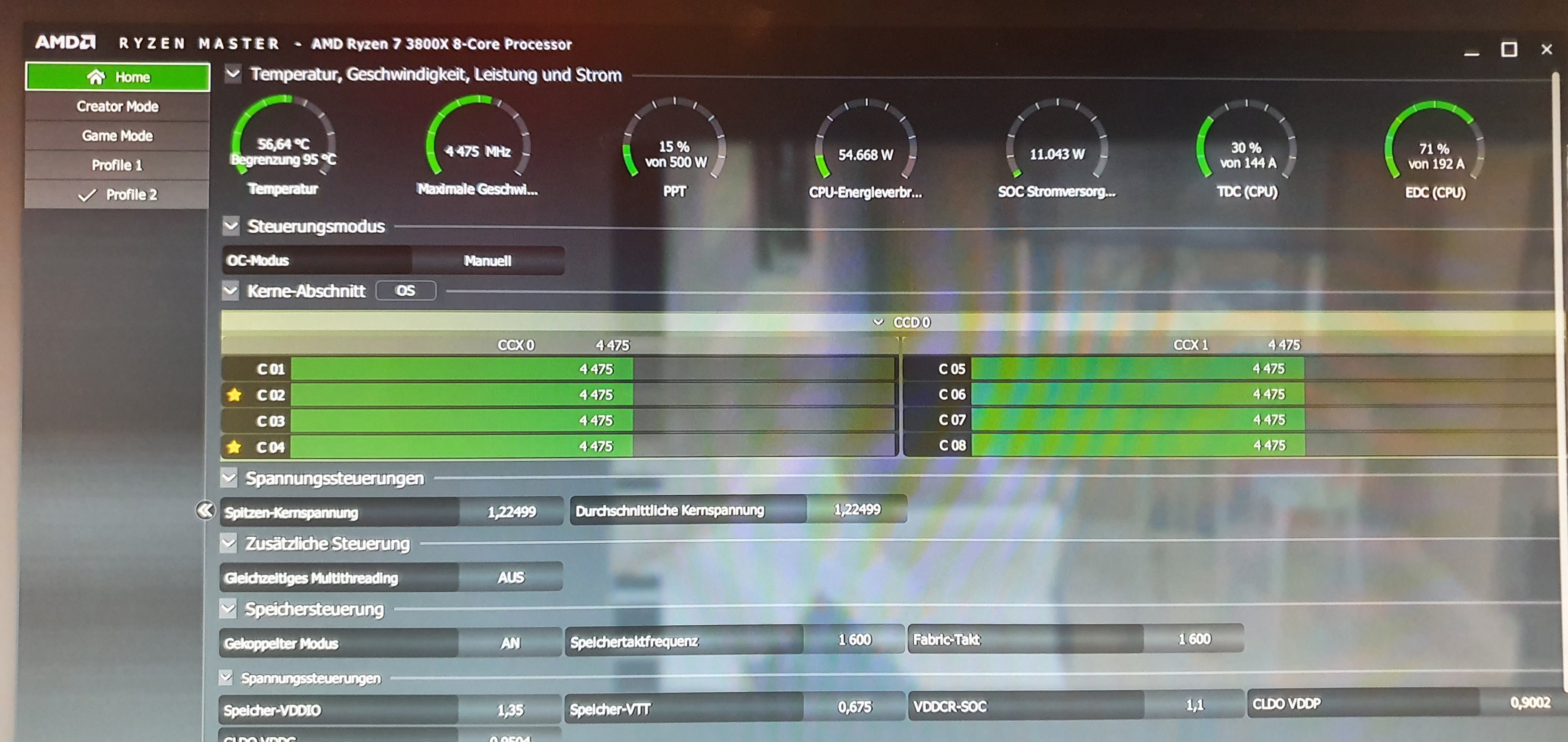

Mein i7-8565u schafft allcore 800MHz bei 0,55V
- Juli 2013
- 2.204
Geh zur Google-Bildersuche und gib 3800X CPU-Z ein. Nun vergleiche deine CPU mit anderen. Wenn du die 4,5 mit weniger Spannung erreichst als andere, ist es ein gutes Exemplar.
D
duskstalker
4,5ghz @ 1,25vcore ist ziemlich gut - aber ob das schon "golden sample" ist, weiß ich nicht.
mein "guter" 3600 non-x macht 4,4 ghz @1,25v und heute habe ich einen 3500X verbaut, der aber nur 4,2ghz @ 1,26v schafft.

4500 Mhz allcore unter 1,35 Volt ist schon gut.
Mein 3800X war einer der "ersten" ..braucht 1,4 Volt für 4500Mhz.
Gruß Bernd
Gruß Bernd

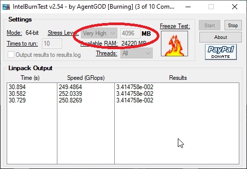

Hier ist ein kleines aber feines Tool das deinen PC + OC auf stabilität testet
IntelBurnTest
Einfach den Test auf "Very High oder Maximum" durchlaufen lassen. Sollte dein PC dabei nicht abstürzen oder den Test vorzeitig beenden, dann kannnst du dein OC als gelungen sehen.
IntelBurnTest

Philanthrop schrieb:Sollte dein PC dabei nicht abstürzen oder den Test vorzeitig beenden, dann kannnst du dein OC als gelungen sehen.
Bitte mal nicht so einen Quatsch posten.
Ich kann ein System stundenlang bei Prime 95 oder deinem Intel Burn Test stabil halten aber es schafft in Situationen mit Lastwechseln keine 5 Minuten, oder bei vielen Games gibts nen Crash, wo nicht mal der interne Benchmark von AC geschafft wird...
Mein alter 7700k schafft dieses Gammeltool (Intel Burn Test) auch mit 5,0 Ghz, das hat aber absolut nichts mit dem zu tun was bei realen Anwendungsszenarien passiert, Beispiel: Zocken.
Das sich sowas seit Jahren immer noch hält....

Dagraa schrieb:Mein Setup:
3800X stabil auf 4.5 ghz allcore und 1.25V.
habe ich damit einen guten 3800X erwischt?
Ob es sich jetzt um ein Golden Sample handelt ist so schwer zu sagen, aber 4,5GHz all core @ 1.25V klingt verdammt gut.
Weißt du wann deine CPU produziert wurde? (z.B. BF 1924SUT = 24. Woche 2019)
PS: Könntest du vllt. deine CPU mal bei PPT = 65W testen und mir den SC und MC score von Cinebench R20 zukommen lassen?

@LipsiaV da haben wir unterschiedlicher erfahrungen gemacht. Bei mir läuft das System jetzt seit ca. 1 Monat ohne abstürtze o. bluescrees............werder bei prime cinebench zocken oder desktop
der "intelTest" erechnet im speicher (AVX) einen wert, der anschliessend mit dem ergenissen zuvor vergleicht.................das ergebniss muss immer gleich sein

@Philanthrop Ich habe die gleichen Erfahrungen wie @LipsiaV gemacht.
CPU übertaktet -> stundenlang AIDA64 Stresstest -> keine 30 Min im Game -> Crash

Hi zusammen
yep !
Das ist wirklich so !
Einfach aktuelle Games daddeln...wenn das 2~3 Stunden durchhält ist es wahrscheinlich stabil.
Gruß Bernd
Blendarious schrieb:@Philanthrop Ich habe die gleichen Erfahrungen wie @LipsiaV gemacht.
yep !
Gruß Bernd
