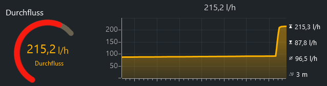

Habe einen Durchfluss bis zu 215 l/h und da spielen diese paar Winkel Adapter keinerlei Rolle. ;)

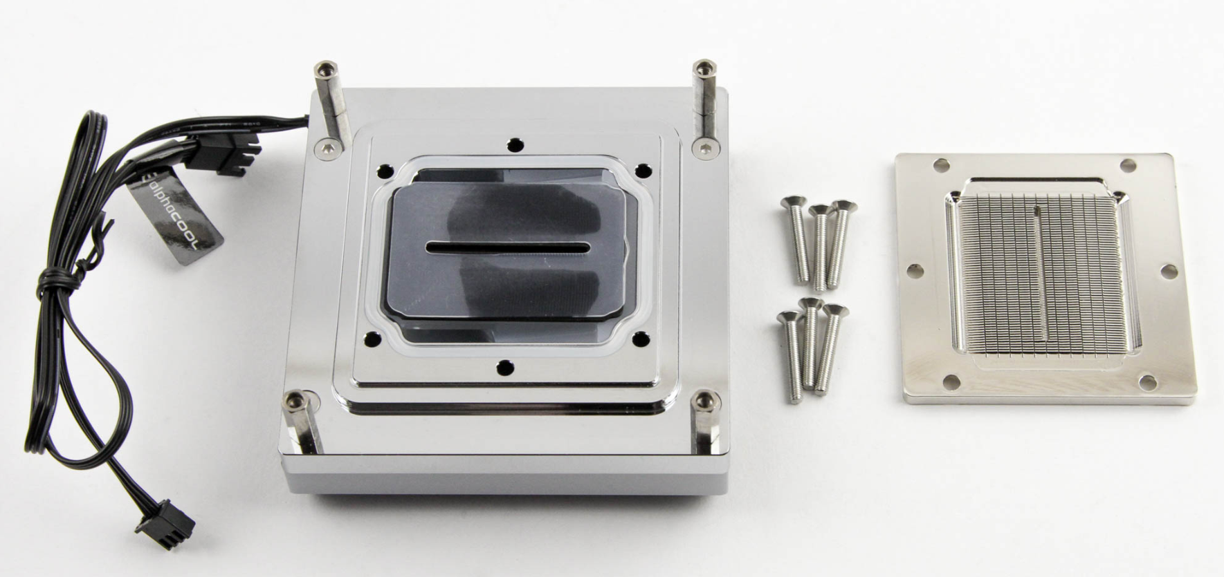

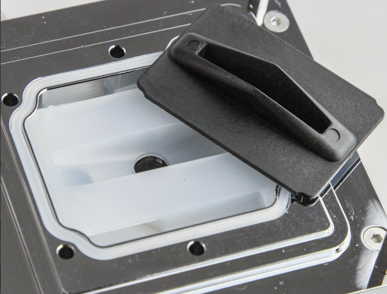

Wobei wenn ich mir den zerlegten Kühler anschaue, kann ich mir nicht vorstellen, dass eine 90° verdrehte Montage wirklich was ausmachen soll. Das Einzige, was sein könnte, ist die Ausrichtung mit der Jetplate, die dann nicht in Längsrichtung mit dem Prozessor verläuft. Dieser Kühler wurde ja bezüglich des Hotspots bezüglich des Prozessors hergestellt und hier denke ich, wäre dann die perfekte Ausrichtung nicht mehr gegeben.
Quelle: https://www.techpowerup.com/review/alphacool-apex-1-cpu-water-block/3.html

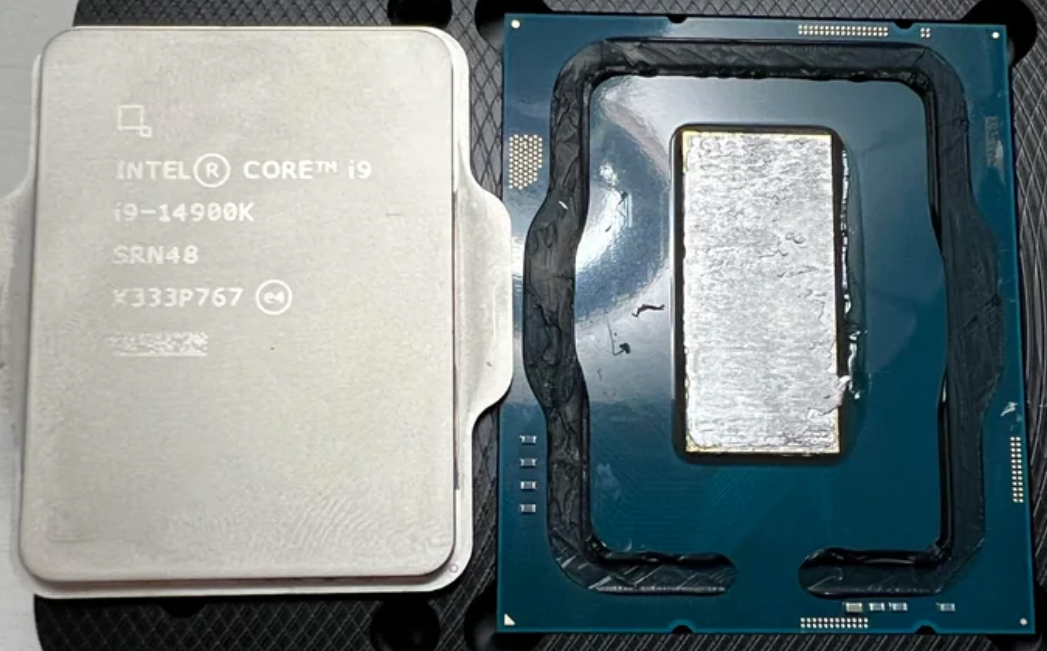

Das ist das, was ich mit dem Hotspot meine.
Verdrehe ich den Kühler um 90°, dann sitzt die Flussrichtung durch die Jetplatte quer und nicht vertikal in Längsrichtung zum Silizium. Aus diesem Grund, sollte ich mich doch für den Apex 1 entscheiden, dann wird er wie von Alphacool vorgesehen verbaut und ich müsste meine Hardtube entsprechend mit einplanen.
Habe nicht vor meinen Prozessor zu köpfen, aber das Bild zeigt sehr gut, worum es beim Apex 1 geht. :D
