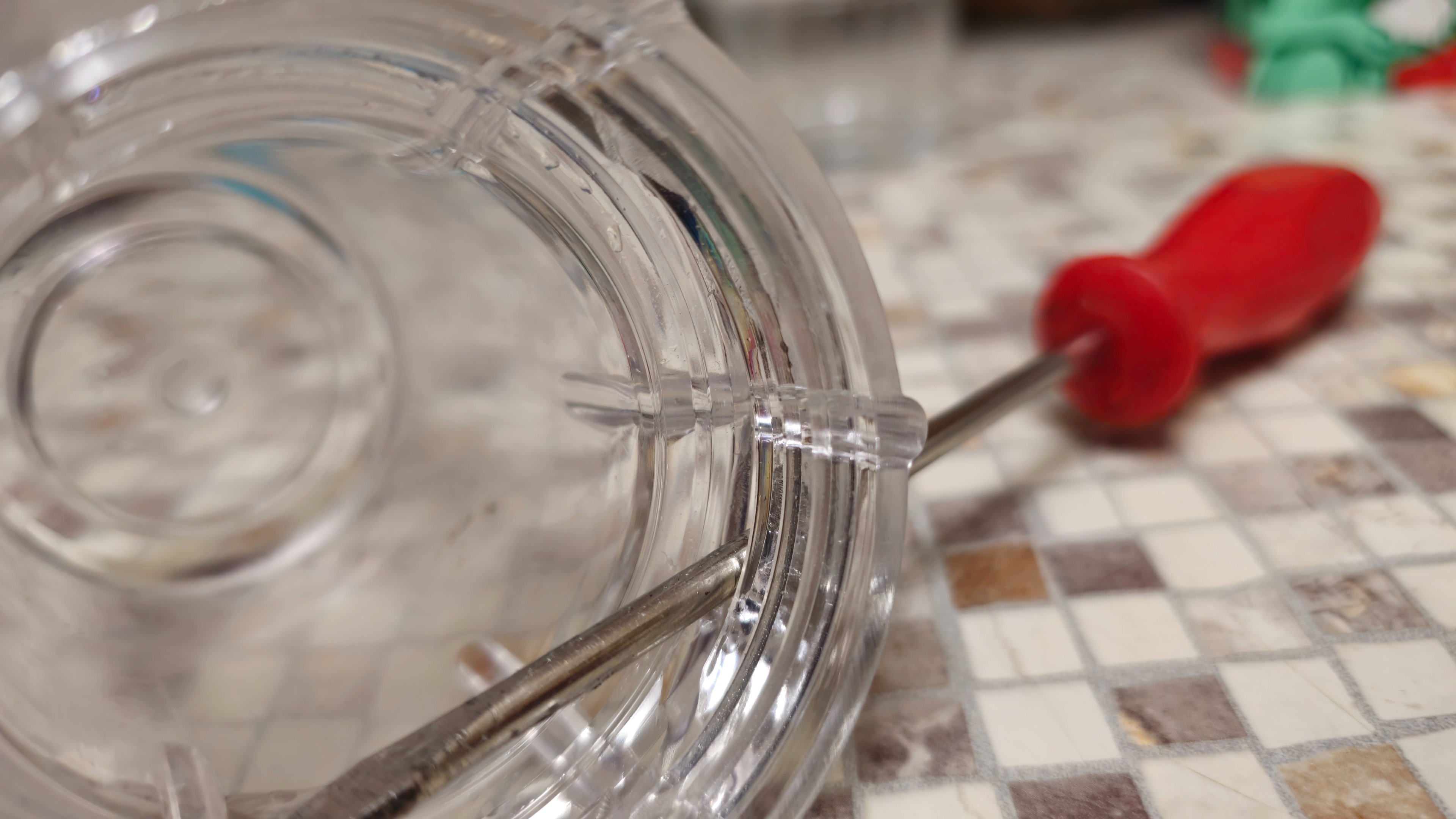

Heute Nacht ist das Gewinde vom Acrylglas meines Filters gerissen. Dadurch ist einiges an Wasser hinter meinem Rechner und dem Mora ausgelaufen. Das ist jetzt das zweite Mal innerhalb von 2 Jahren.
(EDIT: Um es genau zu sagen, war es damals der 23.01.2023. An diesem Tag hatte ich mir denselben Filter hierzu erneut bestellt.)
Es handelt sich hierbei um den großen Alphacool Filter. Irgendwie habe ich keine Lust, diesen Filter erneut zu kaufen.
Was solls, habe mir den Filter erneut bestellt. :D
Es handelt sich um den "Alphacool ES Big Inline Partikelfilter".
Dieser Filter ist gut und das Problem ist halt beim festziehen. Ihr wisst noch, als ich hier in diesem Thema davon geschrieben (26. Januar 2025) hatte, ihn gereinigt zu haben. Solange hat es gedauert, bis das Acrylglas gerissen ist.
Habe mal einen Schraubendreher, damit es besser ersichtlich ist, in den Riss gesteckt.
Das Problem bei dem Filter ist, dass wenn er zu wenig angezogen wird, dann ist er oben undicht und wenn zu fest angezogen wird, dann kann das Acrylglas reißen. Blöderweise erst einige Zeit später, sodass man es nicht gleich mitbekommt, sobald er reißt.
Heute Nacht war ich dabei meine Temperatursensoren etwas zu kalibrieren und da saß ich auf dem Boden, als ich zufällig nach hinten im Bereich Mora geschaut habe und bemerkte, dass alles überschwemmt war. :(
Aus dem Ausgleichsbehälter fehlen etwa 300 ml von 500 ml und mir ist nicht bekannt, wie viel Wasser aus dem Mora mit ausgelaufen ist.
Habe aber auch noch zwei Kugelhahn und Doppelgewinde Adapter mit dazu bestellt, dann lässt sich der Filter in Zukunft einfacher reinigen.

Hab das Ding schon paar Jahre in Kreislauf und bisher keine Probleme. Ich ziehe ihn aber auch nicht sehr fest, dicht ist er trotzdem.
Keine Ahnung, ich ziehe ihn nochmal auch nicht fest an und gerissen ist er nach einem Monat. Verbaut habe ich diesen Filter jetzt 3 Jahre und vor zwei Jahren ist er an der selben Stelle gerissen.
Habe den 360 Mora und an Wasser ist eine Fläche in der Länge von 2 Metern überschwemmt gewesen. Auch meine Steckdosenleiste stand im Wasser. Zum Glück ist diese von unten Wasserdicht.
Habe mal nachgeschaut, der Filter ist für 10 Bar und 60 Grad ausgelegt. Am Druck oder Temperaturen bei mir kann es nicht gelegen haben. Gereinigt habe ich ihn letzten Monat mit Seife und Wasser.
Alte Zahnbürste reicht doch zum Reinigen.
Gut, Acryl ist kein Material, welches Gewinde und dergleichen mag, aber reißen sollte es bei der Gewindegröße nicht. Könnte eventuell am tempern liegen bzw. dass es werksseitig nicht gemacht wurde.
Meine beiden ALC-Filter machen keine Zicken. Gut, einer war schon mal auf gewesen, der andere noch gar nicht.
Habe mal eine Muffe zwischen gesetzt, um beide Schläuche miteinander zu verbinden und habe mal das Wasser nachgefüllt. Von einer 500 ml Spritzflasche ist etwa die Hälfte hineingegangen. Also, was ich zuvor schon am Ausgleichsbehälter mit etwa 250 - 300 ml gesehen hatte.
