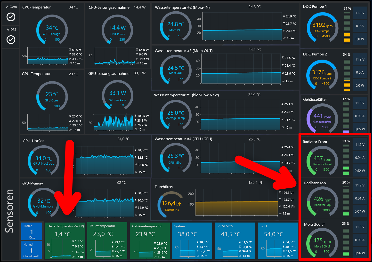

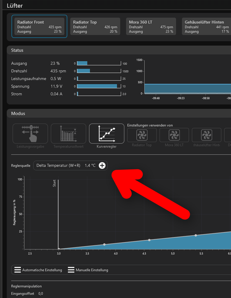

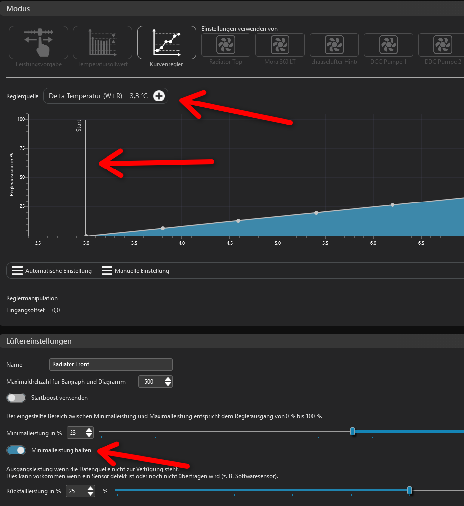

Mit der Aquasuite lassen sich auch virtuelle Softwaresensoren einrichten und so regele ich auch meine LĂŒfter nach Delta Wassertemperatur vs. Raumtemperatur. Ein Abschalten der LĂŒfter ist auch möglich. Hierzu lĂ€sst sich auch eine Startzeit der LĂŒfter bestimmen. Als Temperaturquelle wird der virtuelle Sensor ausgewĂ€hlt.
Ashampoo_Snap_Dienstag, 25. MĂ€rz 2025_0h47m13s.png Ashampoo_Snap_Dienstag, 25. MĂ€rz 2025_0h39m11s.png
Zum Abschalten der LĂŒfter muss die Minimalleistung deaktiviert sein.

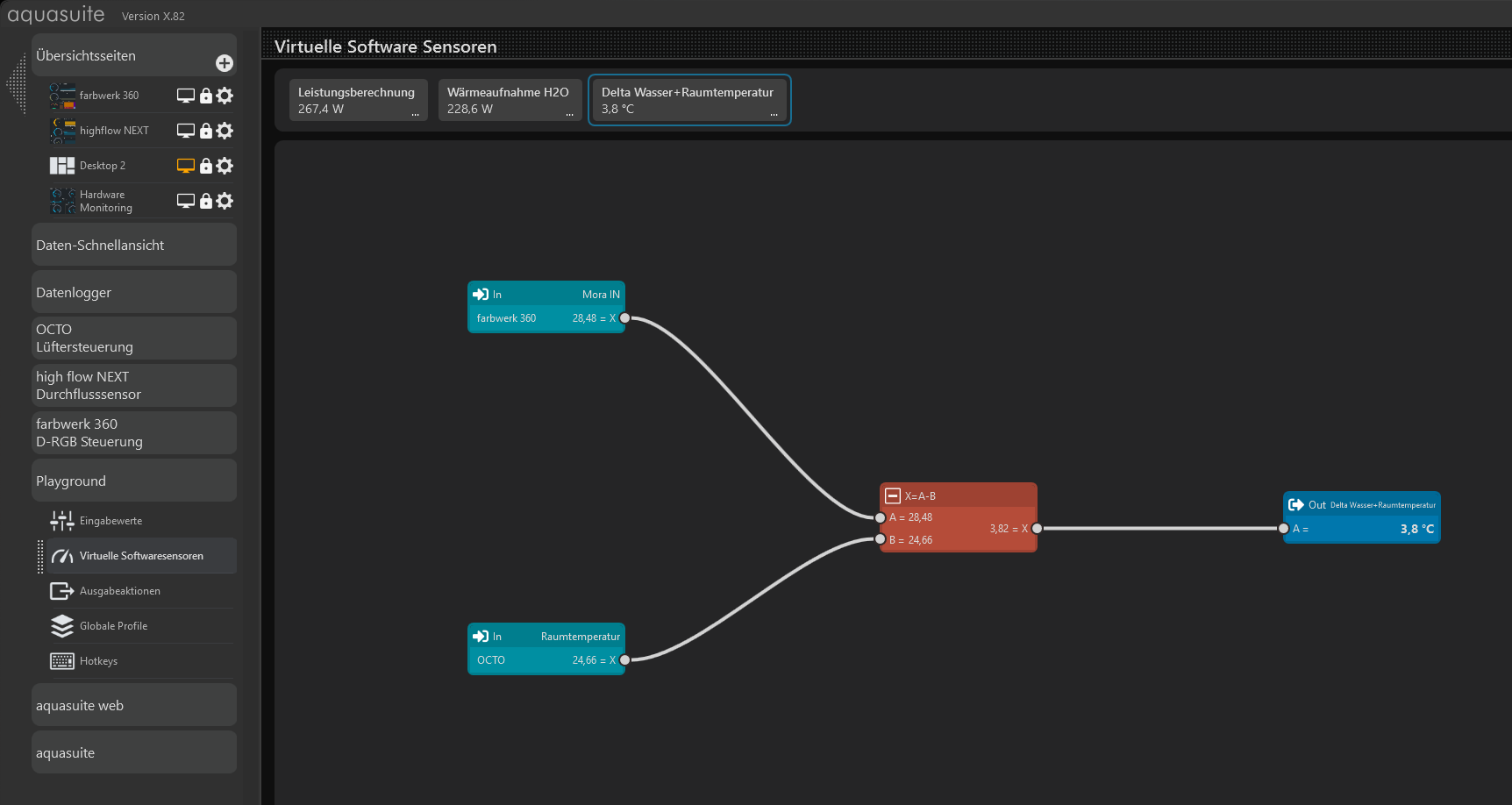

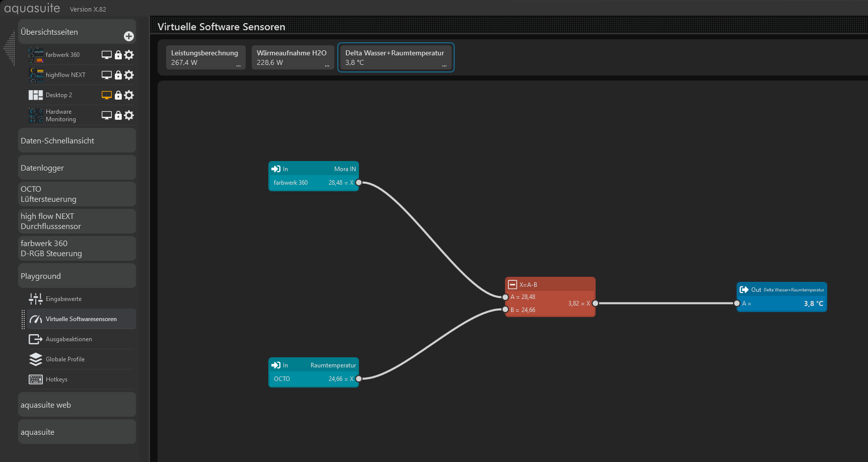

In meinem Fall nutze ich einen Octo, aber solch ein virtueller Softwaresensor lĂ€sst sich gleich, Quadro, Octo oder Aquaero einrichten und nutzen. Hierzu muss aber die Aquasuite installiert sein, weil die Hintergrundaufgaben immer mitlaufen mĂŒssen. Die Aquasuite mit ihren Einstellungen und Übersichtsseiten muss jedoch dazu nicht im Hintergrund mitlaufen.

Virtuelle Sensoren sind auch Softwaresensoren. Es gibt hier ein Unterschied, weil reine Softwaresensoren nur die Werte eines echten Sensor ĂŒbernehmen. Auch von Sensoren, die auf einem Mainboard z.B. vorkommen. Mit virtuellen Sensoren wird aber ein Sensor aus einer Berechnung erstellt. Zum Beispiel eine Temperaturausgabe, die aus zwei Temperatursensoren als Delta errechnet wird. In diesem Fall handelt es sich aber trotzdem weiterhin um einen Softwaresensor. Weil ein Temperaturwert aus zwei Temperaturen stĂ€ndig berechnet werden muss.
Solche Temperatursensoren benötigen immer eine Rechenleistung, da sie mittels Aquasuite erzeugt werden und hier hĂ€ngt es ganz davon ab, was fĂŒr ein GerĂ€t dazu verwendet wird. Einstellungen werden in der Regel auch auf den GerĂ€ten selbst mit abgespeichert.

Das habe ich auch nicht bestritten, da ich aktuell keinen Aquaero mit verbaut habe. Habe aber selbst solch eine Deltaberechnung am Laufen, da ich meine LĂŒfter auch nach Delta regele. Hier bekomme ich erst eine Temperaturausgabe als Delta, sobald der Rechner gestartet ist und die Hintergrund-Dienste von der Aquasuite gestartet werden.
Bis dahin werden meine LĂŒfter mit der RĂŒckfallleistung, was dazu mit eingestellt ist, geregelt.
Das kann ich gut ĂŒber die Übersichtsseite auf meinem zweiten Monitor sehen, weil zunĂ€chst der Temperaturwert mit zwei Striche noch nicht aktiv ist und erst einen kleinen Moment braucht, bis hierzu das Delta als Temperatur in Celsius angezeigt wird.
Hintergrund-Dienste:
Die Aquasuite habe ich durchgestrichen, da sie nicht zwingend mitlaufen muss. In meinem Fall lasse ich mir aber zur Zeit einer der Übersichtsseiten auf meinem zweiten Bildschirm mit ausgeben, weshalb sie bei mir mitlĂ€uft.
