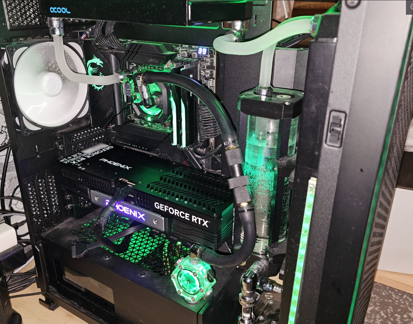

Hier mal mein Rechner mit Beipass und einer neuen RTX 5080 Grafikkarte.
Habe provisorisch ein Schlauch gesetzt, weil ich die neue Grafikkarte vor dem Umbau noch etwas austesten möchte. Aber soweit ist alles in Ordnung und morgen werde ich sie in aller Ruhe zerlegen und mit einem neuen ALC Block umbauen. Mal sehen, ob meine Hardtube dann noch passen oder ob ich zwei neue Röhren machen muss.
Den Schlauch habe ich mit einer Schnellkupplung verbaut, da ich nach dem Umbau auch noch die Grafikkarte mit dem neuen Wasserblock austesten möchte.

So, heute habe ich den Wasserkühler verbaut und soweit passt auch alles.
Ist aber immer noch provisorisch mit Schlauch verbunden. In den nächsten Tagen kümmere ich mich um die zwei Hardtubes. Die RGBs habe ich noch nicht angeschlossen und es kommt noch ein anderer Stromkabel drauf, was optisch schöner aussieht.
Das ist nur ein provisorischer Aufbau.
(Auch diese Schnellverschlüsse.)

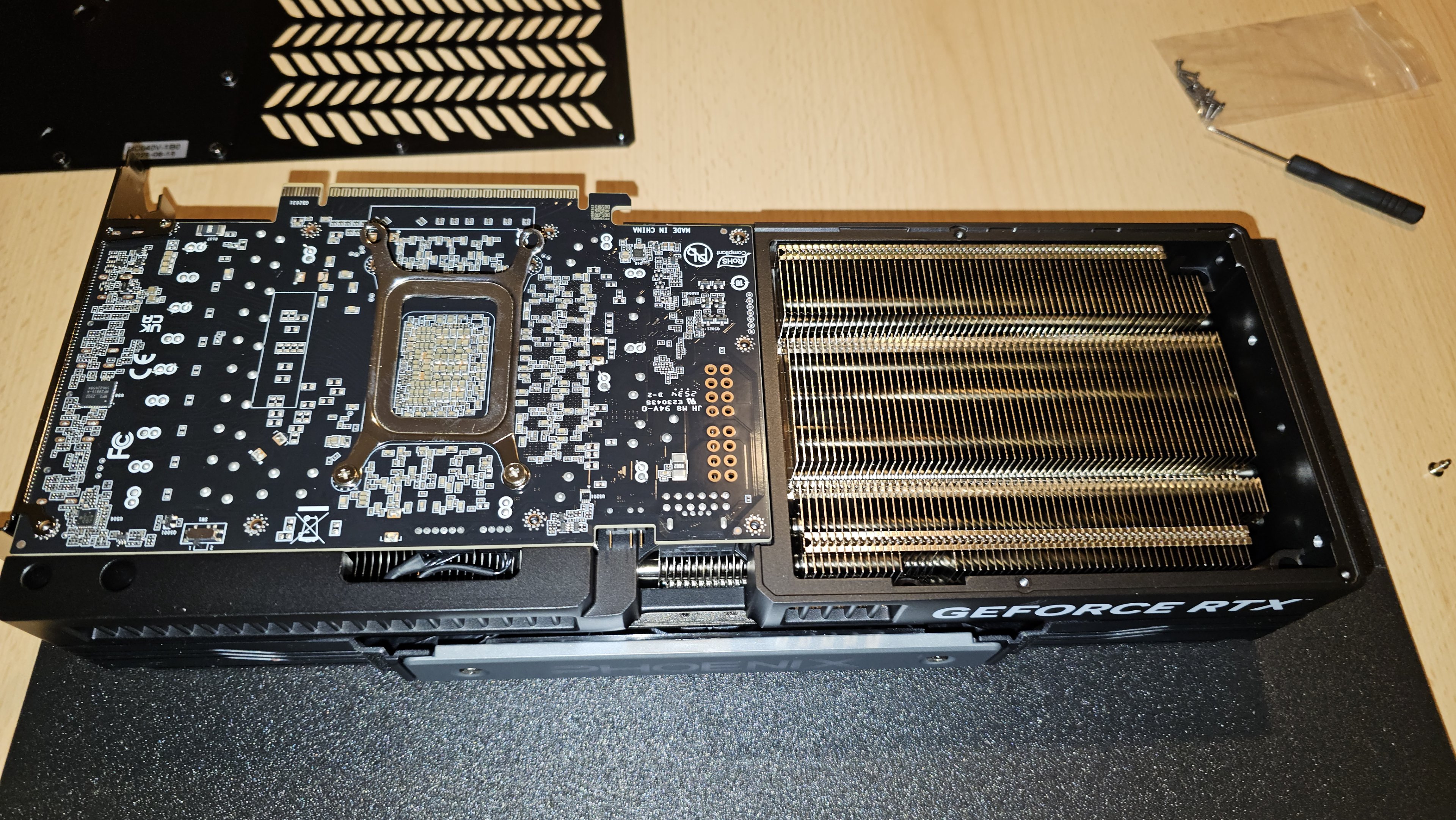

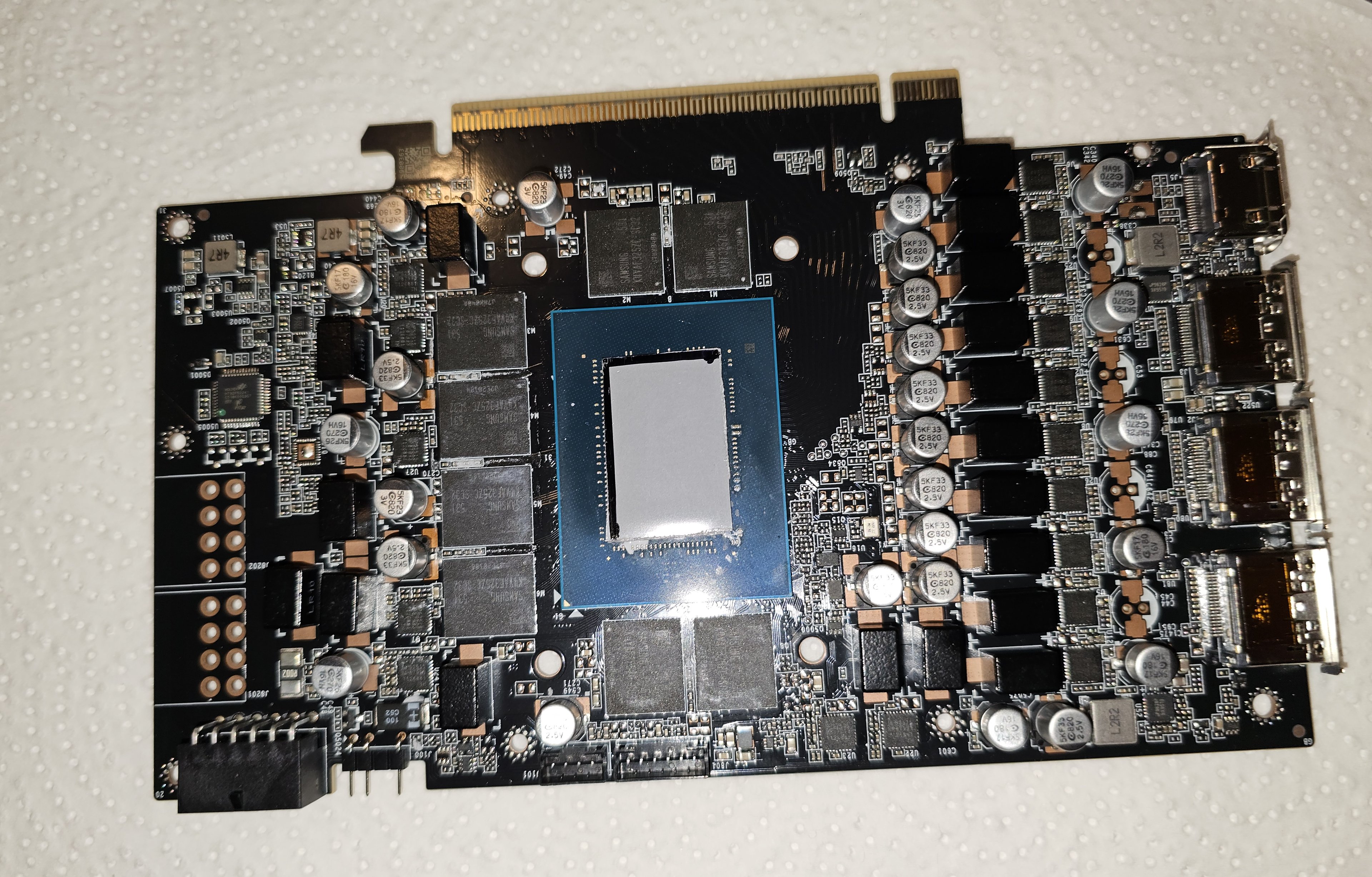

Hier noch die Grafikkarte ohne Backplate.
Die oberen zwei Schrauben sind auf diesem Bild bereits gelöst, daher steht die Halterung oben etwas ab. Habe mir nur das Bild gemacht, um mich irgendwann erneut zu erinnern, wie diese Halterung herum darauf war.
Mit der Anleitung von ALC war der Umbau sehr einfach.
Die originale Backplate der Grafikkarte hatte keine kühlende Eigenschaften, denn da waren keine Pads dazwischen. Habe aber jetzt nicht darauf geachtet, aus was für ein Material die Backplate bestand. Müsste ich dazu wieder auspacken und nachschauen.
Aber zwischen der Backplate und des PCB sind mit dem ALC Kühler Pads dazwischen. Habe nur versäumt, ein Bild davon zu machen. Das nächste Bild ist nur vom Kühler, vor dem Aufsetzen des PCB.
Habe aber Thermal Grizzly - PhaseSheet PTM und keine normale Wärmeleitpaste verwendet.

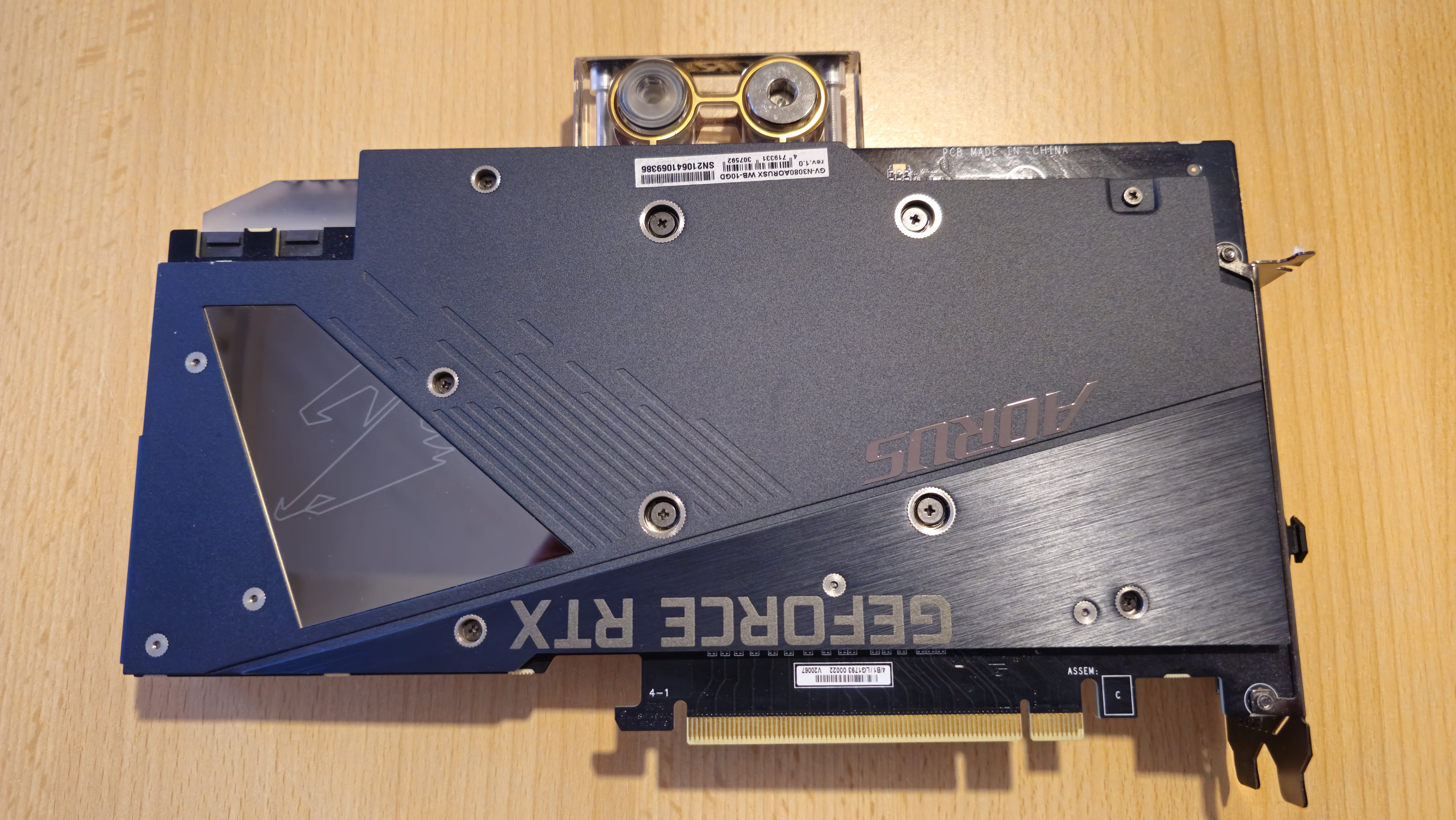

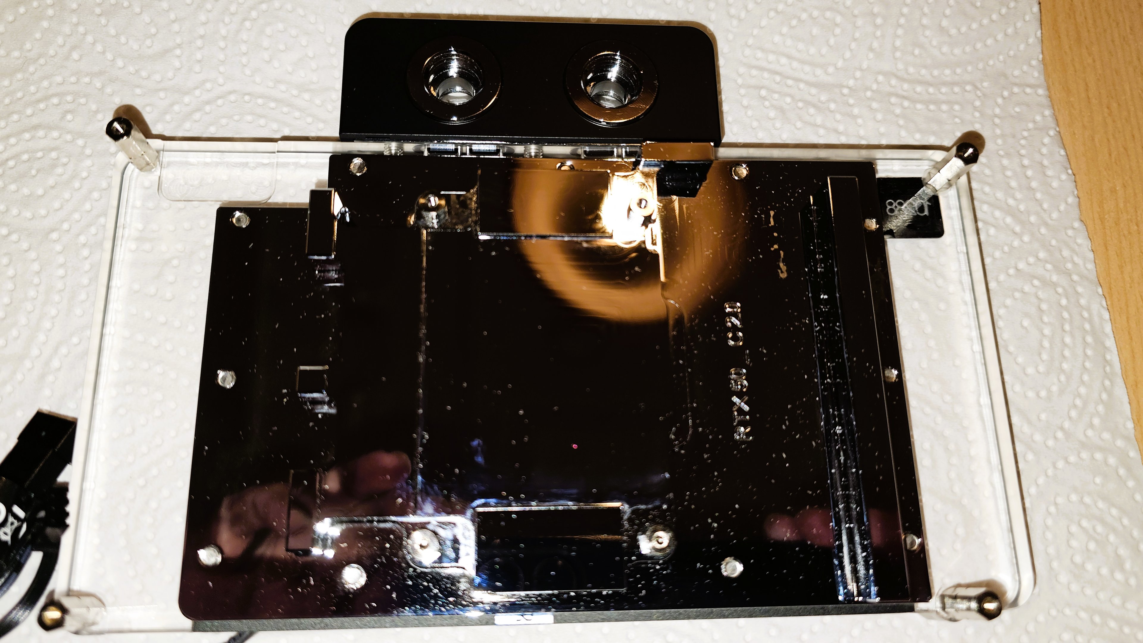

Und so von der anderen Seite, im fertig umgebautem Zustand und ich finde da sieht sie auch sehr schön aus.

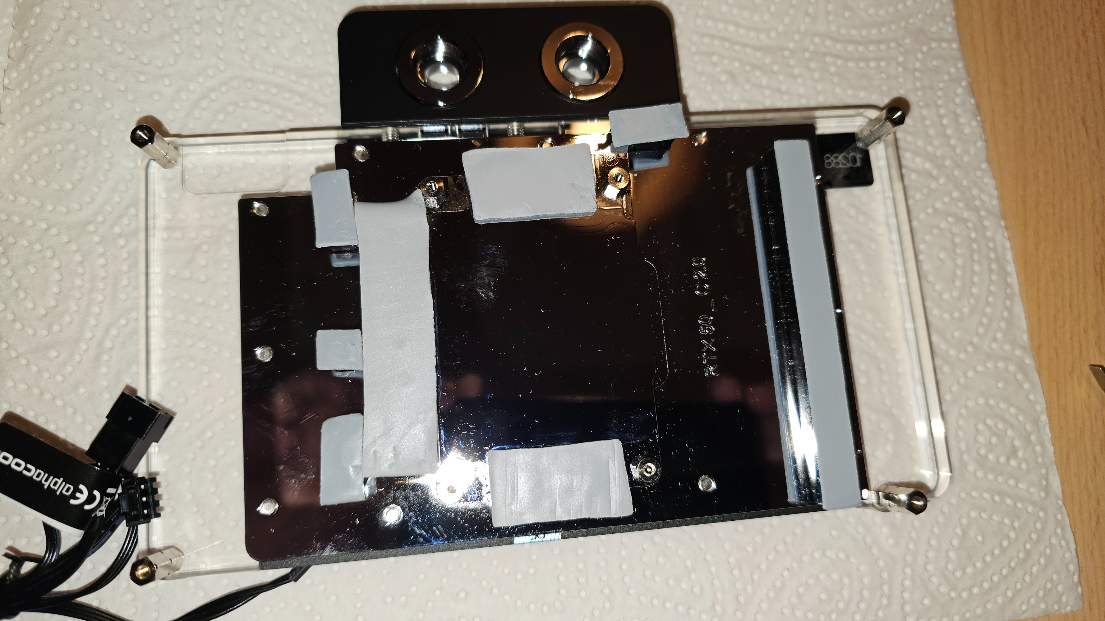

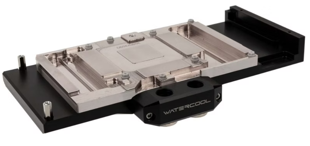

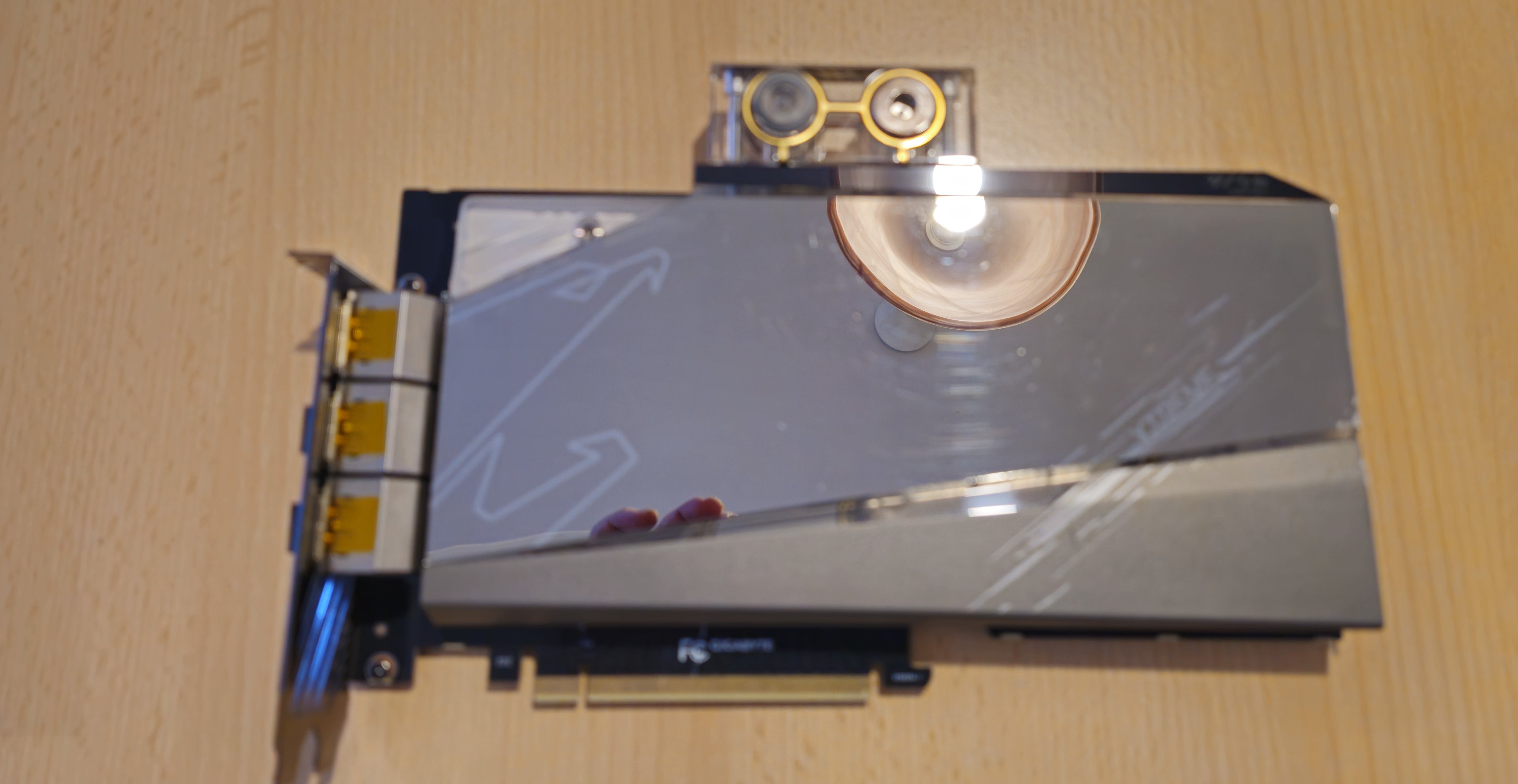

Ach du ... Sieht aus wie ne dünne Kupferplatte mit viel Plaste drumrum :x. Solche Blöcke, wie ich ihn für meine RTX3090 von Watercool habe, gibts wohl nicht mehr in bezahlbaren Preisregionen, oder?
Da ist wenigstens noch was "dran"^^.
Flach war der Kühler nicht, da sind schon Erhöhungen mit dabei gewesen. Die vorgeschnittene Pads sind nur etwas groß ausgefallen. Wobei es auf dem Bild auch vergrößert wird und es in echt schon etwas kleiner war. Dass die Pads etwas größer sind, ist ja nicht relevant und war mir zum Teil auch lieber, weil es ehe schon etwas fummelig war.
Die Temperaturen sind auch nach dem Umbau in Ordnung.

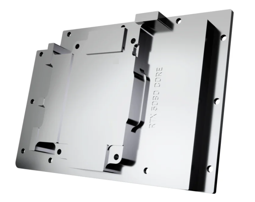

Quelle: https://www.aquatuning.com/wasserku...l-core-geforce-rtx-5080-phoenix-mit-backplate
Der Kühler hätte 199 Euro gekostet, bekomme habe ich ihn mit 10 % Rabatt (Blackfreitag) für 178 Euro.

Ah ok, dann hat das in deinen Bildern nur getäuscht.LiniXXus schrieb:Flach war der Kühler nicht, da sind schon Erhöhungen mit dabei gewesen.
Edit: Wie sieht denn die Delta-Temperatur zur Wassertemp aus?
Die Pads lagen aber in dieser Größe bereits vorgeschnitten im Lieferumfang bei. Von der Konsistenz fand ich sie in Ordnung, sodass ich es nicht als nötig angesehen habe, eigene Pads zu verwenden. Nur die beiliegende WLP habe ich nicht verwendet.
Das PCB der Grafikkarten sind aber kleiner als früher. Die RTX 2080 Super war noch normal groß. Meine RTX 3080 war schon etwas kleiner. Hatte aber immer noch eine bestimmte Größe.
Eine MSI RTX 4080 von meinem Sohn, habe ich vor zwei Jahren umgebaut und hier fällt die Grafikkarte umgebaut auch größer aus. Eine RTX 5080 im Referencedesign habe ich nicht haben wollen, denn die wäre noch kürzer ausgefallen. Nach dem Terminal hätten nur noch 2-3 cm über gestanden. Hat mir optisch nicht so gut gefallen.

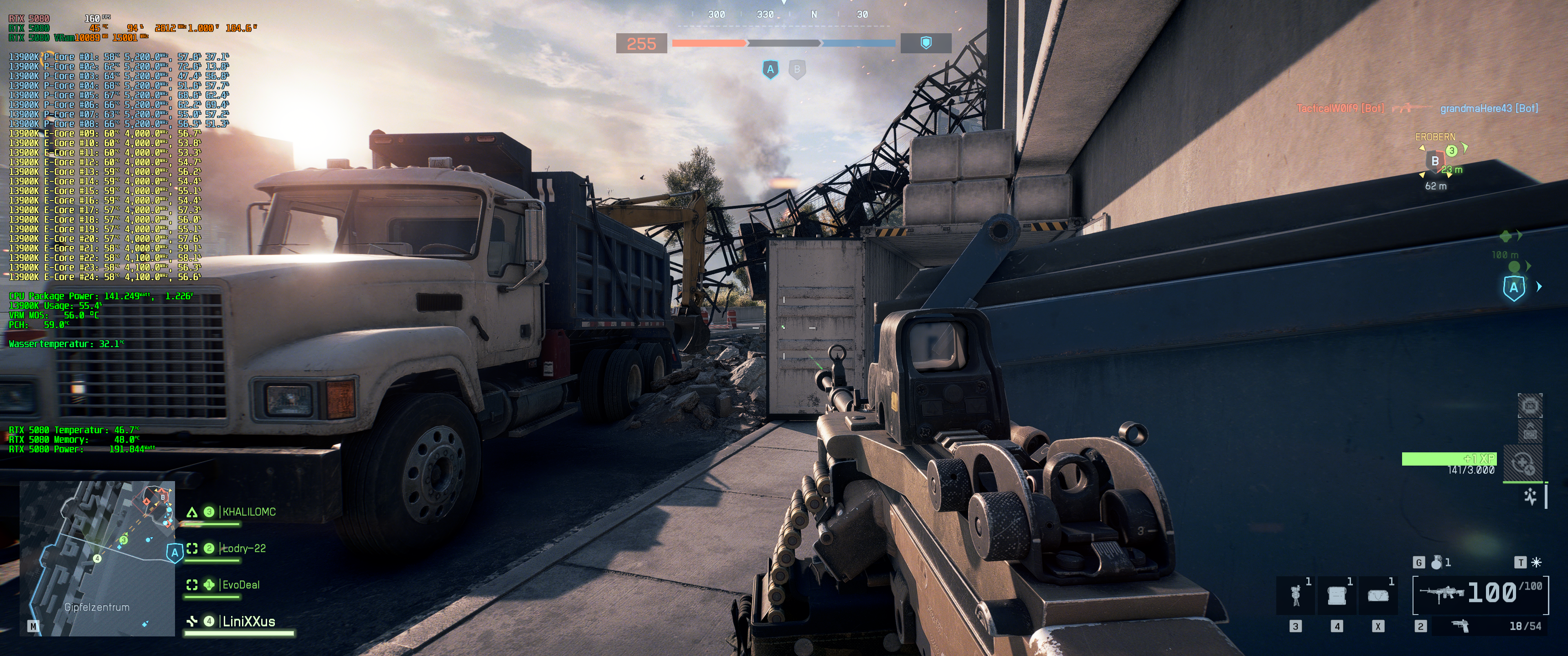

Momentan erreiche ich um die 44-46 °C in Game und eine Wassertemperatur von 36 °C ohne den Mora. Mit Furmark sind es um die 48 - 50 °C. Im eingebautem Zustand habe ich auch die Schrauben noch etwas nachziehen können und das hat die Temperaturen nochmal etwas verbessert.
Beim VRam muss ich nochmal schauen, möchte nichts Verkehrtes sagen.
Nur soviel, das es passt.

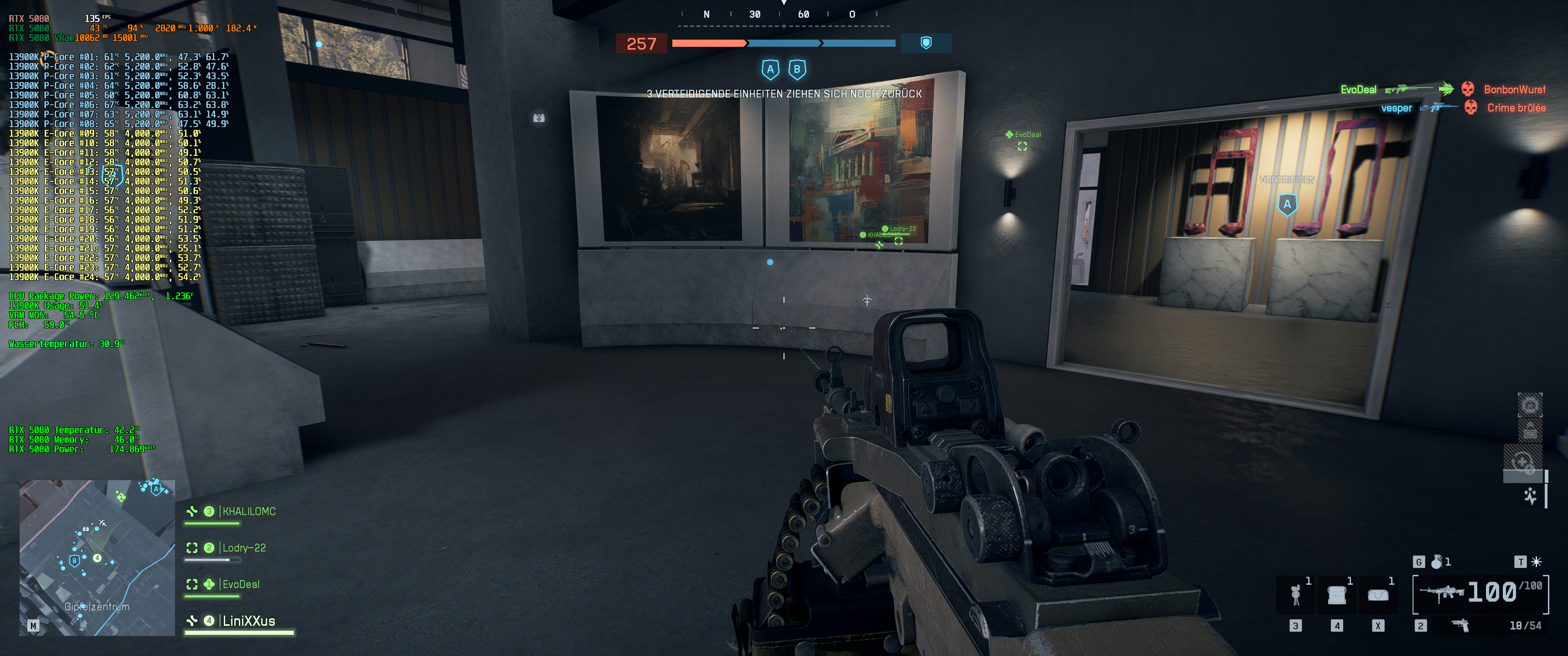

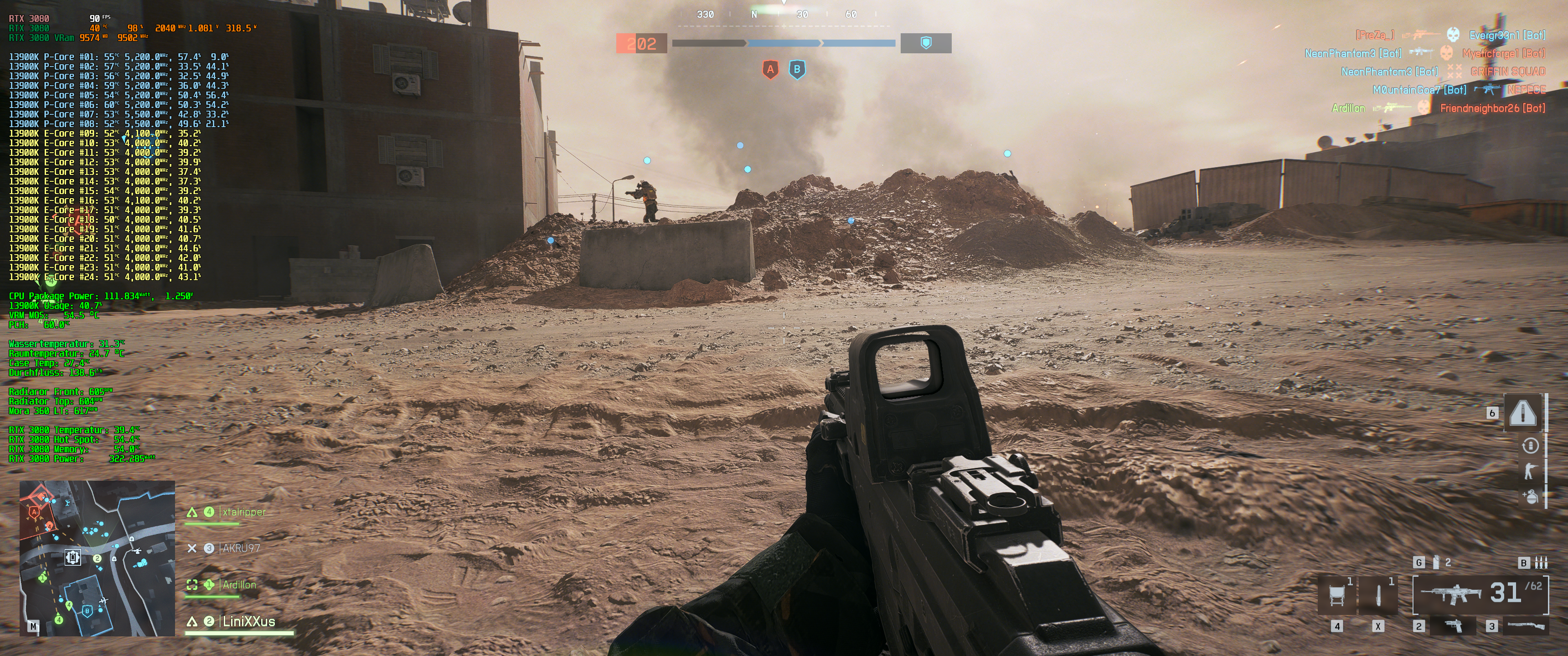

Das war der erste Testlauf mit den neuen PhaseSheet PTM und BF6.
Jetzt komme ich nur noch auf etwa 46 °C +/-.
Ich gehe gleich mal testweise in BF6 rein und stelle ein Screenshot davon ein.
Ja ist aus den Bildern nicht gut ersichtlich und selbst hier spiegelt es zu stark und ist auch nicht gut zu sehen.qiller schrieb:Ah ok, dann hat das in deinen Bildern nur getäuscht.
Ohne Blitzlicht wäre das Bild sicherlich besser geworden.

Hier mal aktuelle Ergebnisse.
Über 46 °C bin ich jetzt nicht gekommen, sondern sogar zum Teil runter auf 43 °C.
Momentan läuft der Kreislauf nur über den internen 420er und 240er Radiator. Die Wassertemperatur ist aber in diesen zwei Screenshots noch nicht an ihrem Endpunkt angelangt und wird ohne den Mora noch weiter ansteigen. Aber um die 32 - 33 Grad habe ich früher mit dem Mora auch erreicht.
Delta sind daher um die 13 °C zur Wassertemperatur. Einen Durchflusssensor habe ich momentan nicht verbaut, kommt dann mit den Hardtubes wieder mit dazu.
Die RTX 3080 kam auf etwa 320 Watt in BF6.
Die RTX 5080 erreicht etwa 175 - bis 200 Watt in BF6.
Kann aber bis auch zu 360 Watt je nach Last erreichen. In Games habe ich aber noch keine 250 Watt überschritten. Nur Furmark hat es geschafft tatsächlich auf 360 Watt zu kommen.
Habe 5 Temperatursensoren mit verbaut.

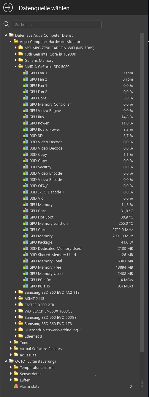

Habe mal nachgeschaut, ist der Temperatursensor, nach dem 420er + 240er Radiator, vor dem Mora. Nach dem Mora dürfte es noch etwas niedriger ausfallen. Weil der Kreislauf nach dem Mora direkt zur Grafikkarte gelangt und nach der Grafikkarte geht es in den CPU-Kühler und danach wieder in den 240er + 420er.
Kreislauf: AGB -> Pumpe -> Mora -> Grafikkarte -> CPU -> 240er -> 420er -> AGB.
PS, die Hotspot Temperatur gibt es nicht mehr... hat Nvidia was zu verbergen?
Wobei, auf welchen Temperatursensor bezogen?LiniXXus schrieb:Delta sind daher um die 13 °C zur Wassertemperatur.

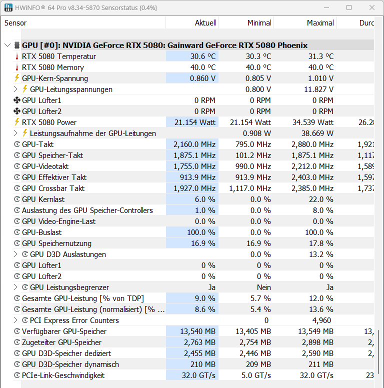

Mit HWInfo fehlt zwar auch diese Temperatur, aber die GPU und VRam Temperatur wird zumindest korrekt ausgegeben. Mit der Aquasuite passt es nur mit der GPU-Temperatur.
