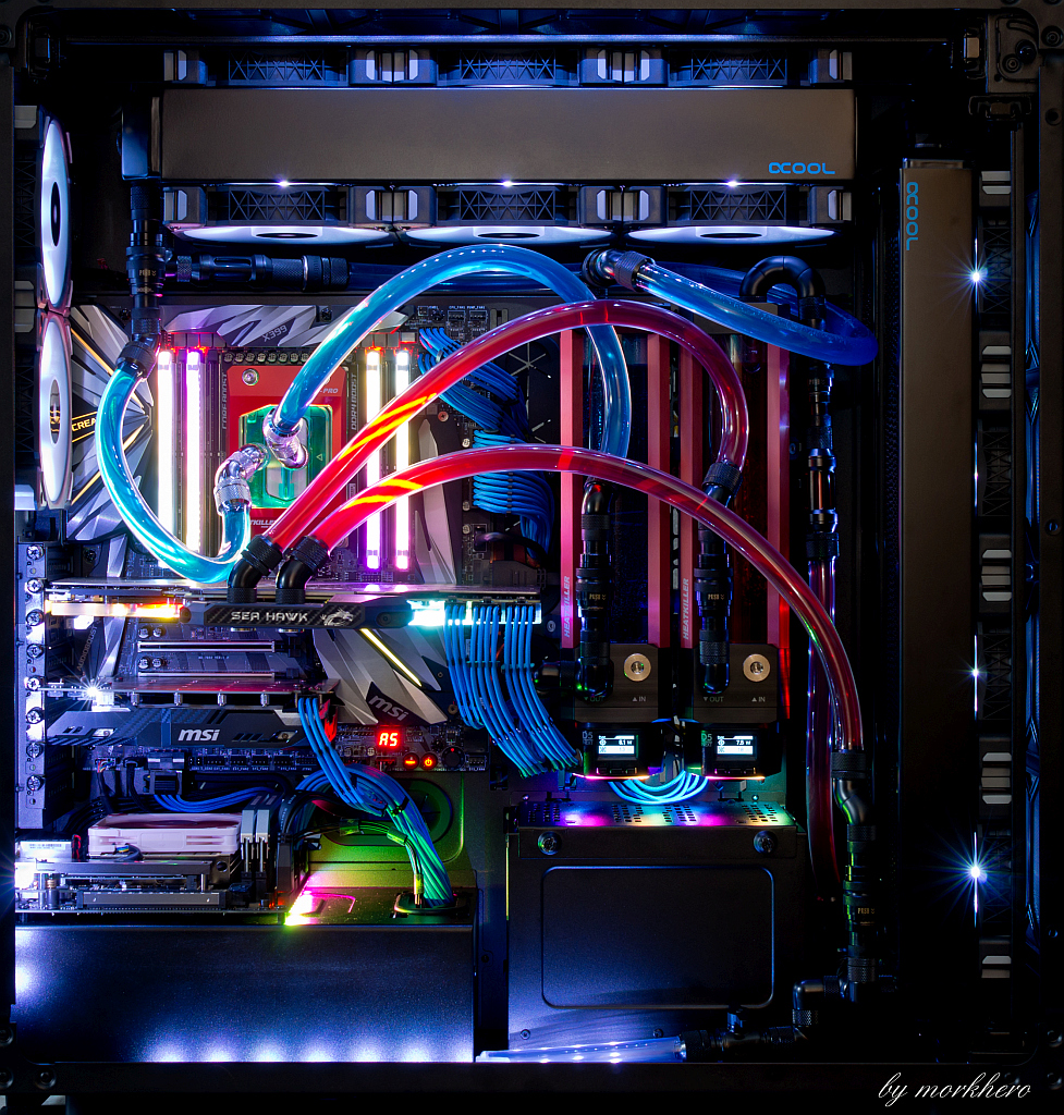

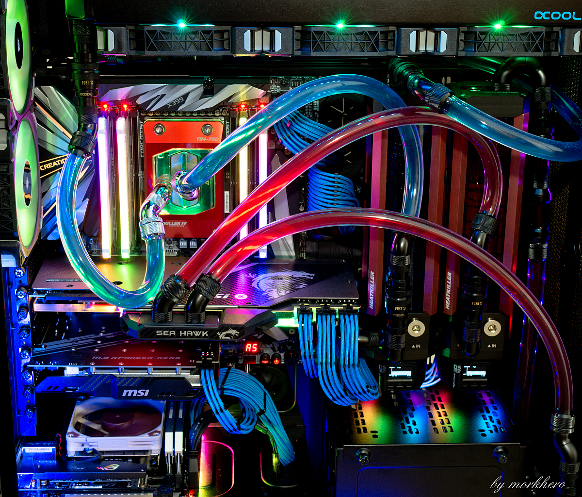

Hier sind mal 2 Bilder von damals....

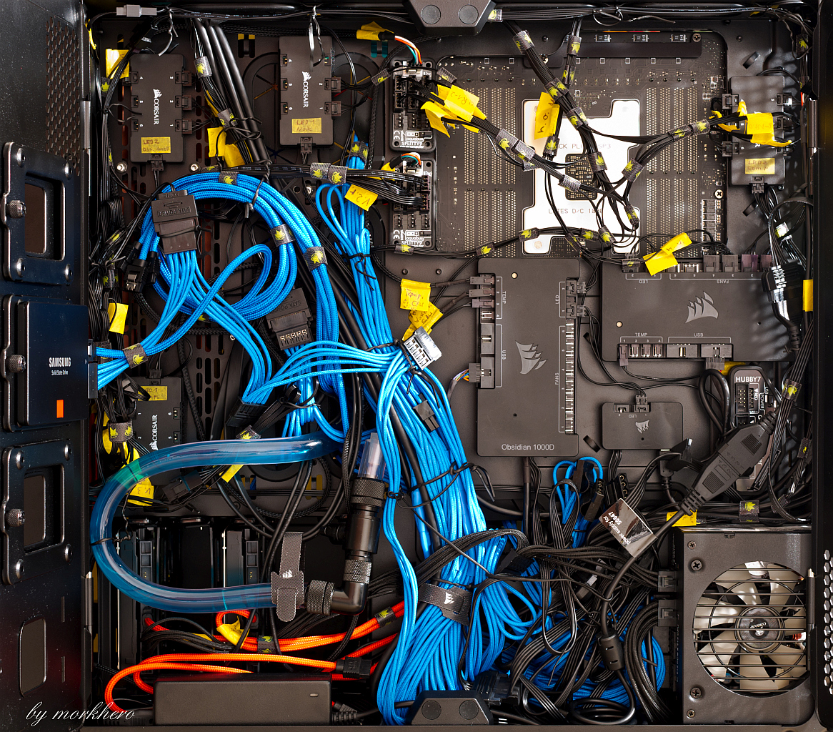

Selbst wenn das auf so nem Bild recht aufgeräumt ausschaut, man kommt in echt schlecht an was ran.

Zumindest kann man vielleicht erkennen wo die Lage der Filter ist....einmal der von der GPU (roter Kreislauf) rechts vom rechten Agb und der von der CPU über dem Board.
Der Problemschnellverschluss ist der am Radiator oben links.

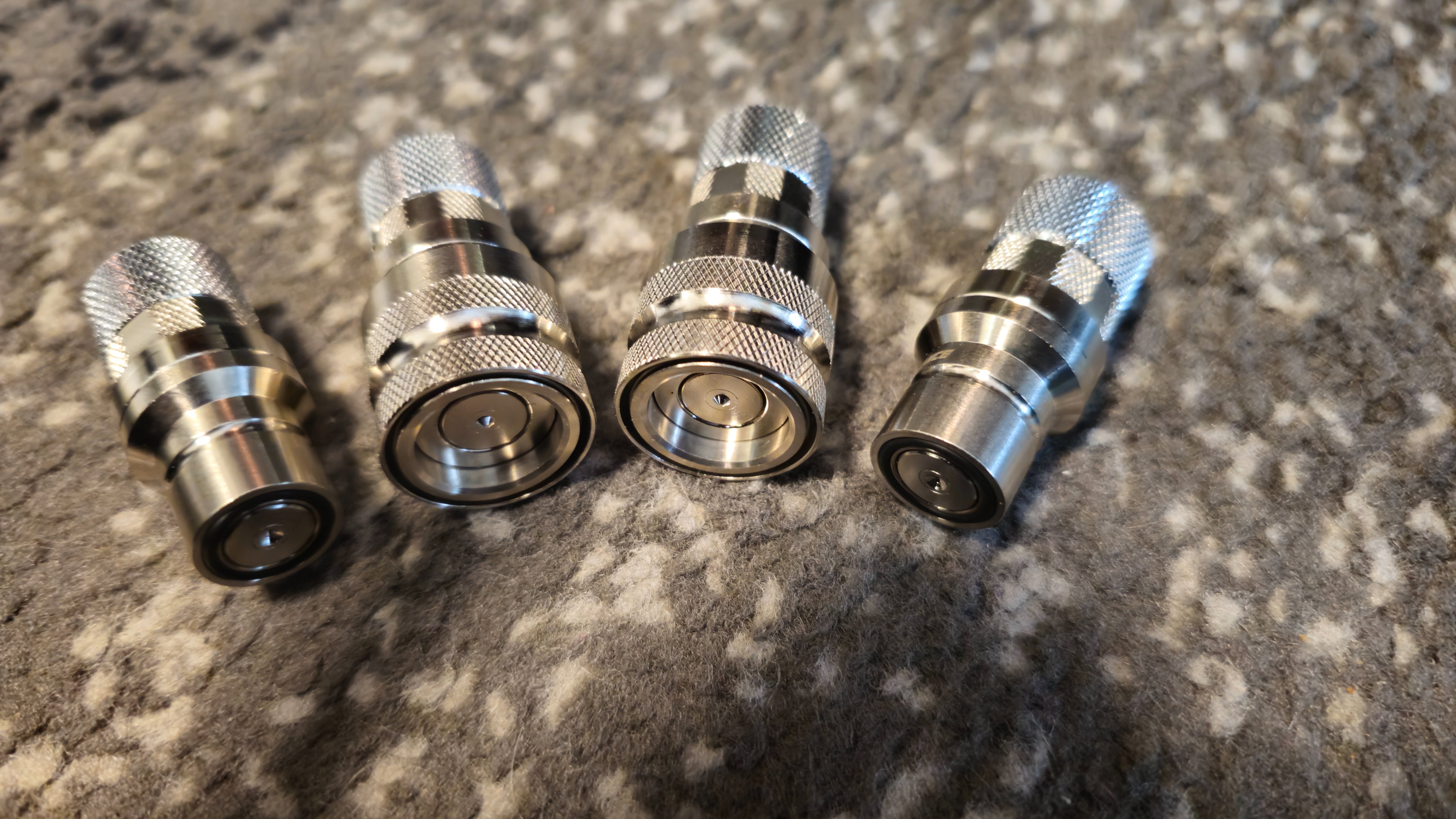

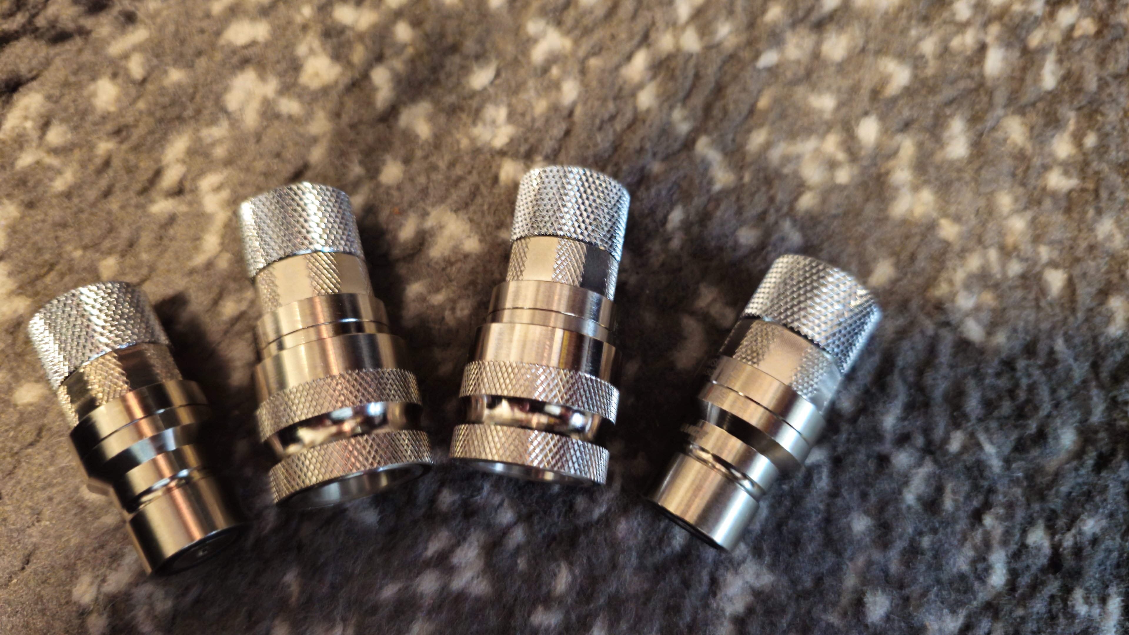

Mit einem 1/4 Zoll Gewinde als Male ist in der Regel immer ein O-Ring drauf.
Nur Fermale haben keinen drauf, weil der vom Gegenstück kommt.

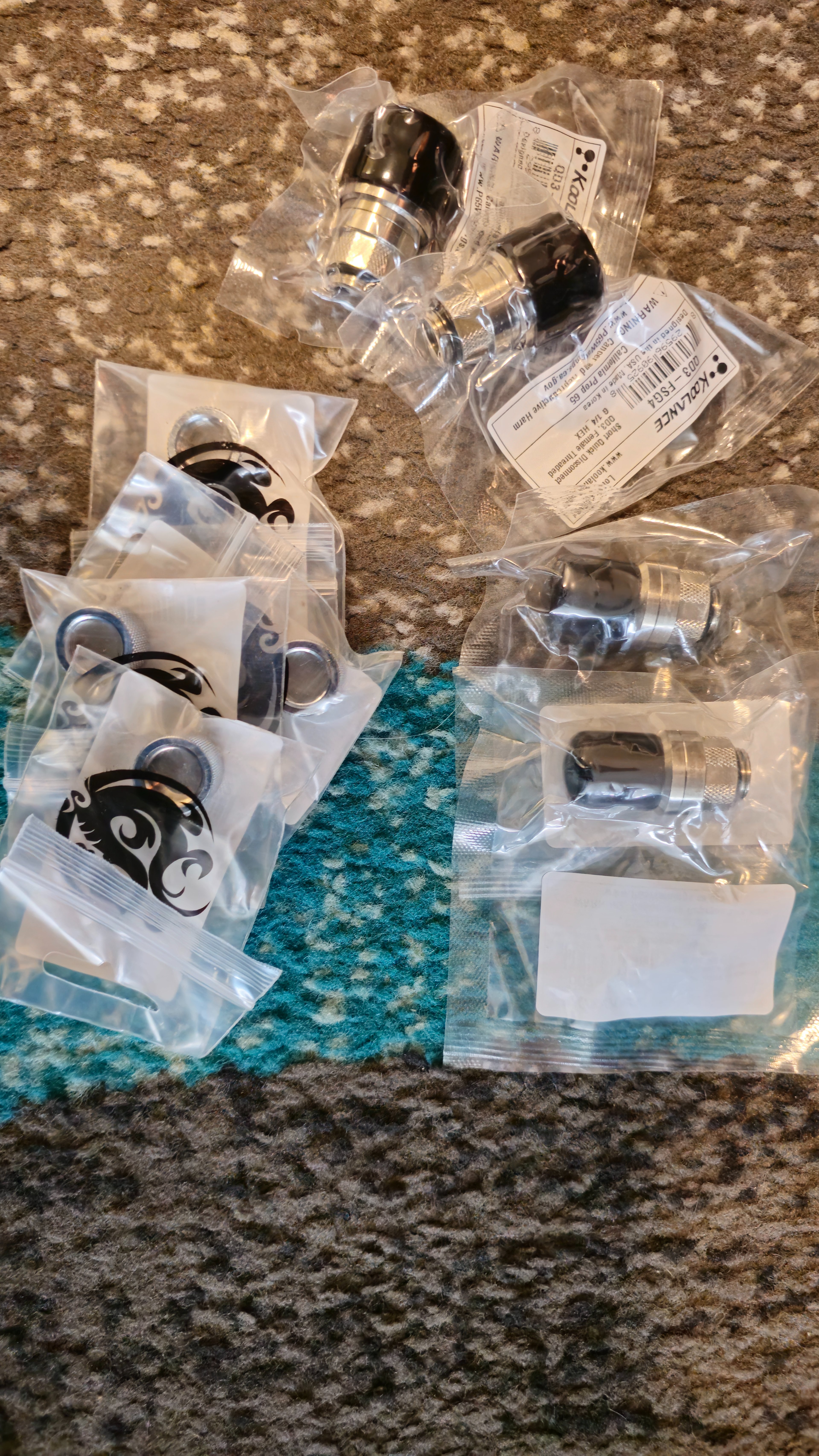

Habe die Koolance alle als Male gekauft und verbaut
Da war überall ein O-Ring (Dichtung) drauf.
(Auf Bild 1 sind noch die Schutzkappen (Transportschutz) aus Gummi mit drauf.)
So sehen sie dann mit Adapter verbaut aus.

Ok vielen Dank für die Bilder. Ich hab dann Sonntags allerdings nicht mehr hier reingeschaut und es letztlich so bei der Bestellung gelassen. Aber wenn sich da nochmal was ergeben sollte, dann werd ich die kaufen. Auf den Bildern war es nur aus der anderen Perspektive zu sehen, da war kein Gummi ersichtlich.
Heute kam das ganze Geraffel an, ich hab auch noch ne D5next als Ersatz gekauft. Mich nervt das immer was kaputt geht und ich nichts da habe.
Habs vorhin eingebaut.... ging schon... halt wieder viel Küchenpapier verbraucht usw... aber wenn man Verbindungen lösen muss und es ist noch Saft drin, nervt halt. Bisher ist es dicht und ich hoffe es bleibt so.
