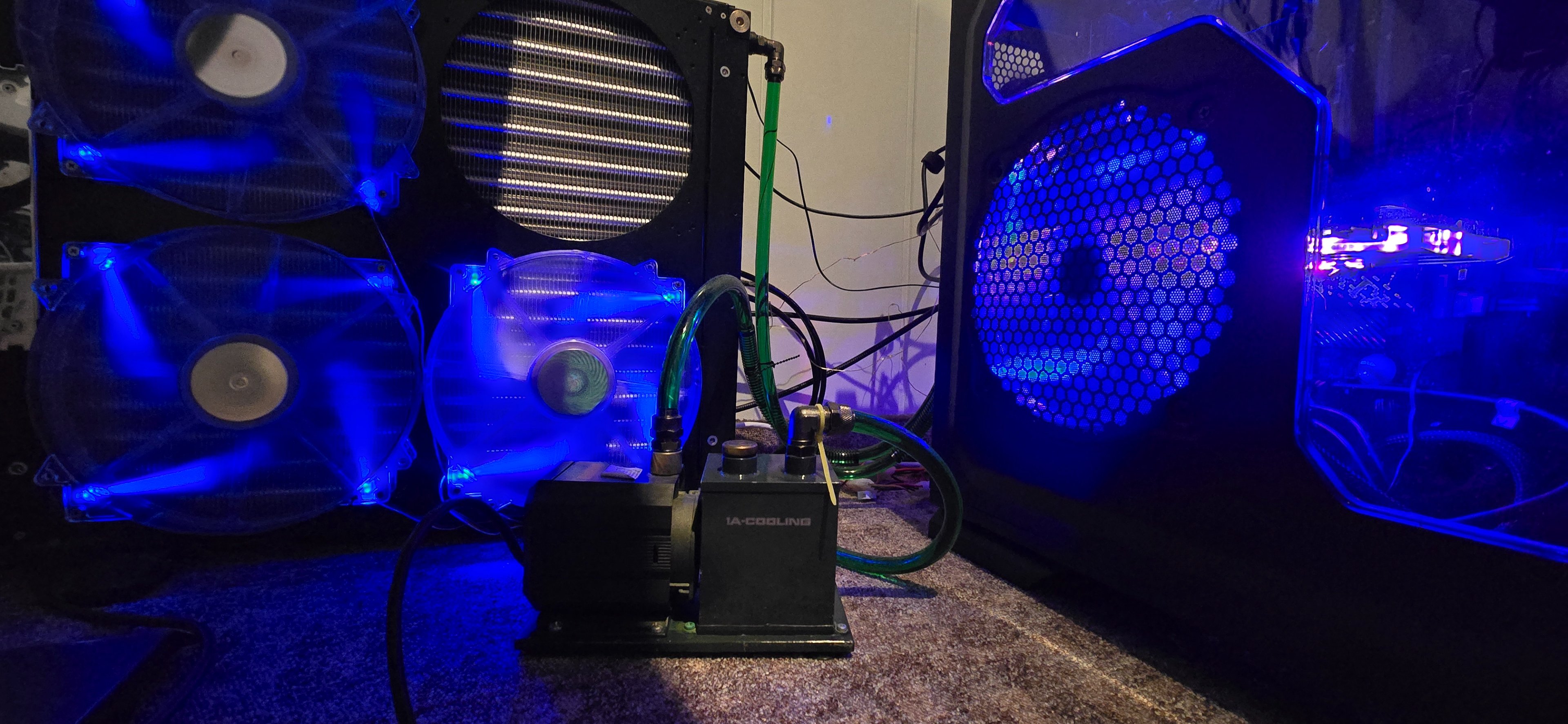

mir ist gerade mit erschrecken aufgefallen das mein 1A Watercooling pumpenstand mit der guten eheim gerade 20 Jahre bei mir im Betrieb ist. Noch mit der 1. Ceramic Welle.
Das war noch Qualität 👍

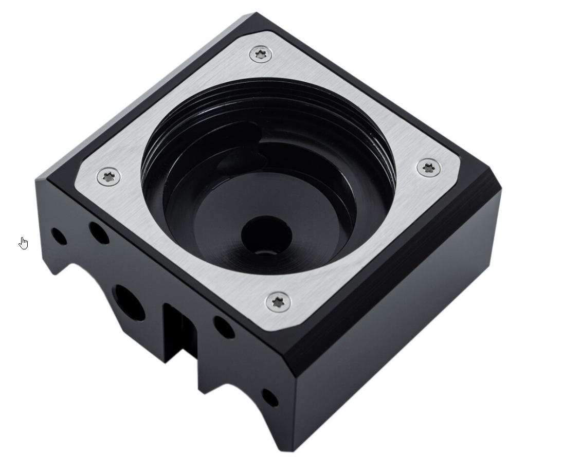

Nachdem mein Projekt gescheiter ist (trotzdem vielen dank an den Benutzer FreshLemon fürs herstellen meiner Vostellung) habe ich viel gesucht und geschaut. Und gerade heute ist mir eingefallen: Vielleicht hängt das vom OHRING ab? Ich benutze ja den Watercool Heatkiller Tankt extra gemacht für den Mora IV mit zwei erweiterungen. Aber ich hab nicht mehr im Sinne, ob und wie dort die Ohringe aussehen. Kann es sein das diese auch zum "Geräusch" der Pumpen mit beitragen? Ist bei denen überhaupt ein Ohring verbaut?

Der O‑Ring wird natürlich auch ein Teil der Resonanzen schlucken, aber wenn der ganze Aufbau ohne Entkopplung direkt am Mora hängt, wird es auch keine Wunder bewirken können.
Es ist mit den "Vorgesehenen" entkopplungen am Mora angebracht. Der Tank hat ne Entkopplung (vom Haus aus) und die Erweiterungen sind "in der Luft" schwebend. Ich hab da drunter ein "Gummi" druntergestellt, und drüber auch son n "selbstgedrucktes" konstruckt aud Gummi. Aber die Geräusche sind immer noch hörbar.
Ich dachte mir nur, weil di KI das erwähnt hatte, das vielleicht die Ohringe da die Geräusche nicht wegdämpfen.
Wenn man der Anleitung folg, wird nicht von einem Ohring im Tank erweiterung gesprochen. Ich kann mich auch nicht besinnen ob da welche denn drin verbaut sind. Kann es sein das ohne die Ohringe die Geräusche denn Lauter sind? (dicht ist es dicht)

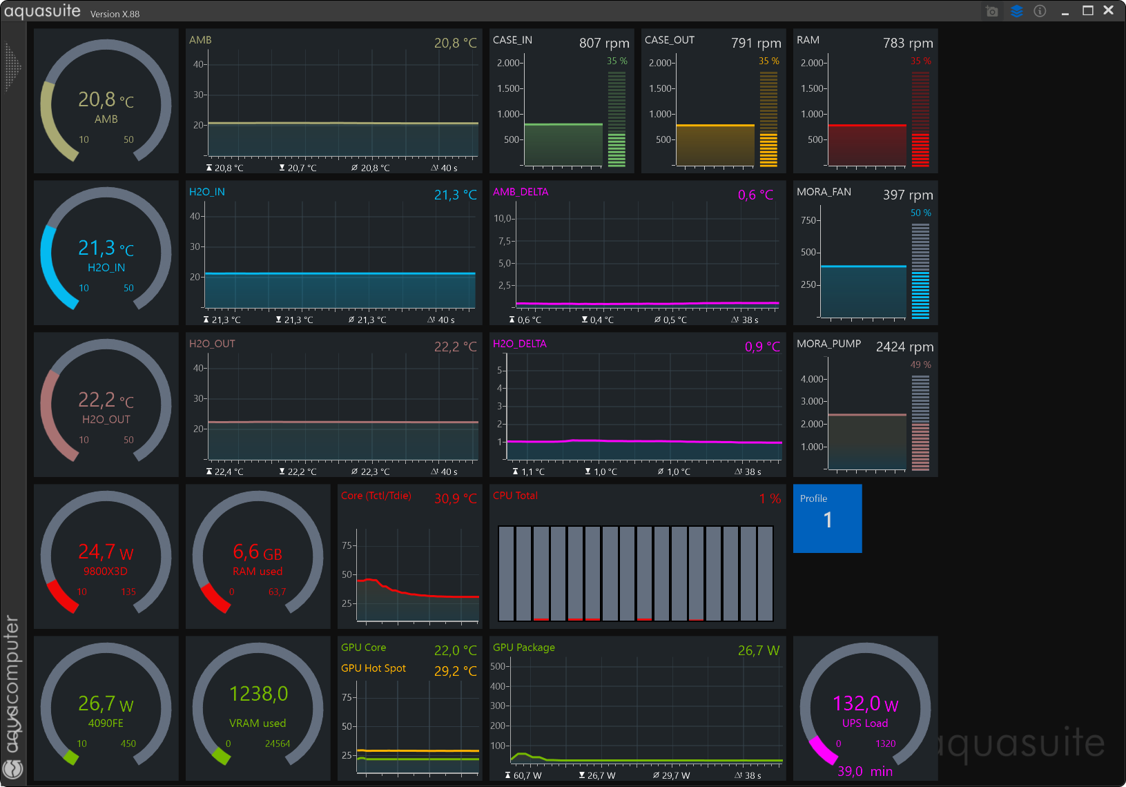

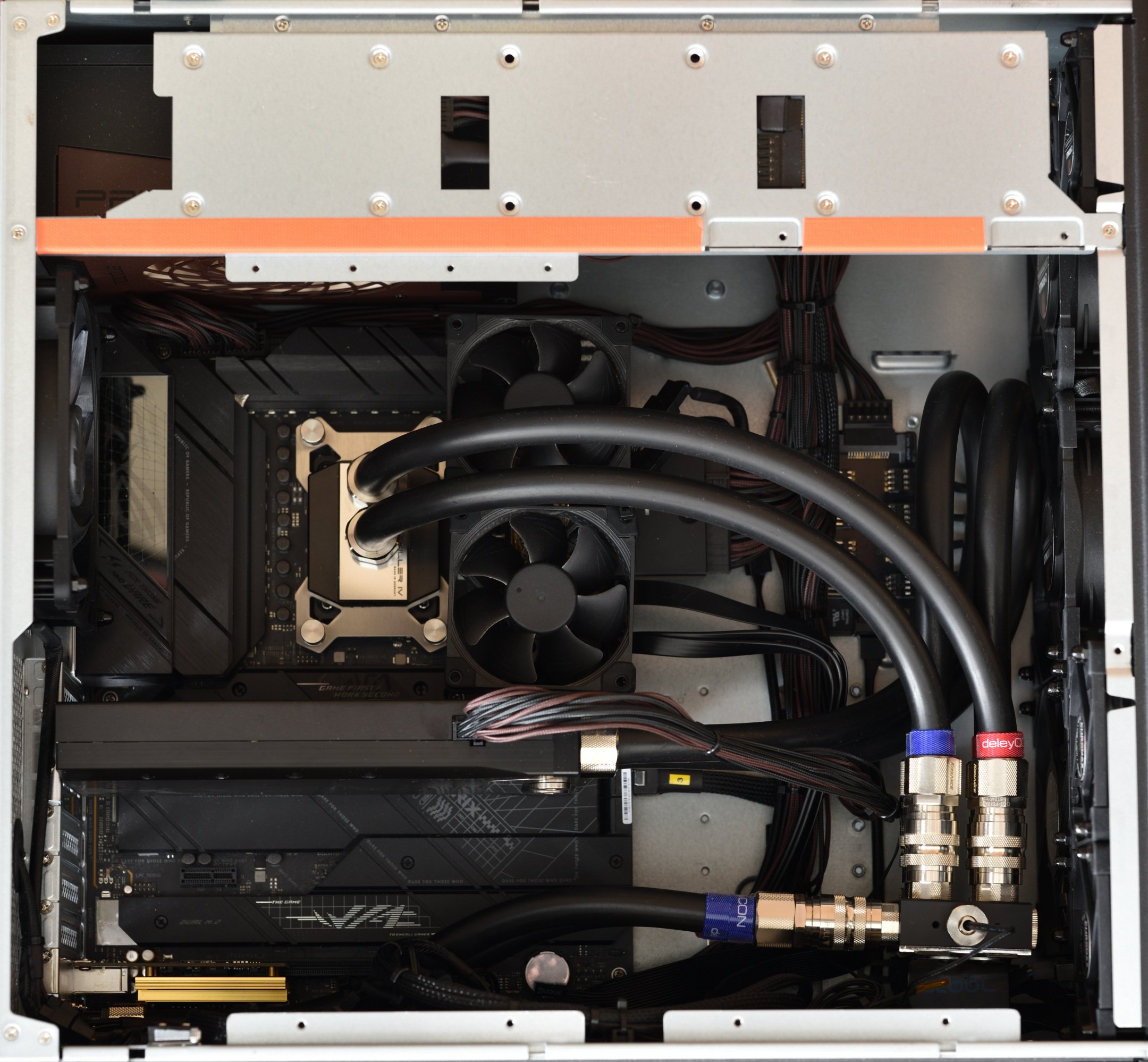

Meine 3x D5 am MO-RA 600 waren vorher die normalen PWMs von WATERCOOL und bis 40% PWM (1940 RPM) waren die nicht zu hören ab ca. 50cm Distanz.
Mittlerweile habe ich 3x der D5 RGB PWMs und die sind bis 49% PWM (~2400 RPM) nicht hörbar.
Mir reicht es es so mit der Pumpenleistung und trotz 10x QD3's und sehr restriktive Blöcke (9800x3D + WATERCOOL HEATKILLER IV PRO, 4090 + WATERCOOL HEATKILLER V ULTRA) sehe ich bei GPU 100% last <5°C H2O Delta zwischen IN/OUT.
=> Hauptsache lautlos
Ich habe alle Lüfter und Pumpen auf festen PWM Werten laufen (siehe Aquasuite).

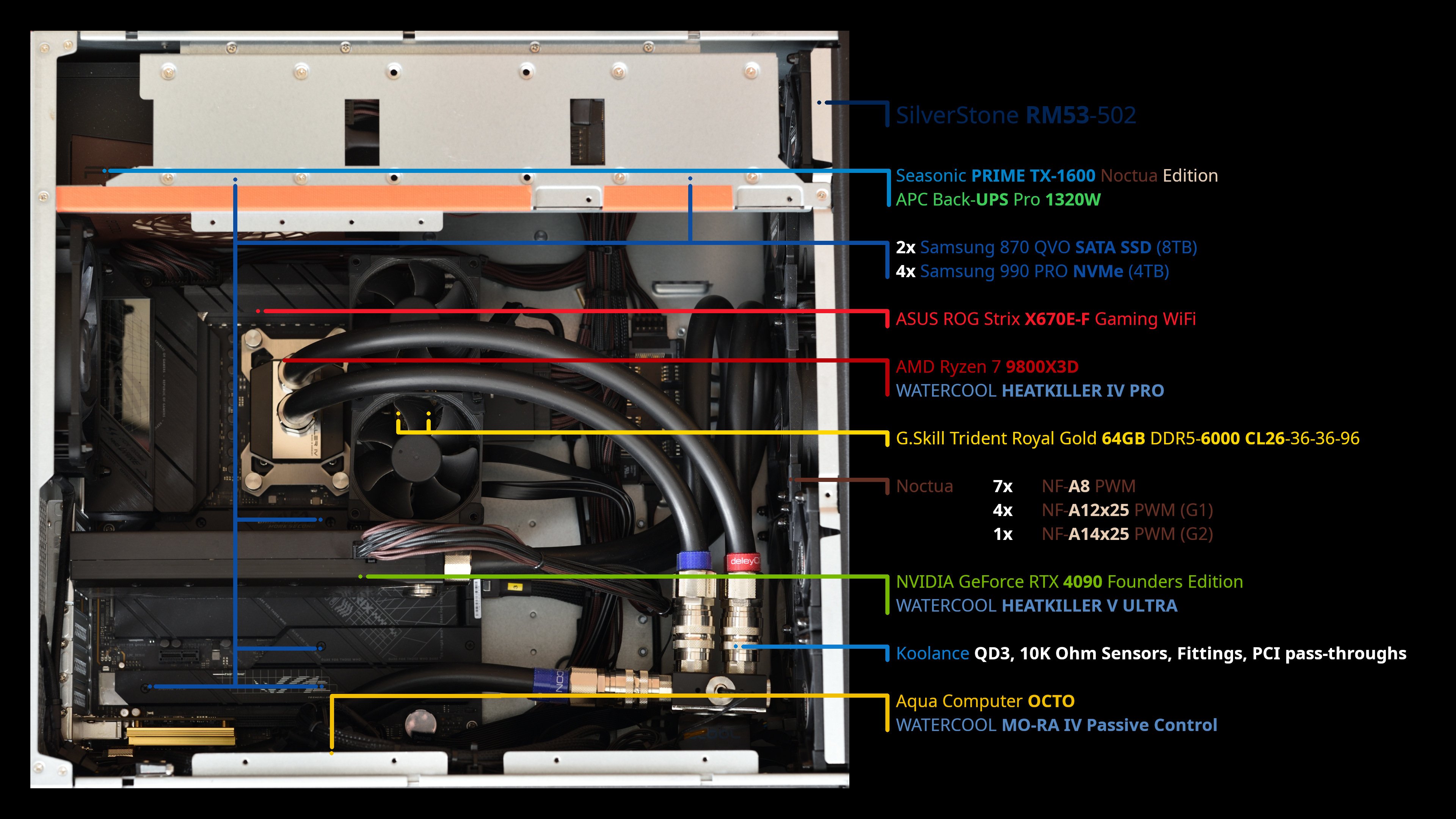

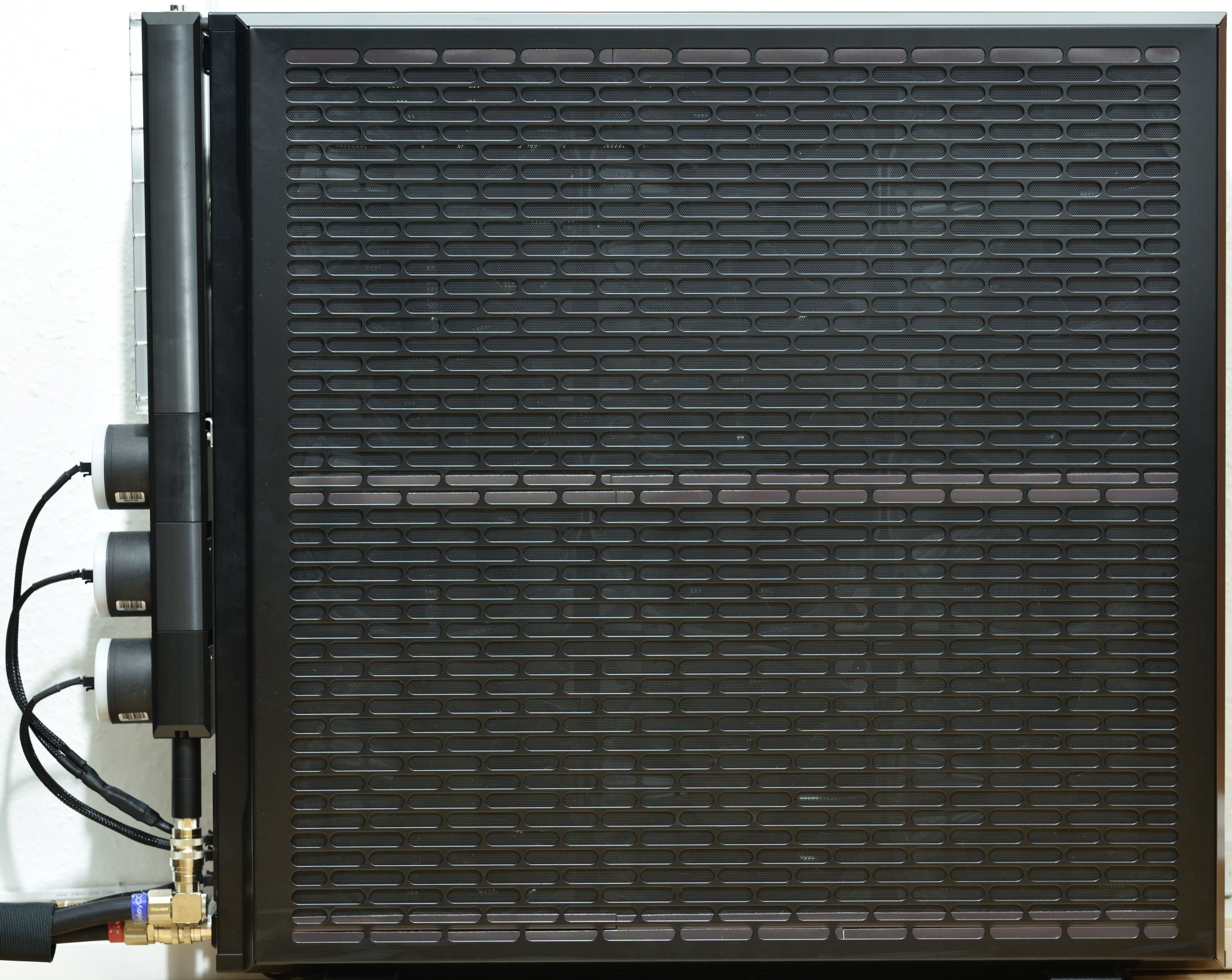

Ja hatte 3 WATERCOOL D5 PWM's und nun die hier https://shop.watercool.de/HEATKILLER-D5-PWM-aRGB
=> und anscheinend ist die Batch an den neuen D5 Pumpen ein wenig besser, zumindest waren bei mir alle 3 neuen Pumpen lautlos bei ~400 mehr RPM.
Die MO-RA IV 600 ist bei mir via MO-RA IV Passive Control angebunden über ein 10-Pin (Micro-Fit 3.0) MAIN-Kabel. (6 Meter Kabel + 2x 6 Meter EPDM zwischen PC und Radiator)
MO-RA IV 600 > [MAIN-Kabel] > MO-RA IV Passive Control > OCTO (im PC siehe Bild)
Der OCTO liefert bei mir nur PWM Signale und RGB Steuerung.
Die Pumpen sind bei mir via Passive Control am MO-RA IV 600 mit Strom, PWM und RGB Signal versorgt über die WATERCOOL 6-pin Stecker (Micro-Fit 3.0).
Eingeschaltet wird alles über mein PC Netzteil, darüber wird auch Passive Control (2x PCIE Power) und OCTO (Molex) mit Strom versorgt.
Der OCTO steuer bei mir alle Lüfter/Pumpen im Gehäuse und MO-RA und ist mit dem Mainboard nur verbunden für die Aquasuite Statistik. Der OCTO bei mir läuft sonst im autark Modus und braucht kein Mainboard für die Lüfter / Pumpen / RGB und Passive Control Steuerung.

Die 6-Pin (Micro-Fit 3.0) D5 Pumpen sind bei WATERCOOL nativ via 6-Pin am Passive Control angeschlossen. Darüber läuft Power, PWM und RGB. Kein SATA/MOLEX. Bei der WATERCOOL Lösung hast du im PC 2x PCIE Power und ab da nur noch 10-Pin / 6-Pin Micro-Fit 3.0 Stecker.
2x Pumpen werden direkt am Passive Control unterstützt und für die 3. Pumpe habe ich ein Y-Kabel mit Micro-Fit 3.0 gemacht im gleichen Look wie die WATERCOOL Kabel.

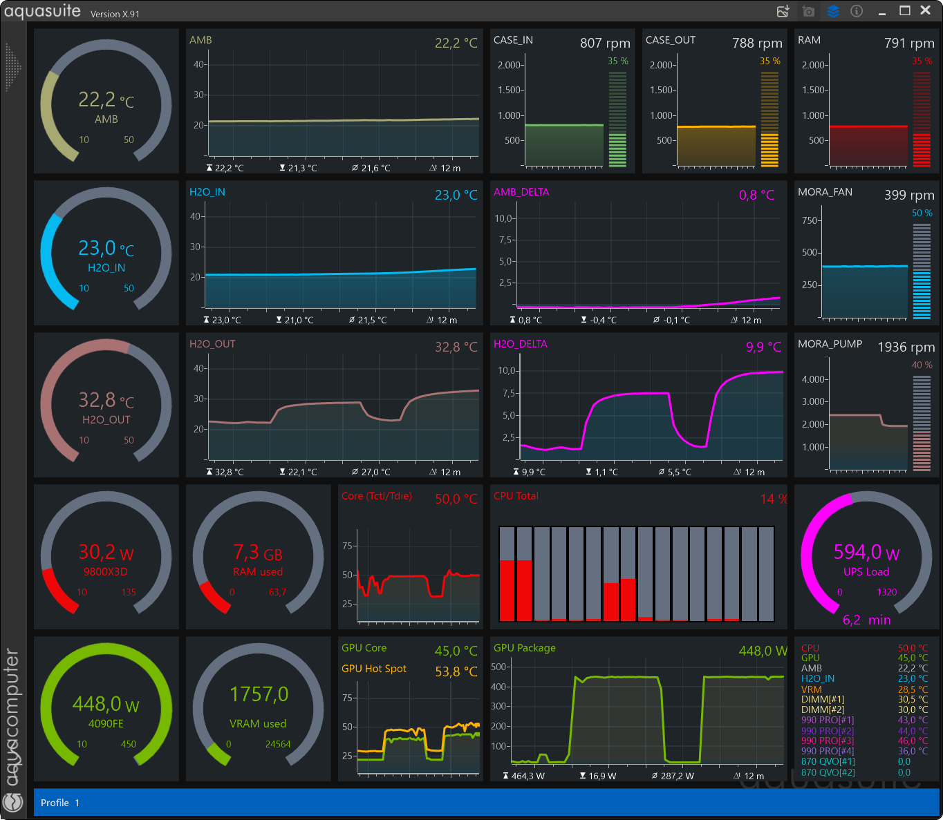

Mit den ganzen "wirwar" das du im PC hast und dann auch noch den Mora 600 wieviel Durchfluss krigst du mit 3 Pumpen auf 1900rpm??
@xneo70 Ich verwende kein Durchflusssensor.
Mit Furmark und 450W+30W = 480W sehe ich folgendes bei Wasser IN/OUT:
~7.5°C Delta bei ~2400 RPM
~10°C Delta bei ~1900 RPM
Die QuickDisconnects machen fast gar nichts aus, die Pro/Ultra Blöcke mit sehr dichten Lamellen dagegen sind hier eher Durchfluss hemmend.
Bei 100% PWM geht das Delta gegen 2°C, spielt aber keine Rolle, weil ich die Pumpen so nicht nutze.

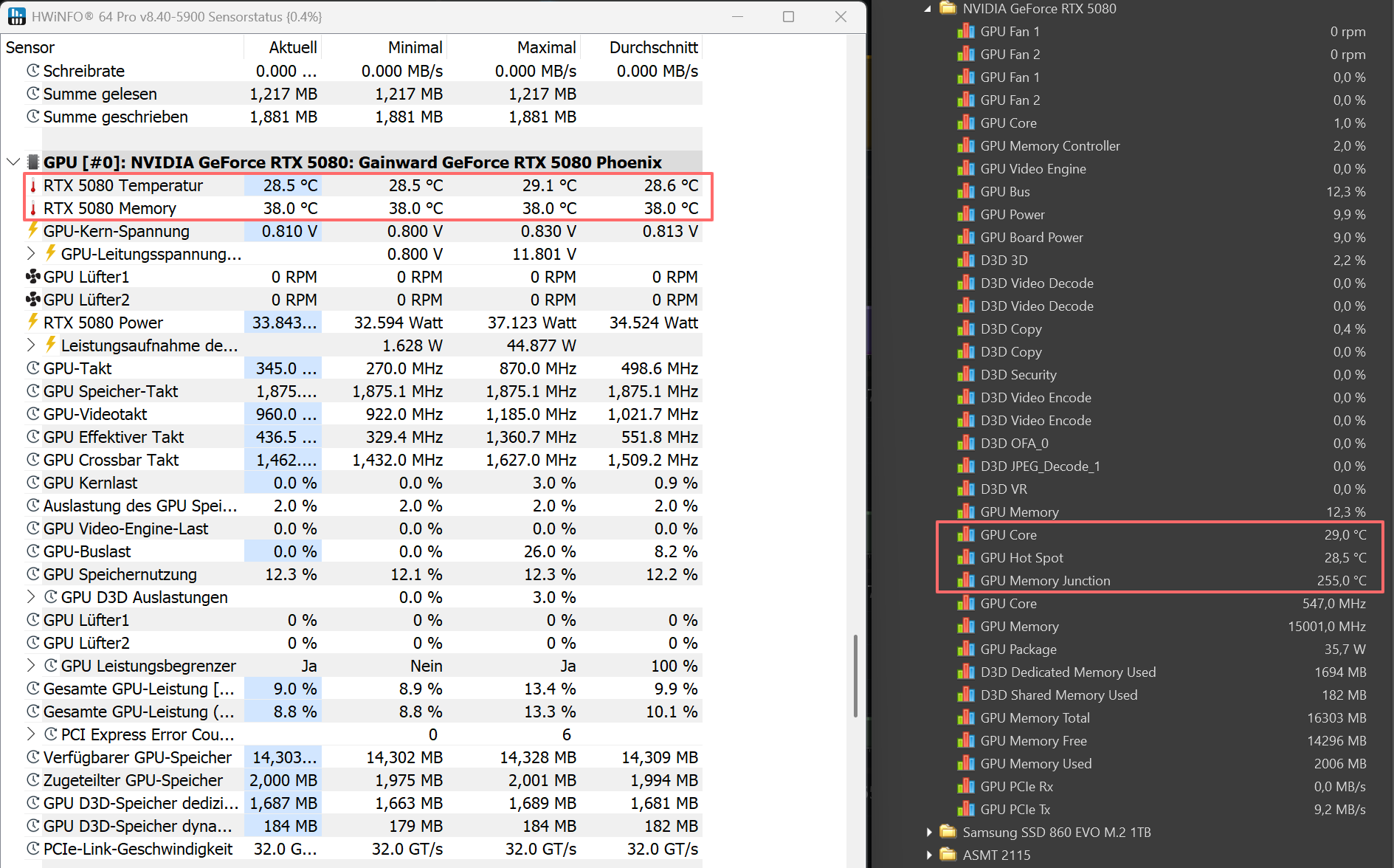

Habe mal im Aquacomputer Forum ein Thema erstellt.
RTX-50xx - Temperaturdaten - Aquacomputer-Forum
Hintergrund ist, dass die Aquasuite die Daten der RTX 5080 Grafikkarte nicht korrekt ausliest.
[IMG]https://pics.computerbase.de/forum/attachments/1592/1592225-b6969cefde7a98a56b0ee7336c69afe2.jpg?hash=NF26PE_TBE[/IMG]
Mit dem letzten Update der Aquasuite scheint dieser Bug behoben worden zu sein.
Die Temperaturen GPU und Memory meiner RTX 5080 Grafikkarte werden jetzt korrekt ausgelesen.
