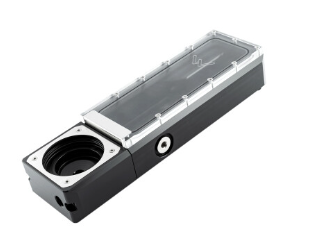

Habe selbst auch zwei AGBs verbaut, jeweils vor der Pumpe. Einen Heatkiller Tube vor einer D5 intern im Gehäuse und einen Heatkiller Tank am Mo-Ra mit D5. Keine Probleme. Letztens hatte ich Wassergeräusche, weil nach fast einem Jahr der interne AGB vollgelaufen ist und entsprechend der Pegel im Heatkiller Tank sank. Sehe jetzt auch klein Problem mit der Komplexität, wenn AGB und Pumpe fest verbunden sind. Ob ich jetzt zwei Schlauche direkt in die Pumpe oder in den AGB stecke macht für mich keinen Unterschied.
Pumpe und AGB intern habe ich, weil ich für Testzwecke den Loop auch mal ohne Mo-Ra laufen lasse. Außerdem waren die Sachen schon vor der Anschaffung des Mo-Ras da und werden einfach weiter verwendet.
Bezüglich welcher AGB voll läuft: Hängt das nicht damit zusammen, welche Pumpe mehr Druck erzeugt?

Die D5 Pumpen sind alle so LAUT. Ich hab aktuell 3 D5 Apex Pupen am Laufen, obwohl die nur bei 30% Laufen und einen Durchfluss von "nur 75l/h" bringen sind sie noch immer hörbar, obwohl ich auch entkoppelt habe, aber wenns im Raum still ist, dan hört man die immer noch. Ich erhoffe mir das die Leiser sein werden, sollte dass der fall sein, werde ich sicherlich umrüsten. Die Apex sind eigentlich das Leiseste was ich bis Data gehabt habe.
Ich benutze die konstrukte von Watercool, und glaube das beste an Entkopplung gemacht zu haben. Oder habt ihr da andere vorgehensweise?
Ich benutze den Heatkiller Tank mit drei MO-RA IV Tank D5 Expansion und die sind vom MORA abgehoben, drunter habe ich auch noch so "Entkoplungsmatten" gestellt. Aber man hört sie immer noch so ein leises Brummen.
Entkoppel mal nicht. Unter Umständen kann das nur die Eigenschwingungen vergrößern, und den Lärm steigern. Hatte das auch schon mal. Bzw. eine "härtere" Entkopplung. Einige Entkopplungen sind eigentlich keine. Insbesondere wenn da nur ein Gummiring um eine Schraube ist bzw. man das verschraubt und dazwischen nur eine Pseudoentkopplung ist (Schaumstoff, Gummimatte). Denn dann überträgt sich dennoch alles über die Schraube.
Hm? Also ich hab die Alphacool VPP655 Single Edition, Poti auf kurz vor 3 und unter nem Heatkiller Tube 150 D5 geschraubt und das ist nur hörbar, wenn ich direkt mein Ohr ranhalte. Wenn ich den Poti über 3 stelle, kommt eine unangenehme Resonanz hinzu, die dann auch durchs Gehäuse hörbar ist. Kurz vor der Maximalstellung 5 nimmt die Resonanz wieder ab und es ist dann auf Max-Stellung wieder leiser, aber nicht so unhörbar wie auf Potistellung 3.xneo70 schrieb:Die D5 Pumpen sind alle so LAUT.

Also, erstens hat mich die Watercool construkt sehr gefallen, und da ich es beim "DerBauer" gesehen hatte dachte ich mir das währe ein Leises system. Extra so n Heatkiller Tube sah für mich eher sperrig aus, die Watercool Lösung sprach mich mehr an.
@DiePalme du meinst, wenn mann nicht enkoppelt das dann besser ist? In Warheit hatte ich die vorherigen Pumpen (also die Watercool D5) mit den Gummi entkoppelt, und hab die aktuellen Apex Pmpen nicht ohne entkopplung probiert.
@qiller : Die VPP655 hatte ich auch drin, aber ich benutze ja den Heatkiller Tank von Watercool der extra für die neuen Moras erstellt wurde. Und da war es nicht leiser.
