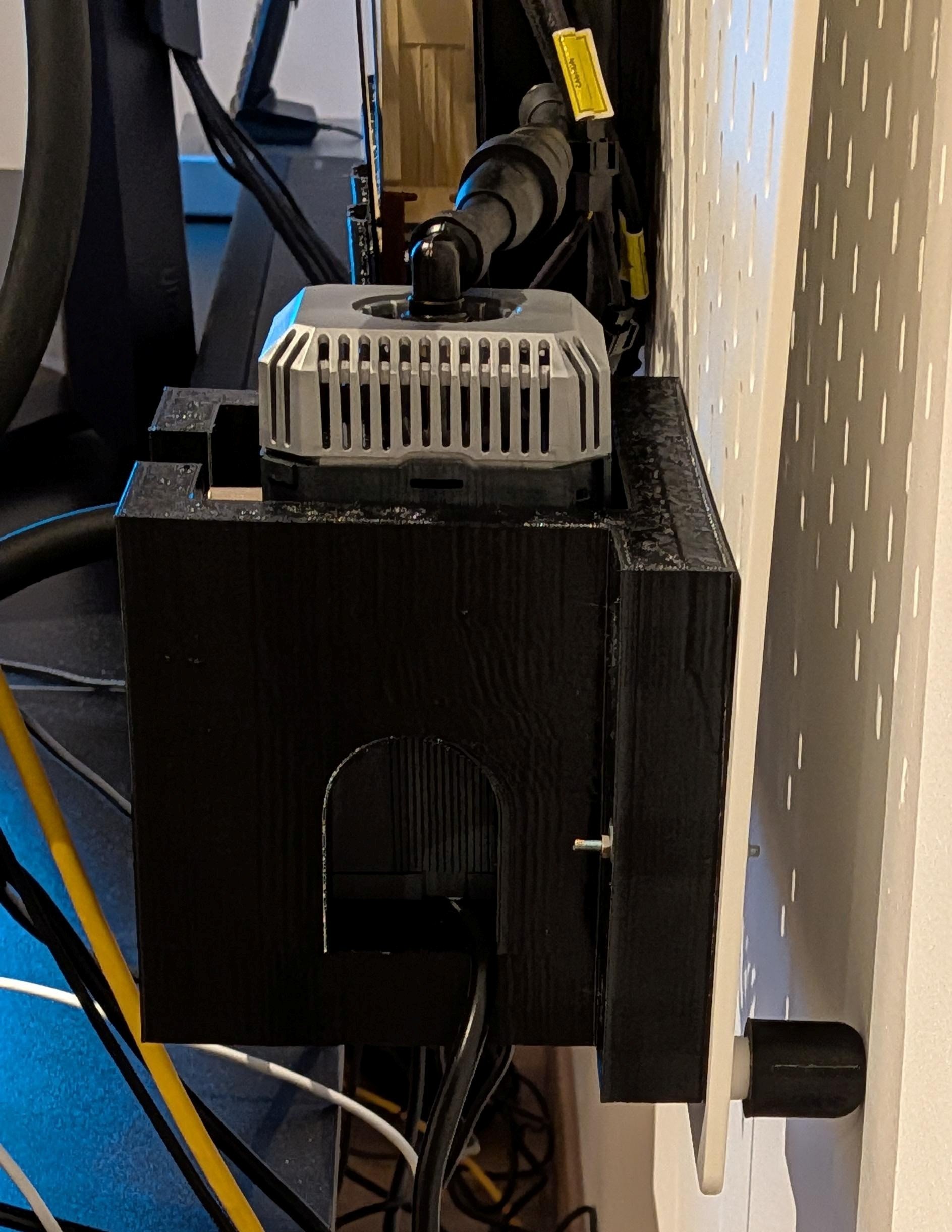

@xneo70 Ich habe bei mir ein 2-Pumpen-System mit DDC Pumpe und einer fetten Eheim 1250 Aquariumpumpe. Die zweite Pumpe vibriert extrem, daher habe ich aus TPU einen passenden Halter gedruckt und inklusive weiteren gedruckten Dämpfern an meiner Wand befestigt. Sie schaltet sich zusammen mit den 200mm MORA-Lüftern an, sobald 32C Wassertemp. erreicht werden. Falls du keinen 3D-Drucker hast, kannst du ggf. was modellieren und zu einem Auftrags-3D-Drucker schicken.

hab leider kein 3d Drucker, und auch keine moddelierungs Erfahrung. Aber beim Watercool adapter, kann ich mir vorstellen so ein konstrukt zu bauen und dann dämmung reinstopfen.... Interressant. Aber wer könnte mir sows erstellen?
PN Geschrieben. Funktioniert das bei dir?

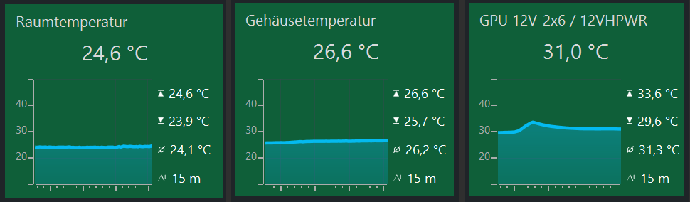

Nur mal als kleiner Tipp, falls jemand den HF Next, Octo bzw. Farbwerk 360 mit RGB Beleuchtung eingebaut hat. Habe mir bezüglich des 12VHPWR (12V-2x6) Kabels/Steckers der Grafikkarte ein eigenes Alarmsystem eingerichtet, was mich nur 5,70 Euro (Temperatursensor) gekostet hat.
Näheres könnt ihr in meinem Thema dazu lesen:
https://www.computerbase.de/forum/t...ehaeuse-im-neuen-gewand.2225985/post-31361824
Aber bis zum Ende mit dem heutigen Beitrag lesen, da ich diese Lösung mehrfach etwas überarbeiten musste, bis ich die perfekte Lösung eingerichtet habe.
Reaktionen: Schwobaseggl
Habe ich alles verbaut, allerdings halte ich einen großen Abstand zu 12VHPWR 😅
In unserem Fall habe ich keinerlei Bedenken. Da wir nur 1x RTX 4080 und 2x 5080 verbaut haben. Die RTX 4080 läuft im Rechner meines Sohnes sogar seit 3 Jahren. Die zwei RTX 5080 Grafikkarten seit Anfang Dezember.
Bei diesem Kabelbrand geht es oft darum, sollte eines der Kabelstränge keinen Kontakt haben, sich die Spannung auf die restlichen Kabel aufteilt. Mit einer RTX 4090 und 5090 fließen bis zu 10 Ampere. Mit einer RTX 5080 hingegegen nur um die 5 Ampere. Daher ist das Risiko hierzu in unserem Fall viel geringer.
Was ich jetzt unternommen habe, ist im Grunde nur eine kleine Spielerei, da ich nur einen Temperatursensor für den Anschluss an den HF Next kaufen musste. Der Rest war bereits verbaut und musste nur eingerichtet werden. Hat daher in meinem Fall nichts mit Angst zu tun, denn ansonsten hätte ich mir diese Grafikkarte nicht gekauft.
Die Temperaturen, die ich messen konnte, sind mit Furmark 49 °C und mit Games um die 32–35 °C. Mit Idle sind es schätzungsweise 30°C. Im Gehäuse sind aber auch 28–30 °C vorhanden.

Furmark erzeugt aber bis zu 360 Watt, was für diese Grafikkarte die maximale Leistungsaufnahme ist. In Games habe ich normalerweise nur um die 200–250 Watt anliegen und angeschlossen habe ich einen Monitor mit 4K und einen mit 2K.
