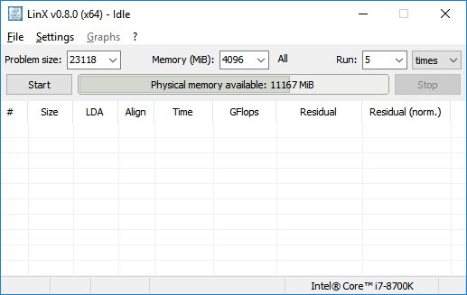

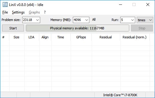

LinX v0.8.0 findet man ja mit google. Gibt eine neuere Version aber die ist in Koreanisch. Ja LinX v0.8.0 nutzt AVX. Man startet das, dann stellt man ein wieviel Ram man nutzen will und drückt Start. Neben LinX sollte man nichts anderes machen wie surfen, weil die CPU wirklich volle Lotte genutzt wird.
Ich starte meisten 5 Runs mit 4GB (weil es bei mir so warm ist). Manche starten 50 Runs mit 2GB um den Ringbus zu testen und andere starten 10 Runs mit All Ram.

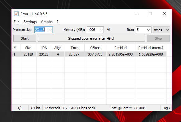

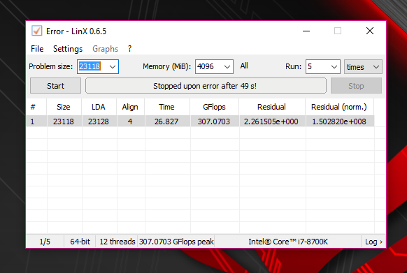

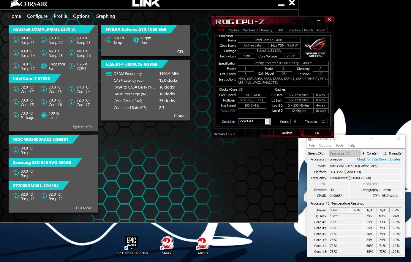

So, ich habe mal ein 11 Minuten Video gemacht von meinem Problem:
https://drive.google.com/file/d/1k1W5FbbygMDO9Vg_13yBk3Jqlh3zDFUV/view?usp=sharing
Bei Minute 2 friert mein Rechner zum ersten Mal ein.
Ich habe jetzt den RAM mal auf 3200 Mhz gestellt, nope.... den Cache dazu auf 4000 Mhz und AVX Offset auf 3 ...nichts zu machen.
Vor allem bekomme ich meine CPU jetzt nichtmals mehr bei 1.26 V und 4.9Ghz BF1 stable. Ich muss jetzt 1.28V geben damit die Kiste nicht einfriert.
Linx steigt schon nach 49 Sekunden aus. Die Vcore geht hoch auf 1.344V, Temperatur steigt sofort auf 80°C.

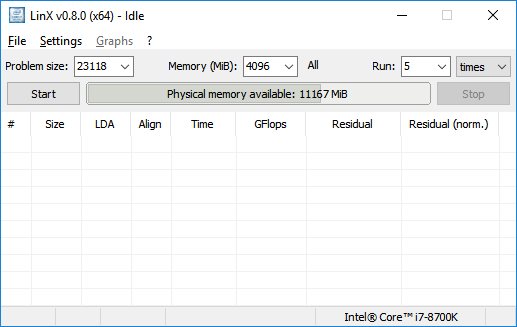

Was bedeutet die Einstellung Problem Size, wenn ich dieses Tool öffne steht bei mit etwas mit 16333? Kann ich das dann so lassen oder muss man das auch ändern?oldmanhunting schrieb:Ich starte meisten 5 Runs mit 4GB (weil es bei mir so warm ist). Manche starten 50 Runs mit 2GB um den Ringbus zu testen und andere starten 10 Runs mit All Ram.
oldmanhunting
Admiral
- Nov. 2008
- 9.457
@Zotac2012
Problem Size mußt Du nichts einstellen. Einfach Menge vom RAM, Wieviele Runden und Start drücken.
@t3chn0
Ich denke, Deine CPU ist nicht stabil übertaktet. LinX mit AVX Offset 3 z.B. muß laufen!
Hast Du Dir das Video vom 8auer und dem Hero angeschaut? Ab Min. 5:30 zeigt er das übertakten und die Einstellungen.
