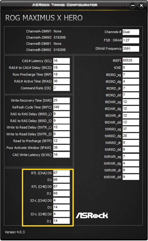

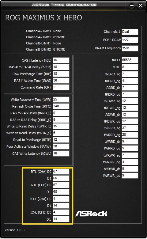

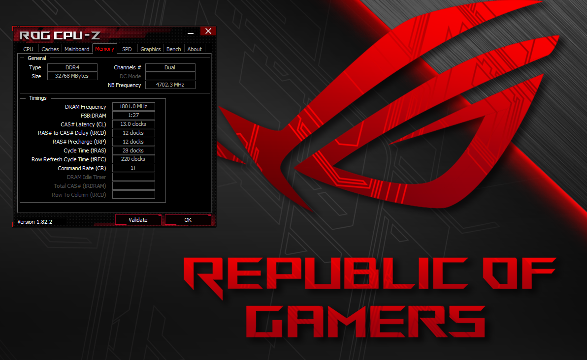

Meinen Ram heute noch etwas optimiert.
tREFI auf max. gestellt (65535) und tRFC auf 340. Natürlich mit Memtest ausgiebig getestet.
Die gelb markierten Sub Timings würde ich gerne noch optimieren aber ich finde niemanden, der mir etwas hilft. Die im Luxx sind zu sehr mit sich selbst beschäftigt.

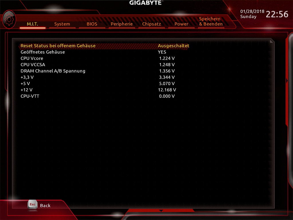

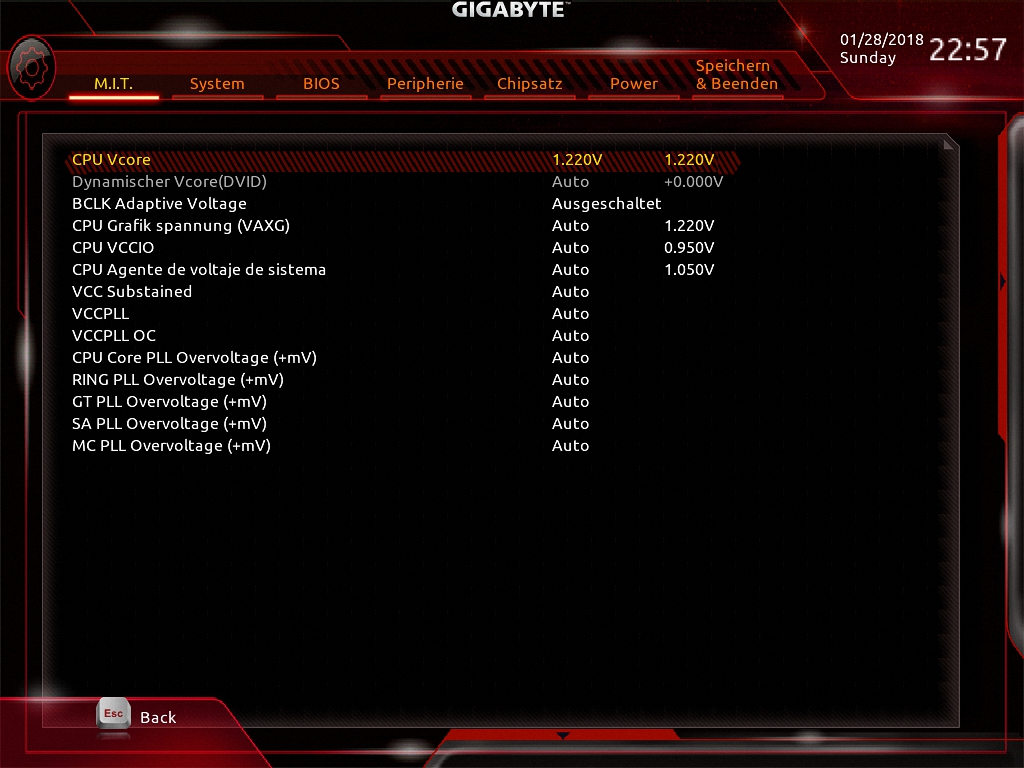

@Banger

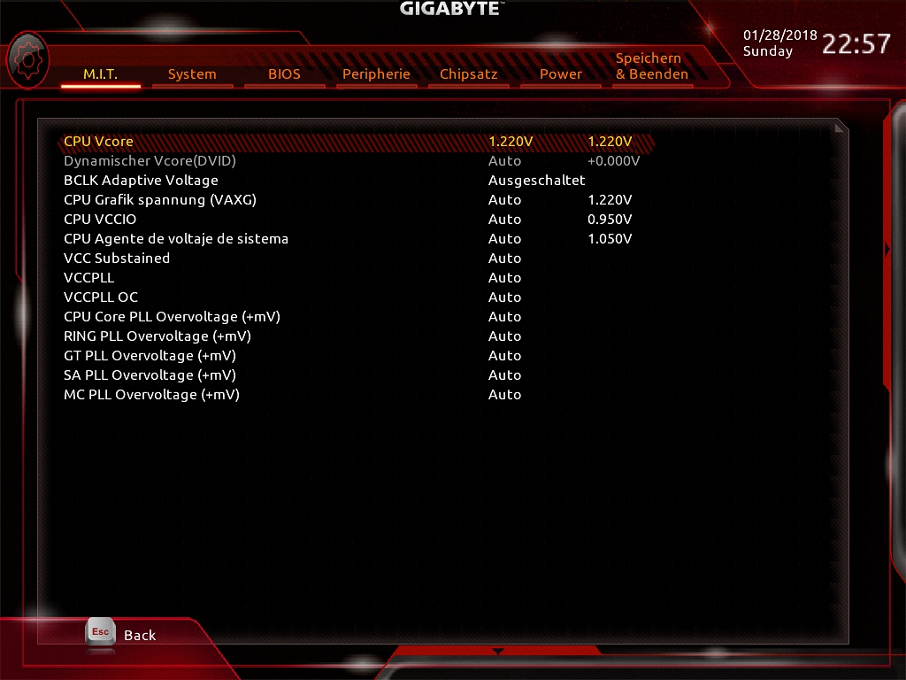

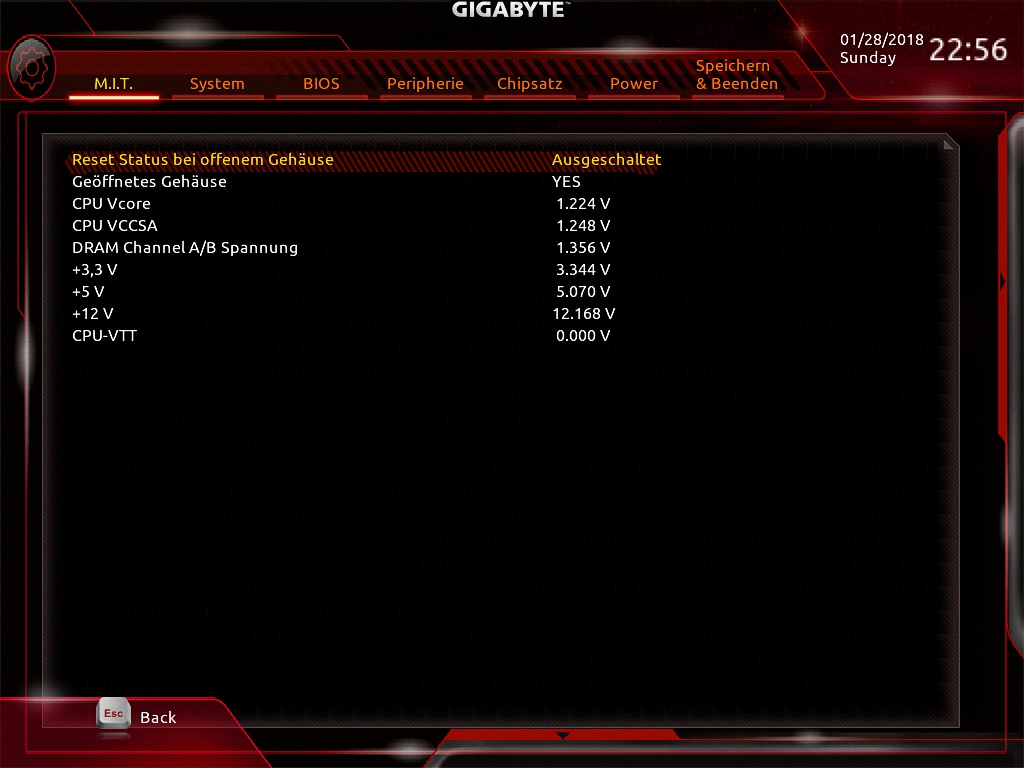

Hier mal meine Werte Standardwerte, außer natürlich die CPU Vcore, die auf 1,220V gesetzt habe!

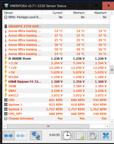

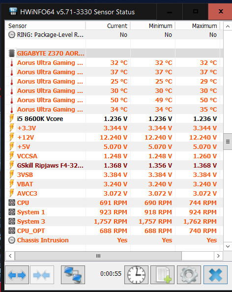

HwInfo64:

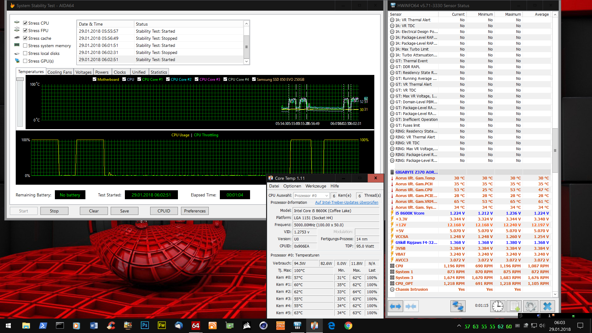

@Banger
Ja, an den Nebnspannungen habe ich nichts verändert, hier mal ein Screen wenn die CPU unter Last ist:

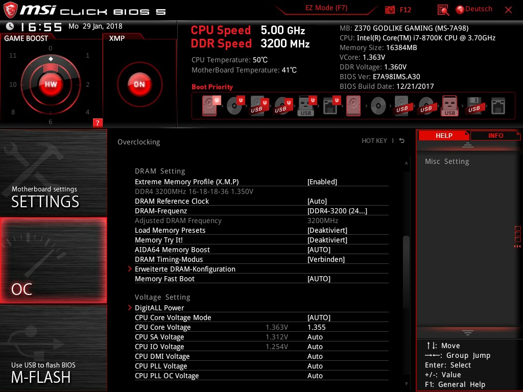

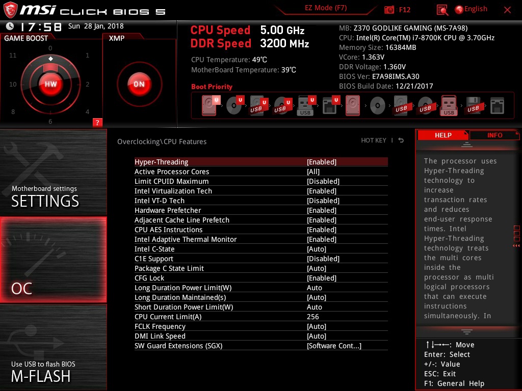

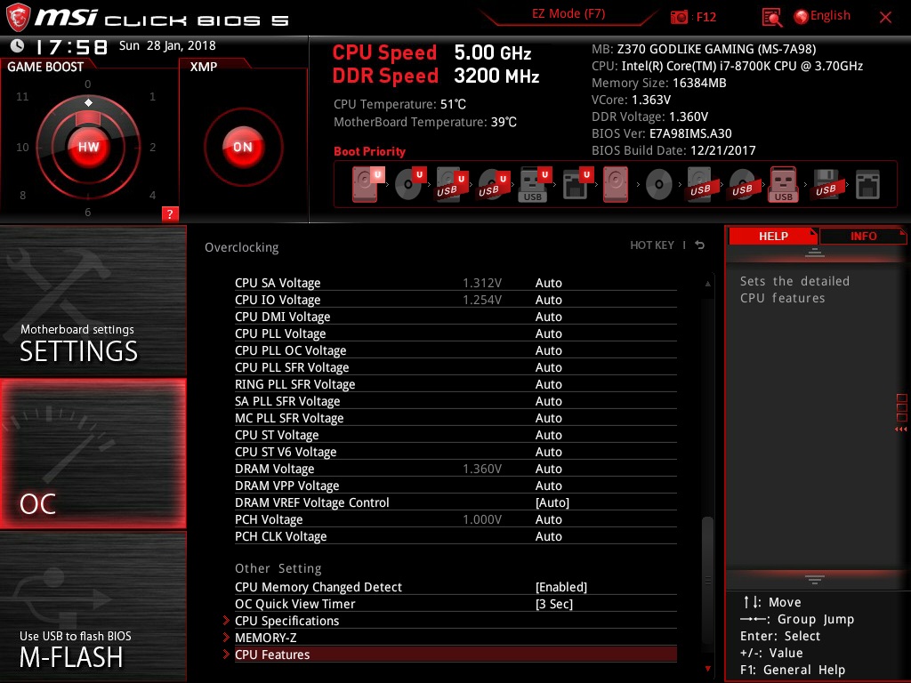

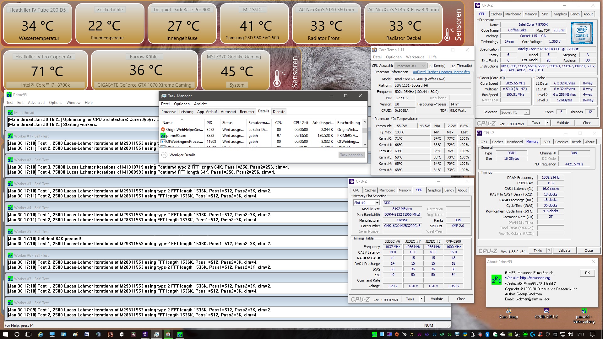

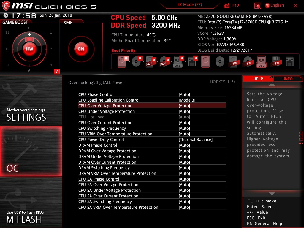

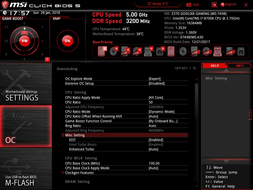

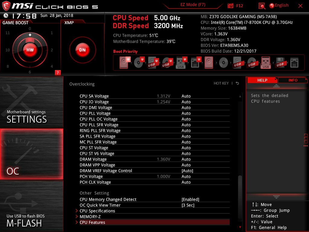

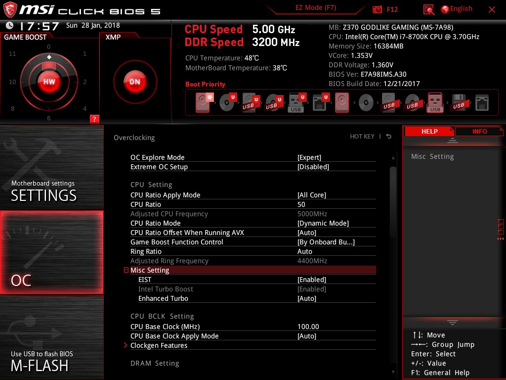

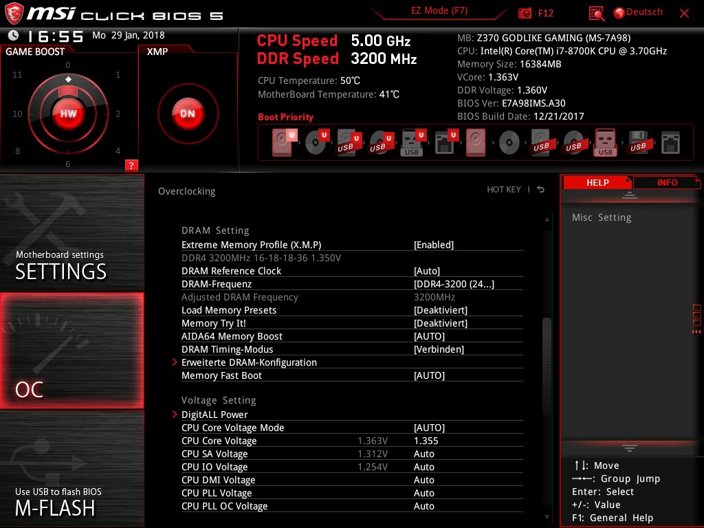

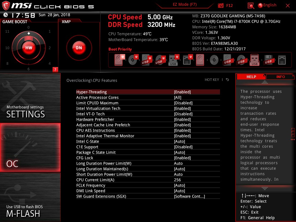

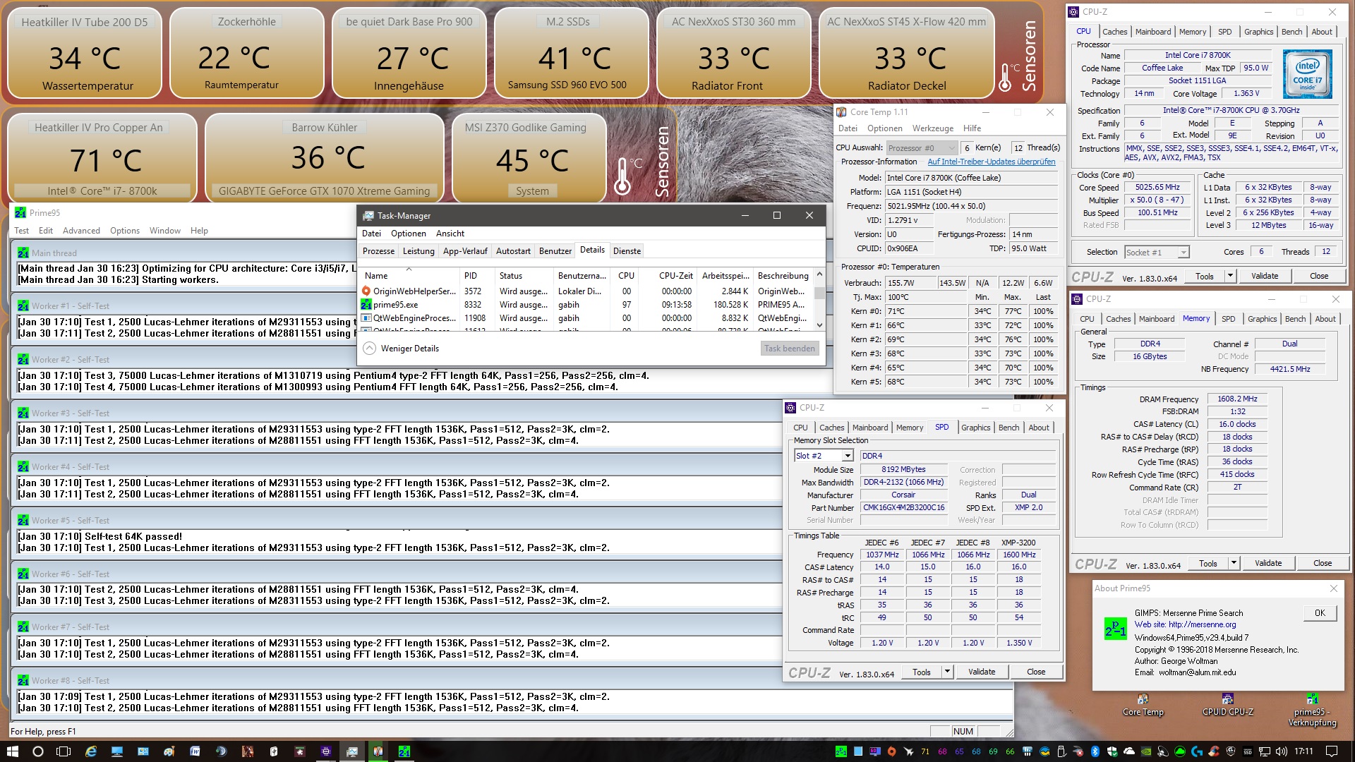

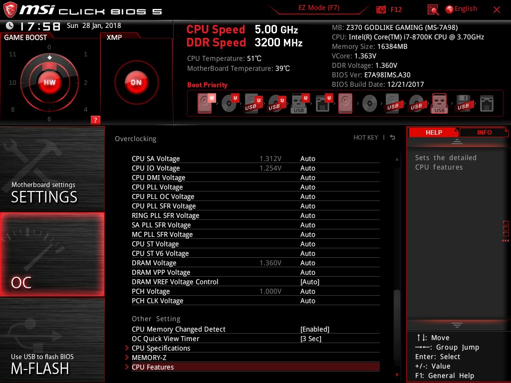

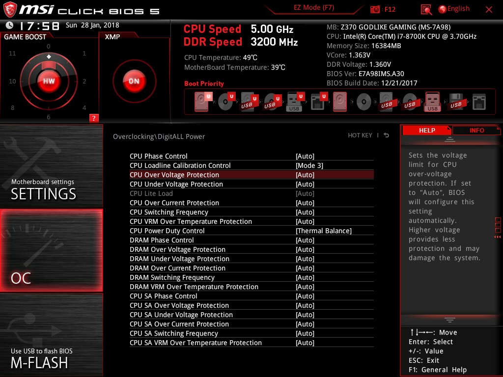

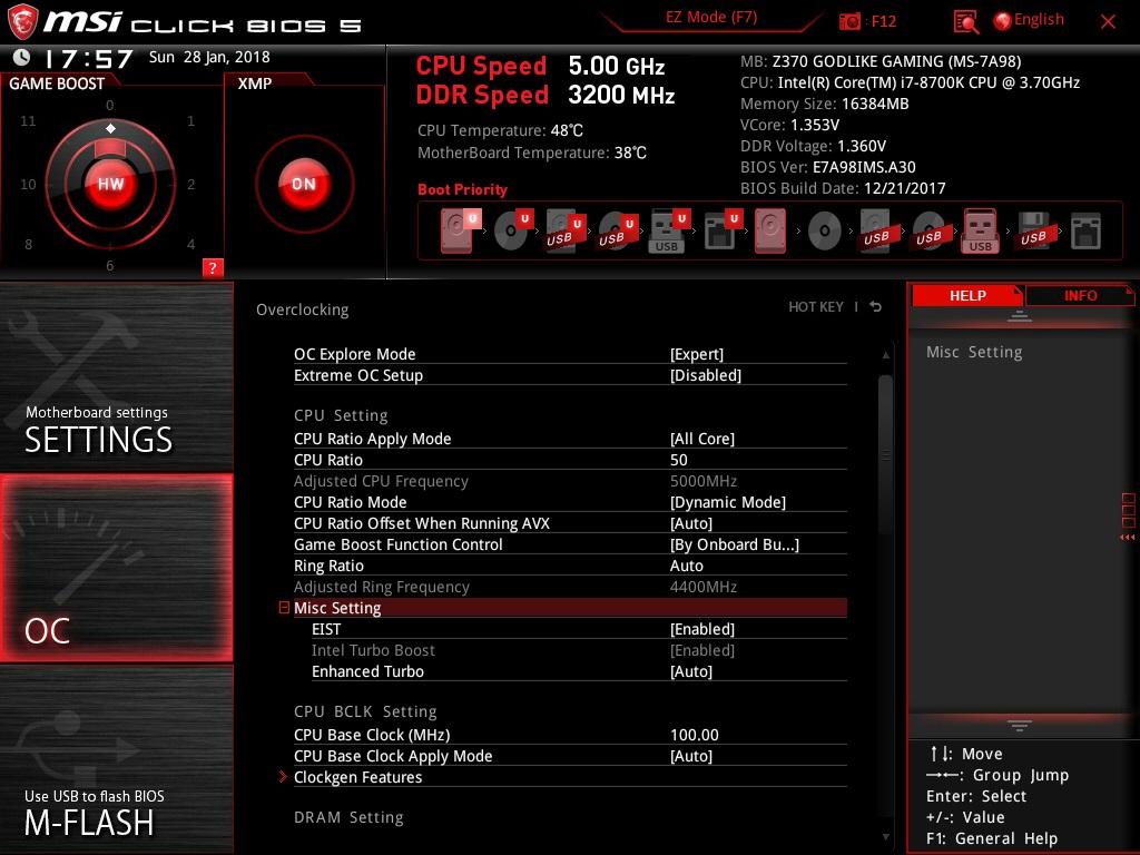

hi,

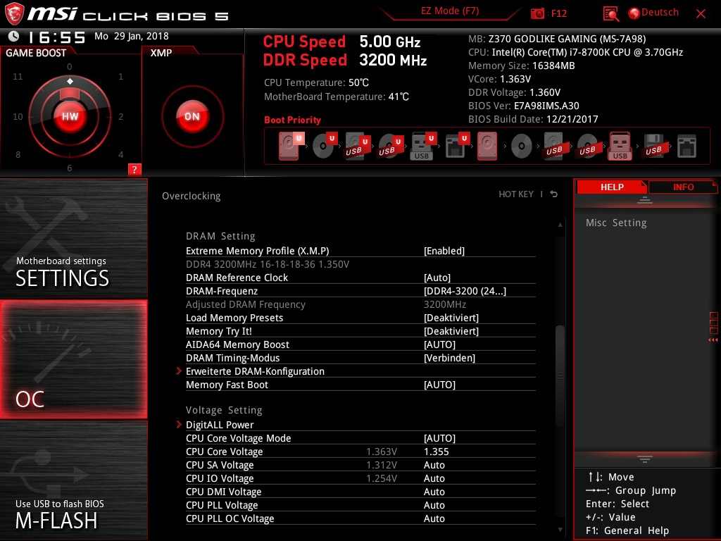

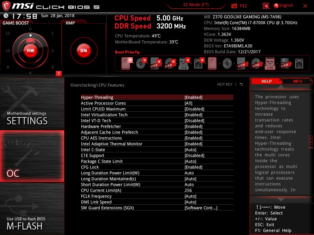

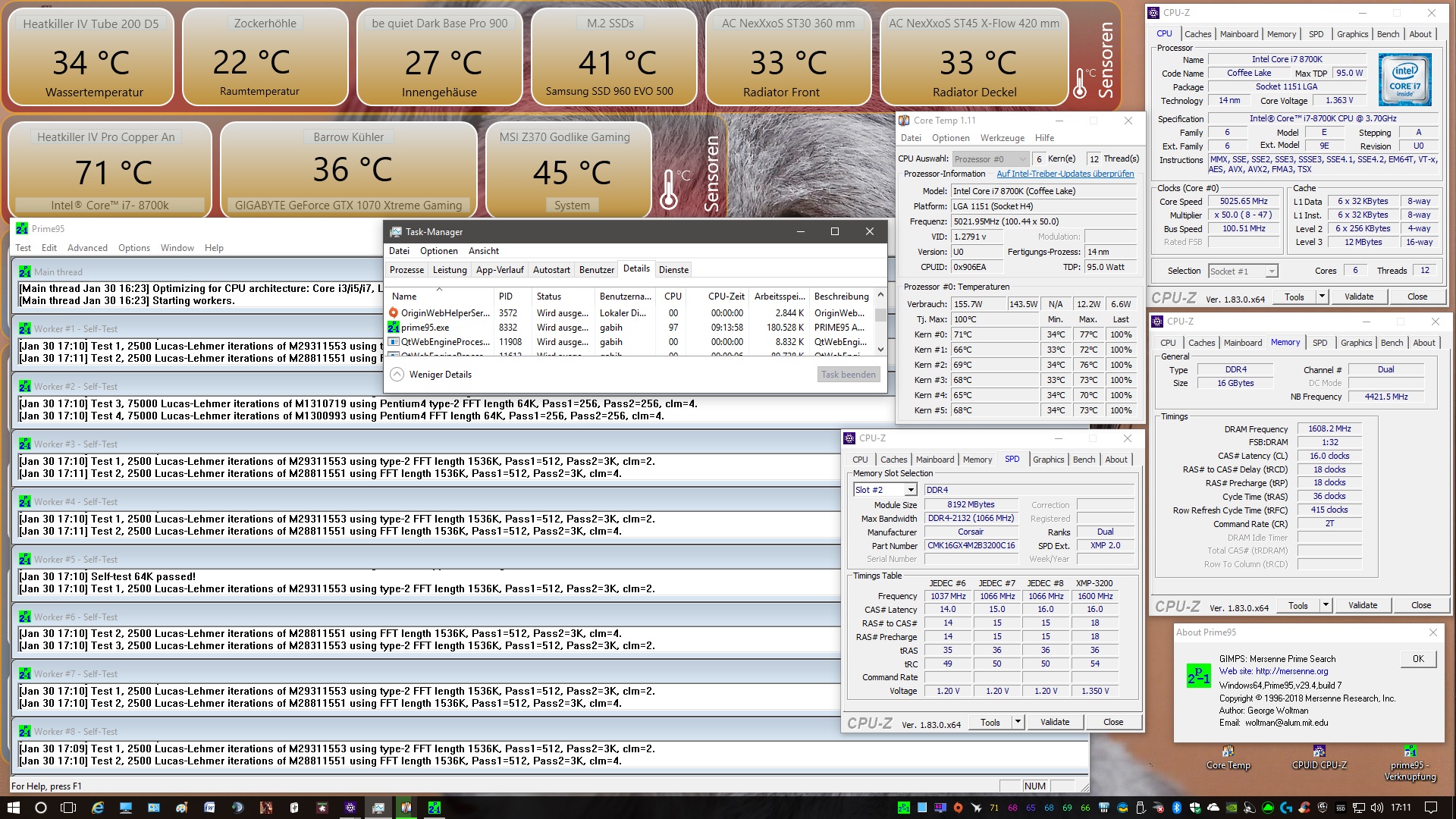

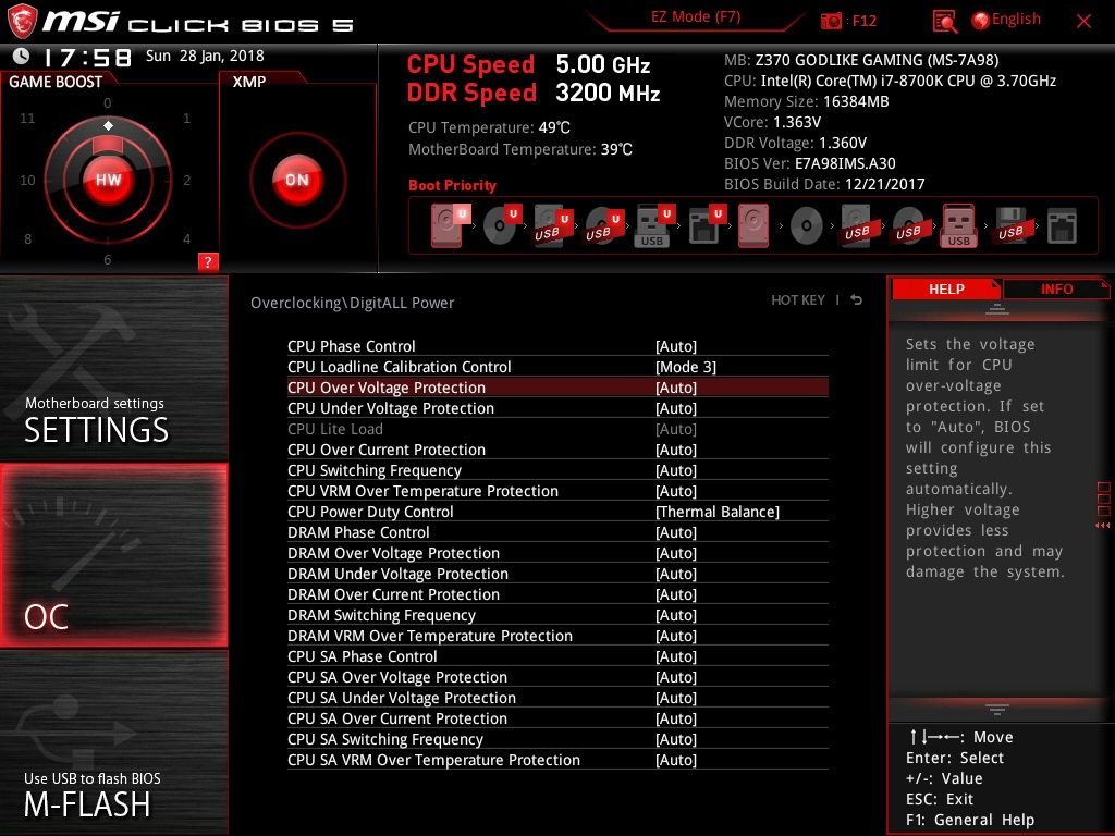

habe meinen i7 8700k auf 5.0 ghz übertaktet | gekühlt wird er mit einer wakü | getestet mit prime95, v29.4 ohne avx |zockte drei stunden bf1 alles i.o. | kann ich meine bios Einstellungen so lassen
Prime95, v29.4 5.0 GHz 30.01.2018.jpgMSI_SnapShot_00.jpgMSI_SnapShot_03.jpgMSI_SnapShot_04.jpgMSI_SnapShot_05.jpgMSI_SnapShot_06.jpg
MfG Brutus7284
Hast Du überhaupt ausprobiert, ob die 5Ghz evtl auch mit weniger VCore laufen?

Der Screenshot kann gar nicht stimmen...
Zum einen gibt es die Voltage 1,363v nicht in CPUz. Das Programm rundet auf volle 16mv Schritte ausgehend von 1,200v.
Zum anderen passen die Zahlen gar nicht ins Raster :lol:
