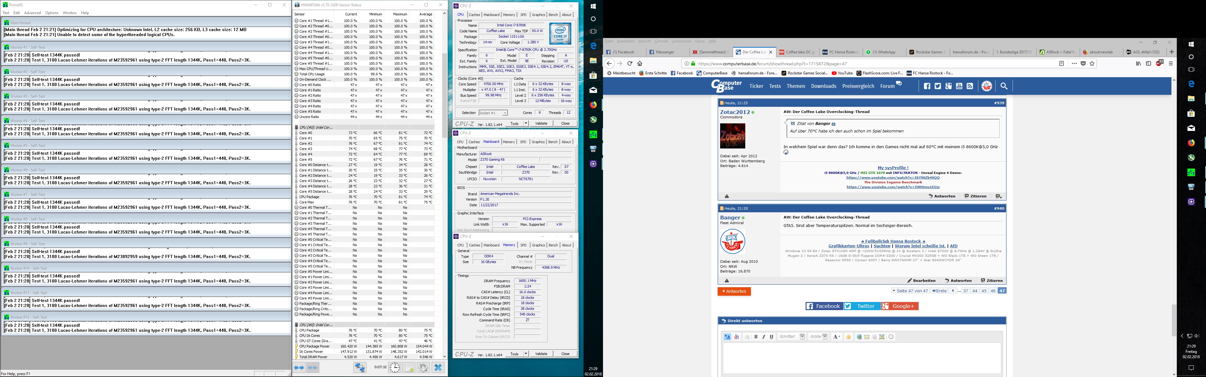

Neuer Zwischenstand -> 4,6GHz@1.235V (Uncore auf 42) prime95 und BF stable
