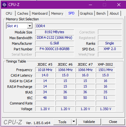

Es kommt auf den Ram an, mit den 3200er CL16 Hynix läuft es, mit den 3200er CL14 B-Dies gehts nicht, die brauchen etwas mehr.
Welchen Ram hast du denn, etwas an den Timings gemacht?
Wie hoch sind deine NS (IO+SA) momentan? HWinfo64 zeigt das z.B. an.

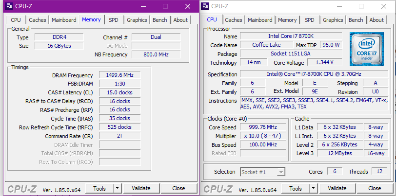

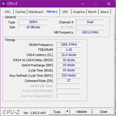

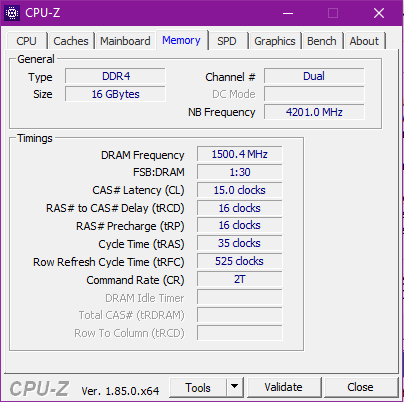

@ Meckswell, hab den Ram mit Stock OC XMP Profil laufen
3000 oke, und da reichen die Standard NS nicht, schade. Wenns mit weniger nicht stabil läuft, dann musst dus halt so lassen. Wichtig is letztendlich, dass es stabil läuft.
Stabil läufts, kann aber wirklich null an den Timings und Taktraten Tweaken. Aber immerhin es läuft zusammen mit 4,9 GHZ. Evtl. kann ich beim CPU Takt geköpft noch was machen. :)

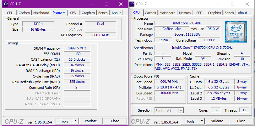

Also in CPU Z zeigt der mir zwischendurch aber auch 800 MHZ an, gehe mal davon aus das dass der Cache ist. Der minimum Takt steht bei mir im Bios auf Auto.
Z. B. im Idle:
Scheint zusammen mit dem CPU Takt wild rumzutakten, lediglich bei Last oder wenn ich unter win Höchstleistung einstelle gehen alle Werte auf dem maximal eingestelltem Takt so wie es sein sollte.
