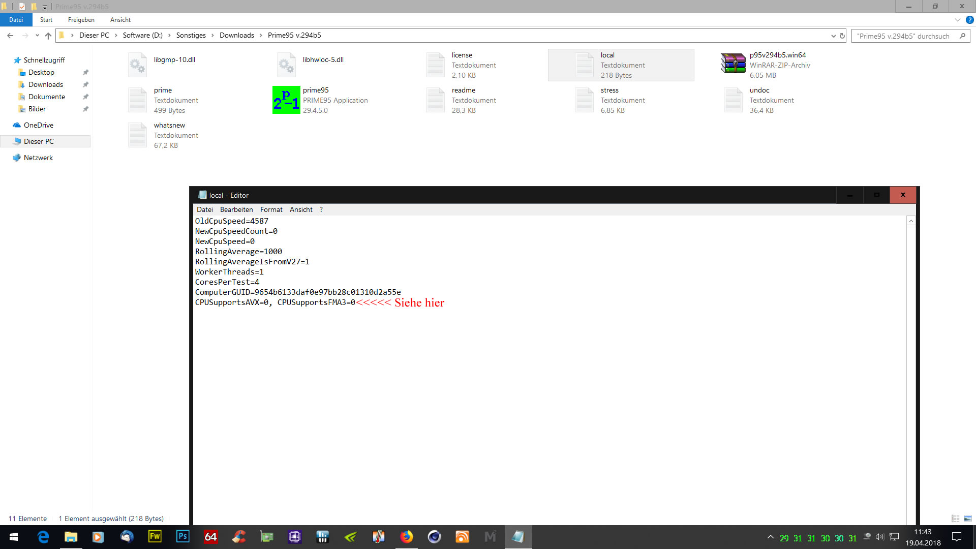

Wie stelle ich in prime95 das avx aus?
BestinCase schrieb:
Noch Fragen:
Einfach diese Befehlszeile in die Local.txt von Prime95 kopieren und speichern!
CPUSupportsAVX=0, CPUSupportsFMA3=0
Screen:

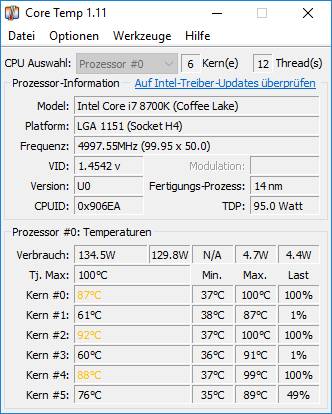

Was sind die Max Temps die noch im Rahmen liegen ??... bei einem i7 8700k ( asrock z370 extreme 4 )
Habe ihn jetzt auf 5 Ghz mit 1.35/36 Volt und das sind die Temperaturen nach einer Stunde
