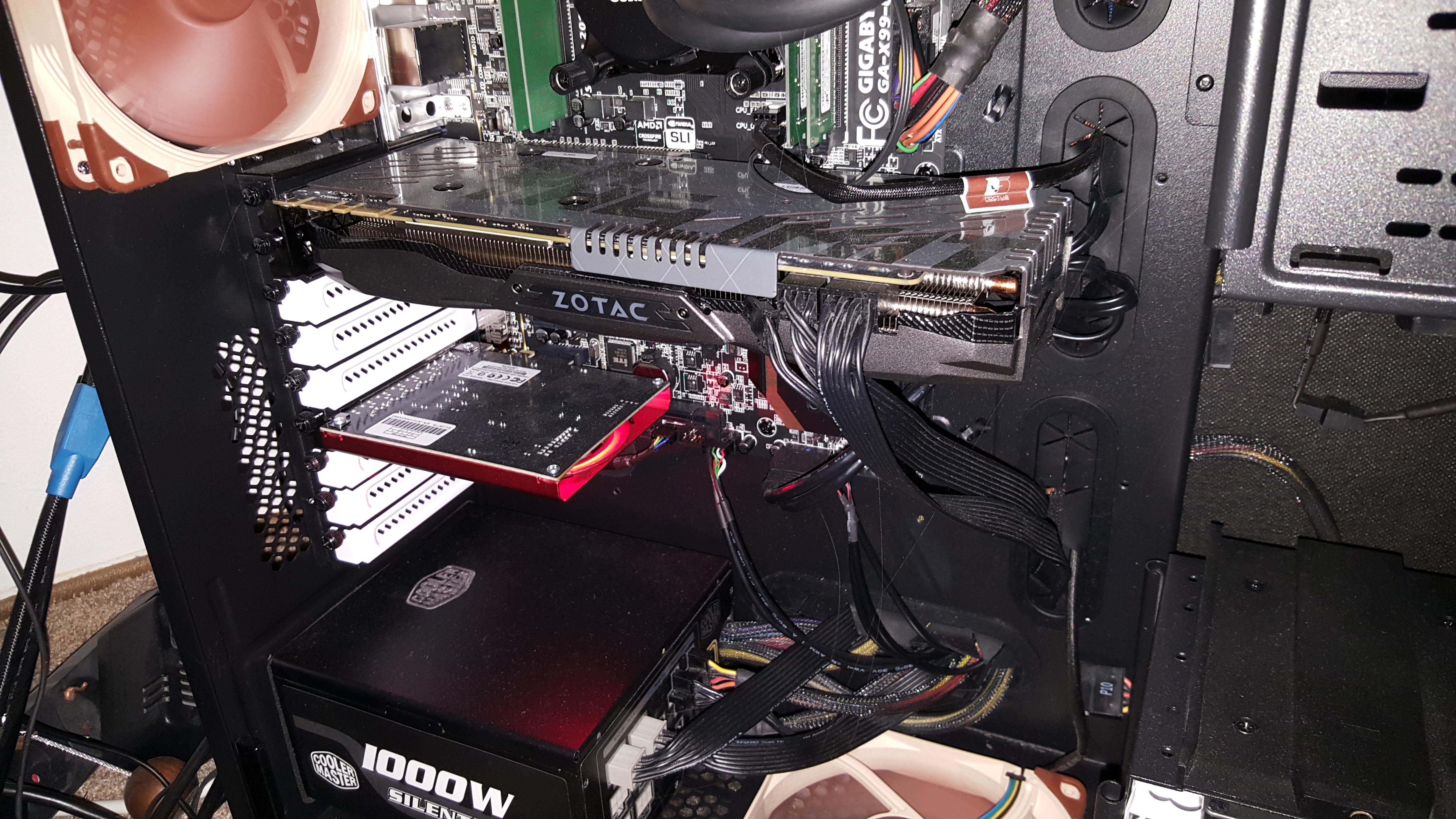

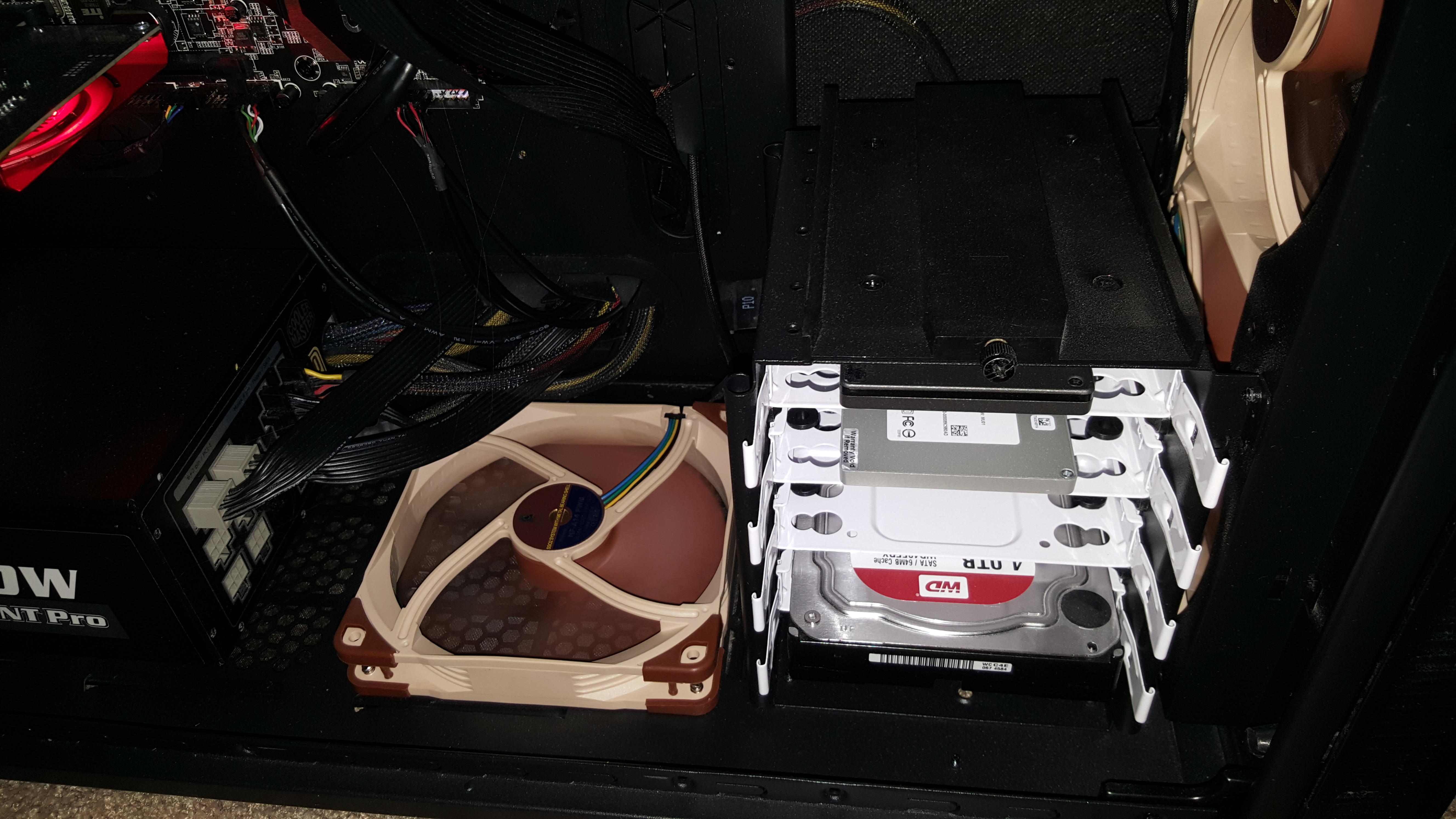

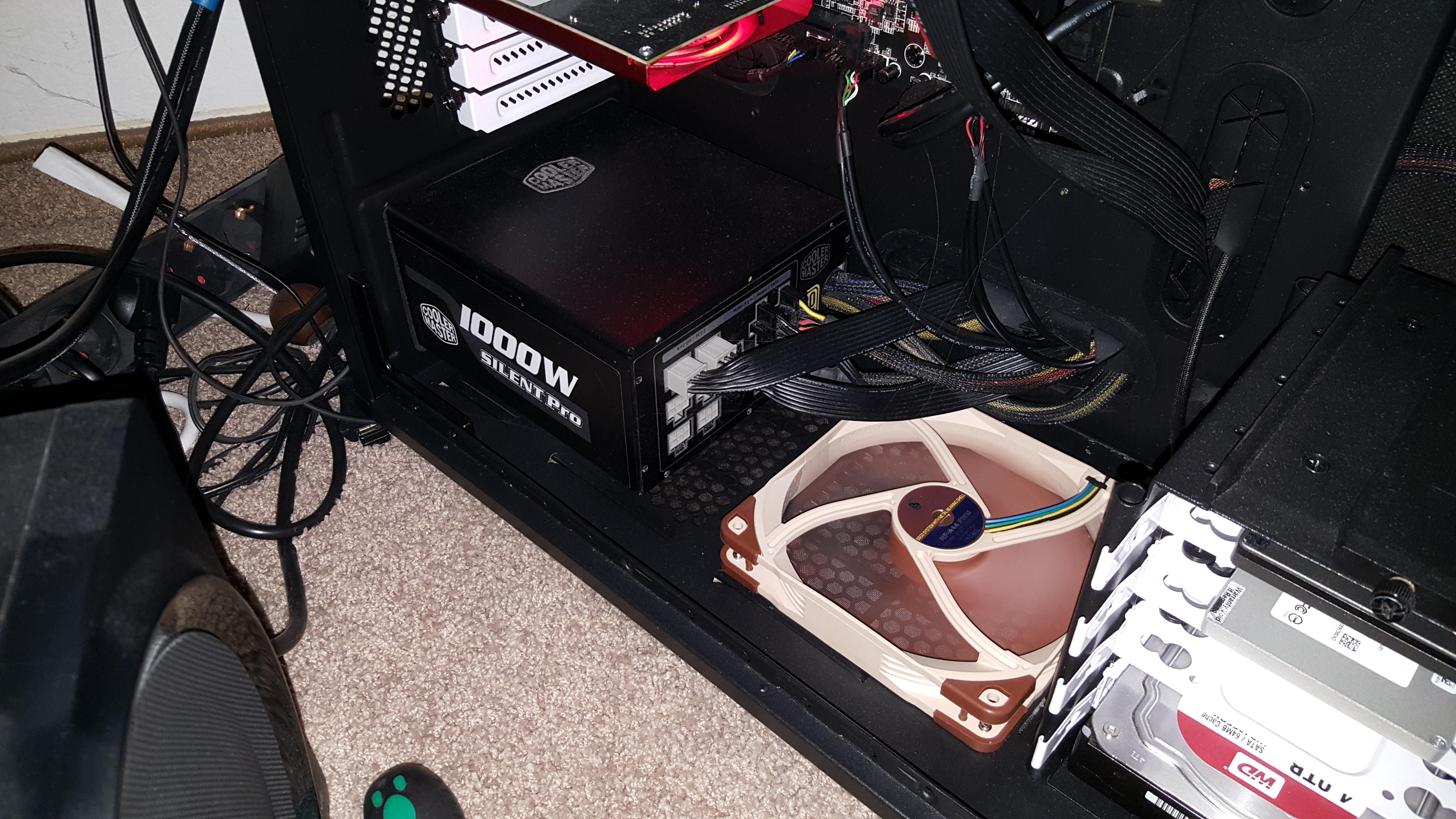

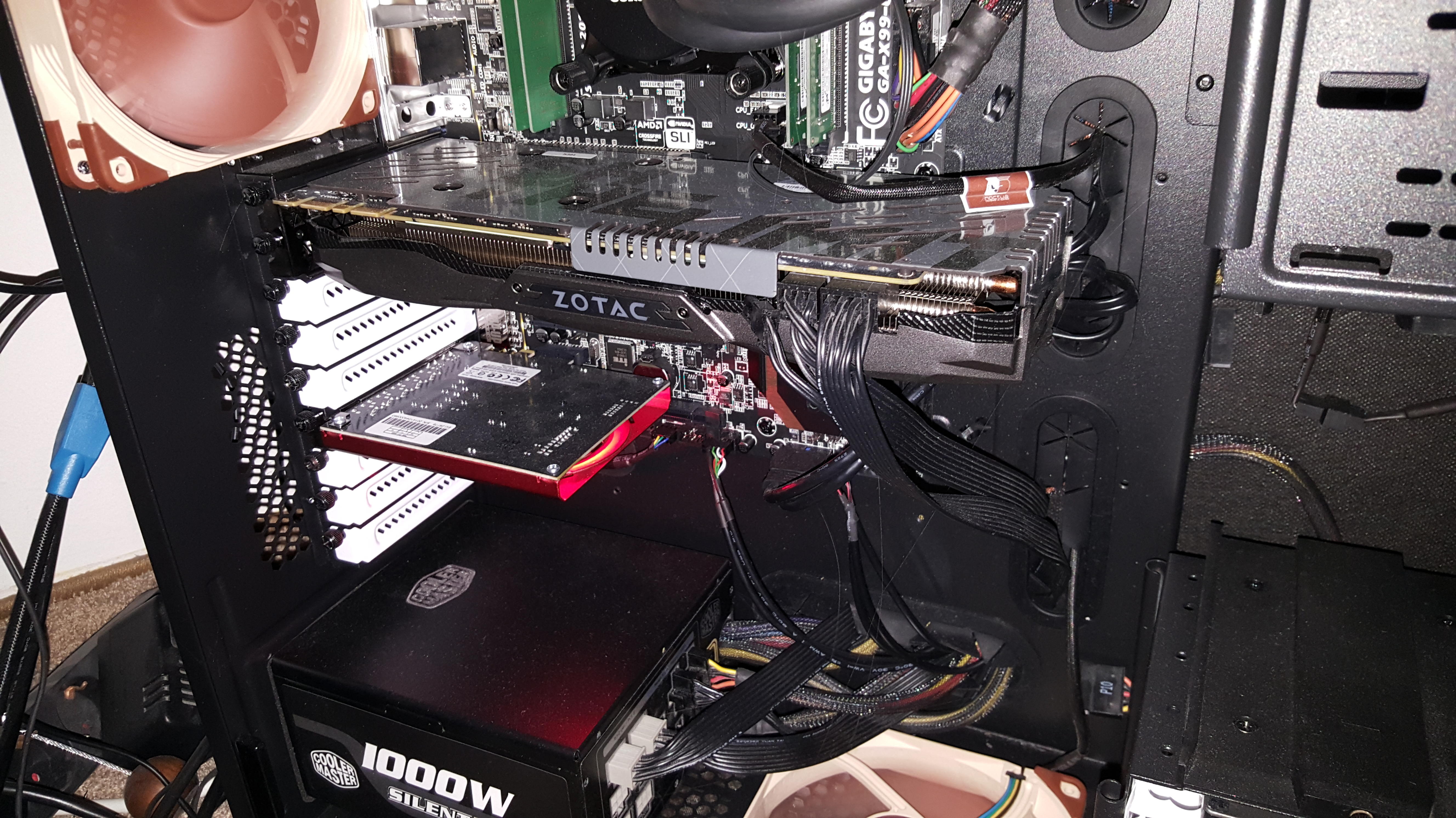

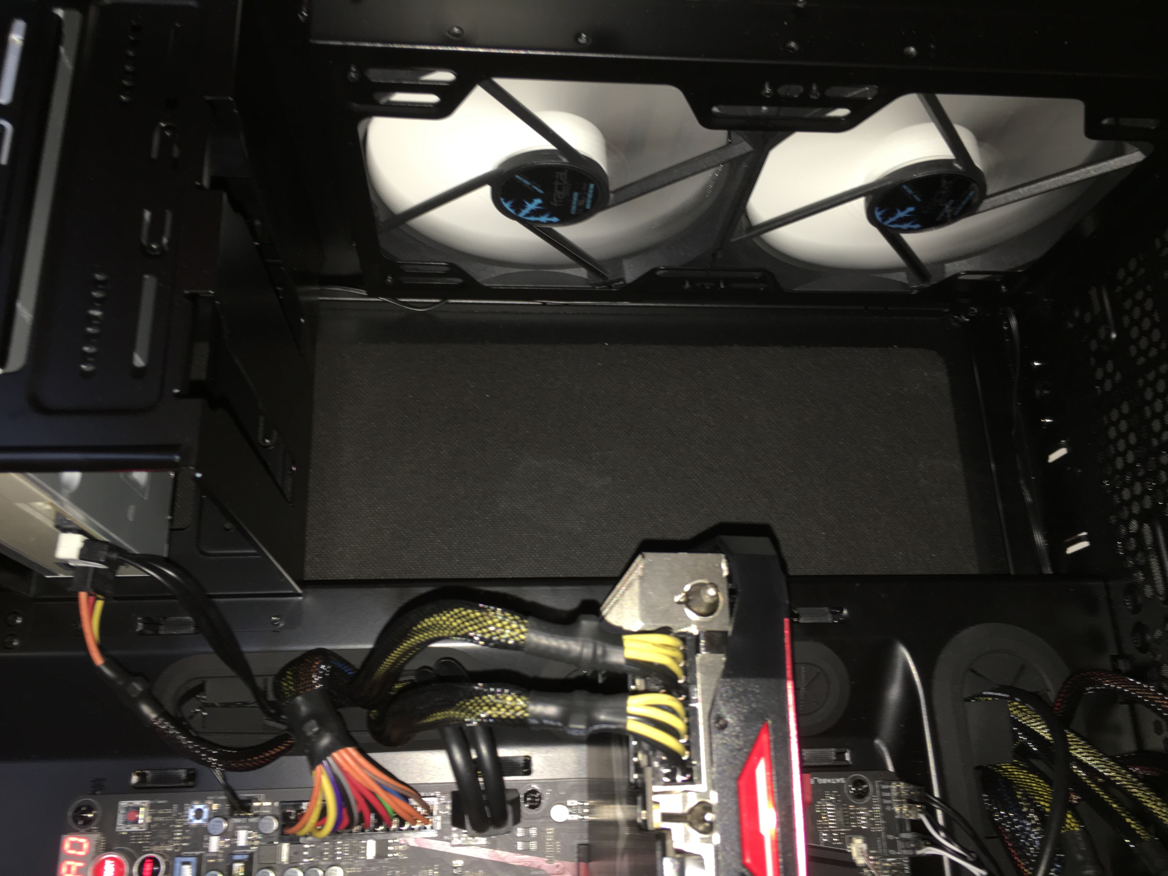

so da hab ich die versprochenen Bilder :-)

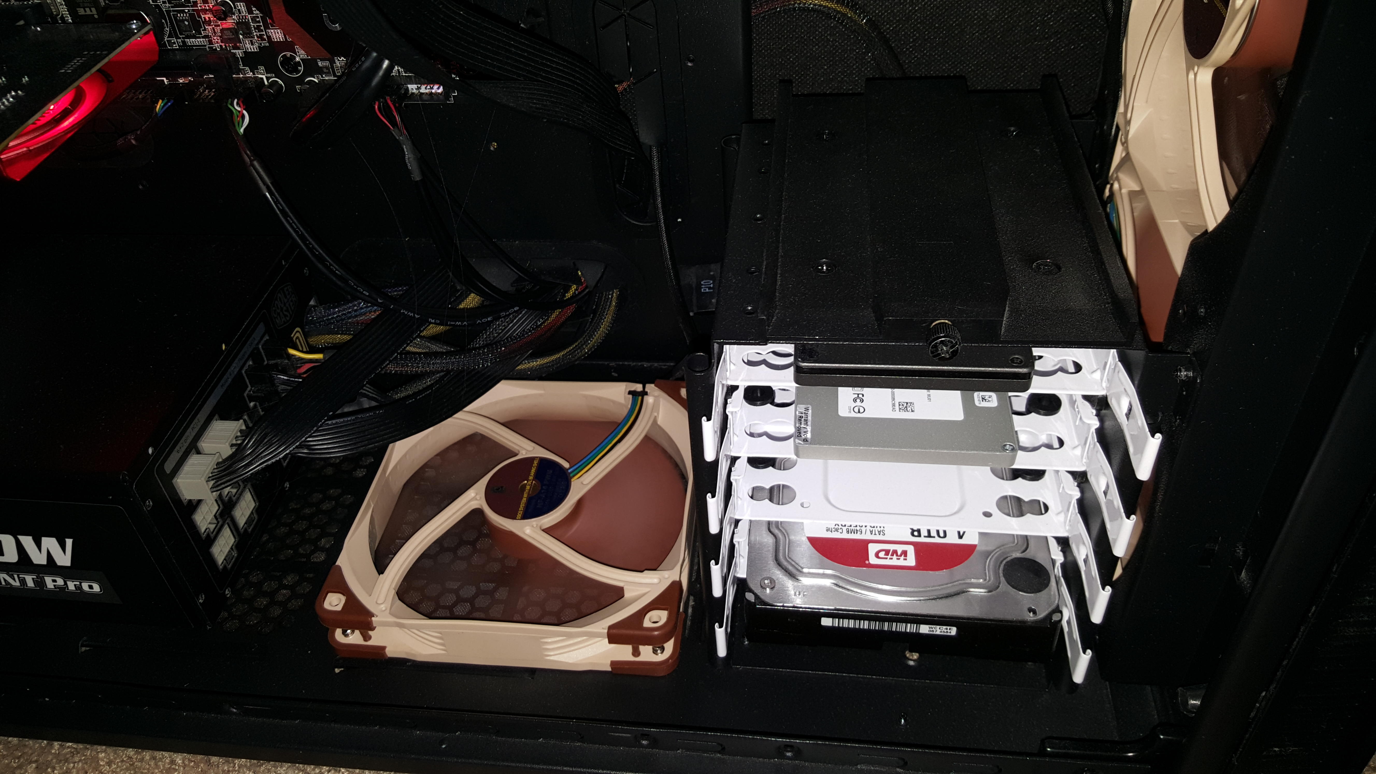

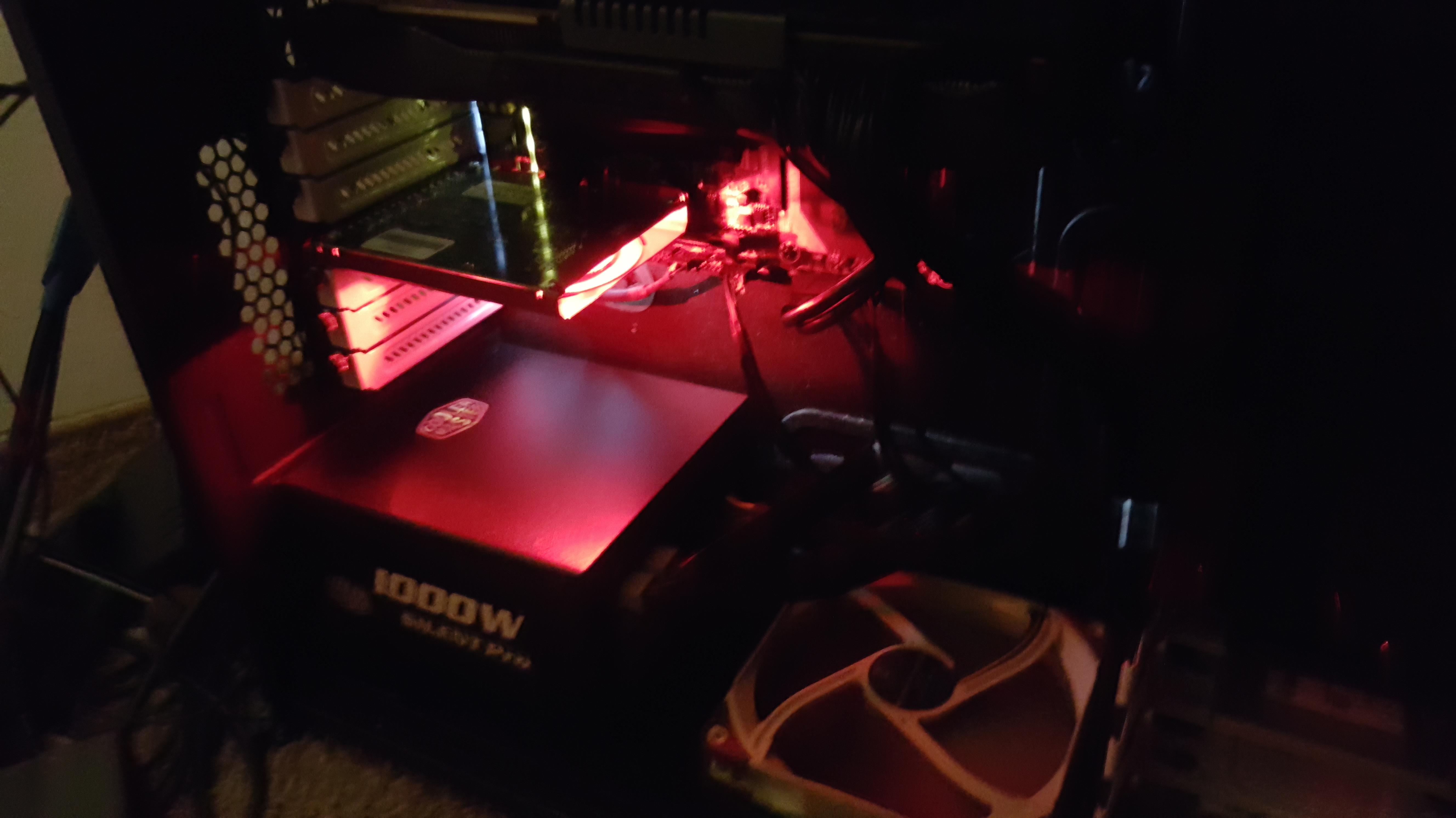

Jetzt hast du mich noch mehr angefixxt, eine WaKü einzubauen :-/
Bist du mit der CPU-WaKü zufrieden? Welche genau ist das? Liebäugel grad mit dieser hier: http://geizhals.de/enermax-liqmax-ii-240-elc-lmr240-bs-a1214287.html
Dann könnte ich auch (entspannt) eine Karte mit Luft betreiben. Glaube einfach, dass mein Towerküphler zuviel Wärme abstrahlt und die Grafikkarte dadurch noch mit aufheizt. (i7-4790k @ 4,6 mit einem Noctua NH-D14)
Ist deine eingesetzte 980ti AMP identisch mit der Extreme nur mit einer anderen Lüftersteuerung?

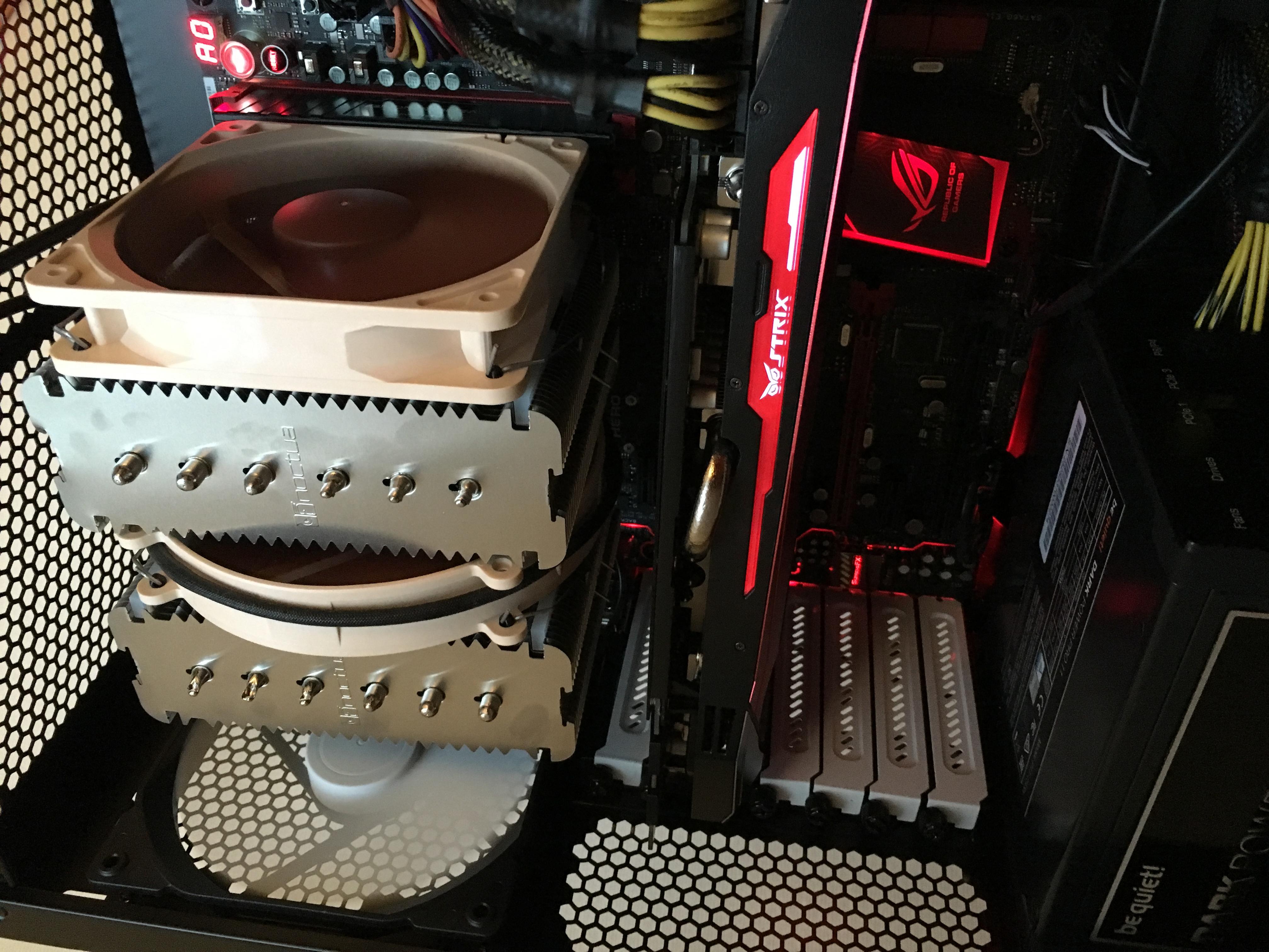

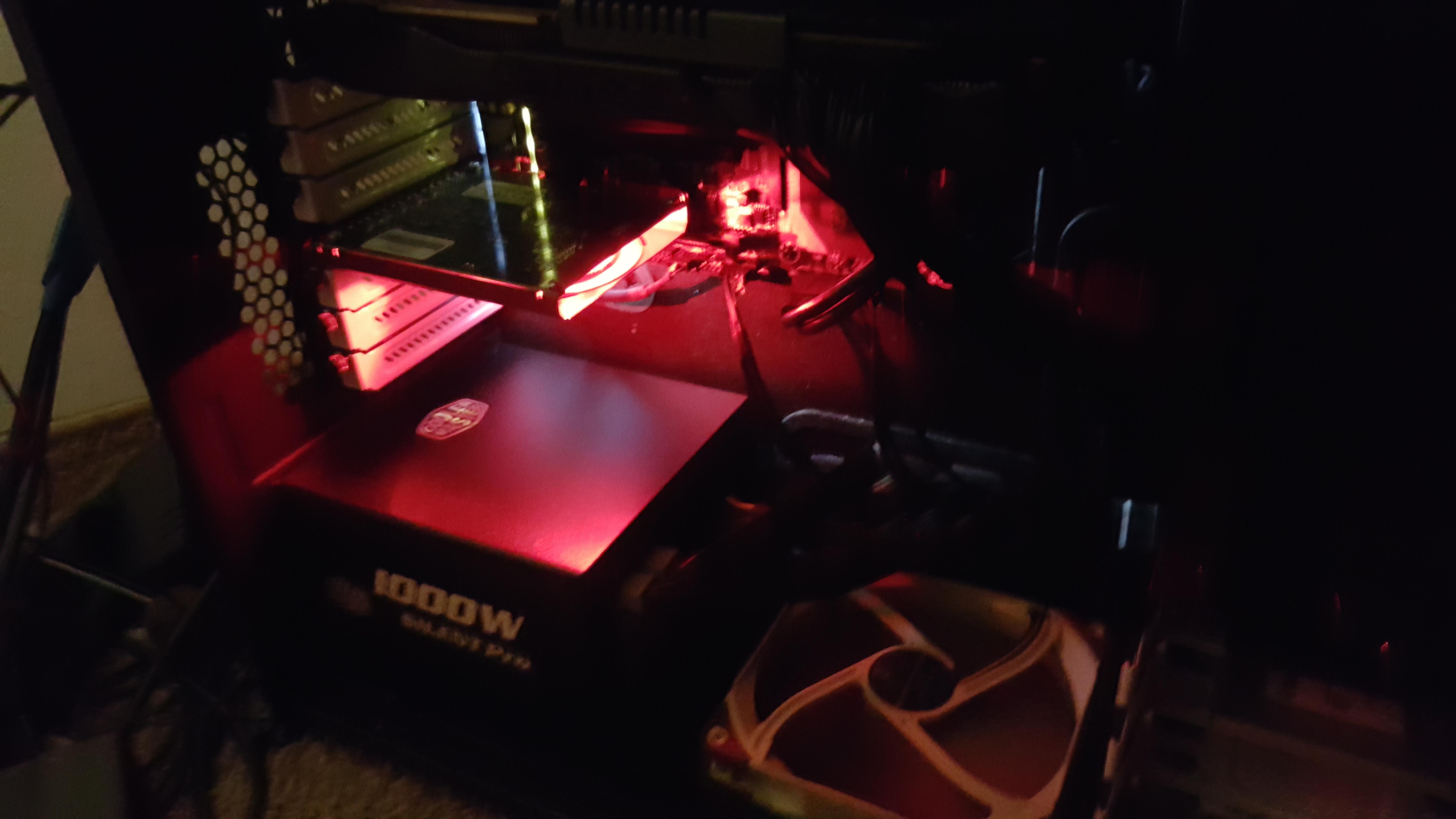

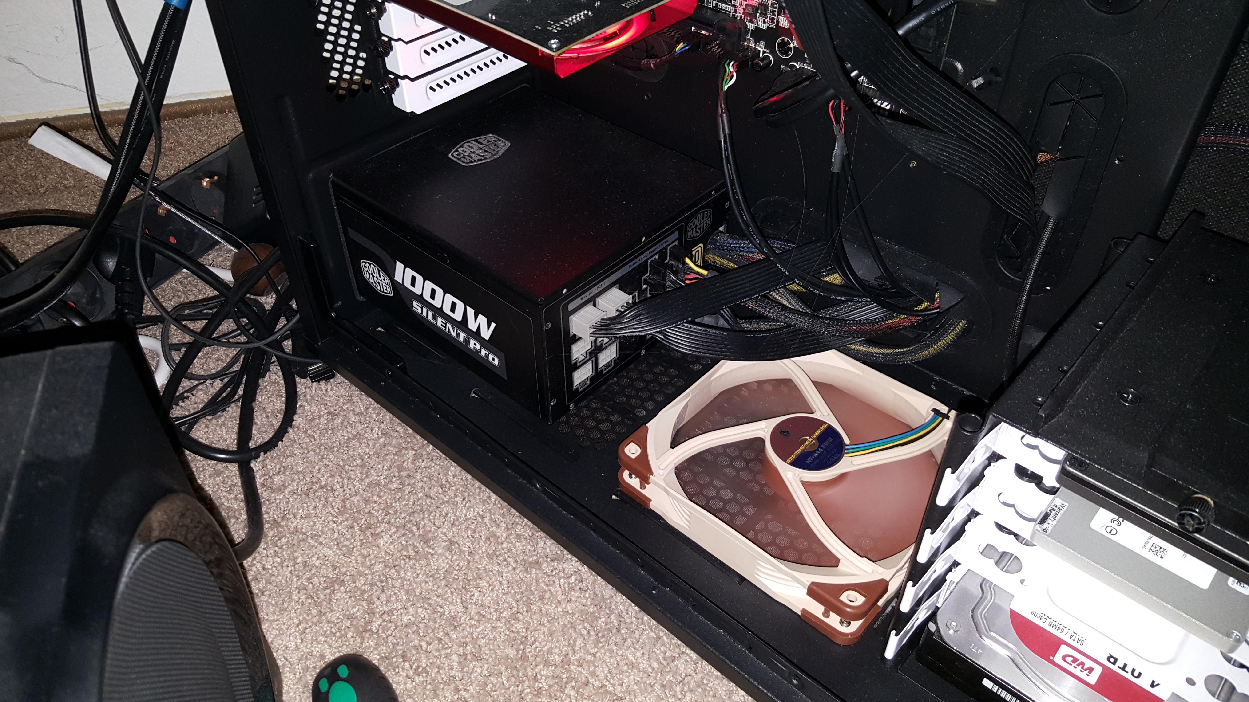

Mit den Bildern aber auch nun verständlich, dass deine Karte deutlich mehr Luft bekommt.
Mein Aufbau ist identisch, nur habe ich beide Festplattenkäfige vorne ausgebaut und keinen Lüfter unten. Bringt der Lüfter von unten viel?

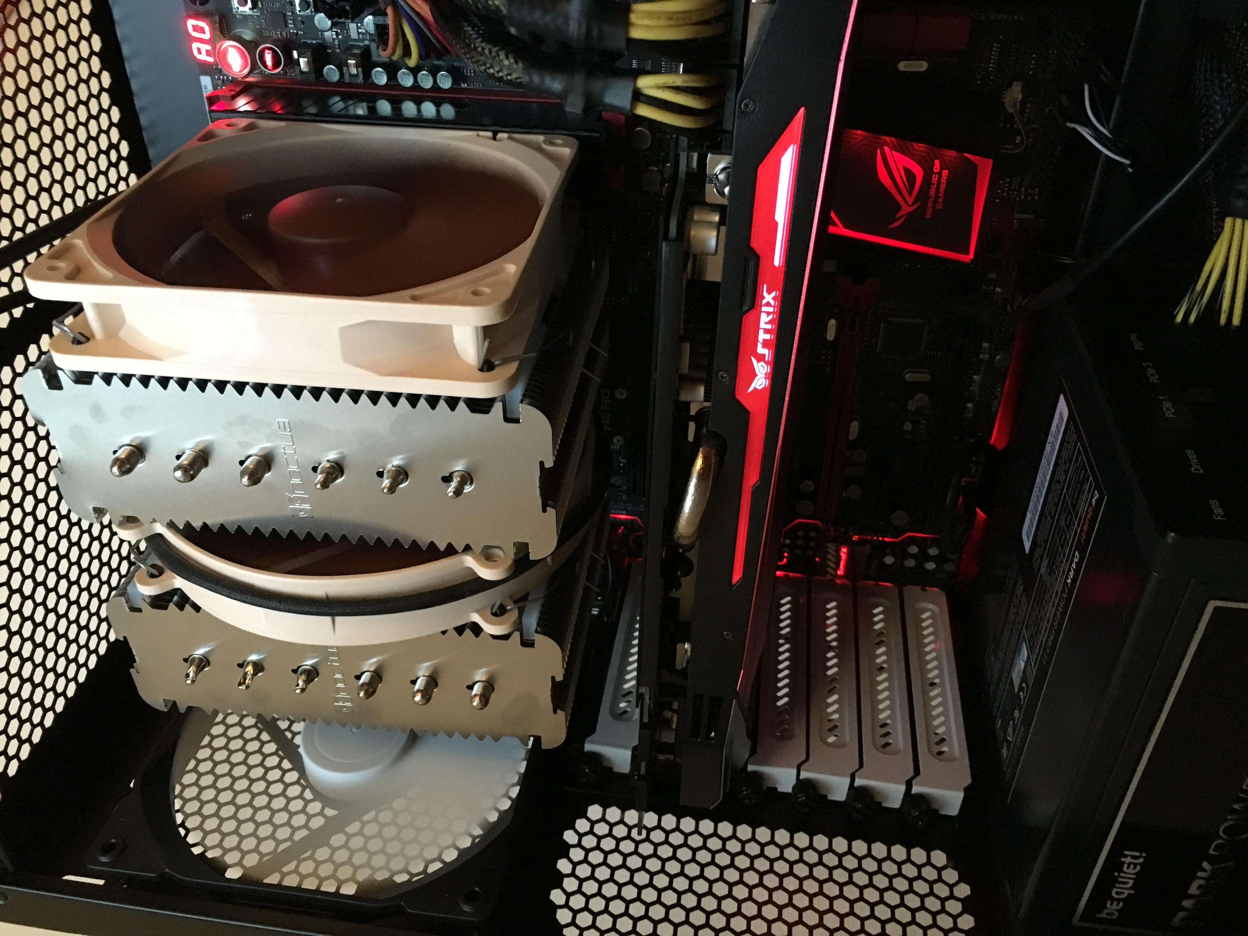

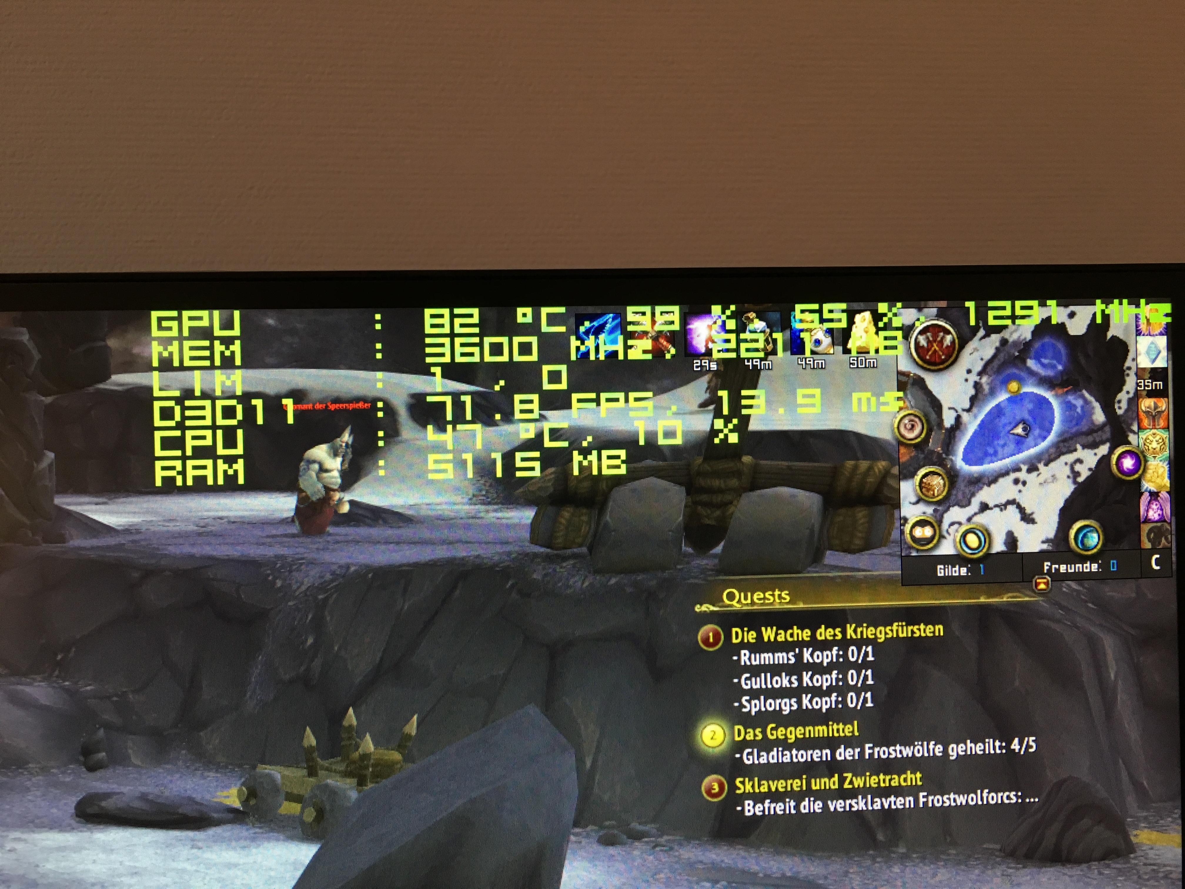

Kurzes Feedback zur Strix: Ansprechendes Design und (eigentlich) gute Verarbeitung. Dieses Exemplar hatte eine lose Schraube an der Backplate und nach nun 2 Stunden Nutzung "klackert" der mittlere Lüfter bei ~ 800-1.000 RpM. Dazu wird die Karte unter Last sau warm (80Grad+) und dementsprechend laut (~60% Lüfterauslastung).
Boosttakt mit dem OC-Modus der Karte (3 Modi verfügbar) ist 1430MHz.
Für den derzeitigen Preis der Karte (800€-45€ Cashback) schon eine Unverschämtheit. Da kann auch der tolle Karton nichts mehr retten.
Und wenn du testweise mal runtertaktest, sodass sie nur auf 1304MHz läuft? Sind es dann nur 59% Lüfter bei 79°C? Wenn ja, ist das ganz schön peinlich, dass meine Evga mit dem schwachen Kühler mit der Temperatur mithält. Bei 100MHz sind die Temperaturen bei mir wiederum minimal höher und/oder die Drehzahl.

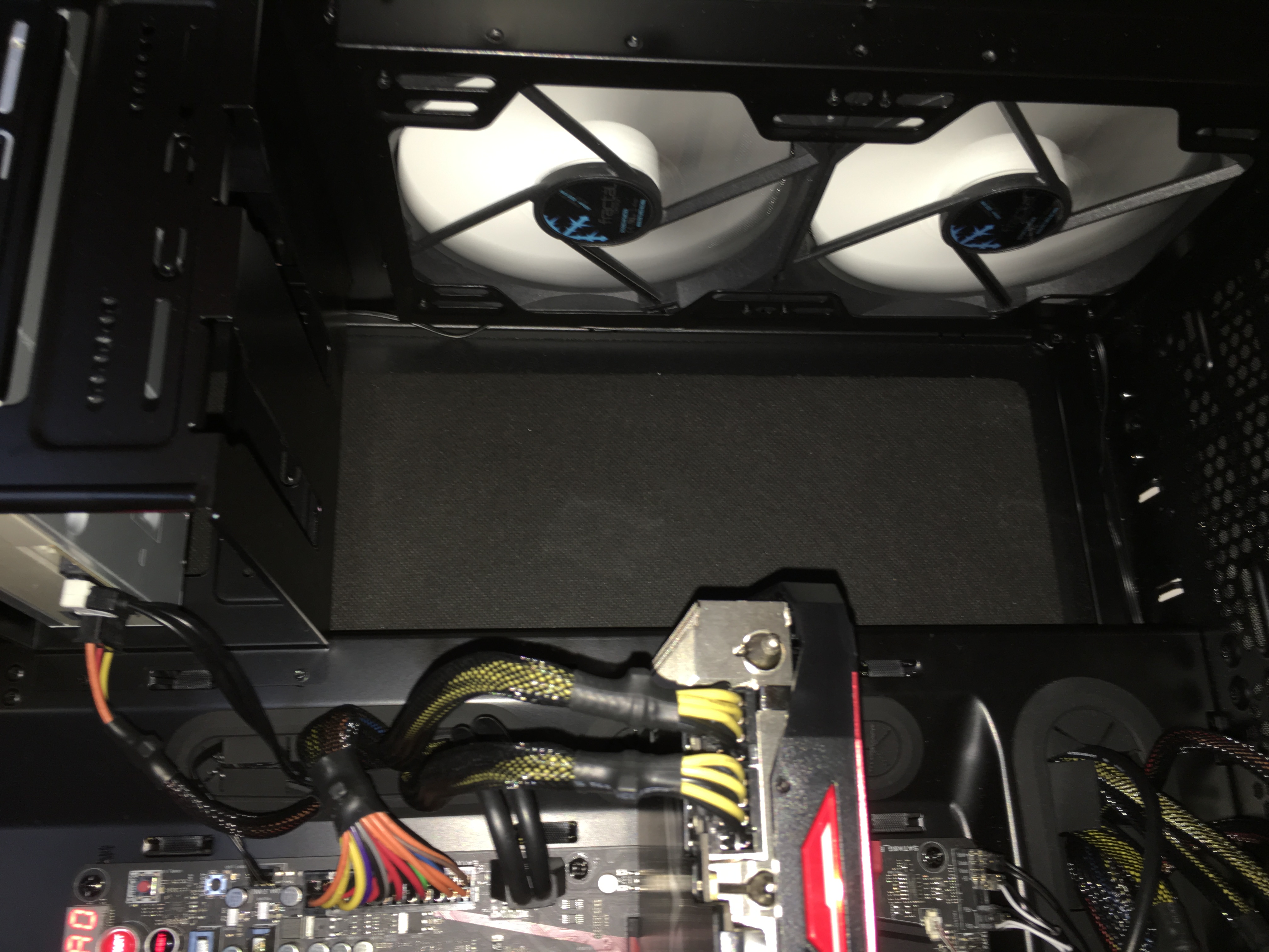

Meine Belüftung ist so:
Mit Gehäuselüfter hochgedreht kann ich allerdings noch 2-3°C auf der Grafikkarte sparen.

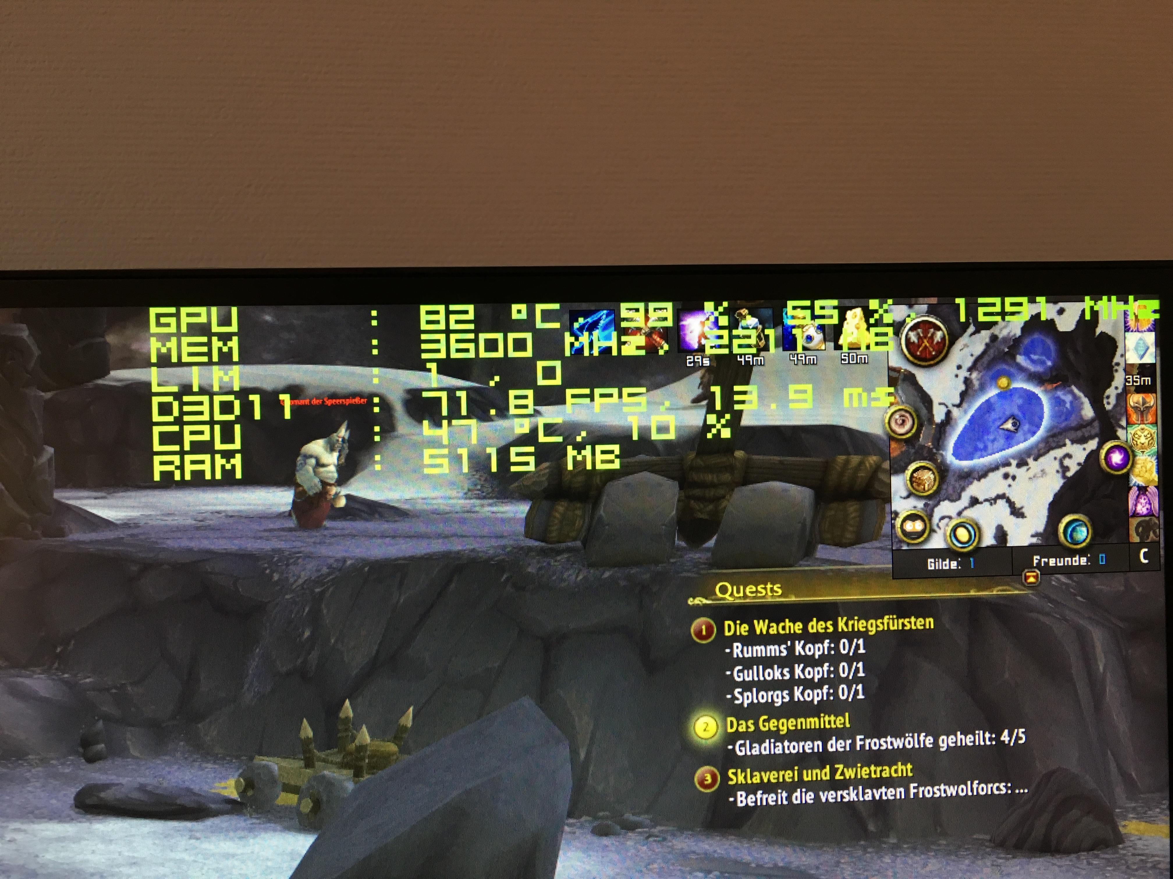

Habe Sie mal auf den "Silent Mode" gestellt und zum testen WoW in max. Settings gestartet.
Dann sind es leider 82°C und 55% Lüfter bei 1291MHz....bei Asus läuft.Nicht!
Hier der WoW-Screenshot:
Hier mein Gehäuse (wobei die "Tests" mit der EVGA mit komplett geschlossenem Gehäuse waren!)
Dazu kommt noch das absolut nervige klackern der Lüfter bei ~ 500RpM und die mangelhafte Verarbeitung.
Eine richtige "Bauernfänger"-Karte :-D
Zur Retour gab es auch einen "netten" Dreizeiler!
Wieviel Stromverbrauch? Anhand der TDP reicht mir. Bei mir sind die 80°C mit bis 60% Lüfter auch bei 100% TDP, was 250W wären. Bei anderen Karten können 100% TDP bei 300W liegen z.B.
Aber das schwankt auch bisschen, weil Raumtemperatur nicht konstant bei 20°C ist. Hier war sie wahrscheinlich knapp drüber.
Zeigst mir im MSI Afterburner irgendwo Stromverbrauch an? Oder habe ich das überlesen?!
Stehe grad etwas auf dem Schlauch.
Habe an den Einstellungen der Grafikkarte nichts verändert (lediglich in der mitgelieferten Software auf "OC-Mode" gestellt, die Karte hat dein ein Powertarget von 110%)
Was die Karte nun genau an Strom verbraucht, weiss ich nicht.
Du kannst im AB die Powertarget-Nutzung auslesen lassen, woraus man den Stromverbrauch schätzen kann, auch wenn es kein Anspruch auf 100% Korrektheit hat. Bei meiner Karte wären 100% 250W und 110% 275W.
Im "OC-Mode" sind es 110% (mehr kann man in der Karte auch nicht einstellen).
Das Testbild aus WoW war im "Silent-Mode" mit 90%TDP, ergo 225Watt.
So wirklich berauschend finde ich die 82°Grad dann nicht. Da war die EVGA Classified im Vergleich (beim selben Takt) mit 76°Grad deutlich kühler, leiser und schneller (1380MHz).
Oder habe ich einen Denkfehler?!

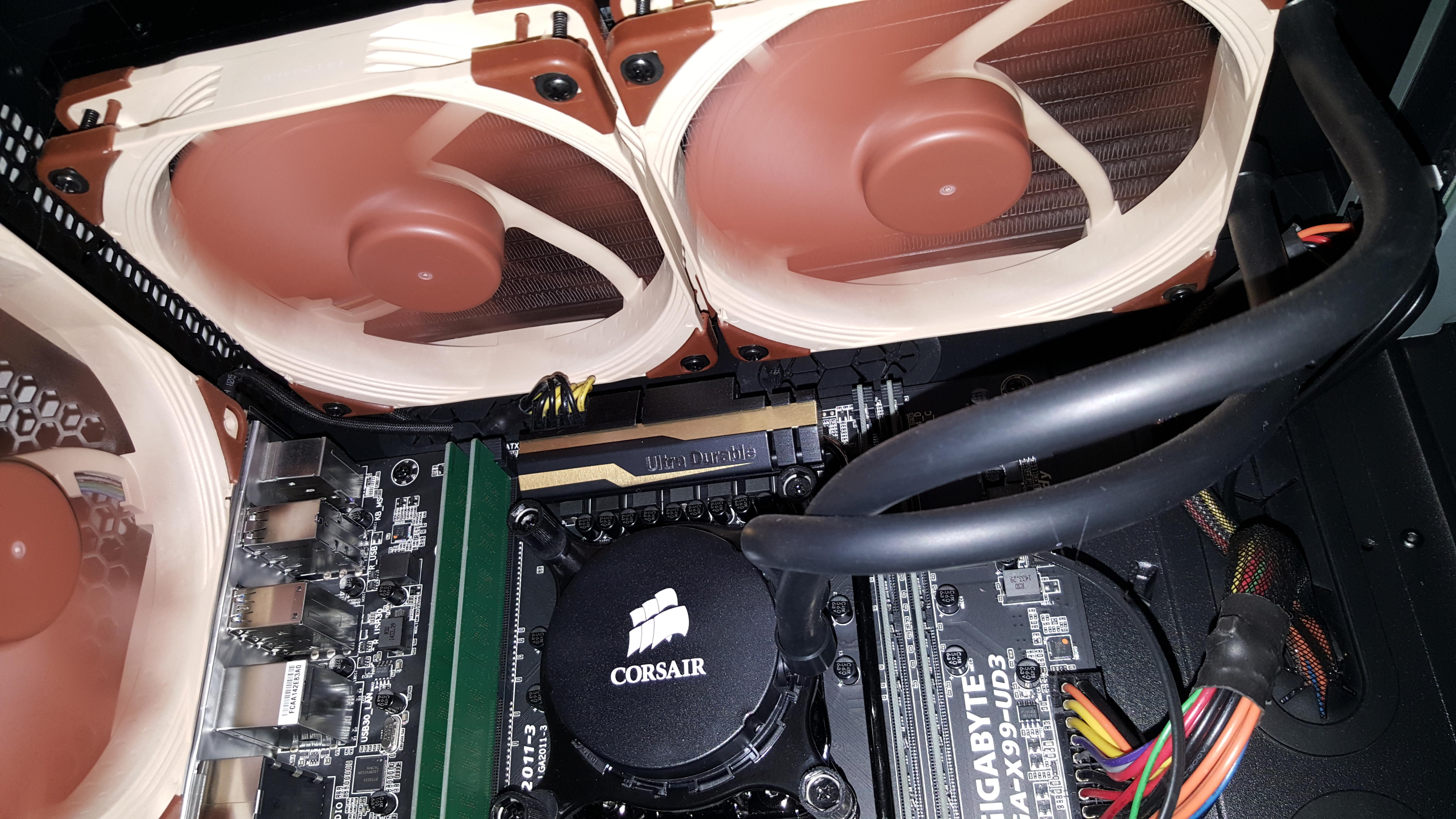

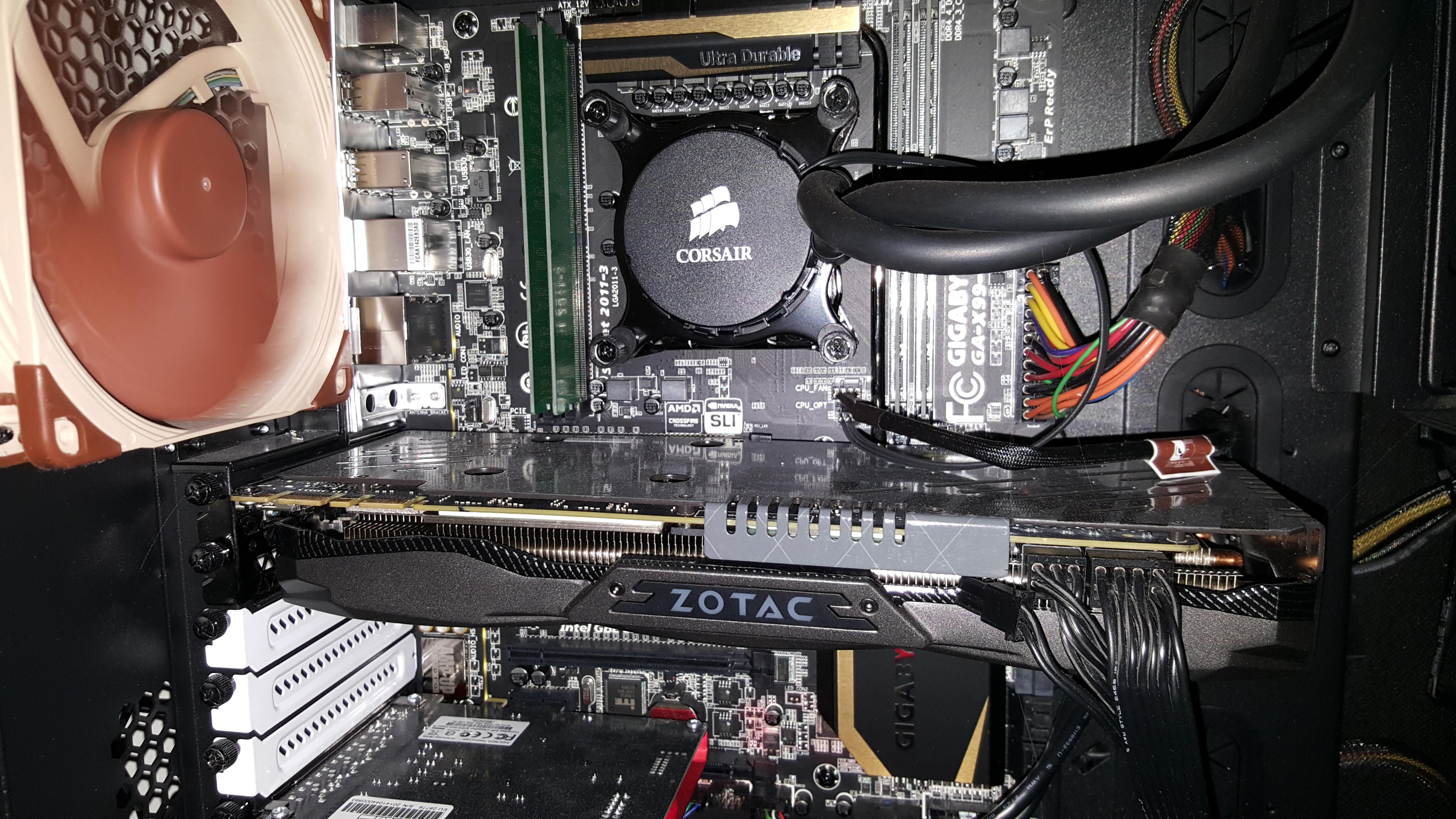

Ich mach gerne jemanden neidisch :D

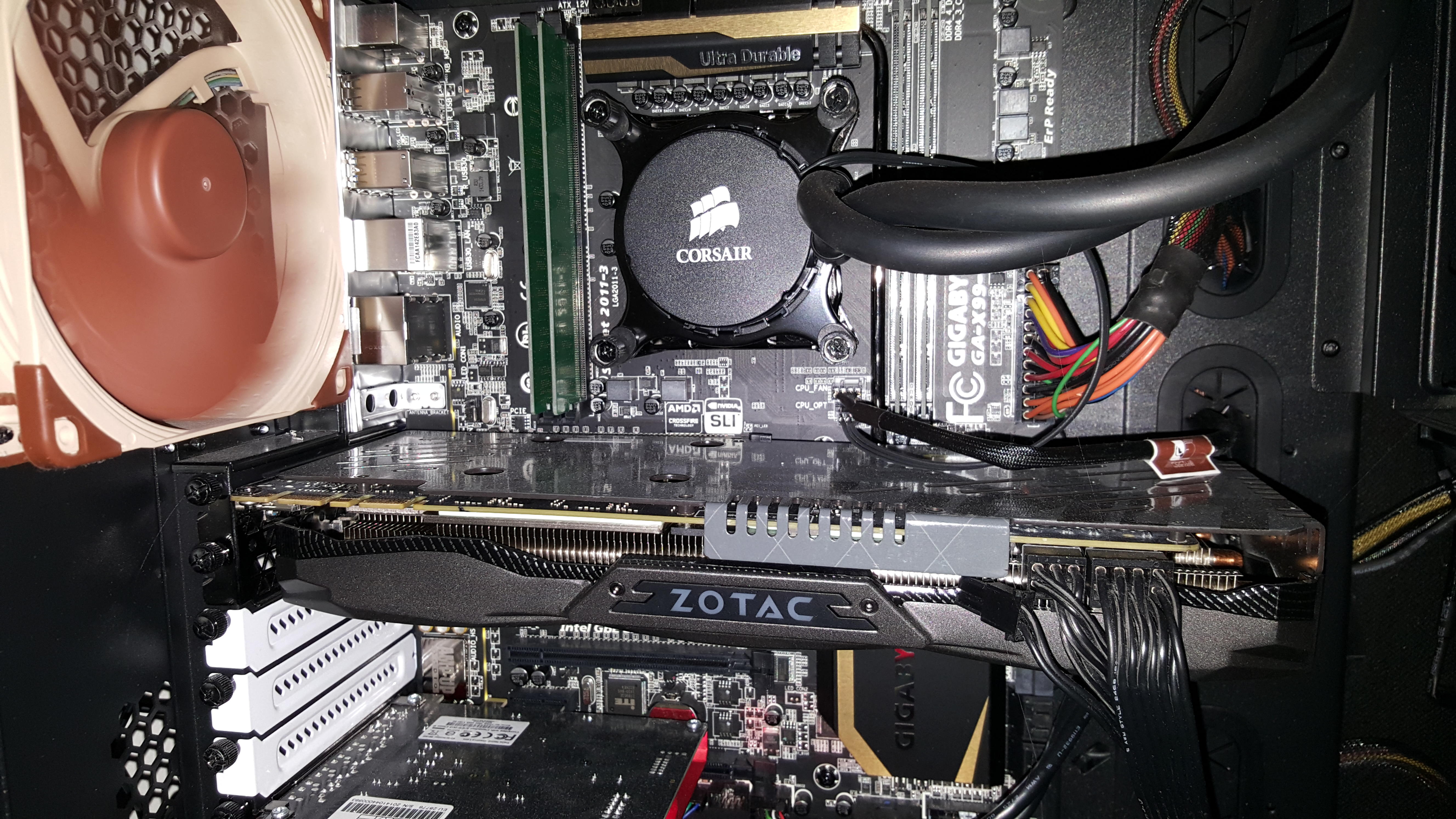

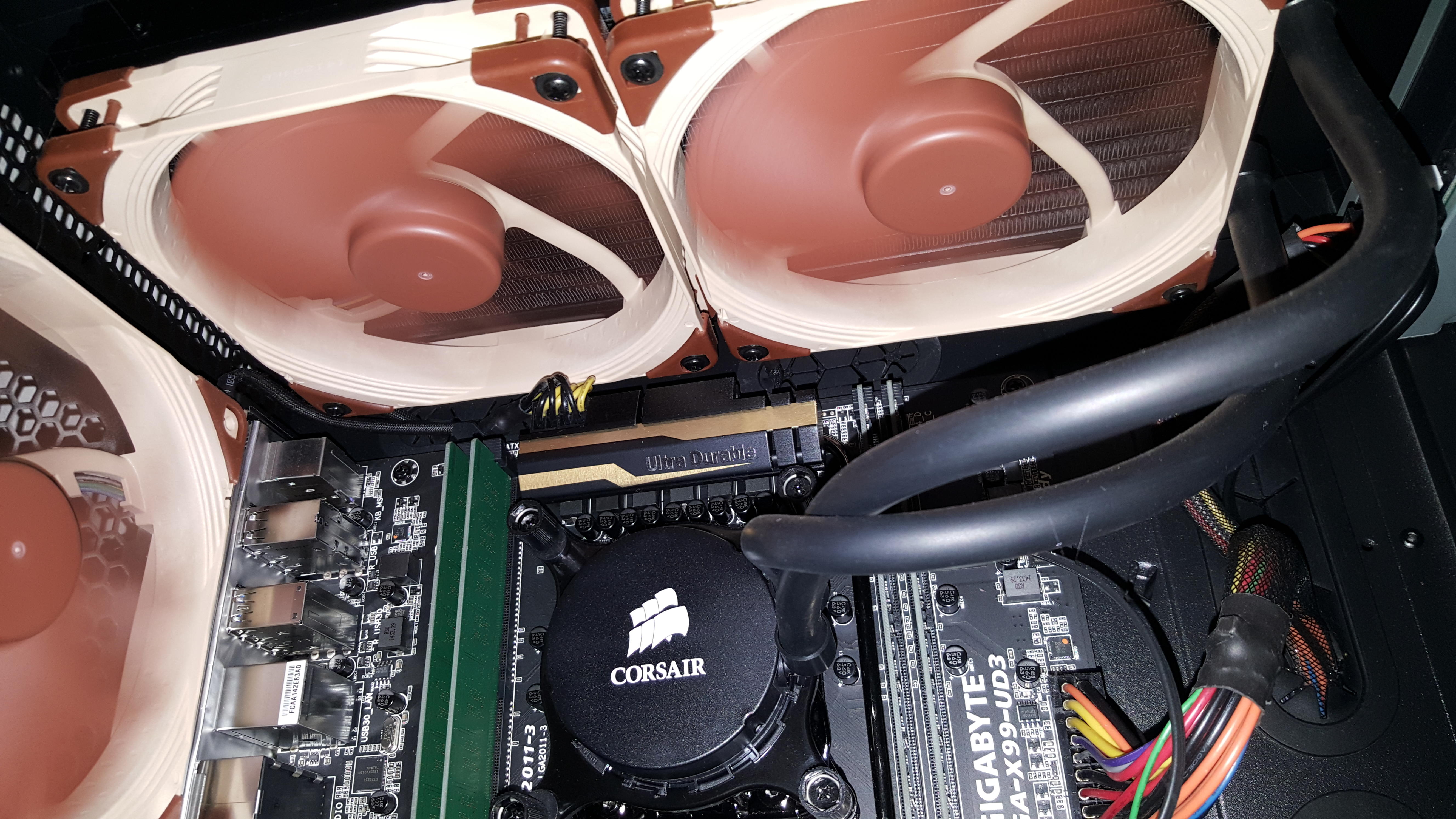

Ich glaube es war von Corsair die H110igtx die ich drin habe, gibt zwar noch eine mit Software dazu aber die reicht mir vollkommen, zur Lautstärke muss ich sagen, Wasserkühlung höre ich nicht, im idle ist ein ganz leichtes rauschen zu hören, was aber nicht stört... Die Grafikkarte dreht bei Last etwas auf, aber nicht so extrem wie meine alte 780ti....
Eine Frage, basiert das PCB der Zotac Amp auf dem Referenzdesign? Weil ich wollte von Corsair noch eine Wasserkühlung verbauen für die Karte aber der Umbausatz ist nicht lieferbar... Ich wollte aber das es nach was aussieht, nicht den Krampf von artic... Aber Nzxt baut ja auch so was... Das würde doch dann passen oder?

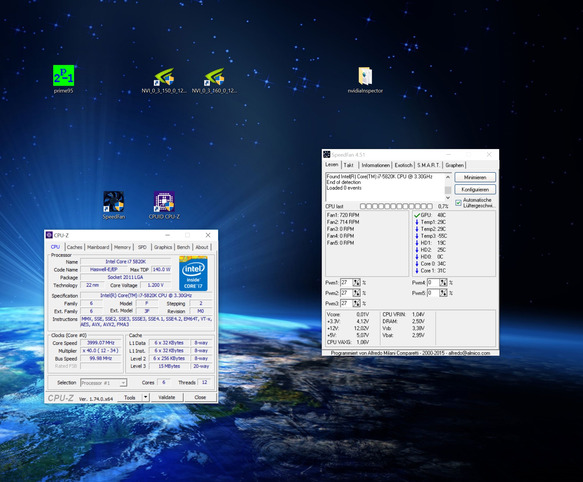

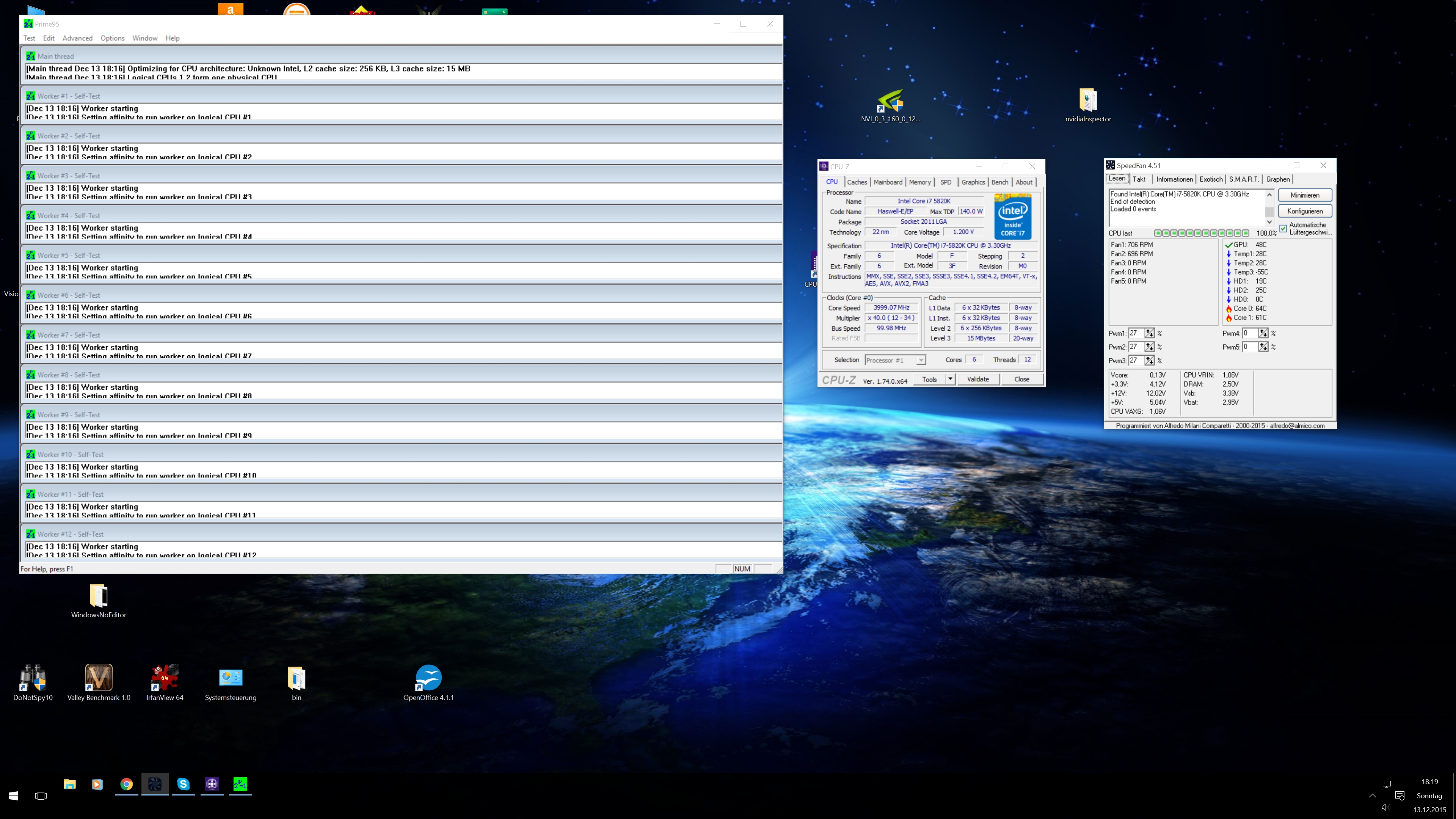

kurz OFT:

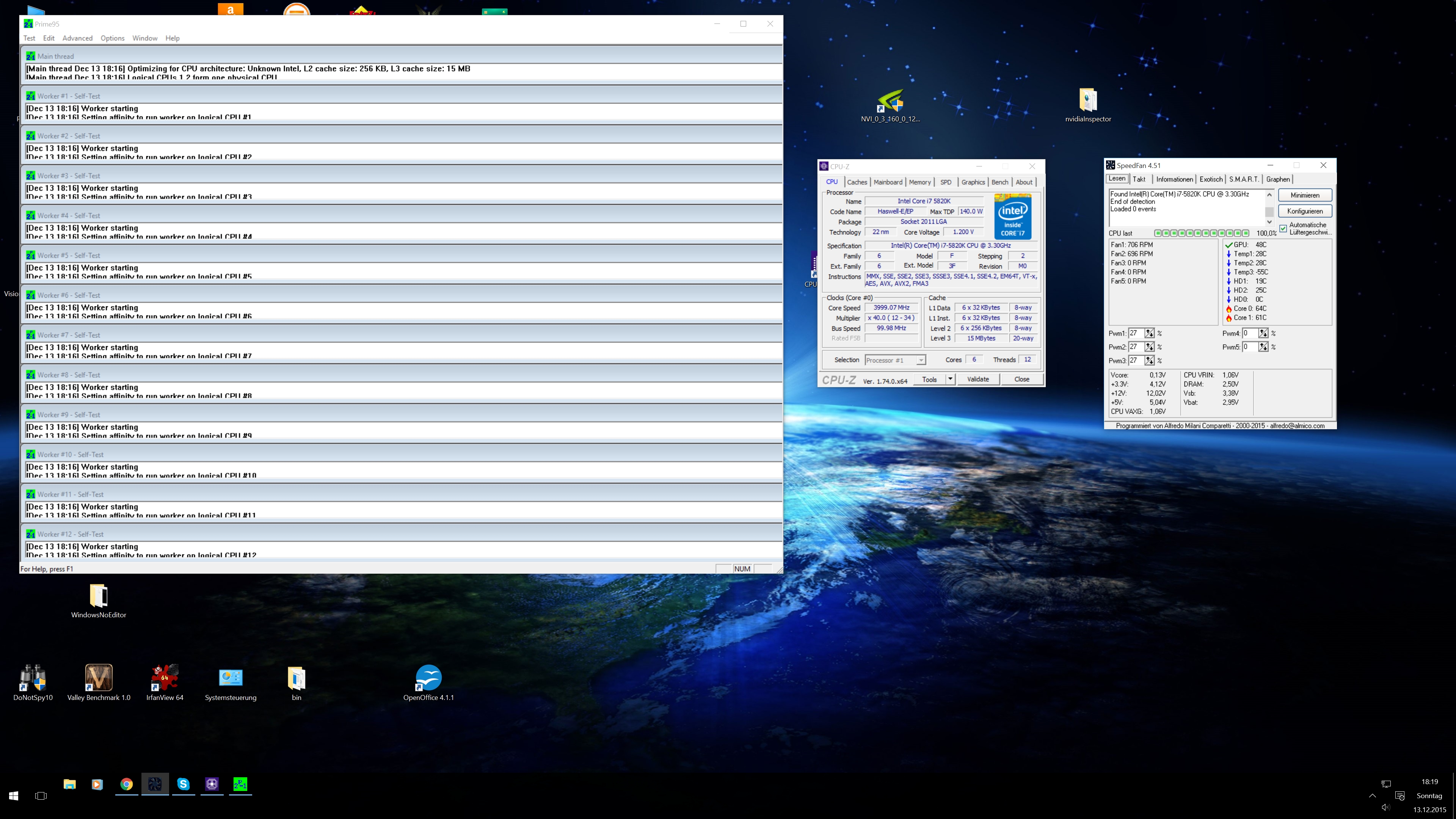

des sind die Temps meines 6 Kerners, bedenke er läuft auf 4 Ghz ^^ :evillol:
