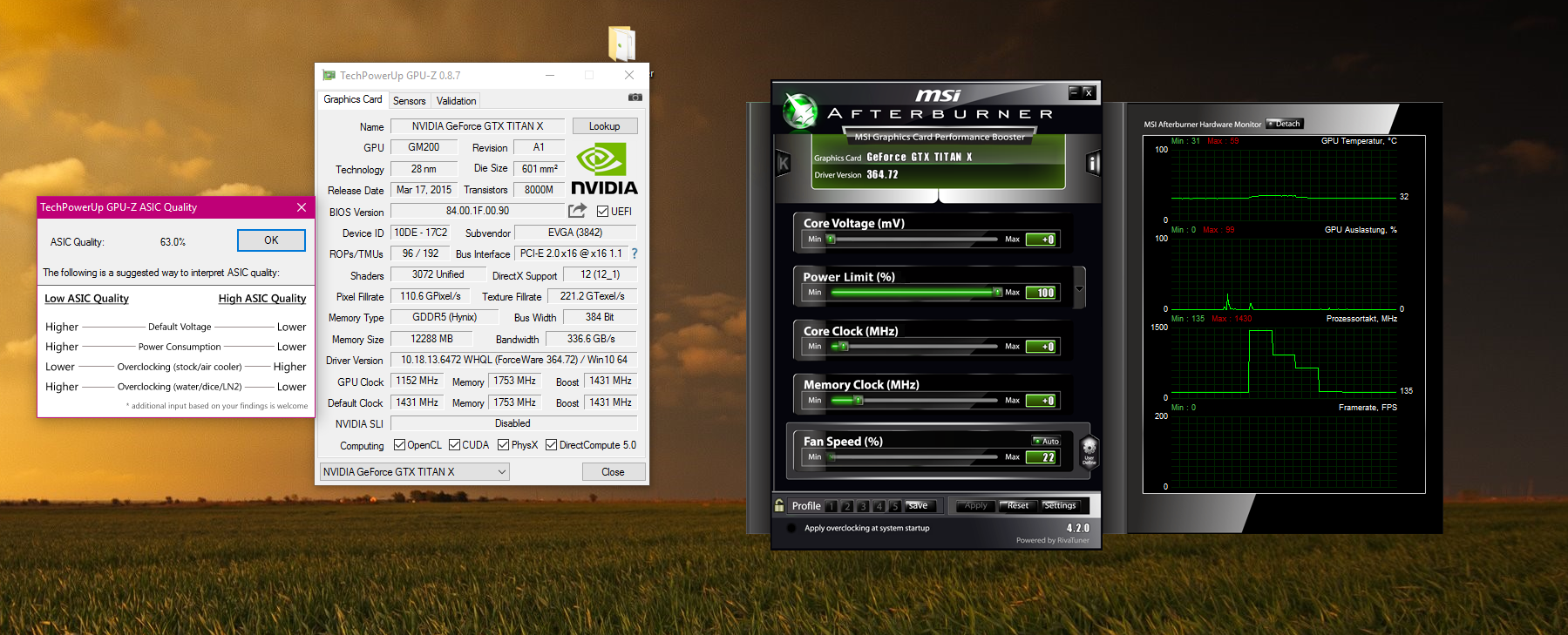

Moin, mal nee Frage, wie weit kann man bei der GPU Spannung der Titan X gehen, bzw. wie weit sollte man maximal gehen? Bin derzeit bei 1,275 Volt mit 1450 MHZ. Wollte eventuell auf 1,3 Volt gehen um die 1500 MHZ knacken zu können sollte das mit den 1,275 Volt nicht gehen. Kühl die Graka mit Wasser, VRM Temps derzeit liegen bei 75 Grad nach 30 Minuten 3D Mark. Verwende ein Mod Bios für die Titan zum unlocken der Spannung.

Bei perfekter linearer Skalierung, was in den spannungsregionen extrem unwahrscheinlich ist erreichst du höchstens knapp unter 1480 MHz bei 1,3V.
Zu dem bist du auf eine maximale Spannung von etwa 1,281V beschränkt, ohne hardmod.
Mein tipp: teste die graka mit 1,150/1,175/1,200/1,225/1,25/1,275V und prüfe an einem Graphen die linearität (wenn du mir die Werte gibst, kann ich dir einen interpolieren).
Dann siehst du direkt den sweetspot (überproportionale Spannung) und diesen würde ich nutzen.
Mit 1,199V knackt eigentlich jede GM200 schon die 1400 MHz. Ich denke also, dass du bereits deutlich vom sweetspot entfernt bist mit den 1,275V

Getestet habe ich die Werte noch nicht alle. Weiß nur mit 1,2 Volt schafft meine Karte keine 1300 MHZ und mit 1,25 Volt komm ich auf 1450 MHZ. Ich schau mal was das maximale ist was ich bekommen kann mit 1,275 Volt. Weiter werde ich dann auch nicht gehen. Ich spiel mal was Far cry 4, da bekomme ich eigentlich extrem schnell Fehler wenns nicht stabil ist.^^

Gehen wir mal davon aus, deine 1450 @ 1250mV sind absolut stabil. Im Normalfall skaliert Maxwell zwischen 1V und 1,2V 1:1 zu Spannung.
Je nach Karte dann auch noch über einen höheren Bereich bis eben zur Hardwareobergrenze bei 1281,3V (einstellbar im BIOS).
Über 1,2V skalieren aber meist nur Karten mit niedriger ASIC gut, kommen aber meist auf einen geringeren Takt bei identischer Spannung.
Da deine Karte die 1450 @ 1250mV schafft, und sie mindestens linear nach unten skaliert, müsste sie bei 1,199V mindestens 1390 Mhz schaffen ( (1.199/1.250)*1450 ).
Dieser Wert ist aber schon fast garantiert (wenn die Karte nicht sehr seltsam auf unterschiedliche Spannungen reagiert). Es könnte also auch noch mehr gehen.
Umgekehrt kannst du den maximal möglichen Takt nach oben eingrenzen, in dem du perfekte Skalierung (1:1) voraussetzt.
Bedeutet (mit 1450 @ 1250 mV als Basis): (1.281/1.250)*1450 = 1486 Mhz
Im Regelfall liegt der Wert allerdings darunter, da in diesem Bereich eine lineare Skalierung (mit Kühlung im deutlich positiven Grad-Bereich) sehr unwahrscheinlich ist.
Da deine Karte aber eine niedrige ASIC zu haben scheint, skaliert sie wohl auch oberhalb von 1,2V noch ganz gut. Dank der dadurch niedrigeren Leckströme wird die Karte trotz der hohen Spannung noch gut zu kühlen sein und weniger Strom verbrauchen.
Um deine eigentliche Frage zu beantworten: von mir aus kannst du auch auf 1,281V gehen unter Wasser (wenn die Karte damit noch skaliert).
Aber das sieht natürlich jeder etwas anders

TheOpenfield schrieb:Da deine Karte die 1450 @ 1250mV schafft, und sie mindestens linear nach unten skaliert, müsste sie bei 1,199V mindestens 1390 Mhz schaffen ( (1.199/1.250)*1450 ).
Wenn ich 1300 MHZ bei 1,2 Volt einstelle ist game Over, dann läuft nicht mal der GPU-Z Renderer ohne das mir der Treiber abkackt.
Asic Wert ist wie bemerkt sehr niedrig, ich komme bei Last auf 58 Grad maximale GPU Temperatur, Wassertemperatur liegt bei 35 Grad und VRMs bei ca. 75 bis 80 Grad. Meine einzige Sorge sind eigentlich die VRMs, der GPU wird es sicher egal sein ob die 1,25 oder 1,275 Volt bekommt. Finde es aber auch extrem merkwürdig wie sich meine Karte verhält. Wäre interessant zu wissen ab wann meine Karte 1300 MHZ schafft, ab 1,24 Volt?:;D
Temps könnten niedriger sein, aber Kühle meinen CPU ebenfalls mit der Wakü, sprich cpu und GPU sind in einem Kreislauf an einem 420 mm Radiator und beides übertaktet, da bleibt nicht viel Reserve an Kühlung. Ich werde mal zwei weitere Temperaturfühler außen bei den VRMs an meiner GPU anbringen, derzeit habe ich nur einen in der Mitte der VRMs platziert.

Deine TX scheint dann wohl echt etwas eigen zu sein ^^

Hab jetzt ein Bios mit 1468 MHZ drauf gespielt, lief eine Stunde Problemlos in Far cry 4. Scheint schon mal ein gutes Zeichen zu sein, ich schau mal wie weit ich noch komme und teste die Woche mal jeden 13 MHZ Schritt nach oben weiter durch. Danke für die Tipps.
