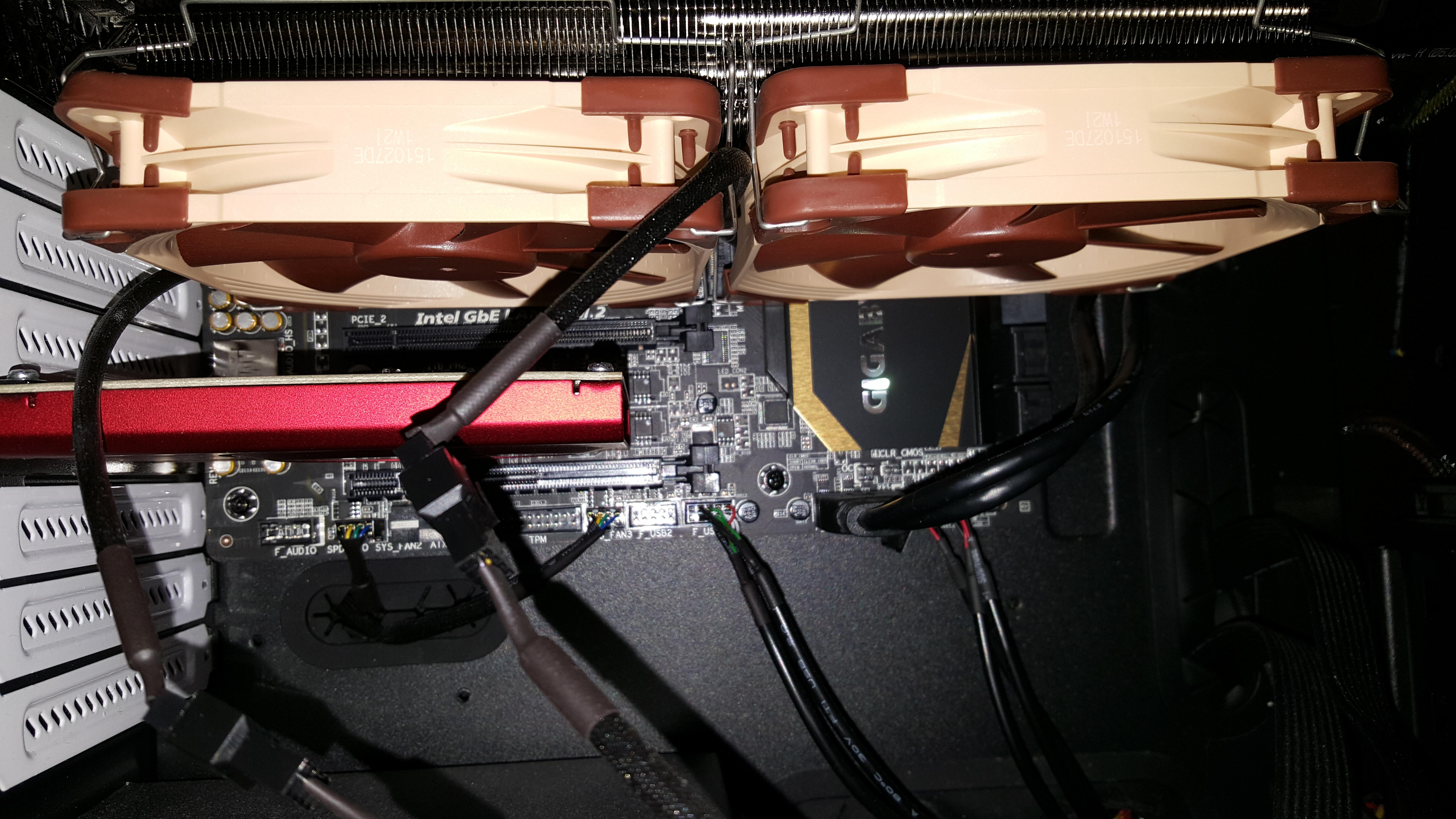

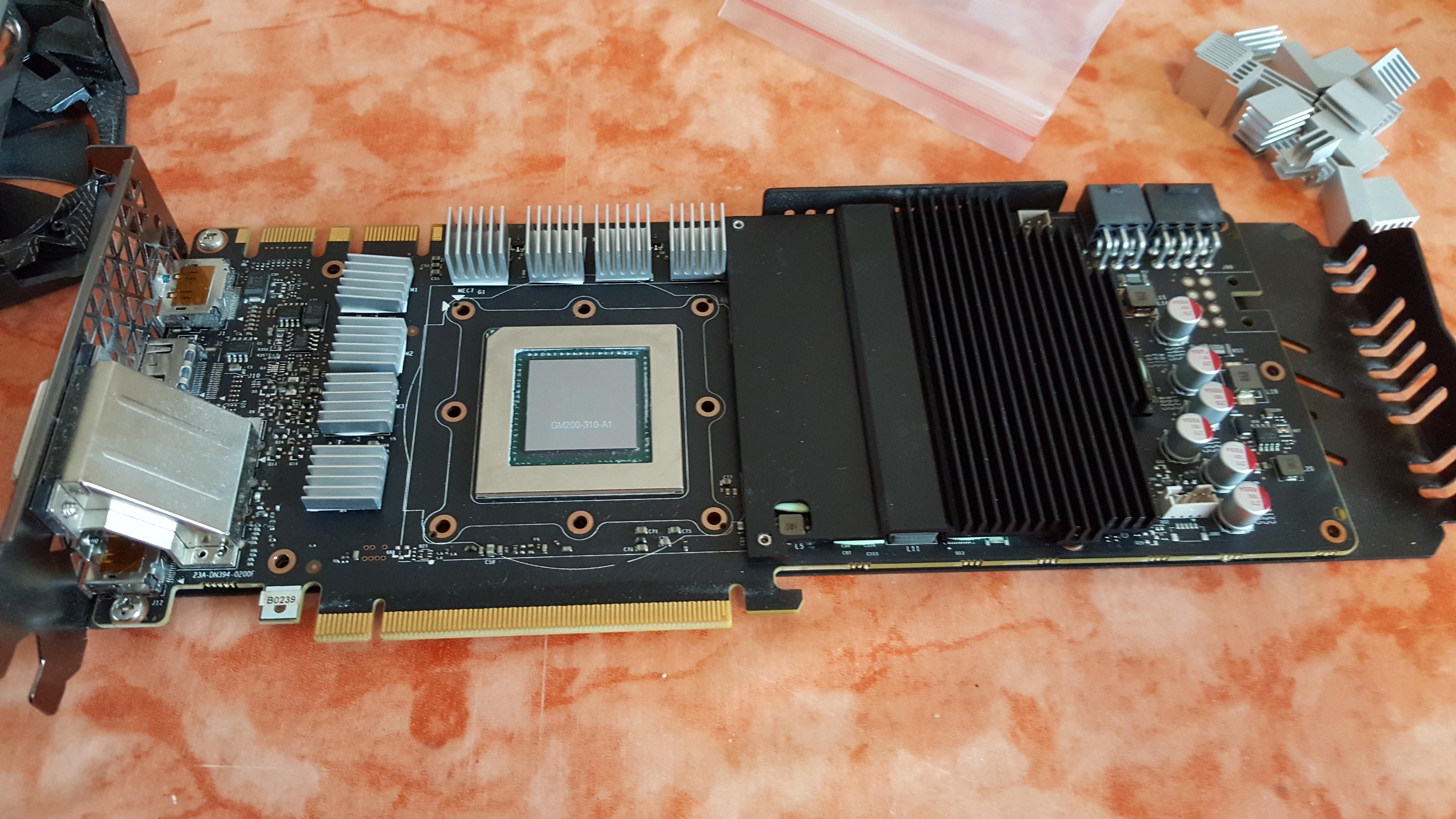

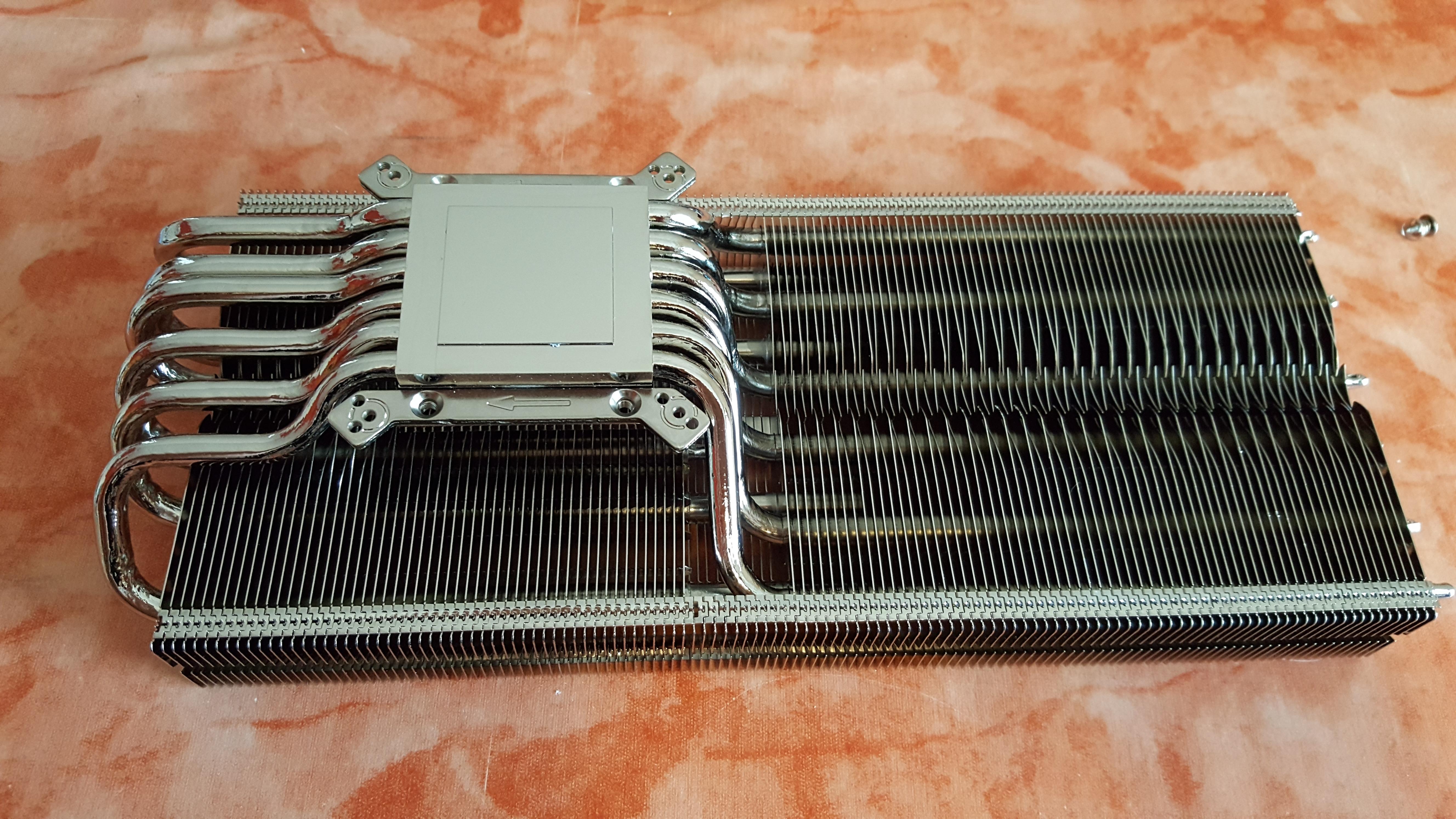

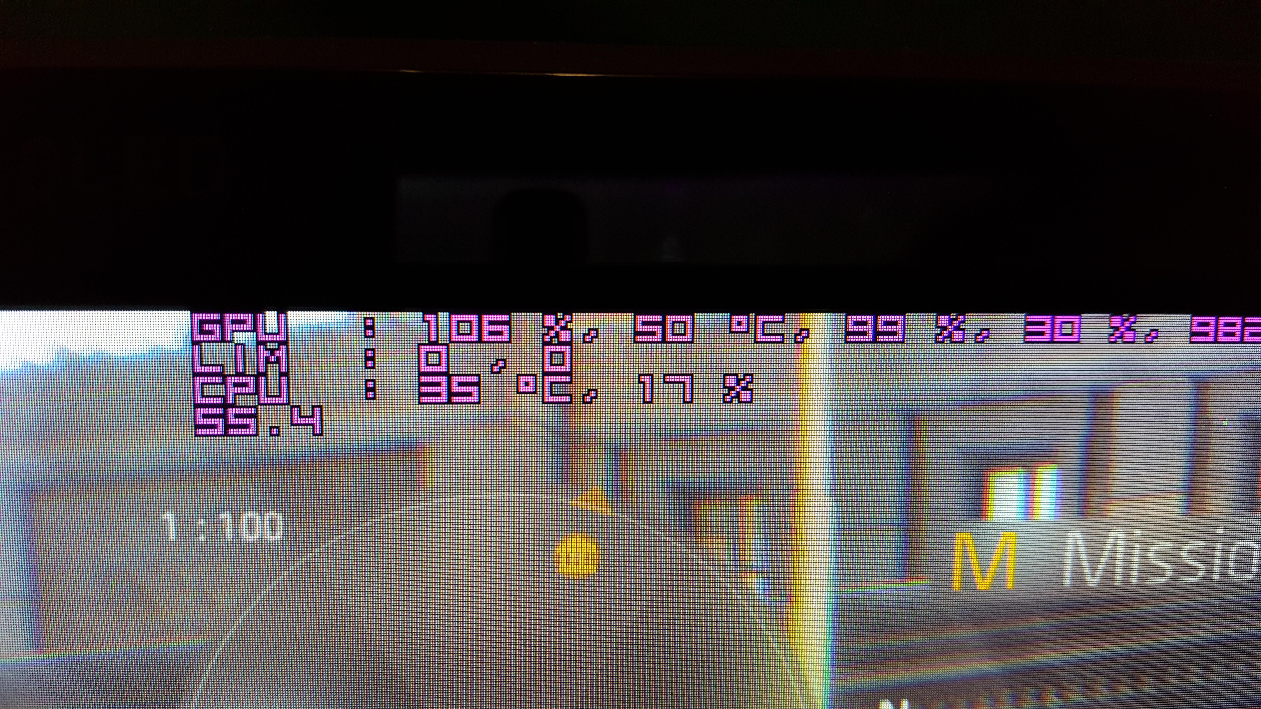

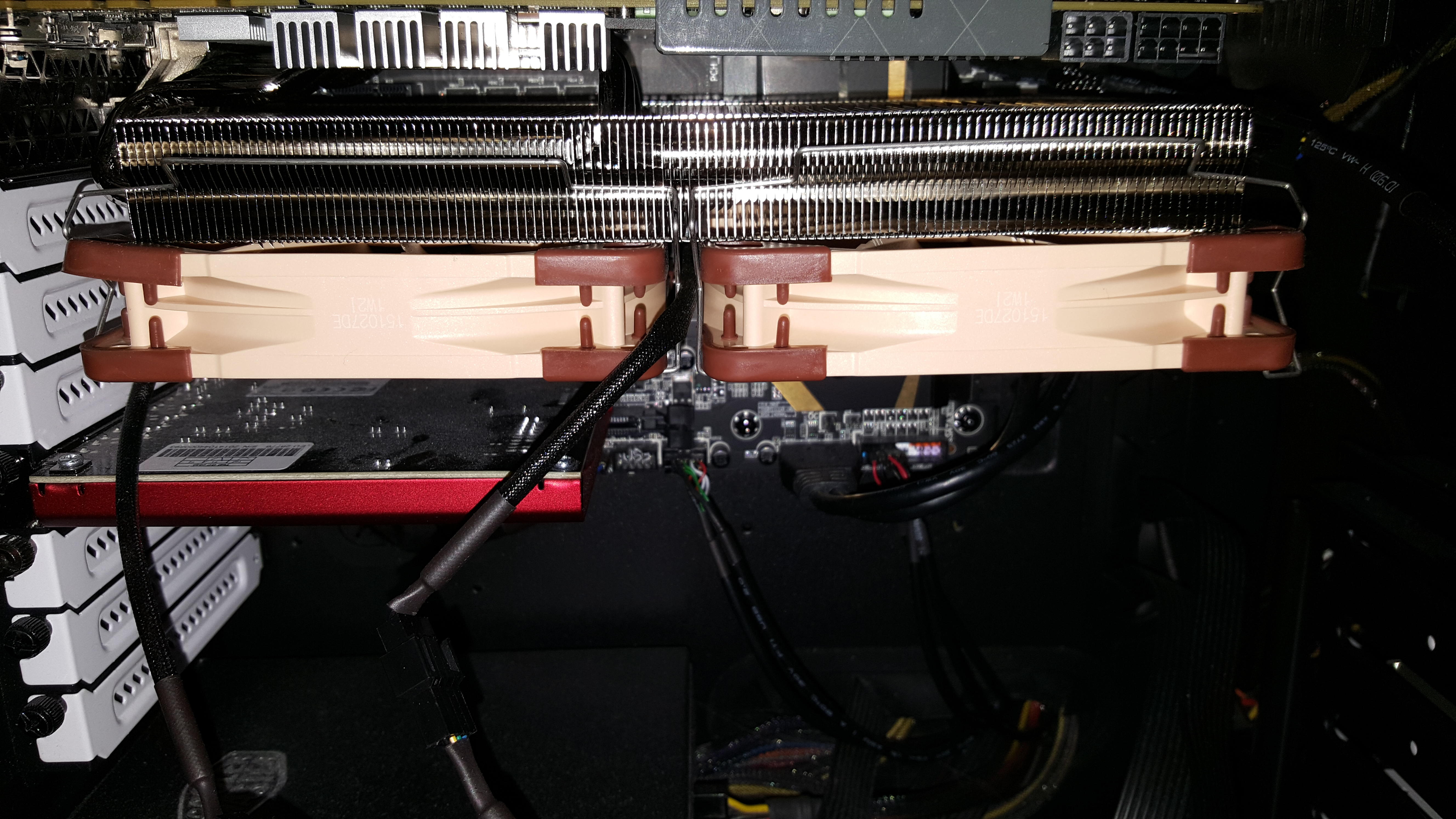

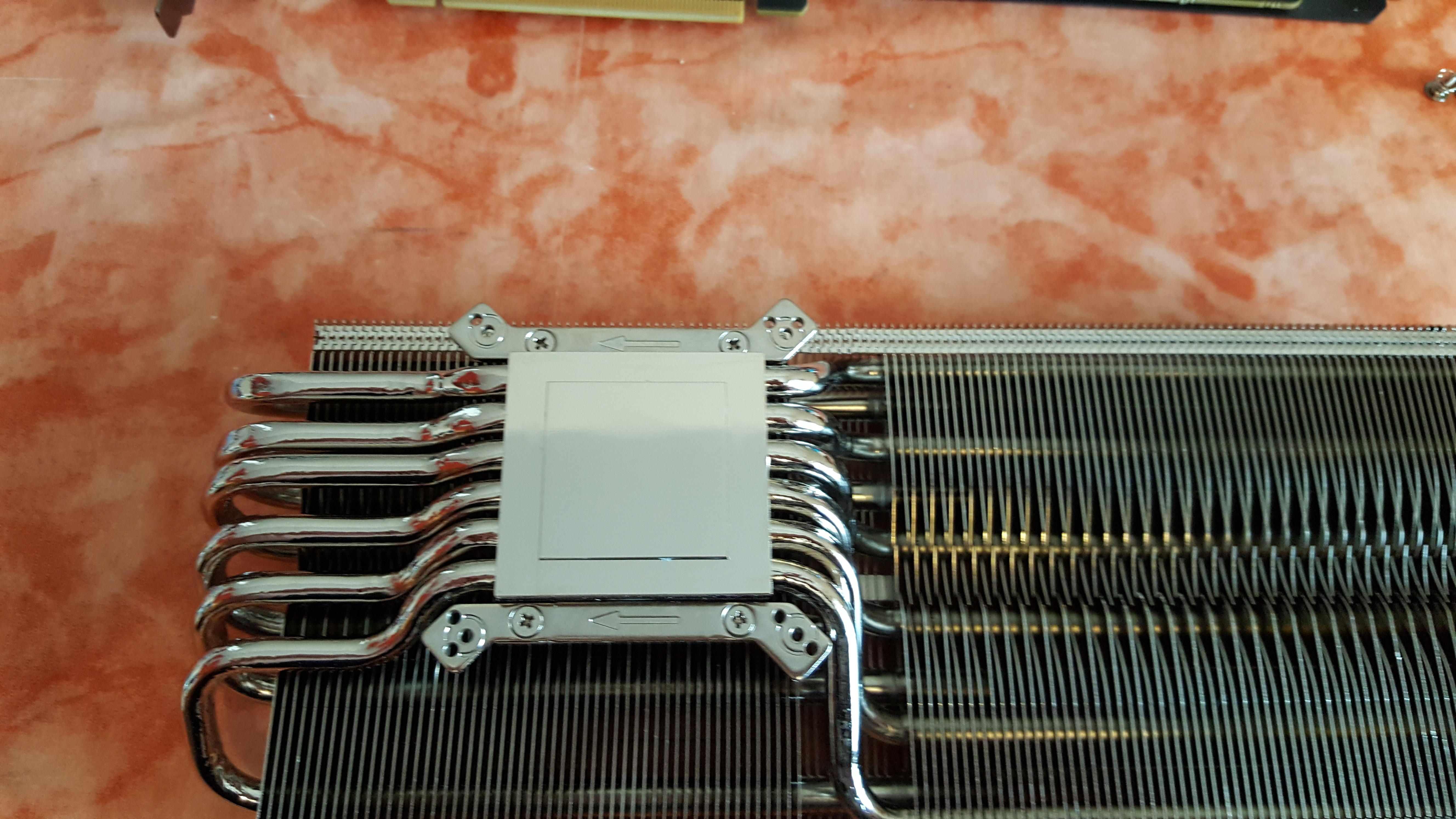

kleiner nachtrag :-)
20160417_094936.jpg20160417_094943.jpg20160417_095449.jpg20160417_125800.jpg20160417_125811.jpg20160417_111907.jpg
kann man die Temp der VRMs sich nicht in GPU-Z anzeigen lassen?
sie laufen jetzt bei 30% und 1000 rpm.... reicht doch eigentlich oder?
