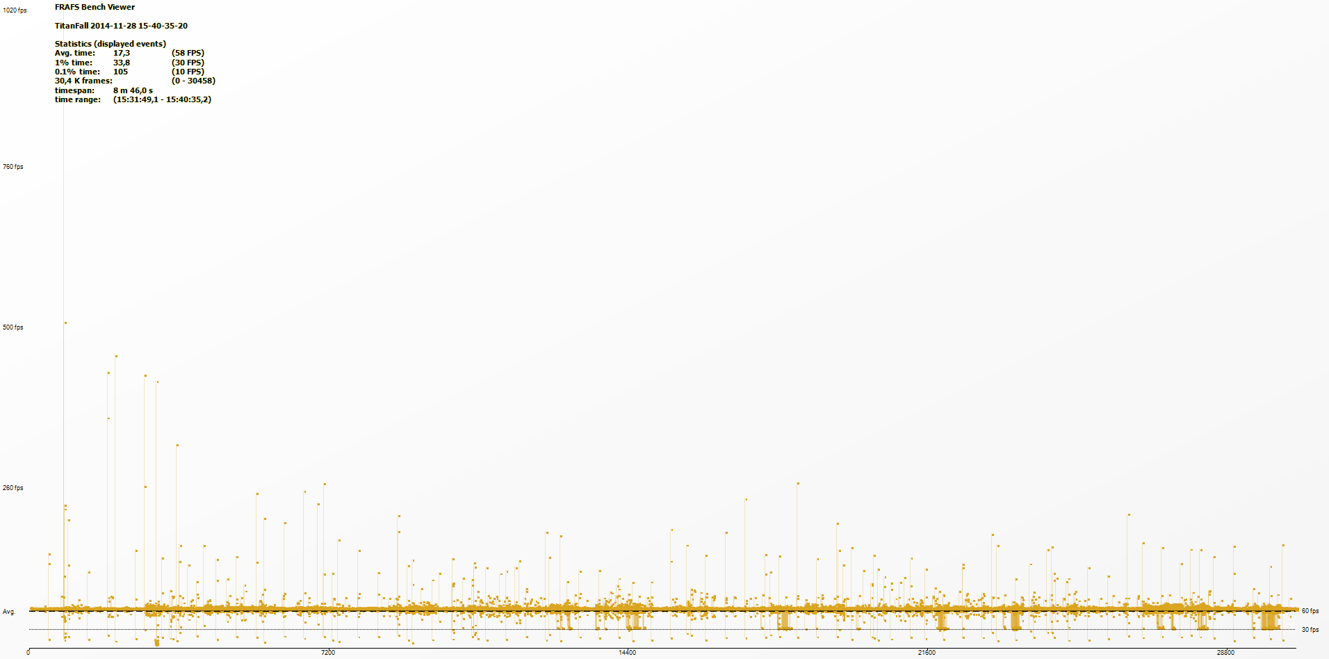

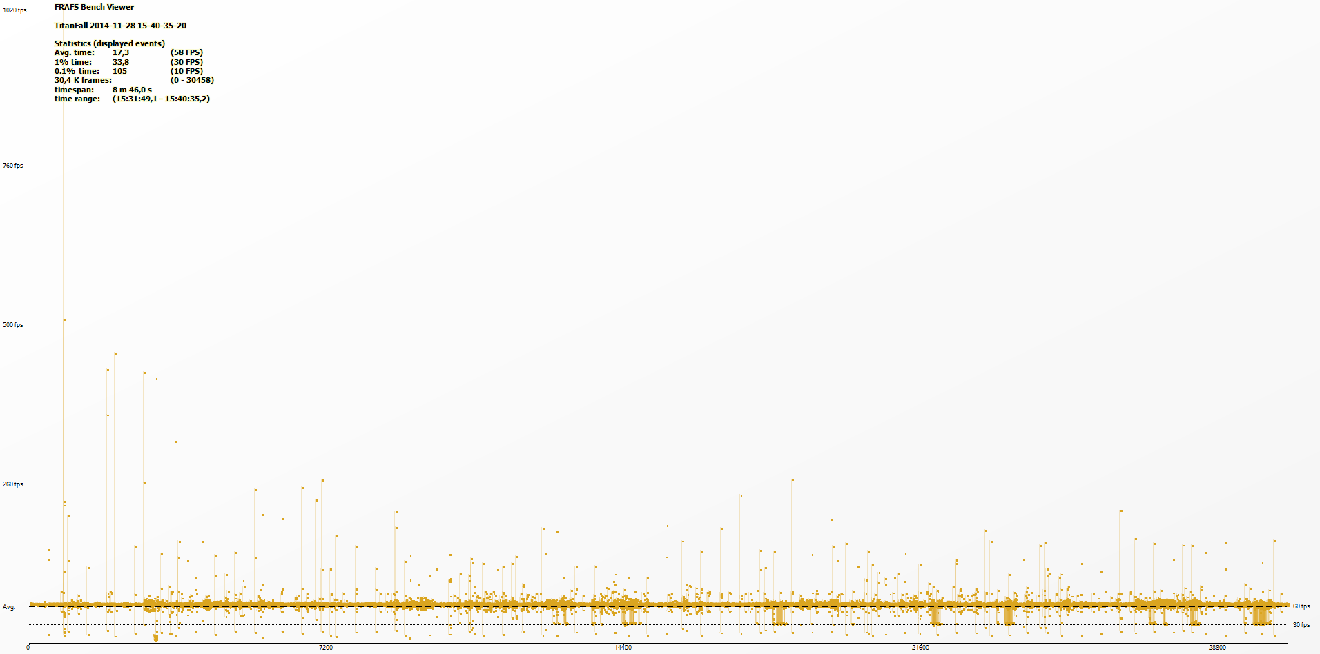

egal ob mit OC oder ohne oder andere ingame settings. kriege den fps/verlauf bei titanfall beispielsweise nicht "gerade" auf 60 fps. immer ausreißer drin. ist das normal?
