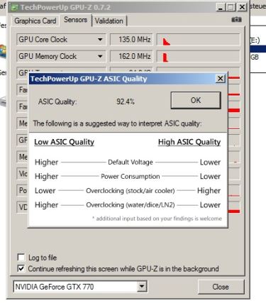

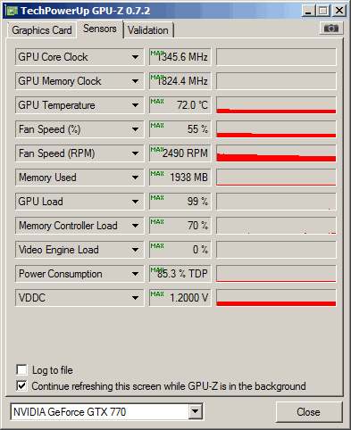

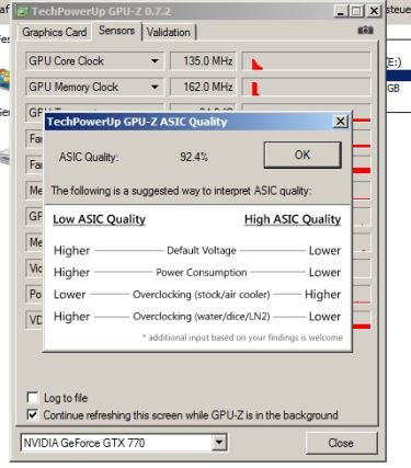

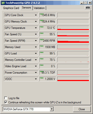

Kollege von mir hat sich eine GTX770 von Gigabyte gegönnt
1345mhz GPU takt laufen stabil ohne die Spannung Erhöhung zu müssen mit nem 92% ASIC
ohne jegliche Übertaktung rennt die Karte bereits bei 1262mhz

nett :) auch wenn der Kühler der GB müll ist(aber du weißt das ja am besten, hast den Brüllwürfel ja selber auf deiner 780er :) )

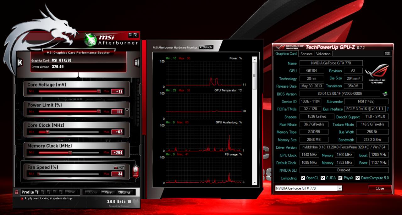

Meine MSI Gaming läuft mit diesen Einstellungen:
Habe Heaven auf höchsten Einstellungen eine Stunde durchlaufen lassen. In 3DMark X gibts auch keine Probleme.
Taktet mit Boost auf 1241 hoch. Hätte zwar gerne noch ein paar mehr MHz, aber dafür ist das Ding ja auch SAULEISE.
Oder hab ich in den Einstellungen was verbockt, was mich mehr Leistung kostet?
wie hoch ist dein ASIC wert?
80,8 %
