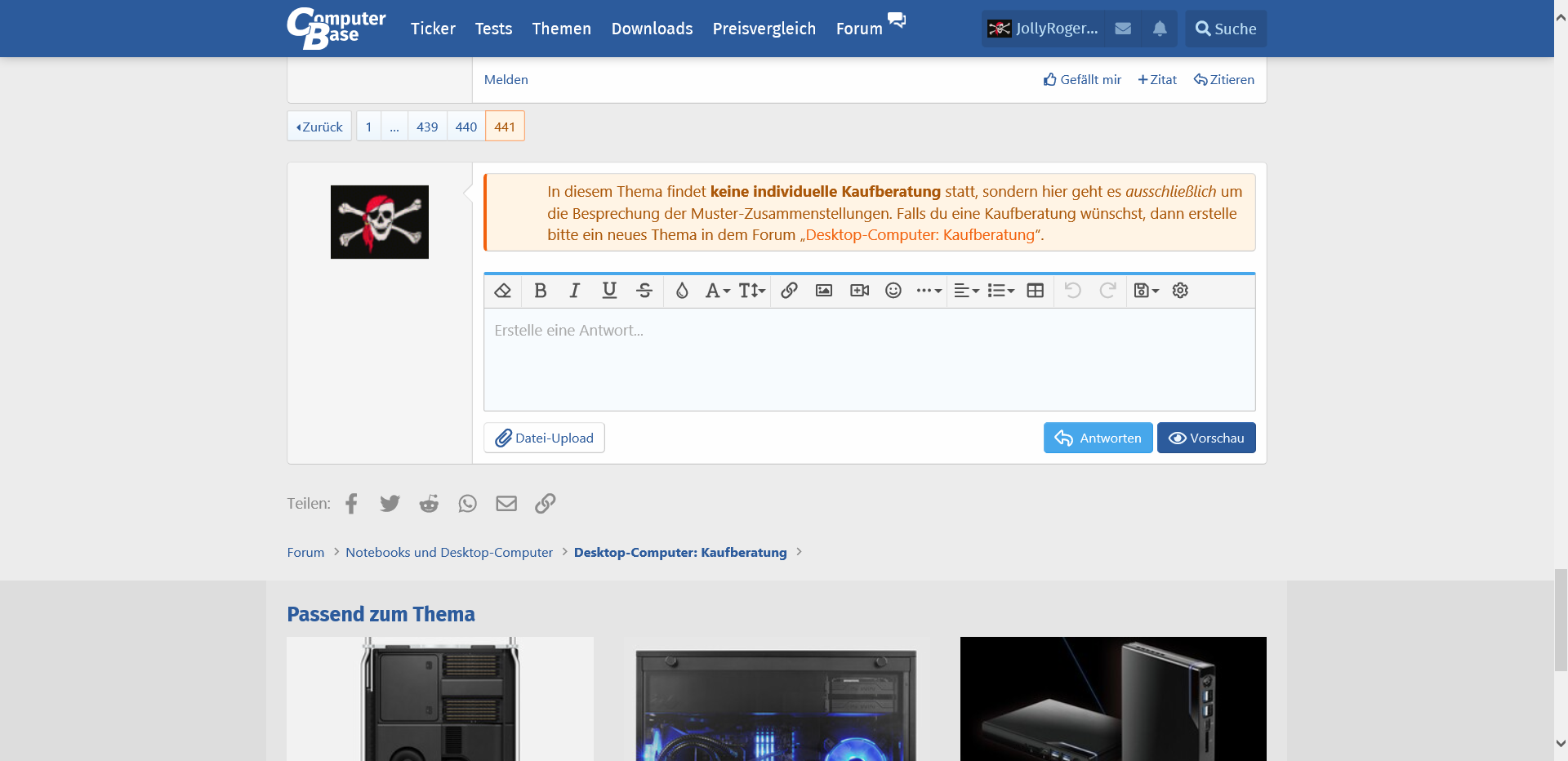

@burnout150
ich denke, dass @ITX-Fan meint, dass der Hinweis besser direkt an das Eingabefenster (so wie im Thread "Der ideale Gaming PC") gekoppelt ist. :)
Siehe Bild:
Reaktionen: ITX-Fan und burnout150
