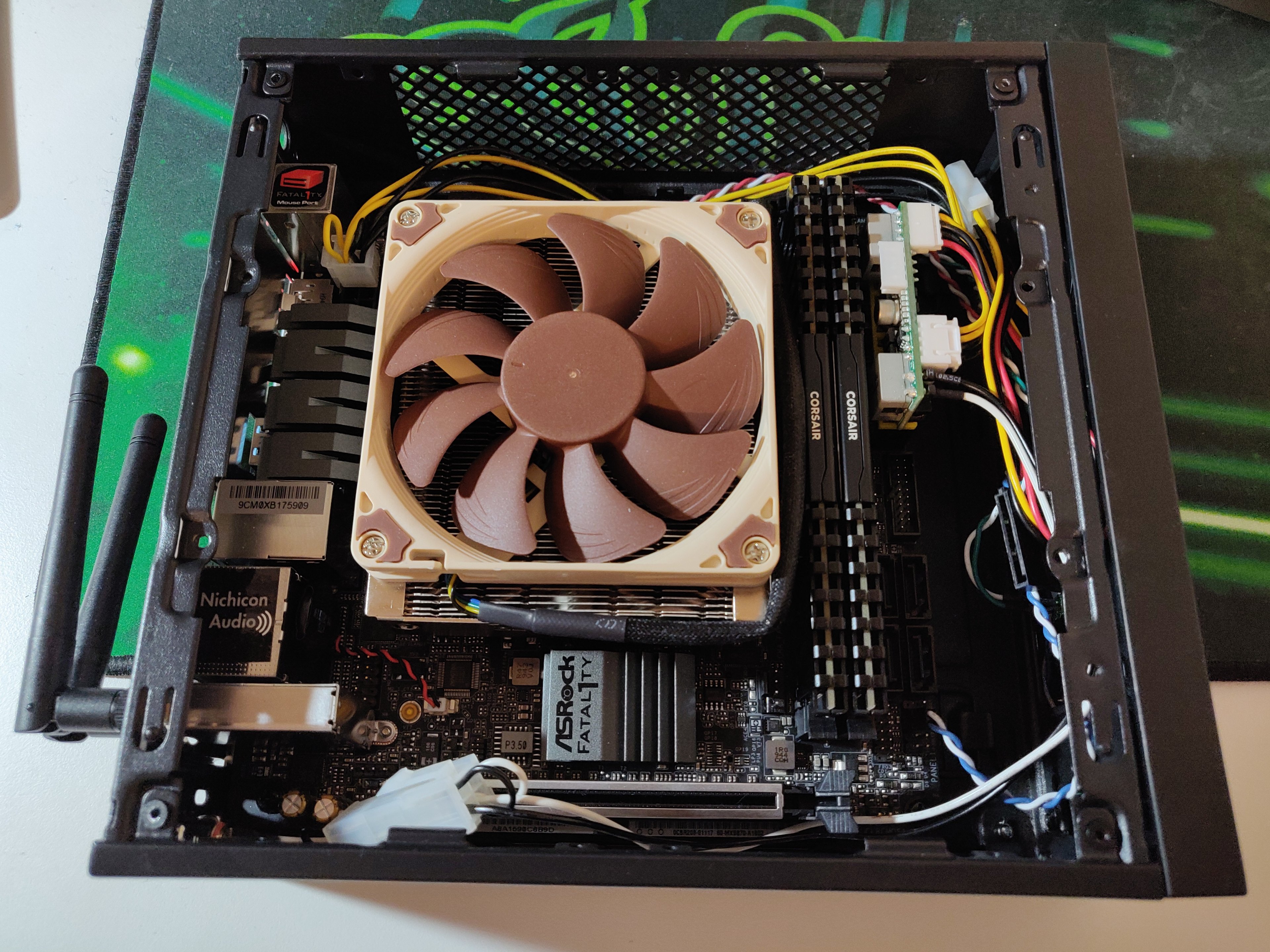

Hallo Zusammen,
Da ich an meinem Gaming-PC zu oft schraube und neue Gehäuse baue, habe ich mir einen Mini-Office PC gebaut, am dem ich nicht mehr schrauben kann und immer arbeiten kann ))
Über Sinn oder Unsinn möchte ich nicht diskutieren.
Ich finde es ist eine gute, wenn auch etwas teurere Alternative zu dem 300€ DeskMini.
Und die meisten Komponenten sind Standard. Außer PicoPSU.
Lassen sich also einfacher aufrüsten in... 10 Jahren ))
Einen Test zum Gehäuse gibt es schon hier auf CB.
Vielleicht findet Ihr es interessant und nimmt es in die Liste auf.
Eine kleine Vorarbeit habe ich schon geleistet.

| Einstieg | Altenative Für gehobene Ansprüche | |
| Prozessor: | AMD Athlon 3000G | AMD Ryzen 3 3200G |
| CPU Kühler: | Noctua NH-L9a-AM4 | |
| Mainboard: | ASUS Prime A320I-K | ASRock Fatal1ty B450 ITX/ac oder noch besser Gigabyte B450 I Aorus Pro WIFI |
| Arbeitsspeicher: | 8GB Crucial Ballistix Sport LT | Corsair Vengeance LPX Kit 8GB |
| Datenträger: | HP SSD EX900 M.2 250GB | |
| Netzteil extern: | 12V, 7,5A 90W | 12V, 12,5A 150W oder ist gerade günstiger 12V, 13A 156W |
| Netzteil intern: | PicoPSU-150-XT | |
| Gehäuse: | Chieftec Compact IX-01B oder Chieftec Compact IX-03B | |
| Zusammen: | 361,06€ | ab 430,36€ |

Schöne Arbeit, würde aber für die Empfehlung auf das Board setzten, RAM packt einen höheren Takt.

habe ich übernommen.
Wobei bei Office auch der 3000er RAM bestimmt schon übertrieben ist.
