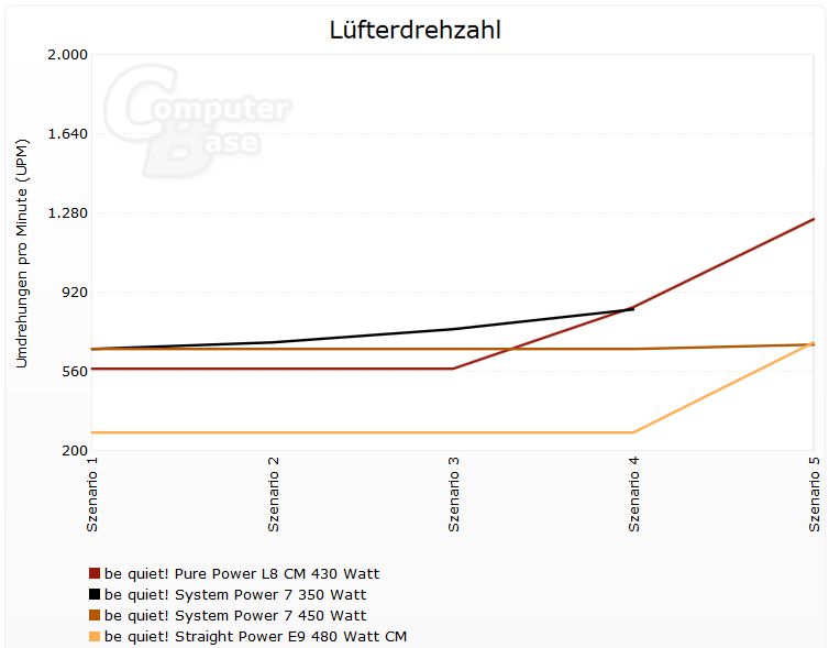

Es soll noch ein Test kommen zu einem L8 ohne CM, darauf könnte man erst mal warten. Ich denke aber, dass der Lüfter auch beim L8 mit 300W etwas schneller laufen wird als beim E9:
wenn da die nächsten wochen ein test kommt dann werde ich da auch noch so lange warten, gerade beim silent system sollte es ja ein wirklich leises netzteil sein.
allgemein: momentan denke ich darüber nach das Cooler Master Elite 344 aus der faq raus zu nehmen und durch das Cooler Master N200 zu ersetzen, der scythe adapter für die festplatte könnte dann auch direkt aus der faq verschwinden.
außerdem überlege ich daran die beiden festplatten die im 275€ µatx system vorgeschlagen werden durch welche zu ersetzen die mehr speicherplatz haben, momentan denke ich da über die HGST Travelstar Z5K500 500GB und die Western Digital Scorpio Blue 500GB nach. neben mehr speicherplatz (der vermutlich nur selten benötigt wird) vermute ich das die beiden wegen der höheren datendichte etwas schneller sind und nennenswert mehr kosten sie bei den meisten händlern auch nicht.
da ich wie bereits angesprochen das angebot an itx systemen gerne etwas ausbauen möchte habe ich die letzten wochen öfter mal nach möglichen gehäusen geschaut und bin bei dem Fractal Design Node 304 und dem Lian Li PC-Q03 gelandet.
wie sind eure meinungen dazu? habt ihr bessere vorschläge oder vielleicht alternativen, oder besser die faq erst mal lassen wie sie ist?
