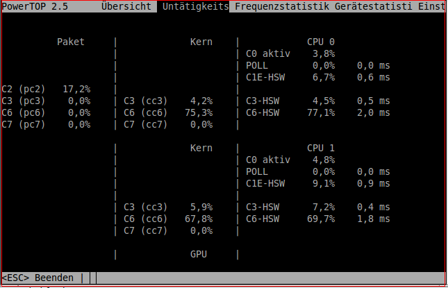

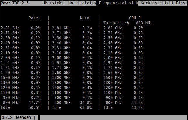

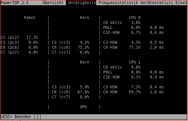

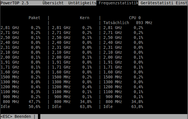

Uff. Das überfordert mich etwas. Ich habe im Bios unter Advanced Package C State enabled. Aber das hat keine Auswirkung auf den Stromverbrauch im Leerlauf. Ich hänge mal noch zwei Screenshots aus PowerTop dran. Vielleicht sagt Dir das etwas?
- Mit deinem 2014er Rechner solltest du eig. im Idle um die 20W verbrauchen:
http://www.hardwareluxx.de/community...e-1007101.html
Da bräuchte ich wahrscheinlich einen Don't Panic-Ratgeber-Thread wie man das im Bios, etc. einstellen muss.
Ich habe jetzt mal den WLAN-USB-Stick rausgezogen und was erstaunliche 2W im Leerlauf bringt! Wenn man jetzt noch die zusätzliche Festplatte und das CDRom-Laufwerk in Betracht zieht, sind wir nicht mehr ganz so weit von den 20W weg.

Die Screens vom Powertop sagen aus dass links nur C2 Paket State genutzt wird, das könnte bis auf C6 runter, wobei ich da nicht weiß was man dafür unter Linux machen muss, bin da auch noch am forschen. C3 bekomme ich hin wenn ich im Powertop im letzten Reiter die Bad Sachen auf Good stelle oder wie das da heisst.
Der C6 vom Kern ist bei dir schon optimal, da der Celeron keinen C7 unterstützt, das können erst die i3, ist aber nicht so wichtig.
Wichtig wäre wahrscheinlich der Paket State C6, ob das aber jetzt bei dir am Bios oder am Linux liegt weiß ich nicht.

Also ich habe im Bios die Paket State-Einstellungen von "Auto" auf "C6" und auch mal auf "C3" gesetzt. Da passiert nix. Nur wenn man es auf "Disable" stellt, dann verschwinden auch die C2-Ereignisse. Der Stromverbrauch im Idle steigt dann, um ~0,2W (keine Ahnung, ob das KD 302 da noch genau genug ist.)
Ansonsten habe ich jetzt mal alle Bios-Optimierungen einzeln durchgeführt und auf den Idle-Verbrauch geschaut:
- OC Tweaker\CPU Integrated VR Efficiency Mode -> enabled
- Storage Configuration -> SATA Aggressive Link Power Management -> enabled

Das hat zusammen ~0,5W an Einsparung gebracht. Am deutlichsten spürbar war SATA Aggressive Link Power Management mit ~0,2W. Außerdem CPU Integrated VR Efficiency Mode mit ~0,1W. Der Rest war einzeln nicht zu bemerken. Nimmt man die Optimierung aber gemeinsam vor, spart das noch mal ~0,2W.
Wenn ich dann in Powertop alle vorgeschlagenen Optimierungen akzeptiere, dann verbraucht der Rechner im Idle ~27,7W, also noch mal ~1,5W weniger. Leider schaltet eine Optimierung die Maus aus :-(. Die ist natürlich leicht zu erraten. Aber ich frage mich, was die anderen Optimierungen für Nebenwirkungen haben. (Die Tastatur scheint ein wenig zu haken ...)
Da es am Ende nicht mein Rechner ist, an dem ich schnell mal mit Hilfe von Tante Google etwas gerade biegen kann, werde ich wohl auf diese Optimierungen verzichten. Das SATA Aggressive Link Power Management schalte ich auch ab. Wenn Wikipedia recht hat, dann lohnt sich das eher für Server als für Desktops. Dort senkt es spürbar die Performance (wirklich?). Bei der Super IO Configuration bin ich mir unsicher, ob ich damit die PS/2-Anschlüsse lege, die meine Eltern brauchen. Ich aber mangels HW nicht testen kann.

Zu den Linux Optimierungen, du erreichst im Paket kein C6, oder? Das erreiche ich default auch nicht.
Was dafür bei mir nötig ist, ist der ASPM Force in der grub Konfig und den SATA Host im Powertop auf Gut stellen
(hier muss ich noch gucken wie man das dauerhaft gespeichert bekommt)
Richtig. Deine Vorschläge muss ich mir mal anschauen. Danke, erst einmal.
