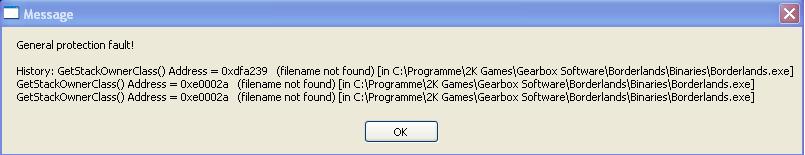

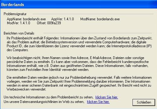

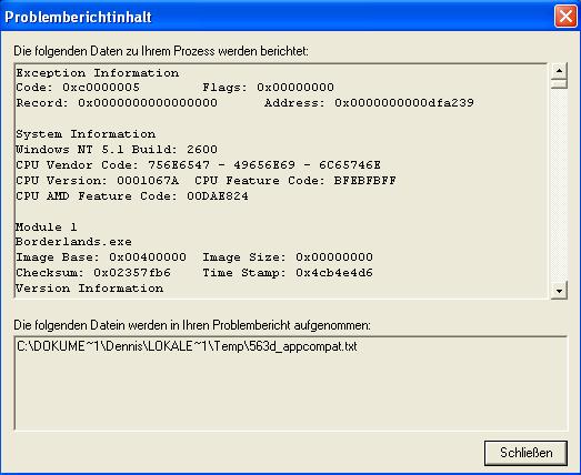

jetzt komme ich bis zum schwarzen Bildschirm wo er das Spiel laden soll. Danach wird das Spiel beendet, weil folgendes Problem festgestellt wurde.. : folgende Screens...
Frage zum DirectX: Wohin muss ich die gepackten Ordner installieren? Und was dann?
LG Bruce

Mein PC hatte damals auch andauernd hänger, auch im Spiel ist es andauernd gefreezed, lag bei mir am Motherboard. War auch ein Asrock. Nach einem Wechsel war alles wieder in ordnung. Aber keineahnung warum das so war.
Also einfach nachinstallieren oder die fehlende Datei runterladen und in Binaries-Ordner des Spiels schieben.
fehlende Datei: Physxcudart.dll oder Physxcudart_20.dll
Hängt von dem Installer auf der Install CD ab und hängt mit der Grafikkarte und dem Copy Schutz zusammen.

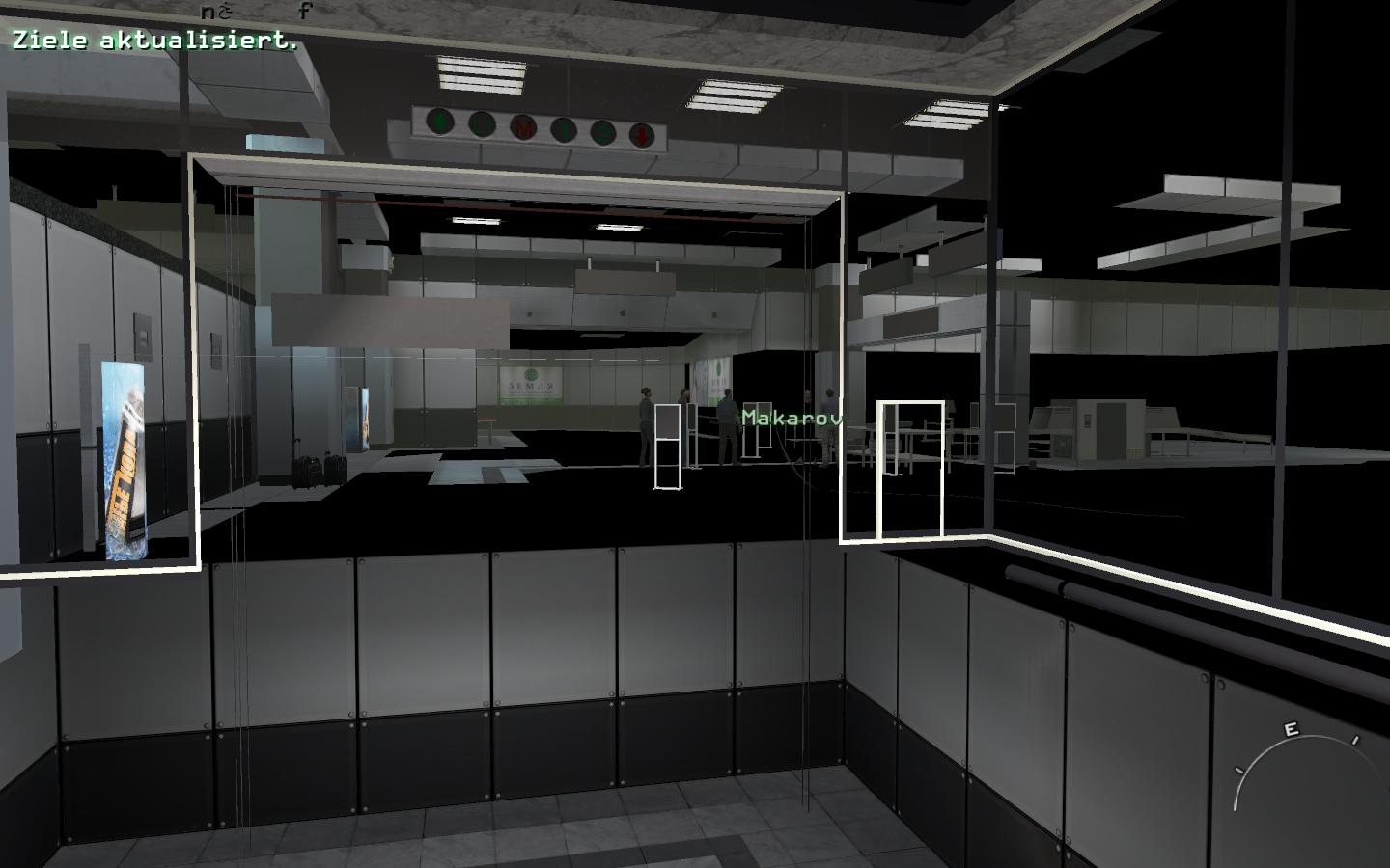

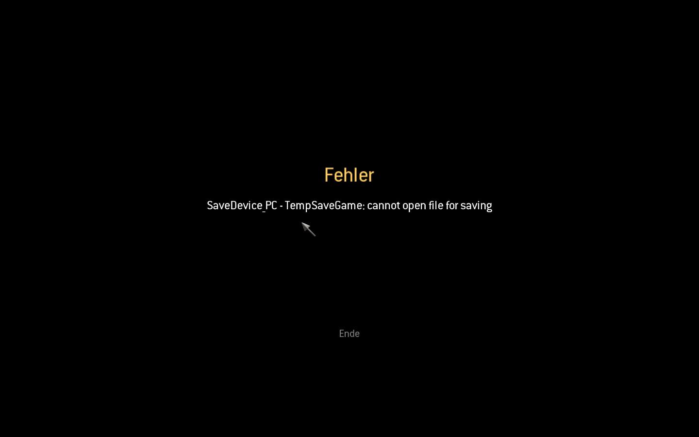

Nun kommen diese Bilder. Dieses mal aber auch im Singleplayer Modus. Nebenbei hatte ich 4 Tabs auf. (Mozilla Firefox). Kann es evtl. sein, dass der Speicher sich voll frisst oder sowas? .. -.-
LG Bruce

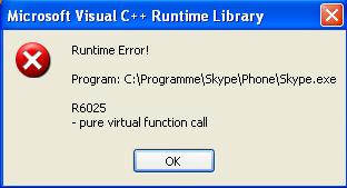

Hier auch nochmal Bild Nr.3, welches erscheint, sobald ich das Programm "Skype" schließe.
Hoffe mal das mein Problem dadurch vielleicht noch einfacher zu lösen wird und nicht alle noch komplizierter macht..
mfG Bruceed

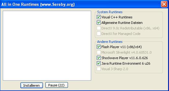

Habe das Programm mal durchlaufen lassen. ist es normal, dass die Häkchen bei Direct x nicht anwählbar sind? Siehe Foto.
LG Bruce

Alles was Installiert ist auf dem System wird ausgegraut ( nicht anwählbar ).
Das Pack kommt je nach dem wie Sereby Zeit hat einmal im Monat, oder eben wie er es ermöglichen kann.
Die Java U26 ist Natürlich durch das Neue Java 7 zu ersetzen.
