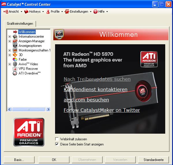

Hi,
ist das nicht das Programm? Das war bei meiner Grafikkarten Software dabei. Wenn ja, wie kann ich damit den aktuellen "Hotfix" einspielen?
mfG Bruceed
Sorry hab das Bild vergessen hochzuladen.. -.-

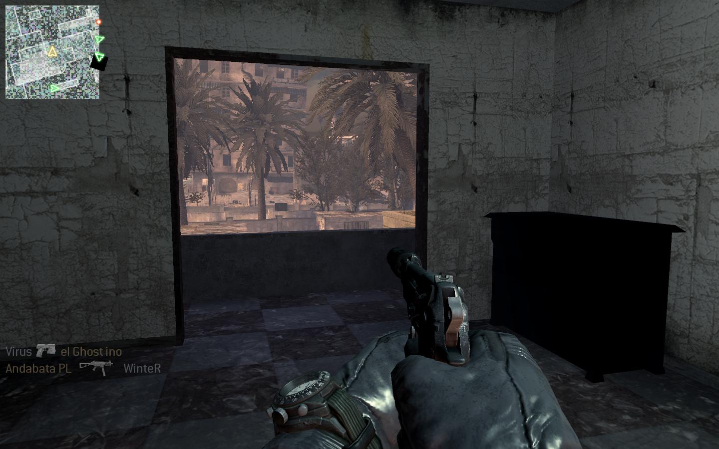

Nein. Alles war i. O. Als ich mit der Waffe geschossen habe, hat man den Qualm nicht mehr gesehen und die Schüsse waren größere schwarze Punkte. Dann hat sich mein HUD ebenfalls in einen schwarzen Punkt aufgelöst und wenn man durch ein Zielfernrohr geschaut hat, war alles schwarz. Wenn zu viele Details auf einmal Fehlerhaft waren, wie z. B. Regen, dann hat es geruckelt.

Hi,
ich habe eine andere Grafikkarte ausgetestet und diese ging ebenfalls sehr gut. Treiber waren alle drauf. Der Fehler war ebenfalls wieder da. Ich habe davon mal ein Bild gemacht.
Als ich wieder einen Absturz bekam, habe ich (mit meiner normalen Grafikkarte) eine Fehlermeldung bekommen, wo drin stand, das DirectX ein Problem hat. Ich habe Direct X 9.23 oder so nochmal 2 mal neu aufgespielt, ohne Erfolg.
Was nun?
mfg Bruceed
P. S. Zu deiner Frage. Es ruckelt nur, wenn zu viele Details auftauchen (oder zu viele Fehlerhafte Dateien) z. B. eine Landschaft, wenn man aus dem Fenster schaut. Ansonsten wird es mit diesen Fehlern immer schlimmer, bis sich das auf ein niveau hält.

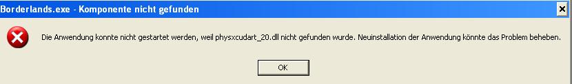

Hier nochmal ein Screenshot von einer Fehlermeldung, die das starten von dem Spiel "Borderlands" unmöglich macht.. Hat das was mit dem Spiel, oder mit meinem Problem zu tuen? Oder beides? :freak:
Bis morgen und gute nacht..^^
mfg Bruceed
Die Meldung bezieht sich auf die PhysX Komponente. Installiere die aktuellste PhysX Software: http://www.nvidia.de/object/physx-9.10.0513-driver-de.html (hatte das auch mal bei einem Spiel -ich glaube es war Overloard 2- bei dem die Installation von PhysX, trotz ATI Karte, notwendig war.)
