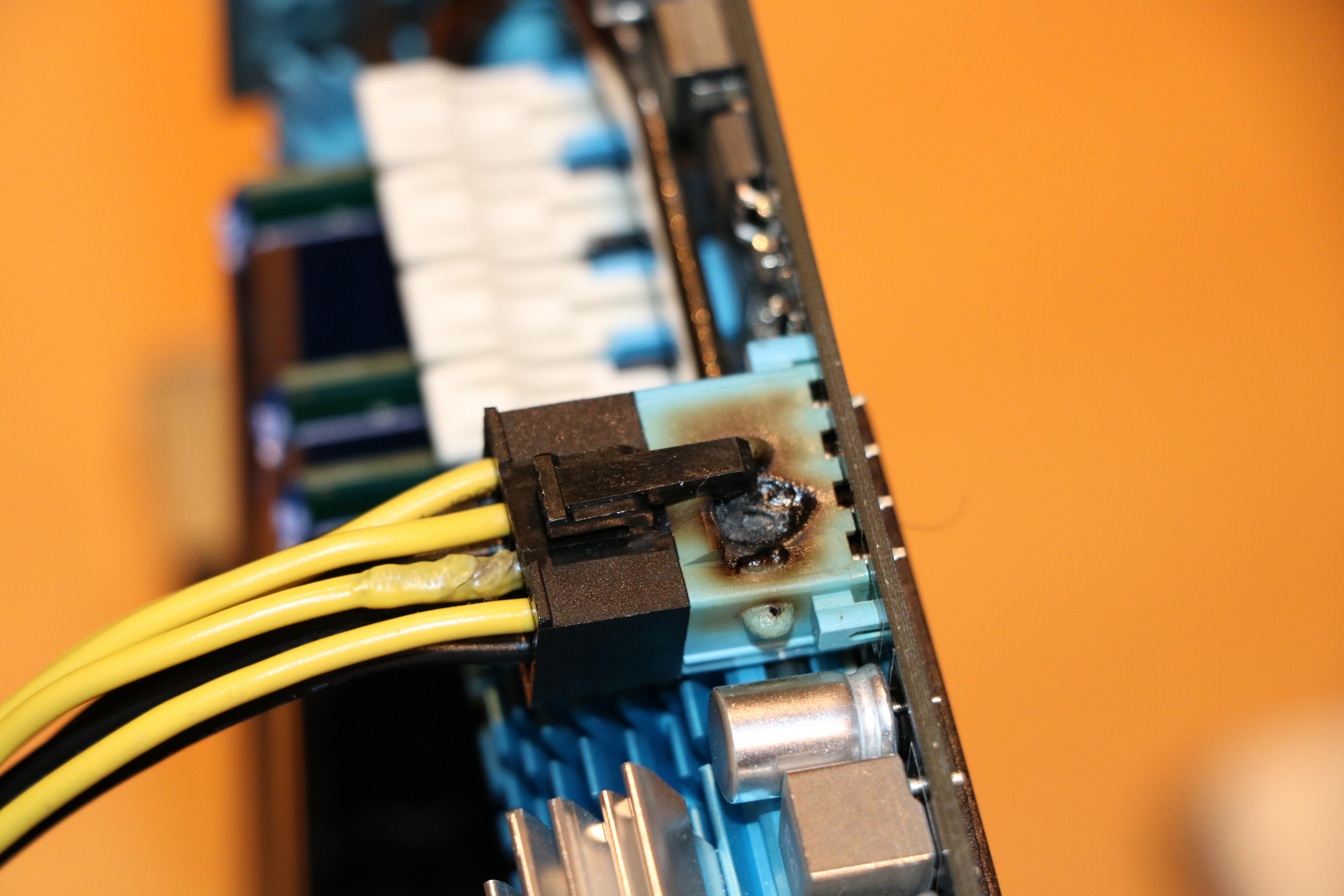

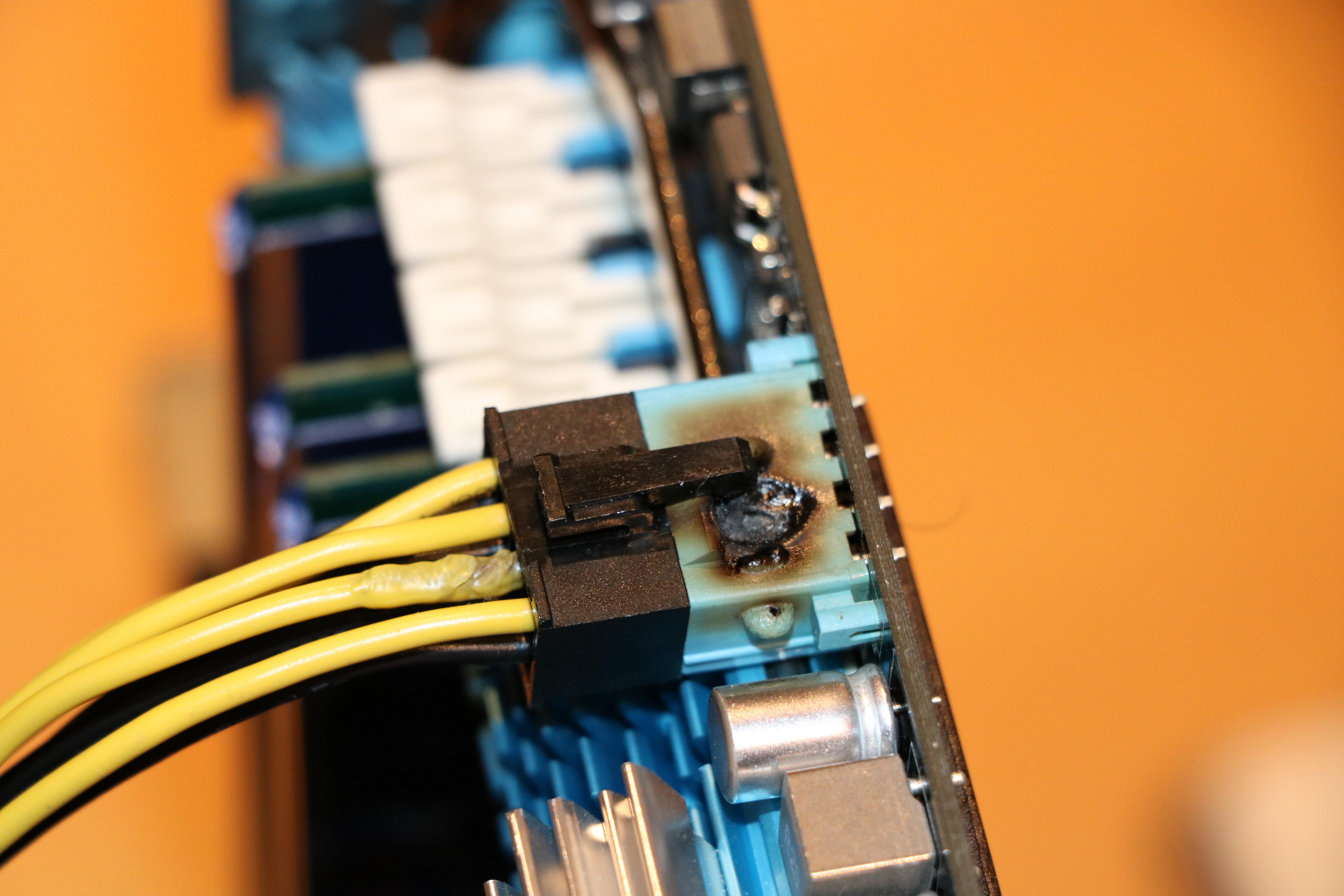

@Haldi: Und was hat das nun mit diesem Thread, also 290(X) Overclocking, zu tun? Aber kurz zu Deinem Anliegen: Bei tomshardsware.de hat der Igor inzwischen öfters auch die Spannungsaufteilung gemessen, d.h. wieviel Watt kommen über den/die PCIe-6pin/8pin-Stecker und wieviel über den PCIe-Bus.
Der PCIe-Bus ist für maximal 75 Watt ausgelegt (war da nicht jüngst der RX 480 Skandal?
), manche Highend-Karten interessieren sich dafür jedoch gar nicht.
- Feb. 2009
- 11.573
ju eben..... die frage is nu ob meine beiden übertakteten 290er zu viel über PCI-E Gezogen haben oder obs an der CPU&RAM lag die zu viel gezogen haben, aber irgend was hat wesentlich zu viel gesoffen und den stecker durchgebrannt ^^
ToniMacaroni
Captain
- Juni 2008
- 3.444
Läuft denn noch alles? Muss garnicht zu viel Saft gezogen haben, kann auch sein, dass eine Steckverbindung so ungünstig Kontakt hatte, dass der Querschnitt nur minimalst war und sich deswegen dort so viel Hitze entwickelt hat.
