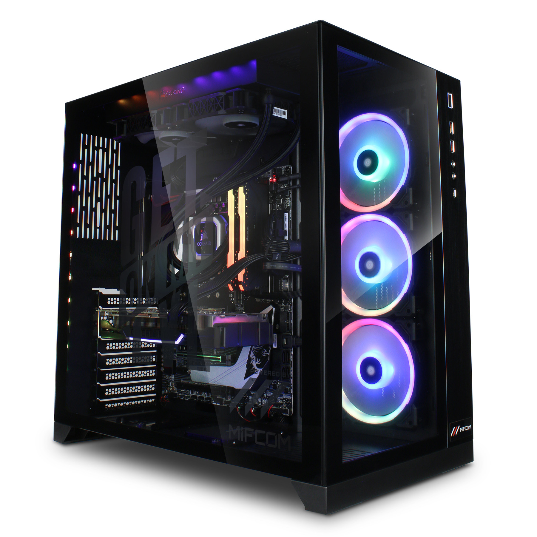

Hallo Zusammen,
kann mir jemand den Sinn dieser Kühlung erklären? Die 3 Lüfter saugen die Luft aus dem Gehäuse nach hinten (raus)?

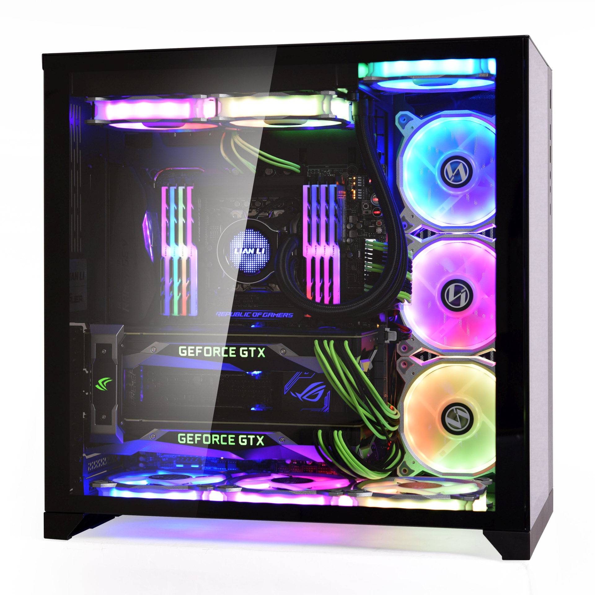

Hier ist das gleiche nur diesmal mit 3x 3 Lüfter:
Die 2 oben gehören zu der A.i.O CPU-Wasserkühlung. Was ist der Sinn des einzelnen Radiator oben rechts und den drei unten, saugen diese die Luft raus?
Ich finde das Gehäuse sehr schön und würde es so ähnlich nachbauen minus den drei Radiatoren unten und minus dem einzelnen Radiator oben.

Hallo. Also grundsätzlich ist auf allen Bildern immer nur ein Radiator zu sehen. Dieser ist oben montiert und die Lüfter pusten die Luft nach oben aus dem Gehäuse.
Auf dem oberen Bild pisten die drei Lüfter die Luft ebenfalls aus dem Gehäuse.
Auf dem unteren Bild befördern die Lüfter im Boden des gehäuse kalte Luft in das Gehäuse, alle anderen befördern die warme Luft wieder heraus.

Das ist auf der Rückseite. Wie cruse es schon sagte handelt es sich um das Lian Li PCO-O11 Dynamic.
Im Normalfall kannst du davon ausgehen, dass Lüfter in Richtung Motorhalterung blasen, also ziehen sie im 1. Bild die Luft nach oben/seitlich Raus, im 2. kommt sie von unten rein, seitlich und nach oben raus.
Beim oberen Bild bläst der Tripelfan ins das aus dem Gehäuse und die zwei oberen raus.
Dadurch hat man einen kleinen Überdruck und eine gewisse Staubfreiheit wenn der Triplefan durch einen Staubfilter bläst.
Nee quatsch blasen alle raus. Also würde die Luft von hinten durch die Schlitze kommen.
Das untere Bild soll lediglich die max. mögliche Kombination an Lüftern und Radiatoren zeigen.
Wie du die blasend montierst ist deine Sache ist nur ein Beispielbild.

Also für mich sieht es so aus als wäre noch ein Triple-Radi an der Seitenwand, der allerdings mangels Verbindung irgendwohin keine Funktion hat. Scheint ein reiner Showcasebuild zu sein, würde ich deshalb so nicht nachbauen.

@Hejo die bilder sind kein Showcase, sondern das ist ein fertigpc von mifcom: https://www.mifcom.de/montanablack-getonmylvl-extreme-pc-id7601
und auch im oberen bild pusten sie raus und nicht rein (erkennt man am fehlenden steg...)
@Sebastian1984 siehe link ^^
16x Der CORSAIR LL120 RGB-Lüfter. Steht unter technische Details.
