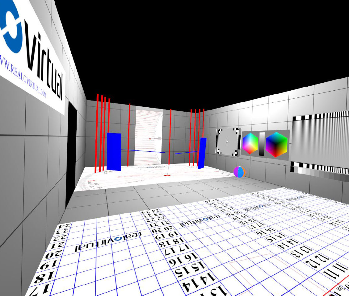

Ob der ROV Fov Test so funktioniert.....
Ich komme mit der Vive Pro mit VR Cover auf 90 Grad Horizontal und 100 Grad Vertikal
Der Rovtest ist ne super Sache. Um den Faktor Augen-Linsen-Abstand zu eliminieren, kann man ohne Gesichtspolster testen und probeweise denjenigen Augenabstand nehmen, wo das FOV ihr Maximum hat. Wenn man dann noch im SELBEN Test unter SELBEN Bedingungen (selbe Visage + ohne Gesichtspolster) unterschiedliche headsets testet, hat man ein Maximum an Objektivität der Daten erzielt.
ich hab bei der Odyssey+ ohne Gesichtspolster aber gerademal 2° mehr erreicht
wobei das sowieso so ne Sache ist, das wirklich genau zu bestimmen wie ich finde
aufs Grad genau lässt sich das gar nicht sagen
Das Gesichtspolster macht bei mir auch nur jeweils paar Grad aus ~4 Grad vom normalen Vive Polster/ ohne Polster
Was man aber schön erkennen kann ist wie weit die ~130 Grad der Index sind, das ist ein größerer Unterschied als ich gedacht habe.

Zum Thema Rovtest, den kannte ich noch nicht, gibts da ein Programm mit einer FoV Skalla/diagramm oder wie funktioniert das?
791232
Ja, da kannst du verschiedene Tests damit machen, über Lesbarkeit von Texten, FOV (vertikal/horizontal), Glare Tests usw.
Ideal für Tests von neuen Headsets oder für Vergleiche
Beim FOV Test stehst du in der Mitte einer Grad Skala und kannst dich bei Beginn auch nicht mehr bewegen (kein Roomscale mehr), nur normales umschauen ist noch möglich
Dann musst du mit 2 grünen Balken gleichzeitig und beidseitig die Grad abfahren (Trigger,Touchpad),
soweit bis sie gerade noch erkennbar sind, drückst den Trigger und bekommst das Ergebnis
Reaktionen: Mr. Rift

ich wollte sagen, dass ich es schwierig finde da wirklich vergleichbare Werte selber zu produzieren
ich denke Brillen für sich selber damit testen geht gut
aber bei meiner ersten Messung kam ich auf irgendwas um 94° horizontal
"da dachte ich: kann ja nicht sein, so wenig ?"
nochmal gemessen kam ich auf ca. 100°
später nochmal messen warens 98°
dann ohne Schaumstoff ca. 2° mehr
(bei der Vive hab ich nie gemessen, aber dort hat das Weglassen des Schaumstoffes gefühlt sehr viel zusätzlichen Fov gebracht - auf jedenfall mehr als hier bei der Odyssey+)
was ich sagen will:
ich traue meinen eigenen Messungen nicht als Absolutwert...
relativ zu anderen Headsets, von mir gemessen - ok
aber wenn jetzt jemand anderer 106° angibt,
weiß ich nicht so recht, wie ich den Wert dann einordnen kann...
hat er genau so gemessen wie ich ?
was das Messergebnis noch beeinflusst ist der eingestellte Puppillenabstand, und auch ob man wirklich nur stur gerade ausschaut oder die Augen etwas bewegt (da bewegen sich die Pupillen und dann wird das FOV wieder größer
das meinte ich...
ich kam bei mir auf verschiedene Ergebnisse und hab mich dann für einen entschieden..
ich meine: wenn Hans-Willi Mustermann bei Headset A 102° misst und bei Headset B 104°
kann ich mir trotzdem vorstellen dass ich mit selben Headset A z.b. auf 105° komme
und es somit wenn man diese absoluten Zahlen vergleicht am Papier mehr hat als Headset B das ich selber nicht vermessen habe
natürlich ist das Tool viel besser als nichts oder irgendwie schätzen
aber den absolten Werten von verschiedenen Personen mit verschiedenen Augenabstand etc. gemessen bleibt bei mir ein klein wenig Restskepsis

Wenn du bei jedem headset durch Probiern (Augendrehn plus polsterlos) den maximalen Wert herausholst, ergibt sich ein erfreulich objektiver Differenzwert. Daß selbst diese Methode eine Restunsicherheit im Promillebereich hat, ist erfreulicherweise vernachlässigbar, weil die übliche Alternative halt vollkommen indiskutabel ist, Stichwort Geilometer.
@Kraeuterbutter
Also wenn du alle HMD unter gleichen Bedingungen testest sollten die Werte untereinander vergleichbar sein. Um 1-2° mehr oder weniger gehts ja am Ende nicht, aber 5-10° ist dann sicher schon was anderes. Die absolute Zahl ist ja wenig Aussagekräftig(bzw. nur grob), aber die Differenz zwischen den absoluten Zahlen, die ist dann schon recht exakt.
Aber klar wenn der Hans Wurst mit Brille unterm Headset, ohne die Augen zu bewegen, dicksten Gesichtspolster das HMD vermisst, dann kann das Ergebnis natürlich anders sein als bei dem der sich die Brille bzw. die Linsen schwimmend auf die Augäpfel legt^^ Natürlich muss dann eine Person versuchen alle HMD gleich zu vermessen für sinnige Ergebnisse.
Ich find das Tool aber schon toll, da es doch schon eine Zahl ausspuckt.
Kleiner, nicht größer. ;)
ich denke doch größer ?
wenn ich gerade ausschaue und die Stäbe so weit bewege bis sie gerade verschwinden (wobei diesen Punkt zu bestimmen: von "sehen" kann da ja keine Rede mehr sein)
wenn ich dann die Augen bewege, nach links und rechts oder oben unten schaue, dann tauchen die Stäbe gerade so wieder auf ;)
also wird das FOV sozusagen größer
macht vielleicht 1-2° aus.. mehr nicht
