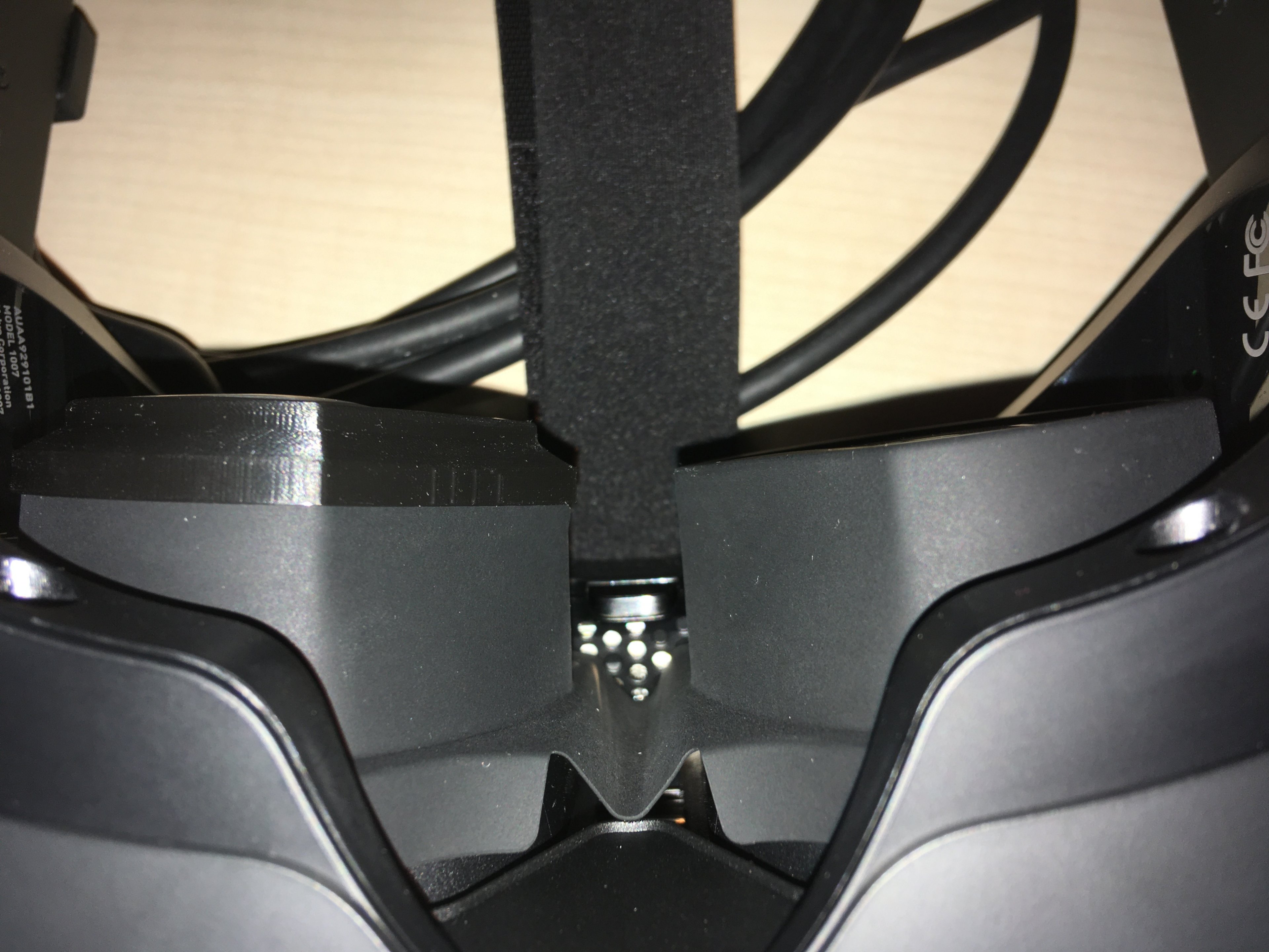

Heute kamen meine Linsen von WidmoVR für die Index an.
Bestellt habe ich diese am 13.12.19 für 74€ inclusive Porto. Dass der Versand etwas länger dauert, wurde vor der Bestellung schon angekündigt.
Die Auslieferung erfolgte bei mir in Deutschland per DHL als Einschreiben. Nach Versand erhält man die polnische Paketnummer.
Das Gewicht beider Linsen zusammen beträgt laut billiger Küchenwaage 13 Gramm. Der Rahmen ist aus Kunststoff und wirkt durch die ungleichmäßige Oberfläche sehr billig.
Die Linsen werden einfach auf die Index Linsen gesteckt wie hier gezeigt:
Bisher halten sie sehr gut auf der gummiartigen Oberfläche von der Index. Auch das Lösen funktioniert sehr einfach.
Da hier vor ein paar Seiten gesagt wurde, dass der Abstand bei den WidmoVR Linsen zu den Indexlinsen geringer ist als beim anderen Hersteller, habe ich versucht diesen zu messen. Die Widmo Linsen sind ca. 5mm höher als die Index Linsen bzw. schwarze Kunststoffumrandung. Das macht bei mir dann zwei Verstellpunkte bei dem Drehrad aus.
Die linke Widmo Linse verzerrt das Bild im linken Außenbereich sehr stark, wenn ich mir die Linsen einfach vor die Augen halte. Bei der rechten Linse ist auch im rechten Außenbereich eine leichte Verzerrung. Im Spiel ist beides für mich nicht wahrnehmbar, da dort durch die Index an sich schon alles unscharf ist und ich dann eh den Kopf bewege anstatt nur die Augen.
Die Index kann ich jetzt viel komfortabler tragen ohne störende Brille. Außerdem ist nun auch mein wahrgenommenes Bild schärfer, da die Index jetzt ein kleines Stück höher sitzen kann als vorher.
Nach einer Stunde Beat Saber kann ich auch sagen, dass die Widmo Linsen nicht beschlagen.

Bist du denn zufrieden jetzt soweit?
Wie ist das bei dem anderen Hersteller, ist bekannt, ob diese auch verzerren?
Sollte nämlich nicht so sein.
Wegen dem Abstand, ist der bei dem anderen Hersteller noch größer?
Weil man verschenkt so FoV.
Mit den Linsen bin ich zufrieden, da ich die Verzerrungen in Betrieb wie gesagt nicht wahrnehme.
Diese Verzerrungen hatte ich auch mal bei einer Brille, die ich wieder umgetauscht habe. Da wurde dann mit den gleichen Werten neue Gläser gemacht, welche dann warum auch immer ohne Verzerrungen waren. Daher gehe ich nicht davon aus, dass es bei den Linsen normal ist. Umtauschen werde ich sie nicht.
Einen viel geringeren Abstand wird man wohl nicht hinbekommen können, die aufgesetzten Linsen sind ja schließlich wie bei der normalen Brille in Richtung des zu sehenden Bereichs gewölbt.

Ich schaue heute Abend noch mal meine Linsen an, wie die Verzerrung ist. Soweit ich im Kopf habe ist die Verzerrung sehr gering, eben wie bei einer Brille. Die Halterung ist sehr ähnlich von VROptiker und WidmoVR.
Das messe ich auch mal nach, aber ich glaube einen großen Unterschied gibt es nicht, die waren schon sehr flach.
Du verschenkst mit einer Brille immer FOV. Mit den aufgesetzten Linsen sogar noch weniger, weil du die Index direkt in dein Gesicht drücken kannst - was bei einer Brille nicht geht, da diese sonst sehr stark auf die Nase drückt.
Die Linsen vom VR-Optiker habe ich gerade mal genauer angeschaut. Ich messe ca 6mm höher - wobei die Halterung eine Universalhalterung ist und so ziemlich alles damit abgedeckt werden kann.
Verzerrungen sind bis auf die üblichen Lichtbrechungen der Sehstärke keine zu sehen bei meinen Gläsern. Ich könnte die teile so ziemlich 1:1 mit meiner Brille tauschen.
