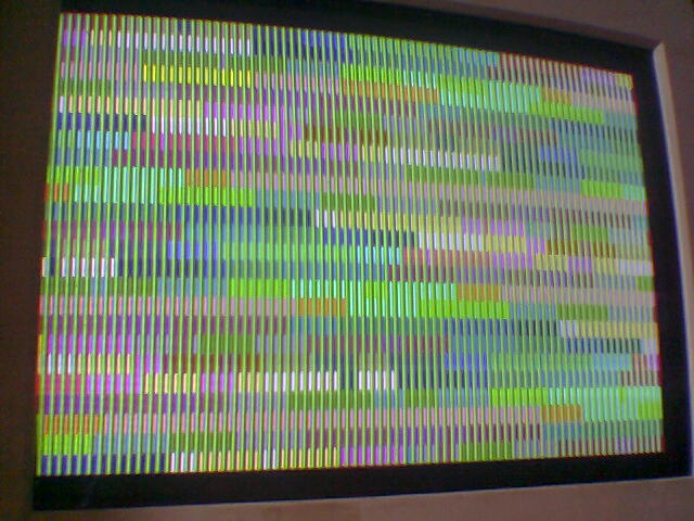

Ich hab mir Kubuntu Linux installiert und hab jetzt da Problem, dass sobald der Ladebalken mit dem Laden fertig ist, krasse Grafikfehler (siehe Anhang) kommen und ich den Rechner resetten muss. Das ist bei jedem start so.
Auch wenn ich von der CD starte ist das so. Es sei denn ich stelle (wenn ich von CD starte) die VGA-Settings auf 1024*768*32 (mit F4).
Allerdings kann ich das ja gar nicht, wenn ich nicht von CD starte.
Was soll ich denn nun tun? Müsste ja eigentlich nur einmal in Linux rein um die Auflösung einmal einzustellen. Aber wie?

Sind im Bios oder unter Windows auch Grafikfehler?
Wenn ja dann würd ich auf ne defekte Garfikkarte tippen.
Wenn nein dann würde wahrscheinlich eine neuaufsetzung helfen!
Die Frage ist, ob du dem Zeitpunkt wo die Fehler auftreten der X-Server schon gestartet ist und diese Fehler dabei auftreten. Kommst du in eine normale Konsole? (Alt+Strg + F1 z.b.)
Dann log dich dort ein, stoppe den X-Server. Änder die xorg.conf so, dass die Auflösung beim X-Server Start 1024x768x32 ist und starte den X-Server neu. Sollte das Problem immernoch auftreten schau mal ins Log File ob du dort genaueres findest. Solltest du den nvidia Treiber nutzen, versuch mal den Treiber vom X.org Projekt selber, vielleicht klappts dann.
Du kannst dann mal Strg+Alt+Backspace (über der Returntaste) drücken.
Das beendet den X-Server und du kannst die xorg.conf in der Konsole editieren.
Also die Graka ist voll funktionstüchtig. Nirgens sonst probleme.
Und Linux hab ich ja bis jetzt nicht ein einziges mal starten können.
Ich wähl im bootmanager linux aus, der lädt (ladebalken) und sobald der ladebalken fertig ist, kommen die grafikfehler und der PC bleibt hängen
Wie und was müsste ich denn die/in der xorg.conf ändern?

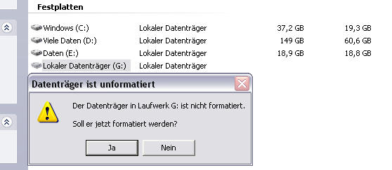

len schrieb:
Deswegen hab ich ja den Treiber angegeben, mit dem du die ext2/3 Partition einbinden kannst
Jetzt erkennt er sie zwar scheinbar aber er will sie formatieren (siehe anhang)
