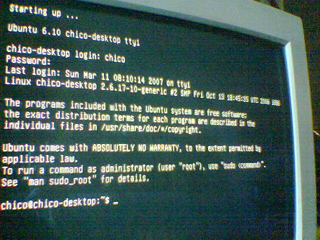

Mit der geänderten Datei kommen keine Grafikfehler mehr! Stattdessen kommt eine Aufforderung zum Eingeben von Benutzernamen und Passwort. Wenn ich mich dann also eingeloggt habe, kommt ein kleiner Text und dann ich kann dann Befehle schreiben...wisst schon was ich meine...(Anhang)
So, jetzt weiß ich aber mal wieder nicht weiter! Wie starte ich Linux denn so wie ich es mir vorgestellt habe? Also grafisch...

Das habe ich dir schon gesagt, schau mal ein paar Posts zurück. Es sind nur drei Buchstaben, keine Angst :)
Du kannst aber jetzt eigentlich auch über den normalen Eintrag in GRUB Kubuntu starten (also nicht der Recovery-Modus). Warum machst du es nicht so??
Und übrigens well done...
Das bild von Post 41 kommt ja wenn ich NICHT den recovery mode starte. Ich starte also ganz normal.

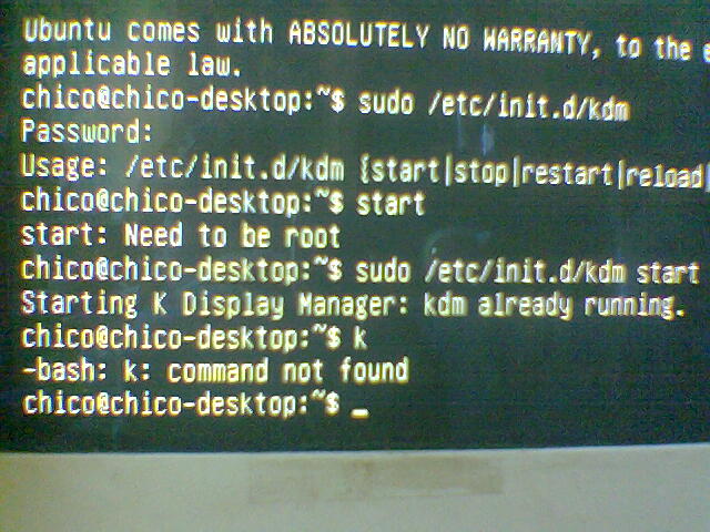

Jedenfalls hab ich es mal mit "kdm" versucht und er sagt mir:
only "root" wants to run kdm
Wasn nu?
sudo /etc/init.d/kdm start :)
Wenn auch nur kdm reicht dann bitte mit sudo davor, als normaler User hast du nicht die Berechtigung dafür
Also wenn ich "sudo /etc/init.d/kdm" eingebe fragt der mich nach nem passwort. Das geb ich ein und dann fragt er ob ich start, stop, restart oder reload machen will. ich schreibe start und dann kommt:
start: need to be root
Ich also nochmal eingegeben: sudo /etc/init.d/kdm start
-->kdm already running
Das klingt ja eigentlich gut, schließlich wollten wir es ja zum laufen bringen aber was jetzt? wie gehts weiter?

Läufts denn wirklich? Wenn du per STRG+ALT+7 mal schaust?
Sonst kannst du kdm ja mal stoppen und neu starten. Vielleicht hast du damit mehr Glück
Wenn ich STRG+ALT+7 drücke passiert nix.
Aber es scheint ja zu laufen (siehe pic POST 45)-->kdm already running
So langsam glaub ich mein Rechner mag kubuntu nicht :(
Versuche mal sudo killall kdm und dann sudo /etc/init.d/kdm start.
Dann sehen wir weiter ;)
wenn ich sudo killall kdm mache, dann kommt mal kurz wieder das kubuntu logo mit dem ladebalken (der aber nix läd) und dann-plötzlich-schwarzer bildschirm mit kleinem blinkendem strich oben links. Kann nur resetten...
Wenn ich danach sudo /etc/init.d/kdm start eingebe kommt wieder kdm already running

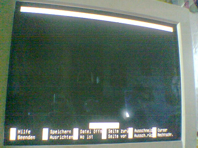

Oh man.
sudo nano /etc/X11/xorg.conf = Anhang (alles schwarz, ich seh die datei nicht ?!?!?!?)
Wieder windows gestartet und siehe da, die partition wird wieder erkannt:freak:
Allerdings steht in bei DefaultDepth schon 24 und auch mit 16 alles wie vorher!
Ich hab mal die xorg.conf in den Anhang geschmissen. Vielleicht könnt ihr euch dann ein besseres Bild machen:)
  • xorg.7z
    xorg.7z
Schon einen Fehler in der xorg.conf entdeckt:
Schreibe in der Section Device als Identifier den selben Text wie in der Zeile mit Device in der Section Screen.
Das wäre dann also:
Code:
Section "Device"
	Identifier	[COLOR="Red"]"NVIDIA Corporation NV43 [GeForce 6600/GeForce 6600 GT]"[/COLOR]
	Driver		"nv"
	BusID		"PCI:1:0:0"
EndSection
Der Fehler bei dir ist, dass du den Bezeichner "Default Screen" sowohl für die Section Device als auch für die Section Screen benutzt.
Außerdem passen der Bezeichner für die Grafikkarte im der Section Device und Screen nicht zueinander.
Wenn du den Inhalt nicht siehst gibt es die Datei entweder nicht, oder du hast den Namen falsch eingegeben.
Kannst du etwas davon bestätigen oder ausschließen?
Kannst ja mal in das Verzeichnis /etc/X11 navigieren und schauen, ob die xorg.conf da sichbar ist.
Hast du den Namen nämlich richtig eingegeben könnte es auch an den Dateiberechtigungen liegen.
