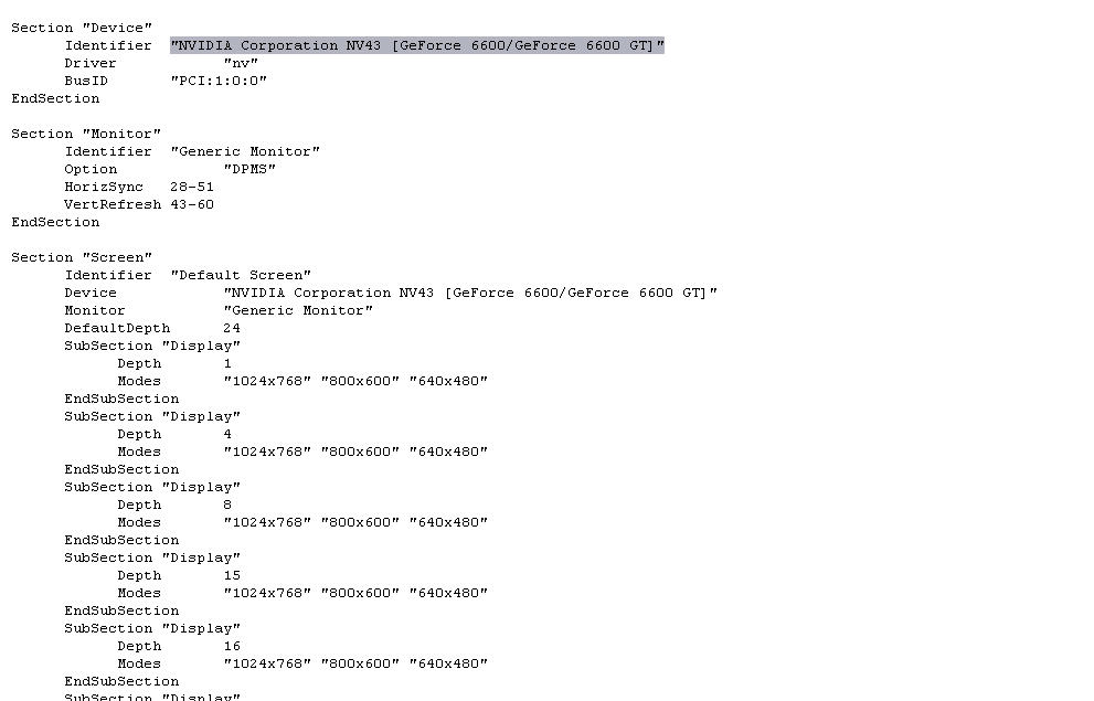

- Okt. 2006
- 3.873
Hat alles genauso geklappt wie du es gesagt hast und auch die section "Monitor" hab ich gefunden, allerdings weiß ich da schon wieder nicht was ich ändern muss. Graka hat er erkannt.len schrieb:Ich hab noch nie von Grafikproblemen bei Nvidia gehört, vielleicht liegts eher an ner Monitoreinstellung. Aber jetzt mal geordnet *g*

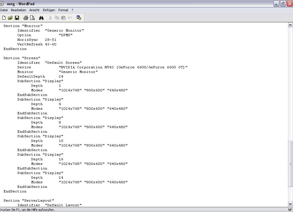

Dann gibts noch eine schöne nachricht! unter windows hab ich jetzt auch zugriff auf die ext2 partition und kann die xorg.conf mit wordpad öffnen.
Hab mal ein Bild im anhang gemacht, dann könnt ihr mir jetzt bestimmt besser sagen was ich machen muss
len
- Juni 2004
- 1.415
So, das sieht ja schonmal gut aus
Hast du in der Datei schon einmal etwas geändert? Denn zwischen Monitor und Screen fehlt die Device Section.
Die muss dann so aussehen:
Du musst nur den Identifier anpassen, bei mir heißt er anders als bei dir (war zu faul deinen einzutragen
). Wie du es nennst ist egal, nur müssen die Daten unter Device und bei Screen identisch sein. Am besten du kopierst den Eintrag bei Screen und fügst ihn bei Device ein.

Beim ersten ist es richtig, nur die Reihenfolge stimmt nicht. Ich weiß nicht, welchen Einfluss das auf die Funktionsfähigkeit hat.
So (mit meinen Daten) sieht die Reihenfolge normalerweise aus:
Bitte nicht meine Daten übernehmen, ich verwende einen anderen Treiber und Beryl, deswegen habe ich auch etwas andere Einträge. Soll dir nur die Reihenfolge zeigen

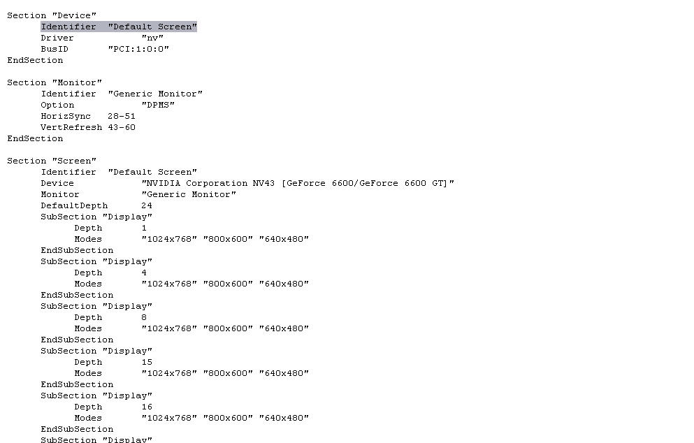

- Okt. 2006
- 3.873
War bei mir aber standard so.len schrieb:Beim ersten ist es richtig, nur die Reihenfolge stimmt nicht. Ich weiß nicht, welchen Einfluss das auf die Funktionsfähigkeit hat.
Ziel von mir ist es ja immer noch Linux klar zu machen es soll mit 1024*768*32 starten.len schrieb:Identifier "Default Screen"

Jetzt seh ich hier das bei dir hinter Modes nur "1680x1050" steht. Bei mir stehen aber 3 verschiedene Auflösungen. Muss ich bei mir zwei löschen damit nur noch eine Möglichkeit zur Auswahl steht?!
Zudem hab ich bisher ja auch noch keinen nvidia Treiber installieren können, da ich ja noch kein mal Linux von der Festplatte starten konnte. Linux hat aber schon vorinstallierte Treiber, oder?
Steht da denn bei mir so richtig?Boron schrieb:Wichtig sind nur die Zeilen Driver und BusID.
MacroWelle
- Apr. 2006
- 2.239
Bei ihm steht nur die eine Auflösung weil er einen Widescreen-TFT hat der mit genau dieser Auflösung ideal arbeiten kann. Kannst bei dir ruhig mehrere reinschreiben, Hauptsache es steht 1024*768 drin.*+~Potter~+* schrieb:Ziel von mir ist es ja immer noch Linux klar zu machen es soll mit 1024*768*32 starten.
Ja, es ist ein funktionierender OpenSource-Treiber vorinstalliert, der kann aber kein 3D (reicht aber grundsätzlich aus). Wenn du willst, kannst du später den proprietären Treiber von nvidia nachinstallieren. Ich kenne mich mit Kubuntu nicht aus, du muss halt die Packetverwaltung nehmen, die vorinstalliert ist.*+~Potter~+* schrieb:Zudem hab ich bisher ja auch noch keinen nvidia Treiber installieren können, da ich ja noch kein mal Linux von der Festplatte starten konnte. Linux hat aber schon vorinstallierte Treiber, oder?
Wie gesagt ich empfehle ubuntuusers.de bei Problemen, du kannst die dortigen Hilfestellungen auch unter Windows speichern und von Linux aus lesen.

*+~Potter~+* schrieb:Muss ich bei mir zwei löschen damit nur noch eine Möglichkeit zur Auswahl steht?!
Bir mir stehen auch mehrere, wie gesagt, sollte nur der Übersichtlichkeit dienen und dich nicht verwirren
Was passiert denn, wenn du mit der geänderten Datei nun startest? Kommen dann immer noch die gleichen Fehler?
*+~Potter~+* schrieb:Linux hat aber schon vorinstallierte Treiber, oder?
Ja, das ist der "nv" Treiber, der allerdings keine 3D Unterstützung mitbringt.
Erst einmal sollte der funktionieren, dann können wir weiter sehen
