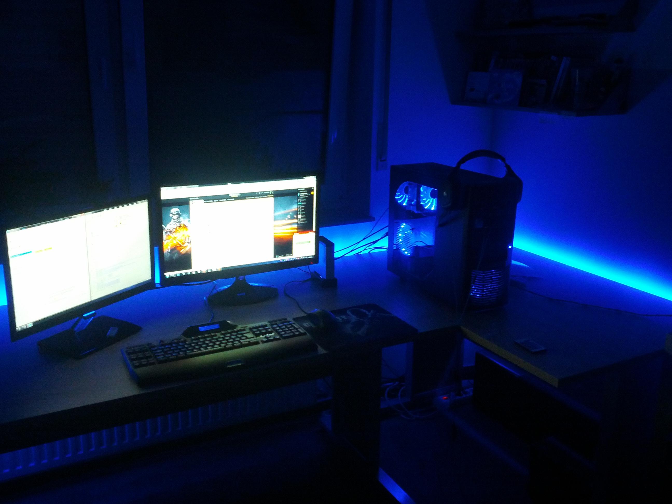

Also ich habe bei mir einfach einen normalen RGB LED Strip genommen. Vielleicht ja eine Alternative für dich?
Sieht bei mir so aus:

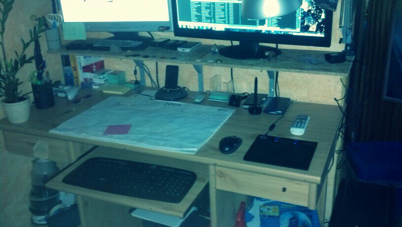

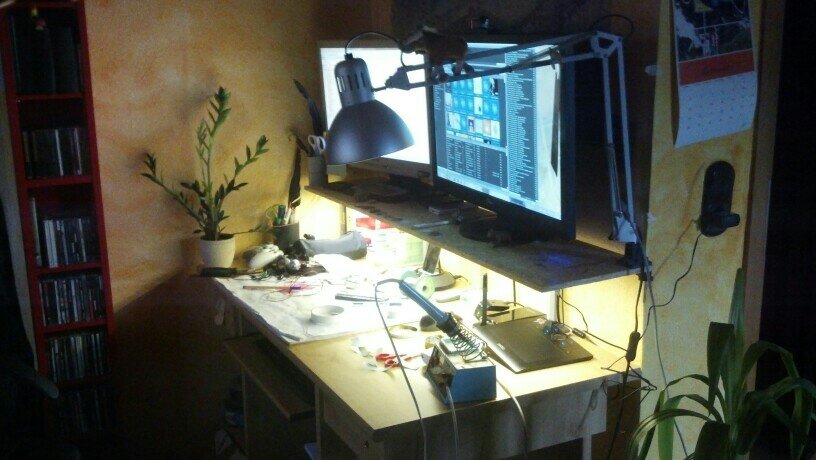

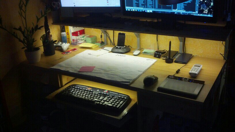

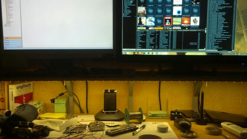

Viele Dank für die Ideen, es war sehr hilfreich . Wie oben geschrieben und auch in Internet gefunden, man kann auch direkt an die Netzteil bzw. an die Stecker eines Lüfter die LEDs anschließen, da die LEDs 12v braucht, passt genau.
So nach den ganzen Arbeit, so sieht fertig aus:
