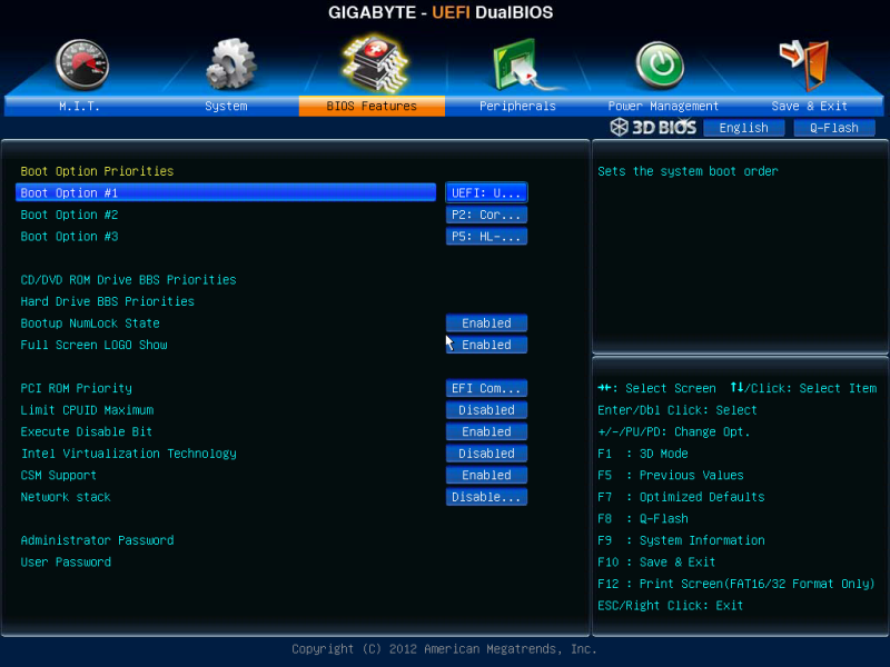

ich habe das asus h87 plus^^
http://i.ytimg.com/vi/Tb8rORIRUho/maxresdefault.jpg
bei mir sieht das so aus, nur ohne uefi. und bei mir ist da keine SSD.
ich geh tdm nochmal ins bios und guck ob ich da eine einstellung finde.
so war im bios. die wird einfach nicht angezeigt.. liegt es vll daran das ich win7 einfach nur draufgezogen habe also geklont mit dem programm? sollte ich vll windows upgrade benutzen? also schaden kann es ja nicht, mach ich mal eben^^
Windows hat mit dem UEFI nichts zu tun.
was wird denn unten bei SATA Information angezeigt?
deine Bootreihenfolge kannst bestimmt unten bei Boot Menü ändern.
im normalfall lässt sich in dem UEFI auch die Sprache auf deutsch ändern
