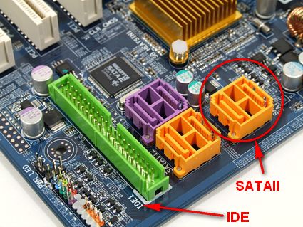

Ich habe nochmals probiert, das LW anzuschliessen, mit zweifelhaftem Erfolg.
Erstmal sind im Rechner ausser den SATA-Kabeln nur 40-polige Flachbandkabel verbaut.
Das LW hat aber weniger Anschlüsse.
Also habe ich das FB-Kabel mit der roten Seite nach aussen eingesteckt, der Rest steht über,
das Datenkabel passt nur in einer Position.
Eingestellt ist auch 1,44MB, 3 1/2".
Wieder kam ich nur ins BIOS, dort habe ich die Bootreihenfolge auf HDD>Floppy>DVD eingestellt.
HDD>DVD>Floppy geht nicht.
Aber jeder Neustart reicht nur bis zum BIOS.

Wo hast du das Floppykabel nun angeschlossen, an einen IDE-Anschluss? Versteh nicht ganz wie du das meinst.
Solltest uns vielleicht mal genaue Angaben zum Board machen, dann schaun mer mal wo sich der Floppyanschluss auf dem Board befindet.
Nicht für ungut, aber so wie ich das sehe besitzt das Mainboard kein Floppyanschluss mehr, du hast es einfach auf dem IDE Festplattenanschluss angeschlossen und das wird so nicht gehen.

Das kann nicht funktionieren, da die 40 poligen Kabel für Laufwerke mit IDE Anschluss sind (Festplatten, CD oder DVD Laufwerke).
Flachbandkabel für Disketten haben glaube 34 pins.
Wenn kein Floppy Anschluss auf dem Mainboard ist, wirst Du kein Diskettenlaufwerk anschließen können.
Villeicht gibt es ja einen adapter oder so.
Wenn er schreibt das im BIOS auf 1,44MB 3 1/2" eingetragen ist dann geh ich mal davon aus das auch ein solcher Anschluss vorhanden ist.
Was ich nicht ganz verstanden habe wie es nun angeschlossen ist, das Laufwerk mit einem Flpykabel an einem IDE Anschluss, oder an einem IDE-Anschluss mit einem IDE-Kabel am Laufwerk? Das kann ja nicht funktionieren.
Aber wie ich schon sagte, er sollte mal mit ein wenig mehr Informationen rausrücken, Glaskugeln sind leider grad nicht im Angebot. ;)
Auf dem Board gibt es kein 34-poliges Kabel, nur 40-polige für CD/DVD.

Ein anderes Kabel wird nichts helfen wenn das Board keinen 34pol. FDD Anschluss hat. Dass das Laufwerk im Arbeitsplatz auftaucht hängt wohl mit der Bios-Einstellung zusammen, da wird ein Laufwerk gemeldet obwohl es physisch nicht angeschlossen ist (das am IDE Anschluss zählt nicht, das ist einfach nur Quatsch bei dem man froh sein kann wenn nichts kaputt geht dabei)
Na kein Wunder das es nicht funktioniert, wenn gar kein Floppy-Controller auf dem Bord ist :lol:. Wie du es hinbekommen hast, das ein 3,5" Laufwerk im BIOS steht, weiß ich nicht, jedenfalls solltest du das schleunigst wieder löschen.
Sollte dann das Bord und speziell dieser IDE Controller noch funktionieren kannst du dich sehr freuen, würde ich nicht wundern wenn der durch die Aktion nen Kurzschluss bekommen hat! Wie man auf die Idee kommen kann ein Kabel einfach mal da rein zu stecken wo es ungefähr reinpasst, kann ich nicht verstehen. Im PC sind alle Stecker genormt, entweder sie passen zu 100% in den Anschluss oder eben nicht. Wenn nicht, dann gehören sie da auch nicht rein!
