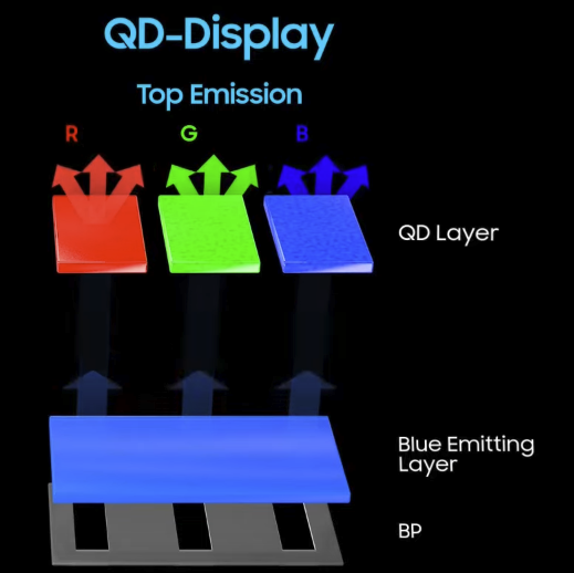

Da ist ja nur ein Pixel dargestellt. Keine Ahnung wie man daraus ableiten soll, es wäre nicht jeder Pixel einzeln angesteuert.
SUBpixel! Im Bild ist nur ein OLED pro Pixel dargestellt. Normalerweise sind's drei/vier.
Reaktionen: thuNDa, Suspektan und Fika
Geht ja hier nur ums Panel. VRR geht damit natürlich auch, wenn Samsung Controller nutzt, die das unterstützen. Haben sie in ihren anderen Fernsehern, das Display ist für Premium Kunden. Da wirst du es auf jeden Fall bekommen.
thuNDa schrieb:
naja, das ist schon unglücklich:
Ich hoffe, dass dieses Bild für 1 Pixel steht. Und jeder Pixel hat ein eigenes ansteuerbares "Blue Emitting Layer".
Ansonsten wäre es ja ein "normaler" QLED Bildschirm mit ner Oled Lichtquelle anstatt LED... (was absurd wäre).
Das Bild ist echt nicht gut😅
Samsung wärs zuzutrauen (LED TV statt LCD ist ja auch der nächste Bullshit)... Vielleicht verkaufen sie günstige 500 € QD-OLEDs welche eben genau das machen. Also nicht einzeln ansteuerbare Subpixel um das RGB zu mischen sondern LCDs.
Die präsentierten 0,5 ms GTG respronse time sagt auch nichts darüber aus ob die subpixel einzeln per LED helligkeit geregelt werden oder mit LCD. Solang die Mischung vom RGB nicht geändert werden muss kann auch die LED schnell heller/dunkler werden.
