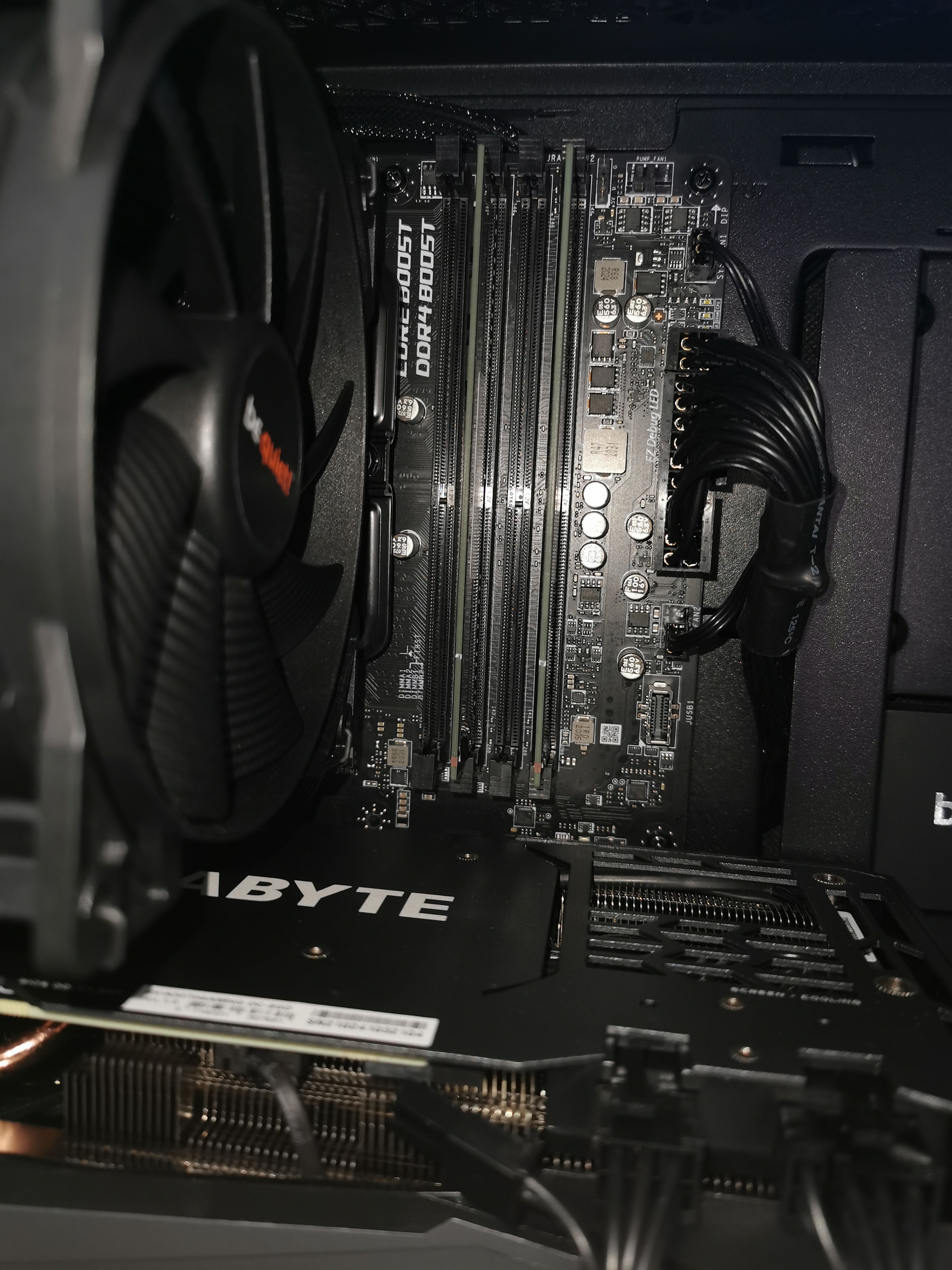

Die Arbeitsspeicher Module sitzen auch auf den Bänken 2 + 4 (von links gezählt)? Die Grafikkarte bekommt ihren Strom auch von zwei getrennten Kabeln oder teilst du die Last auf ein Kabel auf?

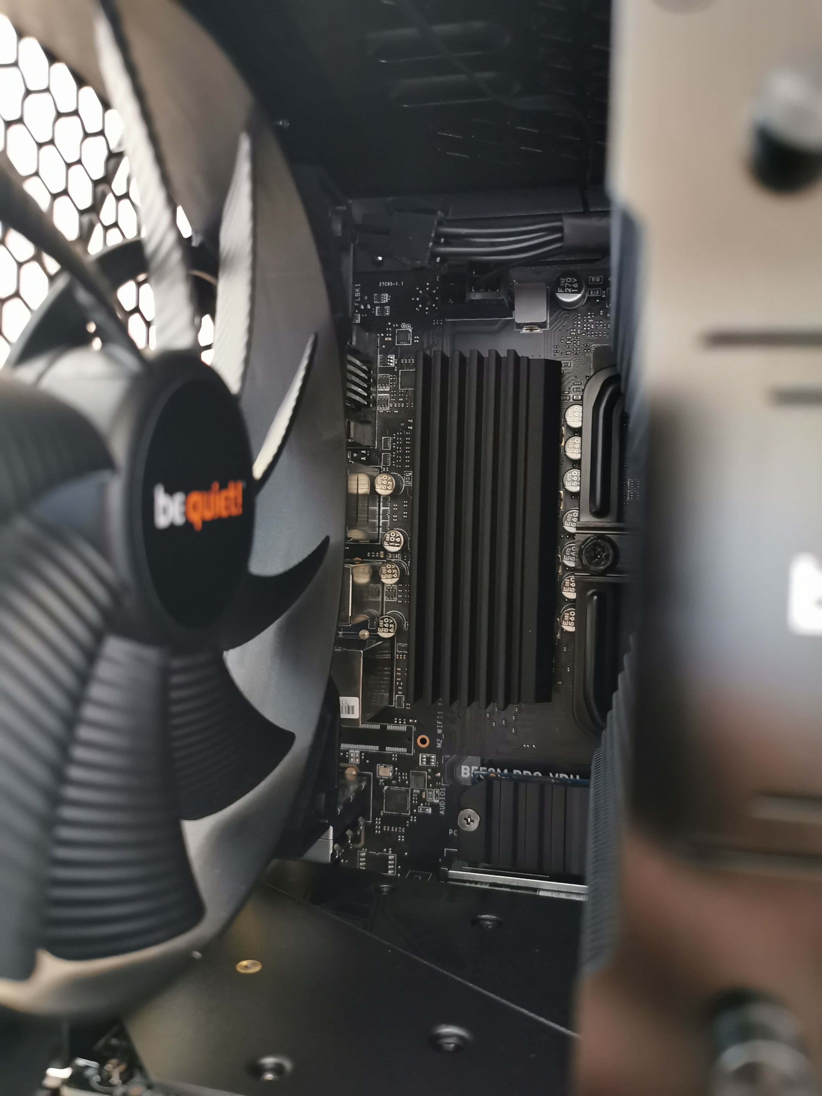

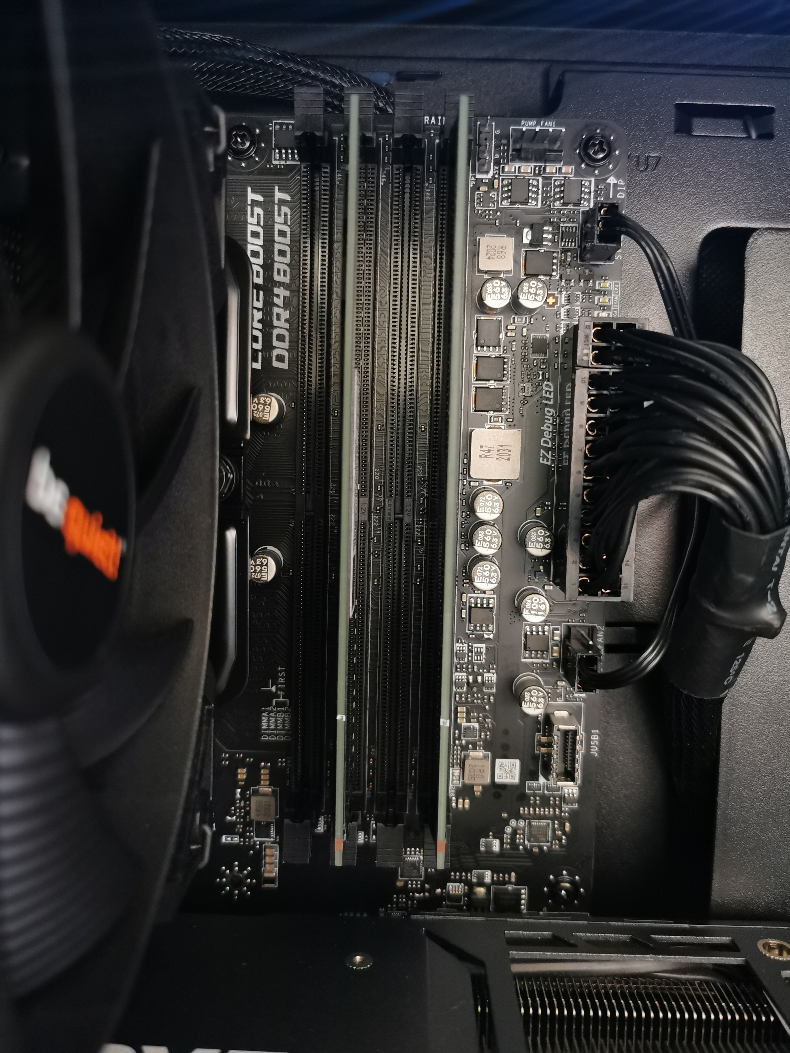

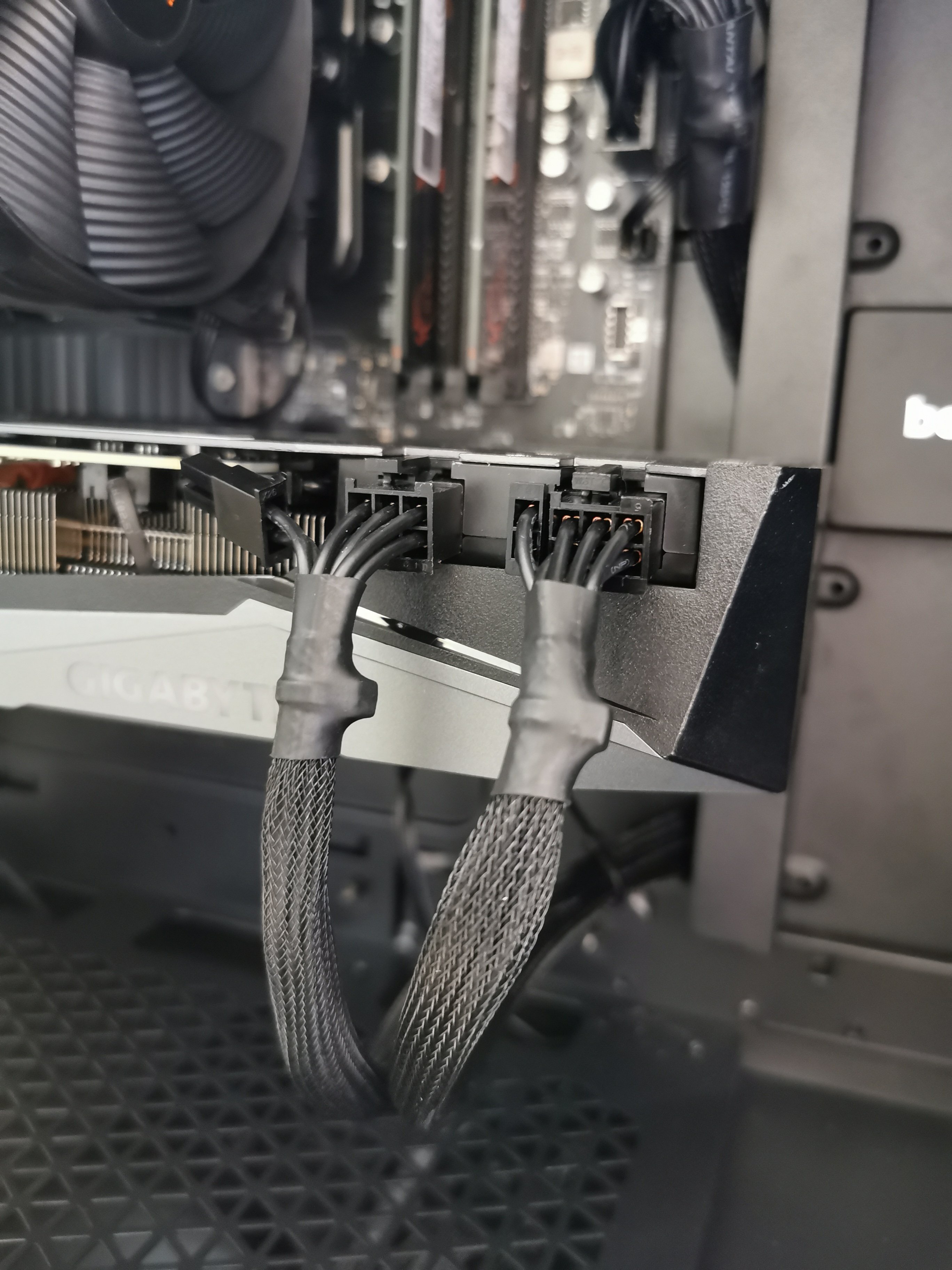

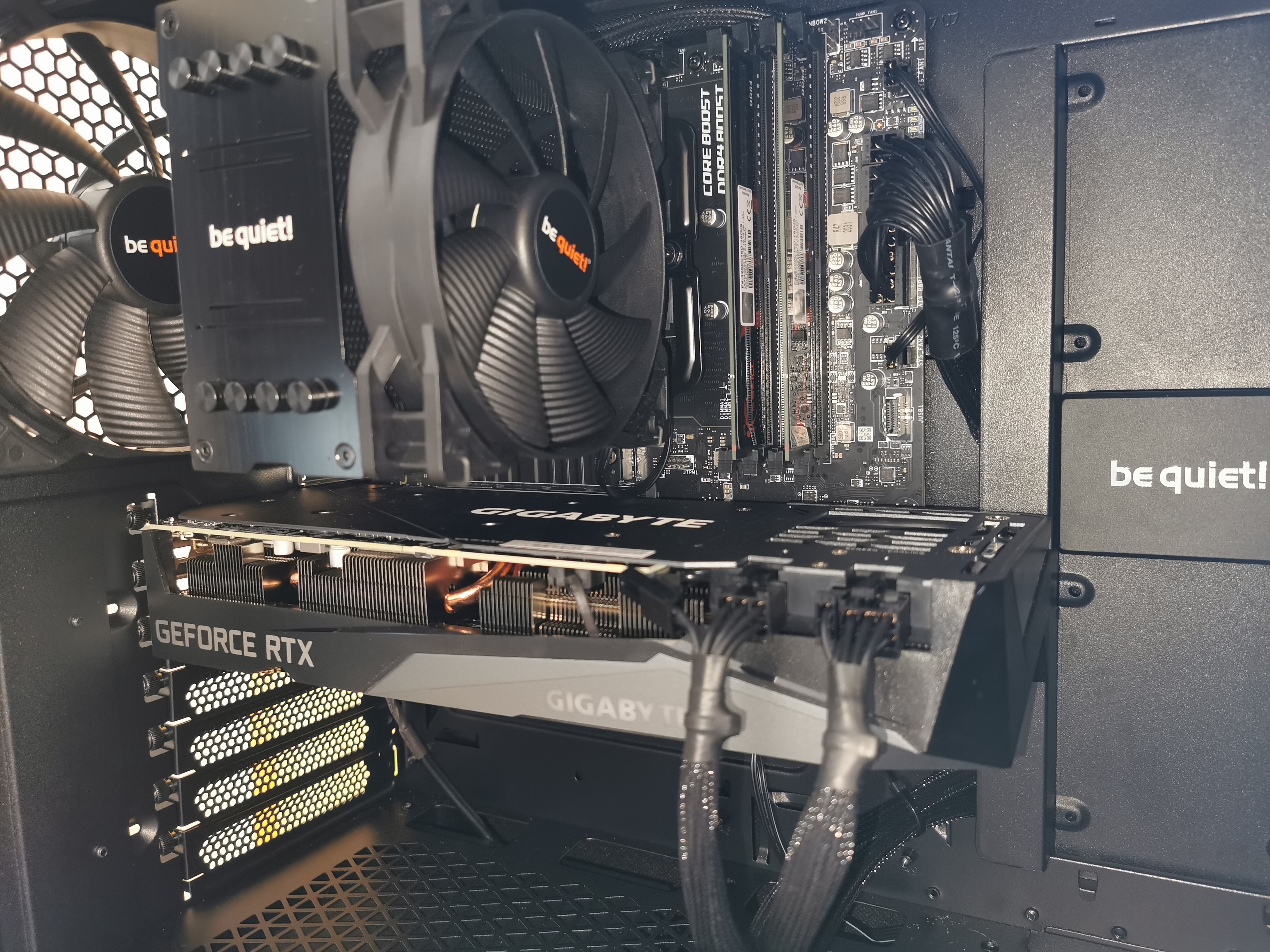

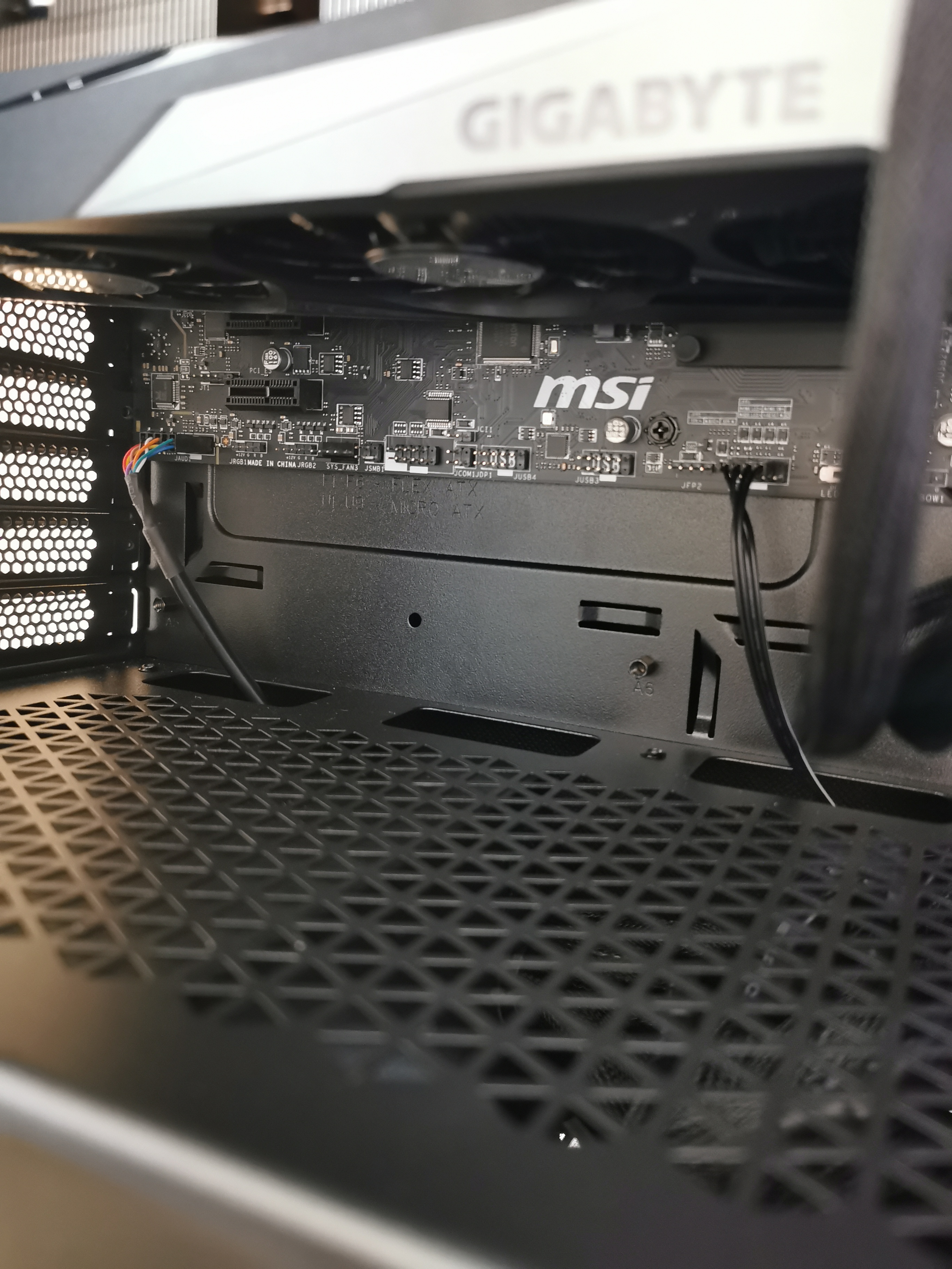

Hier die Bilder, falls ihr etwas etwas genauer sehen wollt, einfach sagen.

Die CPU ist erst mit der BIOS Version 7C95v24 vom 04.11.2020 kompatibel. Würde mich wundern, wenn das Board schon mit dieser Version ausgeliefert wurde...
Reaktionen: Aduasen und SureValla
Ryzen 5600 läuft ab Bios 7C95v24. Ist das oder höher ab Werk drauf? Steht ggf. auf dem Karton oder ein Aufkleber direkt auf dem Board.
EDIT: Mal ein Lob für die Bilder, die sind hier mal sehr hilfreich. Scharf und bilden alles nötige ab.
Reaktionen: loser, SureValla, AwesomSTUFF und 3 andere

Ist der 8pin an der Graka korrekt? Sieht net richtig eingerastet aus der 2pin-Zusatz.
  • am CPU Stecker hast du nur die Hälft angesteckt.
  • Die 5xxx CPUs werden erst ab BIOS Version 24 unterstützt, vielleicht ist deins zu alt.
Reaktionen: SureValla und cruse
Ist richtig eingerastet.
Auf dem Mainboard steht "27C95-1.1" ich hoffe es ist das, was weiter hilft.

CPU-Stromversorgung ist nicht komplett drin, auf Bild 1 fehlt noch eine Schrauben zur Mainboard-Befestigung (direkt am CPU-Lüfter)... BIOS muss wohl geupdatet werden.
Edit: Leuchtende CPU-LED dürfte auf BIOS hindeuten.
