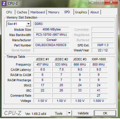

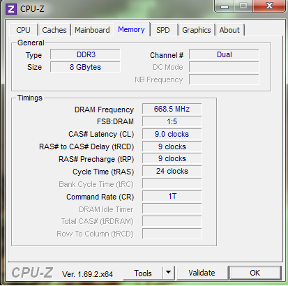

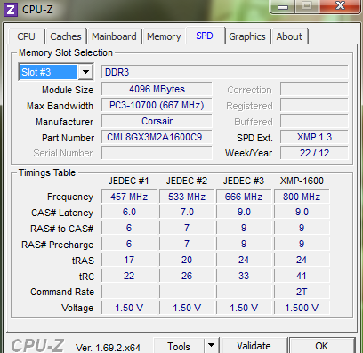

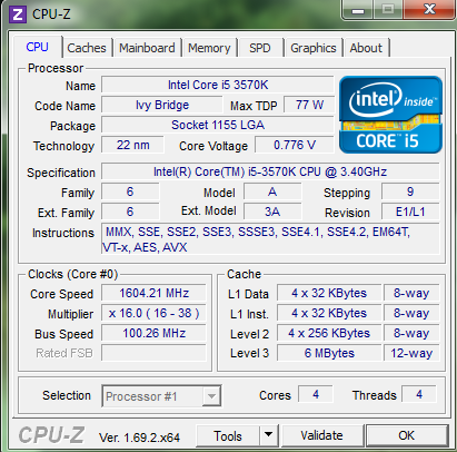

Guten Tag ich habe seit anfang des Monats einmalige BSOD. Seit gestern allerdings teilweise alle 20 Minuten.
Gestern fing es an bei Battlefield 3 - kurzer Freeze in Bild und Ton dann restart ohne eigentlichen BSOD, den habe ich mir erst durch BlueScreenview anzeigen lassen können. Bei diesen konnte mir Google aber nicht helfen egal wie (un)genau ich die Parameter eingegeben habe.
Zunächst mein System:
Win 7 64 Bit Ultimate
Asus P8Z77 V LX2
Intel 3570K
Sapphire 7870 XT
Corsair Vengeance LP 2 x 4GB
Thermaltake Berlin 630 W
Realtek HD Audio ALC 887
Nun die Schritte die ich bis dato unternommen habe.
Nach den ersten sporadischen Bluescreens habe ich Bios update durchgeführt danach wars für eine Woche erstmal gut. Dann beim spielen wie oben beschrieben der restart. Dann habe ich alles geupdatet, sprich Netzwerkadapter, Catalyst und Soundkarte (bzw. Onboard soundchip) belohnt wurde ich mit einem weiteren BSOD.
Diesmal aber während ich auf youtube war. Habe versucht diesen Fehler zu reproduzieren und hatte zumindest hier mal Erfolg
... immer wenn ich mehr als 5 youtubevideo-tabs öfnne schmiert er ab.
Also wieder in Google nachgeschaut und den ATI Catalyst Treiber runtergeschmissen und den 13.12 draufgespielt. Immerhin hat sich dieses Problem erledigt.
Außerdem habe ich in der Nacht Memtest durchlaufen lassen.. ca. 8 Stunden kein Fehler gefunden.
Habe in der Eingabeaufforderung sfc /verifyonly eingegeben - keine Fehler gefunden.
Hier mal die Stop Codes:
Kann man die Ergebnsise des Bluescreenviews einbinden oder reicht euch das aus dem Editor?
Zur Information:
24.06.2014 18:12 beim Battlefield spielen
die darauffolgenden bis einschließlich den um 23:48 erfolgten kurz nacht restart bzw. bei der Problemfindung in Firefox.
Dann habe ich wie oben beschrieben Treiberupdates durchgeführt und versucht den BSOD zu reproduzieren
Die nächsten sind alle bis einschließlich heute 14:55 verursacht worden durch das öffnen mehrerer Youtubevideo-Tabs.
Danach habe ich den Catalyst Treiber runtergeschmissen und den etwas älteren 13.12 raufgespielt und zu Testzwecken Battlefield 3 gestartet und nach ca. einer halben Stunde gabs dan den letzten Bluescreen.
Ich bin für jede Hilfe dankbar, denn aus eigener Kraft schaffe ich es nicht mehr.
Falls irgendetwas fehlen sollte, einfach fragen ich versuche nachzuliefern
