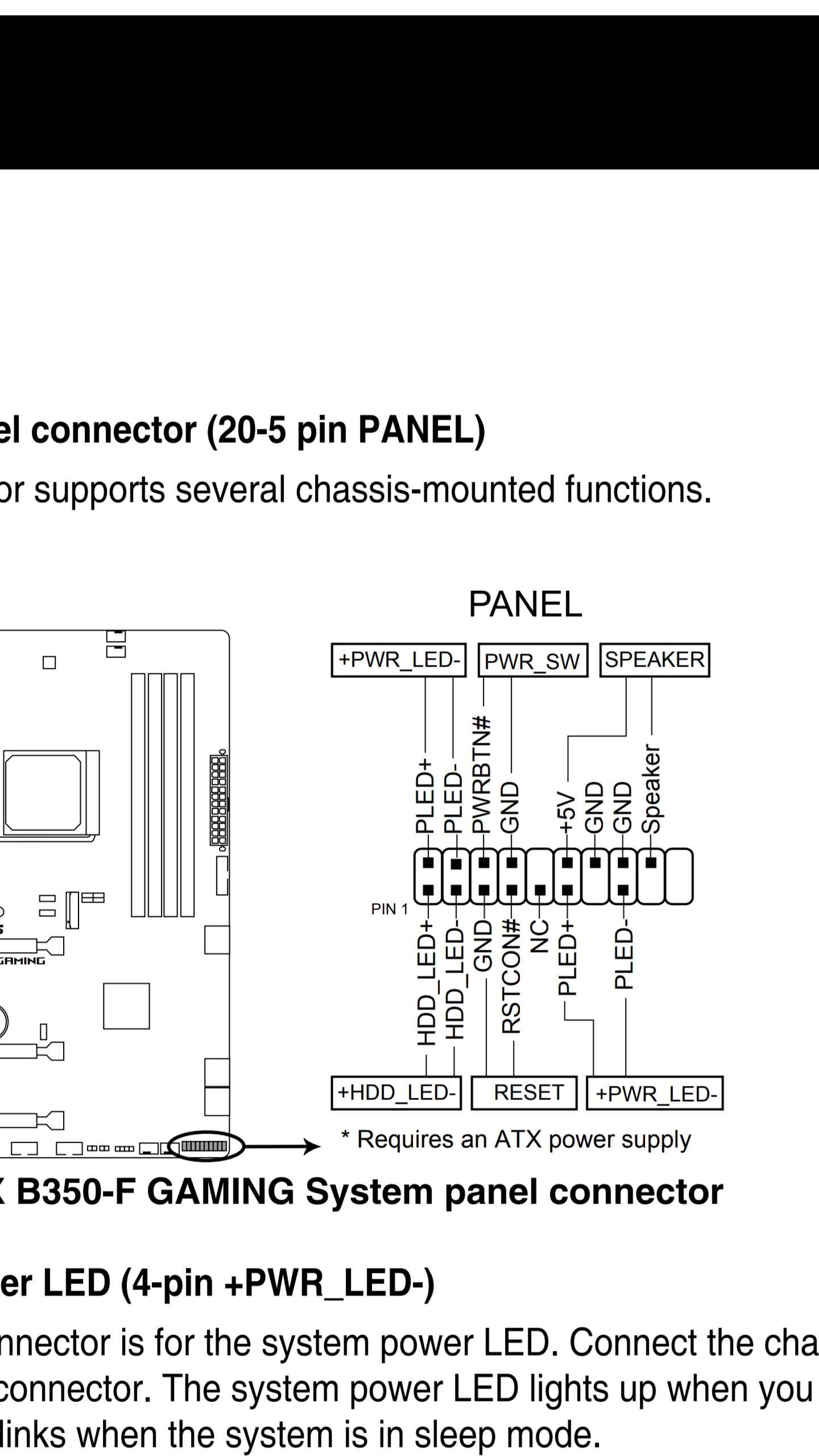

Ich habe bis jetzt keinen Ton gehört habe wohl keinen eingebauten beeper, normale Lautsprecher zählen wohl nicht?
Ich hätte noch einen beeper zuhause müsste mir dann eben Stecker dazu basteln.
Mach ich mal eben
Wenn ich den beeper wie auf den Bild über 5v und speaker anschliesse kommt garkein Ton.
Habe den mal zum testen von speaker zum GND gesteckt, der beeper funktioniert habe so ein dauerpiepen.
Aber über 5v und speaker kommt garnichts.
Habe mal beide RAM rausgeholt, da müsste ja wie du sagst ein Lager und zwei kurze Töne kommen, aber da ist garnichts...

Ohne RAM bootet der PC nicht und zeigt auch kein Bild an, das ist normal! Du solltest aber dann einen Piepcode hören. Wenn die DRAM LED bei gestecktem Modul leuchtet, dann sagt das Mainboard von sich aus: Da stimmt was nicht. Hast du mal versucht die Slots durchzupusten? Vielleicht ist nur irgendwo ein Staubkorn, dass den Kontakt zwischen Slot und Modul behindert..
Ob mit Riegel oder ohne da piept nichts, beeper funktioniert aber...
