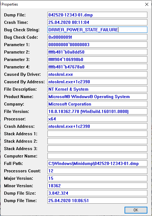

Ich habe seit ca. einer Woche einen Bluescreen wenn ich meinen PC herunterfahre.
Sobald ich auf herunterfahren gehe, brauch er einige Minuten und dann kommt plötzlich ein Bluescreen mit dem Fehler: DRIVE_POWER_STATE_FAILURE.
Zu allererst habe ich im Geräte-Manager nachgeschaut ob ein Gerät ein Problem mit dem Treiber hat, zeigt aber nichts an.
Ich habe alle ausgegrauten Geräte rausgelöscht um sicherzugehen, dass es nicht eventuell aufgrund eines dieser Geräte ist.
Danach habe ich mir den BlueeScreenViewer heruntergeladen und dieser liest aus:
Caused by Driver: ntoskrnl.exe
File Description: NT Kernerl & System
Ich hoffe ihr könnt mir weiterhelfen und bedanke mich über jede Antwort
MFG RydeeRx

Die Ursache für einen Stop 0x9F (1. Arg 0x03) Bluescreen liegt i.d.R. bei einem Treiber. Der für den Absturz ursächliche Treiber lässt sich aber nicht mit Bluescreenview herausfinden, da das Tool hierfür zu oberflächlich arbeitet.
Mit den Debugging Tools hat man da bessere Möglichkeiten die Ursache herauszufinden.
Entweder du lädst die Minidumps (die man mit den Debugging Tools auswerten kann) hier hoch, oder du versuchst dich selbst an der Auswertung. Eine Anleitung für die Auswertung mit Fallbeispielen (speziell auch für die Stop 0x9F Fehler findest du in meiner Signatur.
Die Mindumps findest du unter C:\Windows\Mindumps. Bevor du die hier über den Upload einbinden kannst, musst du sie noch in ein nicht-windows Verzeichnis kopieren/verschieben.

Ursächlich für den Bluescreen war der Treiber "amdgpio2". Dieser ist Bestandteil des AMD Chipsatz Treibers.
