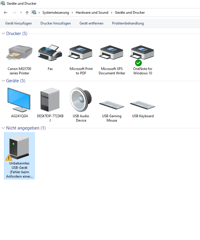

Ich habe ein Problem mit meinem Drucker MFC-5490CN.
Ich habe ihn ganz normal per USB-Port an meinen PC angeschlossen.
Unter "Geräte und Drucker" wird angezeigt: Unbekanntes USB-Gerät (Fehler beim Anfordern einer Gerätebeschreibung)
Neuester Treiber oder Produktanleitungen haben mir nicht weitergeholfen.
Hat jemand damit Erfahrung bzw. könnte mir einen Tipp geben wo ich ansetzen könnte?

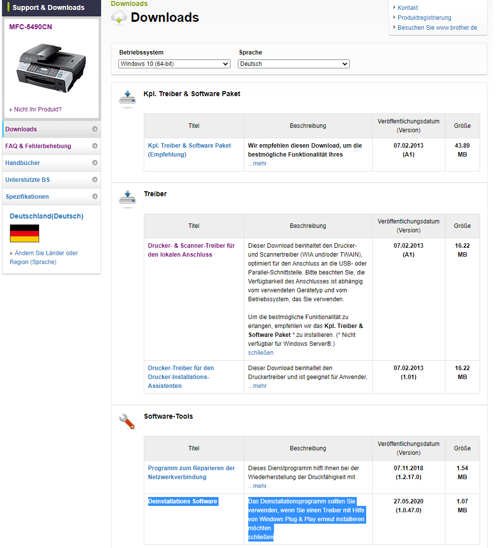

Ich habe auf der offiziellen Brother Seite das De-Installationsprogramm ausgeführt. (siehe Bild)
Habe mich genau an die Anleitung gehalten.

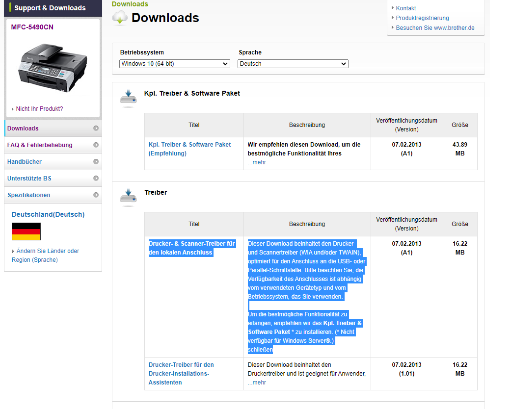

Danach habe ich dann den Treiber heruntergeladen und nach Anleitung installiert. (siehe Bild)
Hat leider nichts geholfen.Das Problem besteht weiterhin mit derselben Meldung.
