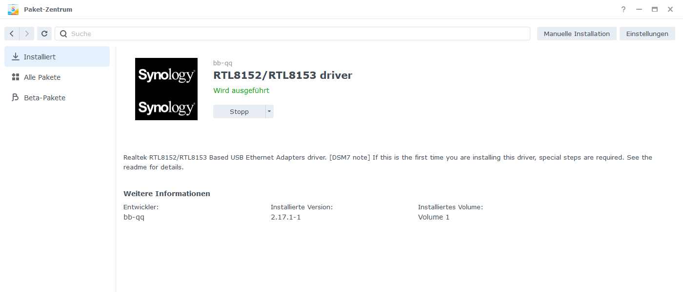

und diesen 2.5gbit usb Adapter :
https://www.amazon.de/dp/B07Q626XK2
und diesen treiber : (siehe anhang)

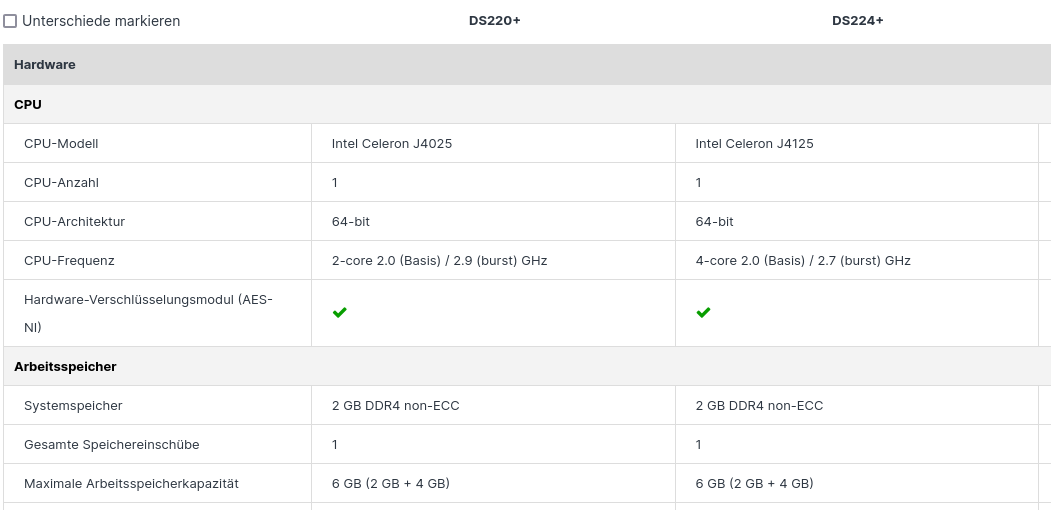

Und die 10GB werden auch verwendet?A1MSTAR_ schrieb:
War vorhin grad auf der spec-page vom 224+ und da steht max 6GB 🤷♂️
Ganymoe schrieb:Und die 10GB werden auch verwendet?

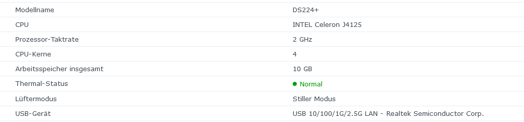

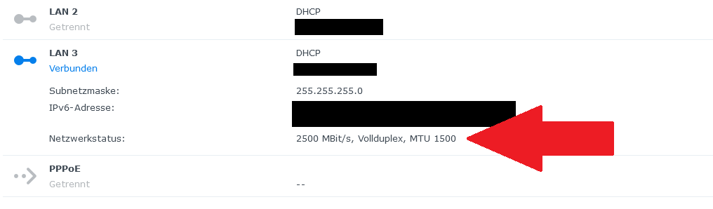

ja , sonst würde ich auch das nicht schreiben ...
es würden sogar 18gb funktionieren ... im bild sieht man auch die 2.5gbit lan

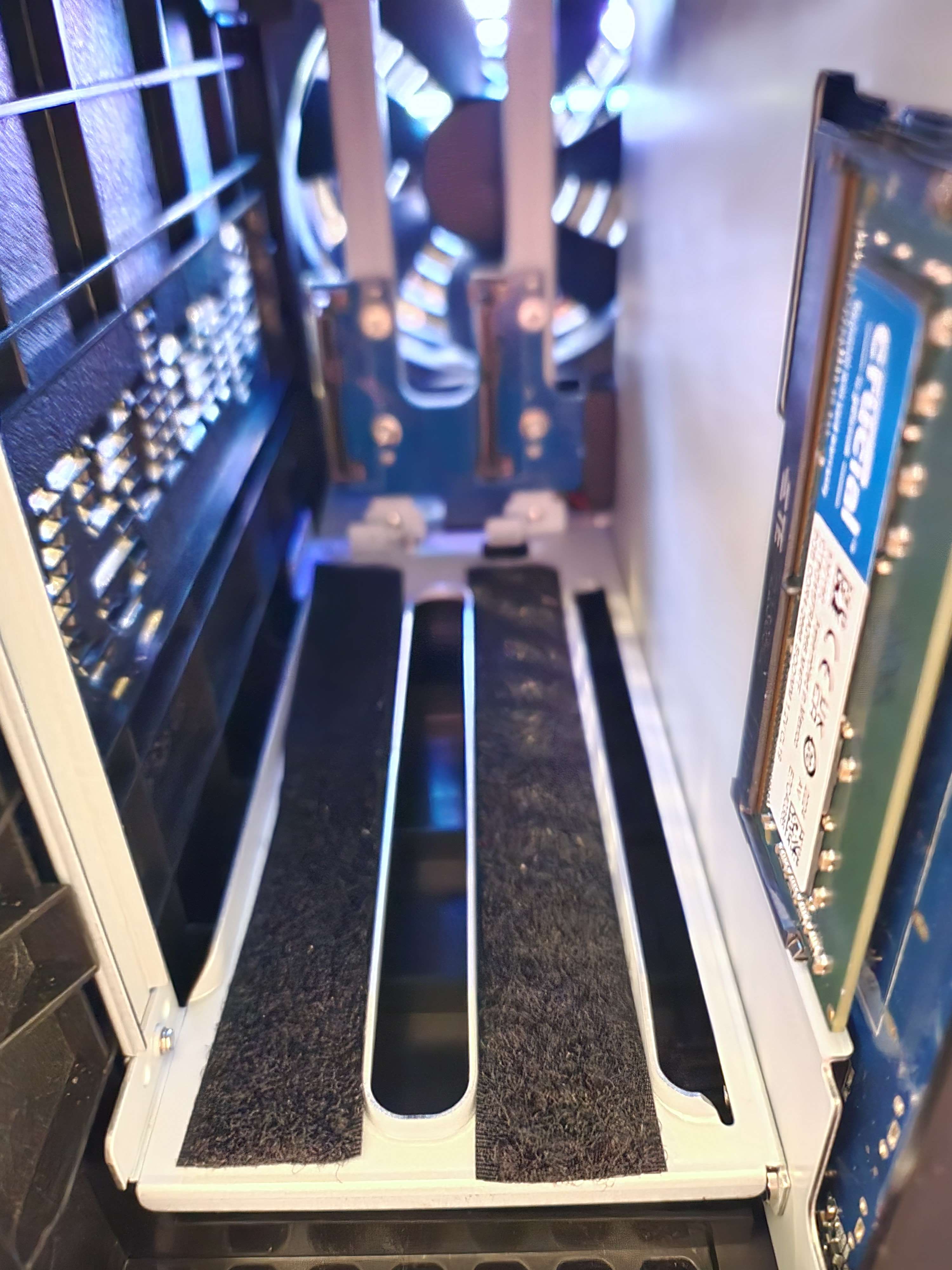

hier noch ein weiterer mod - das macht das NAS deutlich leiser
einfach dieses band bei amazon kaufen -> reinkleben (das ist etwas frickelig) danach die platten einschieben

Welches Produkt ist das genau?A1MSTAR_ schrieb:einfach dieses band bei amazon kaufen -> reinkleben (das ist etwas frickelig) danach die platten einschieben
oicfar schrieb:Welches Produkt ist das genau?
https://www.amazon.de/dp/B0013D8IUC
dadurch sitzt die platte richtig straff drin und bewegt sich nichtmehr , man klebt nur unten jeweils 1 streifen hin , sollte bei jeder synology etwas bringen denk ich
