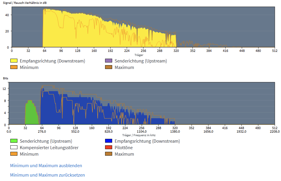

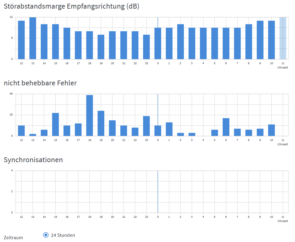

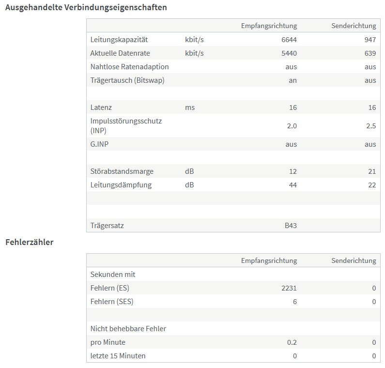

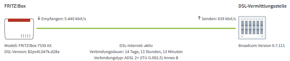

Hier die DSL-Informationen aus meiner FritzBox 7530 AX. Provider ist 1&1.

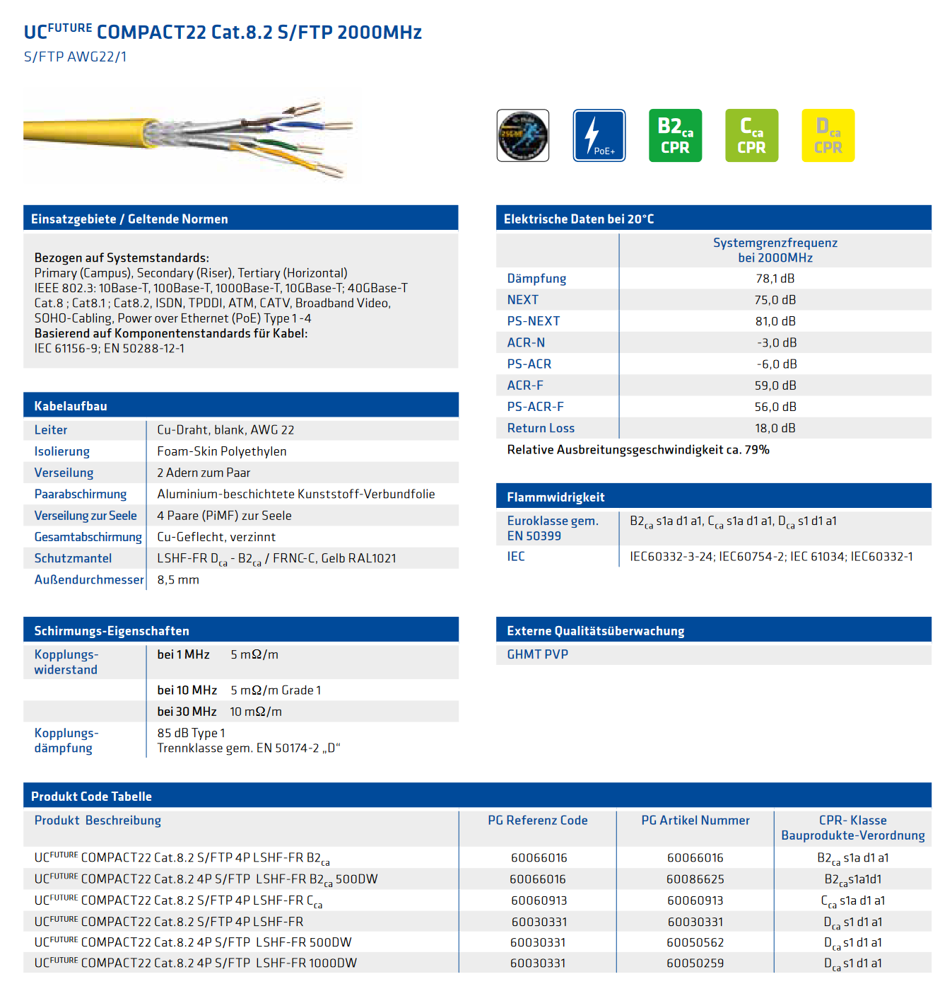

Edit: Wenns ein CAT 8.2 Kabel werden soll, schau dir das mal an - Draka UC FUTURE Cat.8.2 Netzwerkkabel 2000 MHz S/FTP PIMF - Beachte nur, dass es nicht so flexibel ist wie andere Kabel.

ja, das Kabel hatte ich auch gesehen und in Betracht gezogen.
Der Biegeradius dieser Kabel ist aber tatsächlich oft sehr groß.
Muss das Kabel aber nur durch die Garage und durch eine Decke ziehen - da stört der Biegeradius nicht groß.
