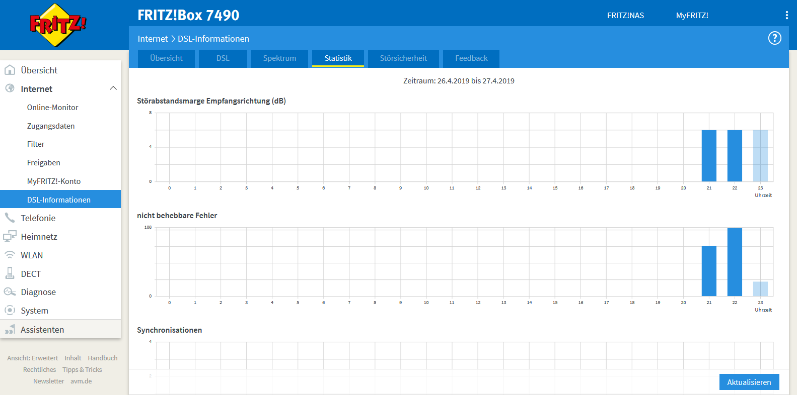

der Telekom-Techniker war da. Die TAE-Dose sei in Ordnung. Er mich am Hausanschlusskasten und beim Hauptverteiler umgesteckt. Er meinte, dass damit das Problem gelöst sein müsste. Er bestätigte mir, dass die CRC-Fehler zuviel sind.
Er meinte das auch die Fritzbox zu warm ist. Kann ich mir aber nicht vorstellen, weil im Menü ca. 60 Grad angezeigt werden.
Nach dem er weg war sind die CRC-Fehler sogar nochmal gestiegen etwas. Das Problem besteht also weiterhin.

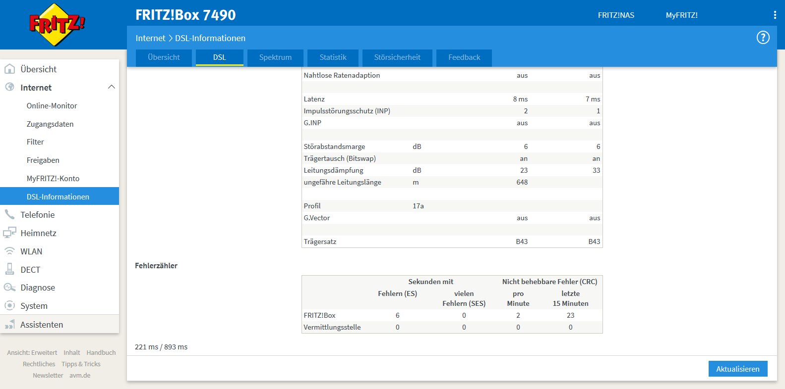

Leitungsabbrüche habe ich keine, aber in den letzten 15 Minuten gut 50 crc Fehler.
Für den einen oder anderen mag das noch im Rahmen sein, aber komisch ist es schon, dass sie zugenommen haben.
Habe nun mal bei Vodafone reklamiert. Mal schauen. Ich noch eine easybox 904. Kann man bei der auch die CRC-Fehler sehen? Meines wissens nach nicht.
Edit: Ok, die easybox zeigt es auch an. Schließe ich jetzt mal an, um zu testen. Werde dann berichten.
Konte leider es nicht anschließen. Die Easybox scheint einen Wako zu haben.
War heute bei meinen Schwiegereltern. Hat eine easy-box 904. Seit Monaten kein einziger crc-Fehler.
Danach war ich bei meinem Schwager. Ist bei der Telekom Hat eine 50 Mbit Leitung. Auch mit Fritzbox 7490. Seit 79 Tagen kein resync gehabt. Kein einziger crc-Fehler.

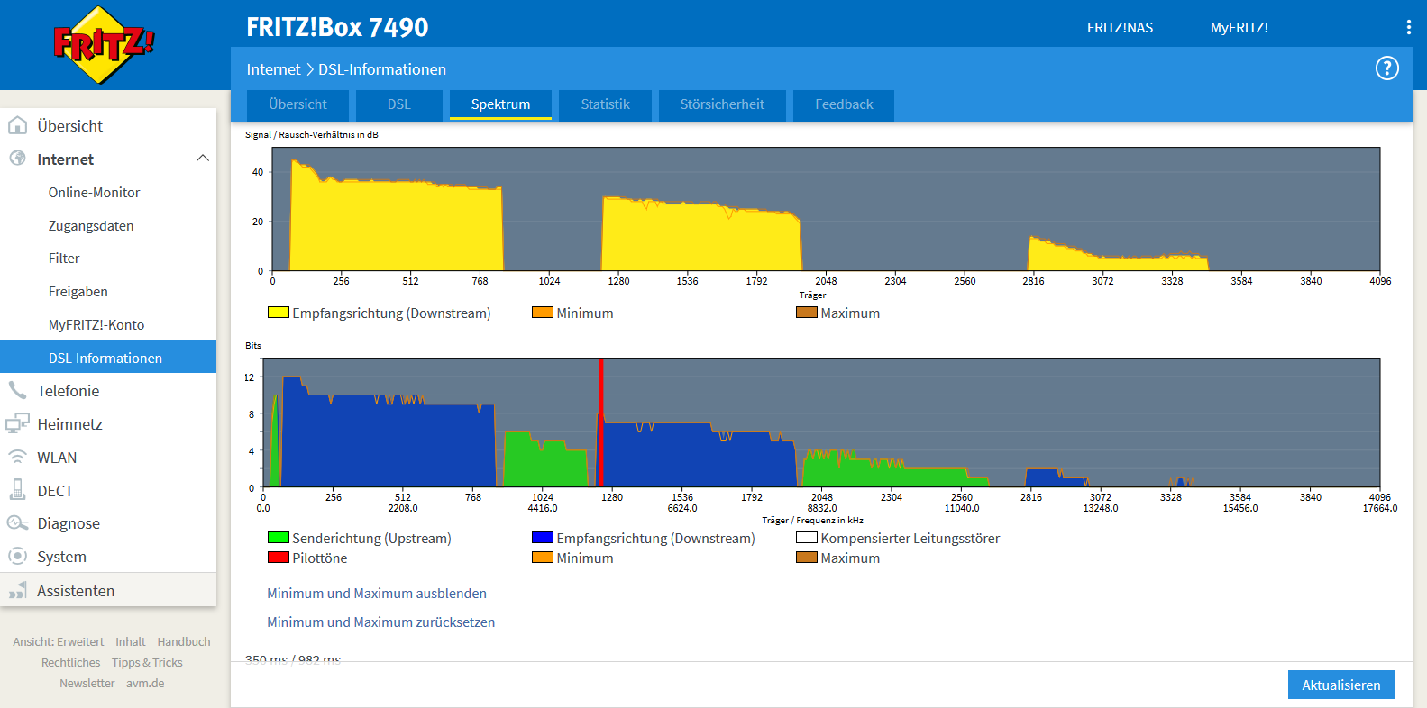

Hier aber mal paar Screenshots von meiner Box.

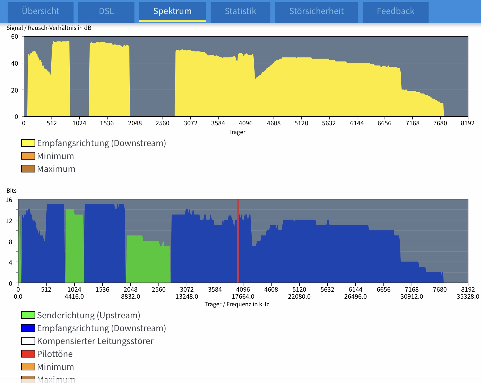

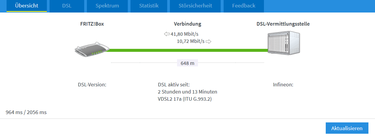

Bei einer Störabstandsmarge von 6dB bleiben Übertragungsfehler nicht aus.
Die FB ist bemüht min. 7 bis 8dB Störabstandsmarge beim Aushandeln der Verbindung zu erreichen (Anzahl nutzbarer Frequenzen). Auch ist Deine Leitungsdämpfung recht hoch, was das Aushandeln bei höheren Frequenzen stark limitiert (auch gut im vorletzten Bild zu sehen).
Du solltest die „Stabilitätsregler“ im Tab „Störsicherheit“ mal min. eine Stufe nach links schieben, damit die FB bei der Verbindungsaushandlung mehr die stark bedämpften und auch durch Störeinstrahlung betroffenen Frequenzen außen vor lässt.
Die ausgehandelte Bandbreite des Connect wird zwar geringer - aber der Störabstand steigt.
Meine Leitungslänge beträgt nur etwa ein Drittel der Deinen, habe somit eine deutlich geringere Leitungsdämpfung. Somit können auch bei mir die höheren Frequenzen mit hoher Amplitude (und somit auch mit höherem Störabstand) genutzt werden.
In meiner 7590 sieht das dann so aus:
