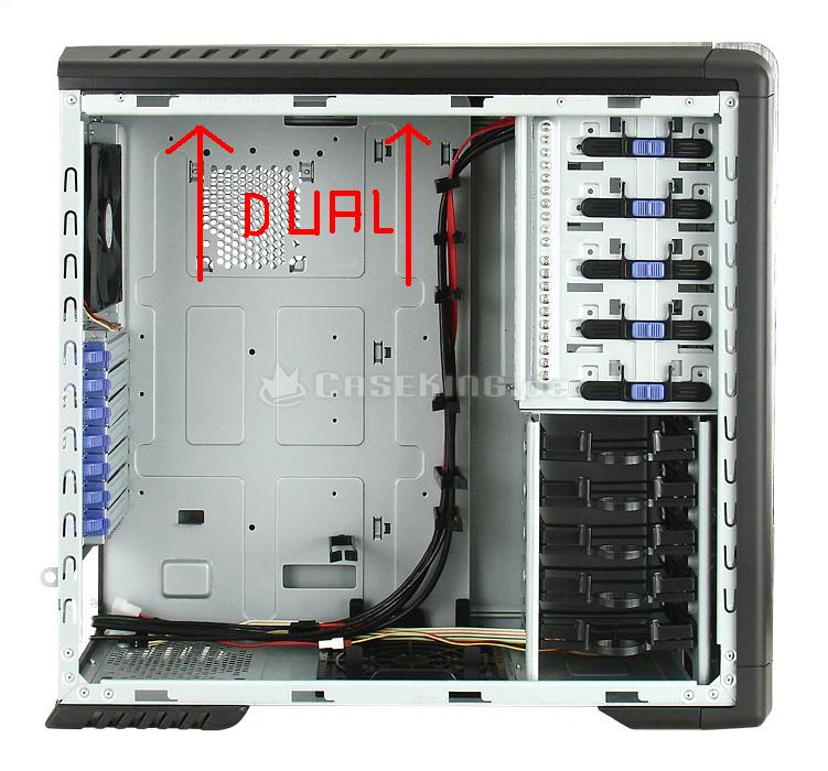

Also ich will auf jeden Fall meine CPU und Grafikkarte dann übertakten.Nun weiss ich nicht auf wen ich hören soll.Die Einen sagen,ein Dual reicht aus,die anderen meinen,ein Dual würde nicht ausreichen bzw. es würde eng werden.Was soll ich denn nun machen?
Habe mal ein Bild des Tower hochgeladen.Ich habe markiert,wo Platz ist für einen Dualradiator.Ich kann doch dann nicht noch einen Radi aufs Dach packen oder? (Oben sind die USB Anschlüsse)
Wo könnte ich denn einen Tripleradi bzw. noch einen Singleradi hinpacken?

hör auf zu träumen ... nen trippel passt bei dir nunmal ned rein und nen dual reicht wirklich völlig..
schau dir doch mein sys an.... das heitzt definitiv mehr als deins^^ ... und mir reicht nen dual dicke
der schafft es locker die wasser temp auf unter 30°C zu halten
mehrere radiatoren lohnen nur, wenn du mehrere gpus hast... da kannste nen radi nach der cpu schalten
und hast noch einen nach beiden gpus - das würd sich jedoch auch kaum lohnen^^

Wieso sollte ich träumen?Ich habe doch nur gefraft,ob ein Triple reinpasst oder net.Also würde dann ein Dualradi ausreichen?Denn ich will auch meinen Quad dann auf 3.4 takten....
Ich hatte immer gelesen,dass es mit einem Dualradi knapp wird,wenn man Cpu UND Graka ocen und dabei trotzdem gute Temps haben wollte.

Hier ein paar Tower in denen ohne Sägen und grossartigem bohren ein Radiator reinpasst:
Bitte alles lesen.
Zur dual Radi frage: Ja es reicht auch mit gemäßigtem oc (ca. 3,2GHz) für halbwegs passable Temps, aber 3,4 GHz und gute Temps ist im Hochsommer ein wenig optimistisch jedoch machbar wenn du willst das die Lüfter aufdrehen.
oben passt wunderbar ein Triple ins CM RC 690, die USB-Anschlüsse verlegst du einfach in einen freien 5,25 Schacht.

Ist dieser Anteil sehr gering, dann tuts in der Tat ein Dual.
Und so weiter...
Ich persönlich verbinde mit einer Wakü aber auch die Forderung an einen relativ leisen Rechner.
Und aus diesem Grund habe ich nun einen Triple auf dem Case. Hatte auch mal einen Dual. Hat mir nicht gereicht.
Nur dann hast du das Optimum für dich persönlich.
Noch hast du die Rahmenbedingungen nicht exakt definiert.
Ist es dir egal, wenn die Lüfter auf dem Dual immer relativ hoch drehen müssen,
oder hast du lieber Lüfter auf einem Triple, die langsam und somit geräuscharm drehen?
Wie häufig fährst du deine Kiste auf Vollgas? Ist dieser Anteil höher, greif zum Triple.
Und so weiter...
Dimi3
- Nov. 2006
- 1.242
Die Frage,ob ein Triple besser wäre als ein Dual+Single wurde auch noch net beantwortet Freunde
Nun das ist eine einfache frage, die sich von selbst erklärt... ein tripple hat die selbe leistung wie
ein dual + single .... wenn sie in reihe geschlossen sind... hier zählt ist die oberfläche
und die bleibt nun mal gleich 3x120mm² = 2x120mm² +1x120mm²
dual + single hat jedoch meiner meinung nach einen vorteil
du kannst nach der cpu einen single schalten... der kühlt dann das wasser, das von der cpu erwärmt wurde
herunter...
dieses wasser kommt dann gekühlt an die gpu... soweit so gut^^
die gpu erwärmt das wasser bei leistung stärker und wird dann von nem dual gekühlt
somit schaffst du es, deinen schläuchen ned all zu viel grad zu zu muten
Edit: Meine schläuche werden recht warm und besonders pcv schläuche werden bei hohen temps 50-60°C biegsam
...bis 80°C sind die zugelassen^^
naja bei mir werdens auch schon 50-60°C nach den beiden gpus auf vollast + cpu^^
@Airfox: naja ich weiss ned wie das bei dir is...aber ich bin oc-süchtig geworden... wenn ich die wahl zwischen
3.2ghz silent und 3.8ghz auf volle lüfterleistung würd ich definitiv sowieso die leistung nehmen
MfG dimi3
