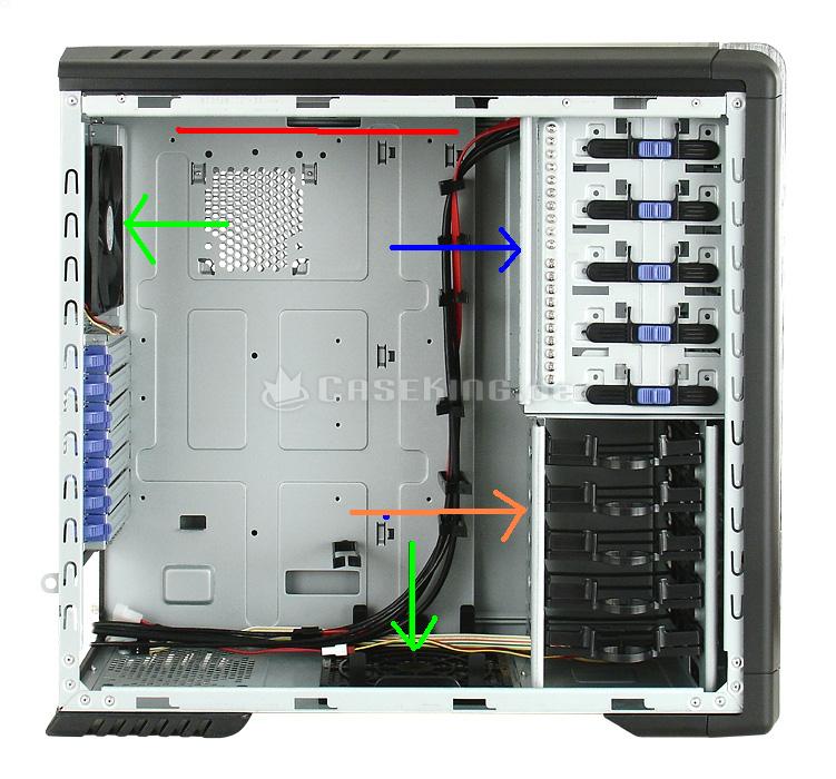

Airfox schrieb:Oder eben einen guten Dual mit einem Single, wobei du den Single z.B. vor den Hecklüfter plazieren könntest.
Was meinse genau mit "vor den Hecklüfter",könntest du das vlt. irgendwie aufm Bild markieren.pls.?
Also bei einem Tripleradi ist klar,was vor sich geht,doch wie siehts bei einem Single + Dual aus?
Heißt das dann Single für Graka und Dual für CPU oder wie geht das?

Hi Airfox
Danke für den Link.Also so wie ich es verstanden habe ist es so,dass hinten,anstatt dem normalen Lüfter einfach eine Radi angeschlossen wird,oder?
Hätte das irgendwelche negativen Nebeneffekte,dass jetzt hinten kein Lüfter mehr da ist,sondern statt dessen ein Singleradi?

Dreamliner schrieb:Hi Airfox
Von daher ist das Photo etwas unglücklich. Da gehört trotzdem ein Lüfter drauf. Z.B. saugend von aussen.
Der Phantasie sind keine Grenzen gesetzt. Drum schau dir die Bilder durch und entscheide
welche Möglichkeiten für dich in Frage kommen könnten.

Hi Sebi
Ich hatte ja schon bereits erwähnt,dass ich CPU und Graka kühlen möchte.Vlt. dann auch irgendwann mal das MB kühlen,von daher habe ich nun eine neue IDEE ausgetüftelt.Wäre nett,wenn ihr paar Comments geben würdet.
roter Strich:240 Radi
blauer Pfeil:AGB
oranger Pfeil
umpe
2 grüne Pfeile: 2 Möglichkeiten,wo man den Singleradi rantun könnte.(Welcher ist besser?)
Wäre dieses Sys gut genug,um später ne CPU,GPU und vlt. MB gut genug zu kühlen?Würde dann ein Singleradi ausreichen oder sollte ich beide Plätze mit nem Radi besetzen?
blauer Pfeil:AGB
oranger Pfeil
