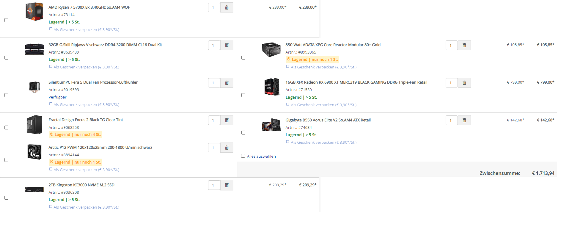

So bin mit allem AUßER Graka bei 772,81€
Was für eine Grafikkarte oder soll Ich noch was anderes verändern? :D
So der fertige Pc, alles gut so?
@Neezu123
Kannst du so machen, bei der GPU gäbe es mit der Phantom und der Swift noch leicht günstigere Modelle bei MF.

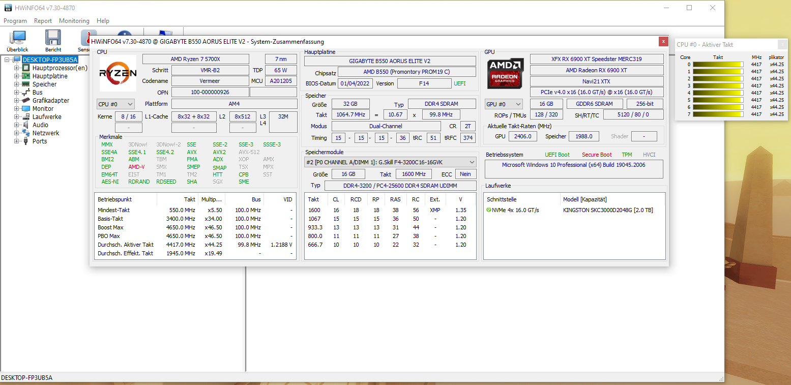

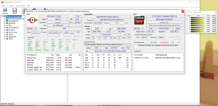

Lade mir mal ein anderes programm von denen runter und schick euch gleich ein Screenshot
Könnt ihr hiermit was anfangen? :confused_alt:
@Neezu123:
"Sensors" bitte.
was läuft da gerade auf der kiste was die CPU voll auslastet? das erwähnte "Escape Simulator"?
du hast für den RAM das XMP nicht geladen, so läuft der nur mit 2133.
@Neezu123
Was ich hier auf den ersten Blick sehe, XMP ist nicht aktiviert, Ram läuft nur mit 2133Mhz, das kostet massig Leistung.
Hier findest du eine Anleitung wie man das XMP bei den jweils gängigen MB Herstellern aktiviert.
Wegen der Lüftergeschwindigkeit bei HWinfo mal Sensors aufrufen und dann vom Bereich des Mainboards einen Screen machen.
