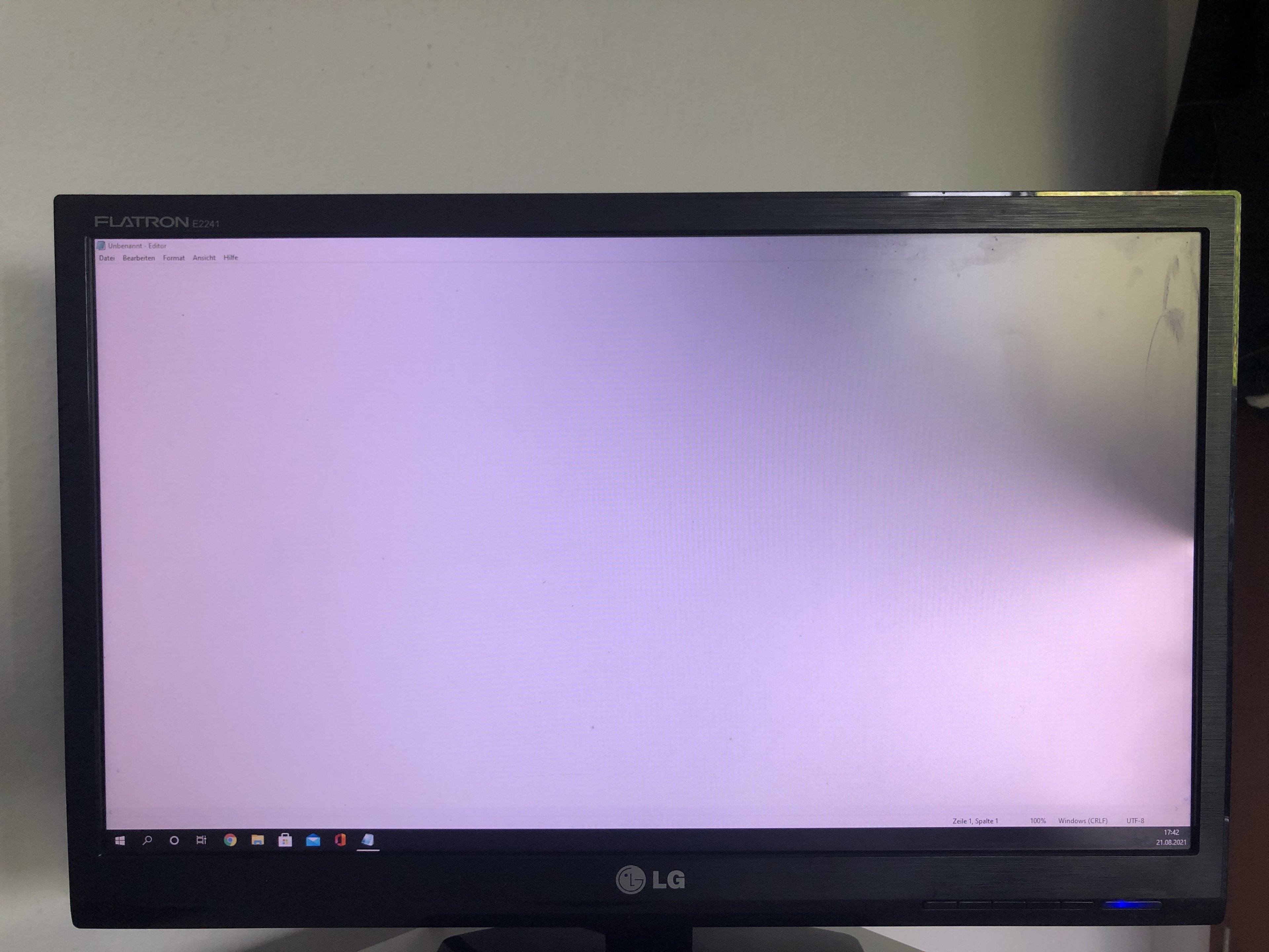

Hallo mein Monitor hat seid ein paar Wochen einen Schwarzen „Fleck“, der wenn ich Glück habe mal nicht da ist aber seid einigen Tagen nun dauerhaft an meinem Monitor ist, lohnt sich eine eigen Reparatur, wenn ja wie? Oder einfach einen neuen kaufen.

Da hat sich wohl die Hintergrundbeleuchtung bzw. der Leitfilm verabschiedet.

Steht eventuell eine magnetische Quelle - Lautsprecher, neben dem Monitor?
Ne, nur ein weiterer MonitorPonderosa schrieb:Steht eventuell eine magnetische Quelle - Lautsprecher, neben dem Monitor?
Jetzt nach ein paar Minuten Downtime ist nichts mehr da. Aber es kommt und geht eben.

Das hat nix mit Magneten zu tun, ist ja keine Röhre 😜. Das ist auch kein Panelschaden, sondern schlicht kaputte LEDs der Hintergrundbeleuchtung. Die gibts als Leisten unten | oben, links | rechts oder von hinten flächig verteilt.
Die LEDs könnte man tauschen bzw neue LED Leisten einsetzen. Nur sind Kosten und Aufwand bei so einem Gerät es nicht Wert. Schon gar nicht wenn, wie man sieht wohl auch direkt die LEDs durchgebrannt sind, was Schmauch - Schmorspuren hinterlässt.

Wenn man überlegt das der Monitor 2010 rum gebaut wurde und damals nur 100 € gekostet hat ... da wird es nirgends Ersatz Panels geben... und wenn sind die Konsten mehr als wenn man gleich einen neuen käuft ..
100% deiner Meinung, jedoch geht es ab und zu, und bis er komplett Kaputt geht behalt ich ihn noch, ist zum Glück nur der 2. Monitor.florian. schrieb:aufmachen und sich das Teil mal von hinten anschauen schadet bestimmt nicht.
also nur zu. vielleicht findet man ja ein Stecker welcher lose sitzt.
ob du ihn jetzt wegwirfst, oder mal aufmachst und dann wegwirfst, ändert ja nix.
