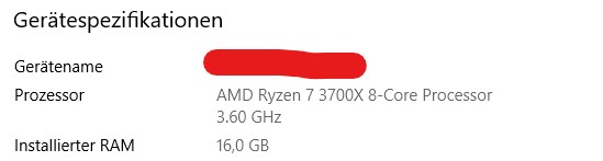

Bios vom Mobo aktuell? Graka Treiber mit DDU komplett deinstalliert? Wird die CPU vollständig erkannt?

Anmerkung 2020-01-05 043724.jpg sollte damit ja eigentlich komplett erkannt sein oder nicht ?

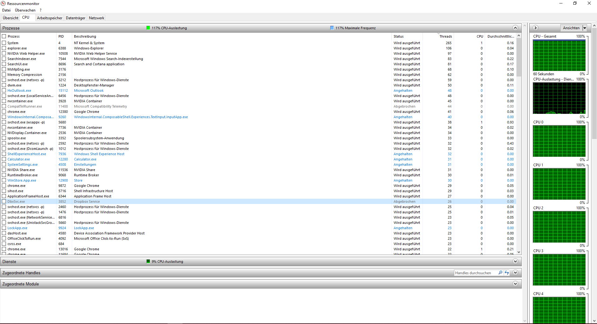

Im Taskmanger unter dem Reiter Details findest Du schon mehr. Unter dem Reiter Leistung findest Du ganz unten links auf der Seite den Ressourcenmonitor. Hier kassen sich die Informationen noch genauer aufschlüsseln.

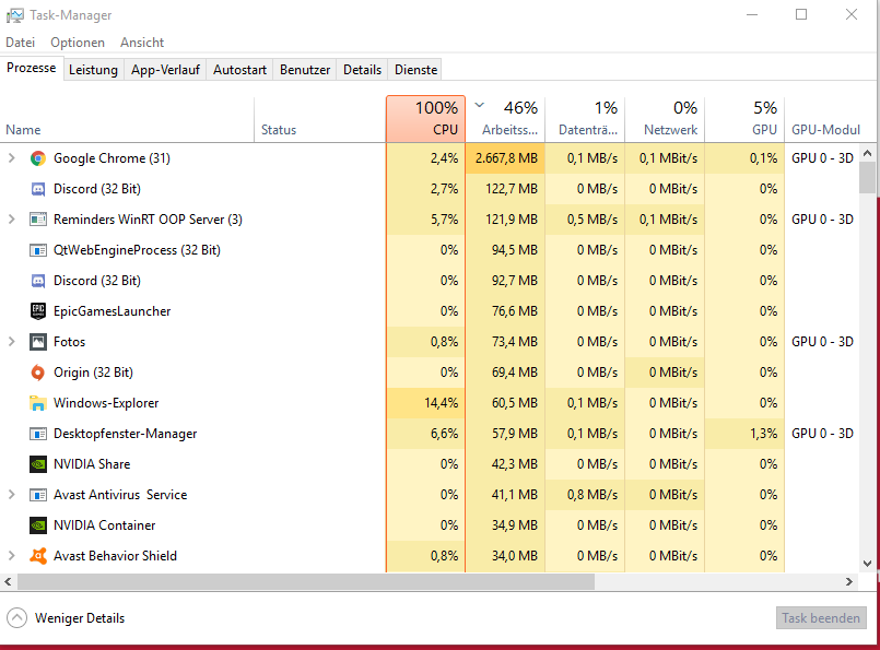

Sortiere im Task Manager nach Auslastung und poste einen weiteren Screenshot.
hilft das?

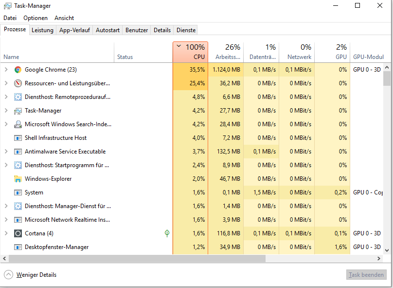

das ist ja nicht normal oder ? 😂 😂 Chrome habe ich nur diese Seite auf. Und wie gesagt es wechselt immer wieder hin und her

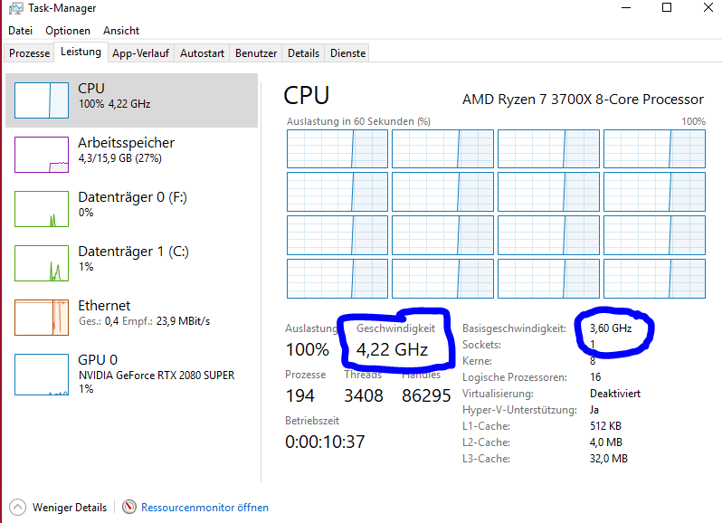

Deine Temperaturen sind soweit im grünen Bereich und die CPU taktet normal hoch?
meine CPU läuft so auf 35-45 Grad und der Takt ist auch normal
