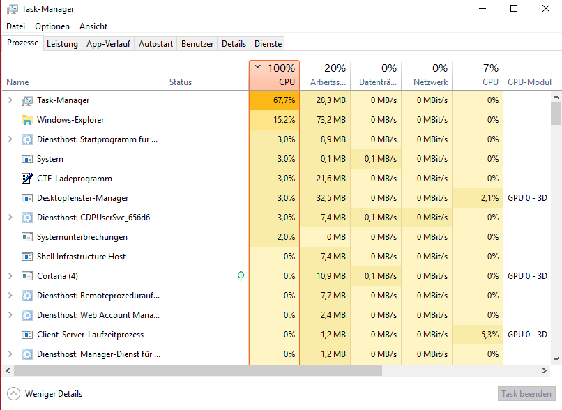

Durchgehende 100% CPU Auslastung
Dann schalte mal durch die Energiepläne durch (Energiesparmodus, Ausbalanciert, Höchstleistung, ...). Tut sich was?
Hi
Beende mal den Chrome, der Braucht wohl am meisten, bzw. Mach mal nen Screenshot welche Addons du alle installiert hast im Chrome.
Und nochmal nen Screenshot vom Taskmanager, nach dem Beenden vom Chrome, aber Sortierung nach Auslastung nicht vergessen.
Mfg.

Beim Task Manger, kann man noch einen unter Prozess auf Klicken, und mach mal einen Screenshot mit Details und Sortierung.
Zu deinen Addons, wären auch Namen nicht verkehrt.
Ich sehe zwar Adblock Plus, Dropbox, und was vom Adobe Acrobat Reader, aber die anderen sind mir zumindestens unbekannt.

So wie das aussieht taktet er eigentlich auch nicht ganz korrekt, ich meine 4Ghz MultiCore ohne OC wäre normal bei guter Kühlung gerne auch mal etwas mehr. Deine CPU läuft dauerhaft auf 4,22 Ghz auf allen Kernen. Bei gleichzeitig sehr geringen Temps von 35-45C? Wie gesagt alles kleinteilige Fehlersucherei.

Schon krass, alleine das GoogleCrome auch 1 GB RAM nach paar Minuten futtert ist nicht normal. Was sagt die alte CPU im Sockel unter Windows ? Wie andere schon sagten Win10 neu aufsetzen...vielleicht auch testweise mit einer anderen Platte um das aktuelle zu schützen....

Für mich sieht es so aus, als würde die CPU die Leistung tatsächlich brauchen.

Das der Taskmanager alleine über 60% Lwistung verbraucht ist komisch. Hatte ich noch nie, außer auf dem Lappi meiner Freundin mit Celeron CPU. :D
